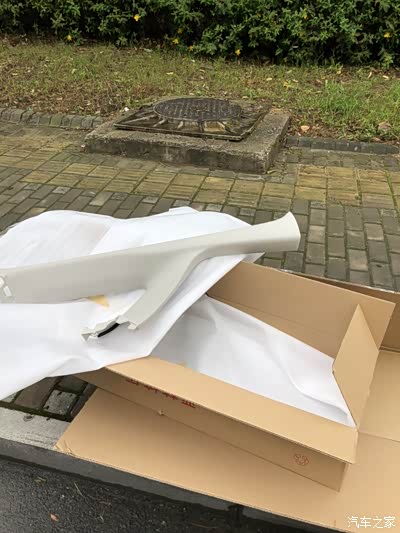

配件到货,三代飞度A柱

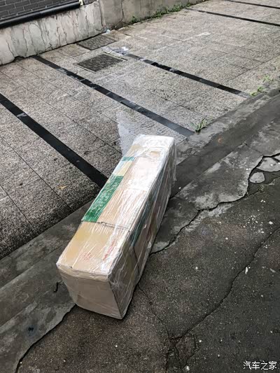

准备拆开包装
包装很
全新正厂配件,无瑕疵

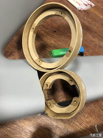

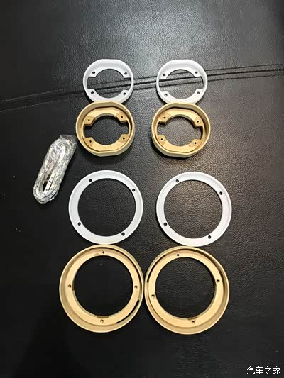

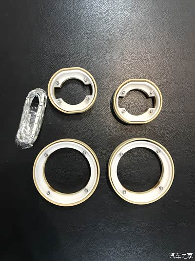

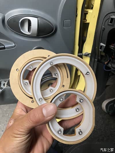

中音,音喇叭垫圈,略为有所了解,已经知道什么喇叭造成了,这里就说了
这个喇叭支架价格并便宜,具体少就公布了
没错,音和中音带灯槽,成品之后除了非常漂亮之外,那把声音简直就耳朵上境界,舒服😌
支架电脑雕刻,非人工引导

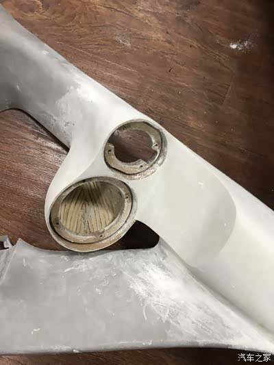

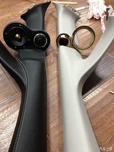

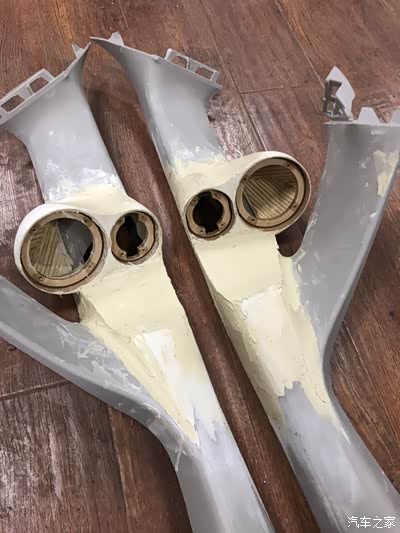

将这对中音定义在A柱里,细节部分面图文并茂
直接破要心疼怎么怎么样,没有想法怎么会如此呢
改装这些,公园即可,这张照片只过程而已
,然后心疼
支架带灯槽,所以这些部位后期成品

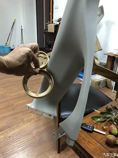

最终定位成功,就这里
这次无需定位,拆原来对比位置

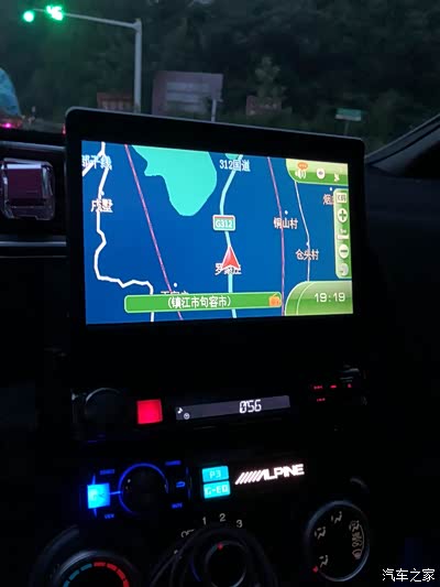

工作需要,开启导航模式,导航虽然准,但经典呀

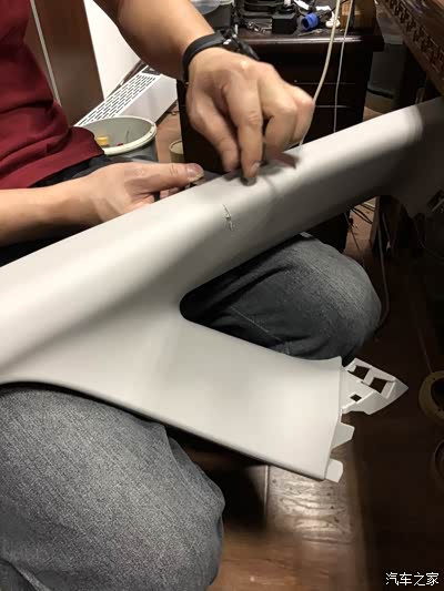

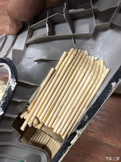

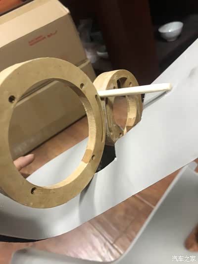

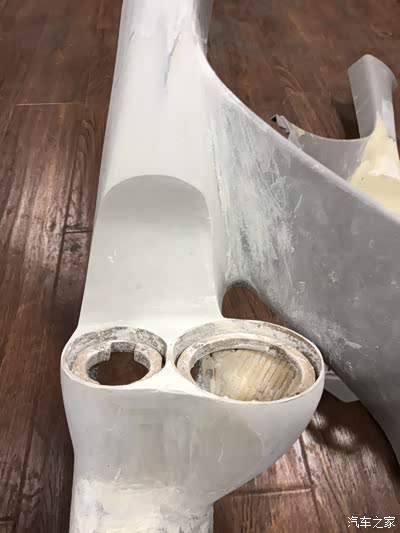

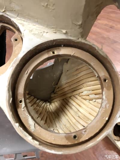

筷子已经订上,能到这步并非帆风顺
这个筷子有点计算器,仔细看,弯滴

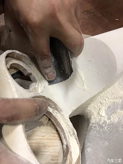

原子灰磨上,虽然很粗糙,看中很舒服,所以这就想发出来,免得被大伙喷
这样看,巨丑无比,百人说太难看等等

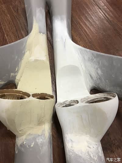

用砂纸慢慢磨,慢慢磨,
这个磨了,还行,
鲜明对比
通过几天劳动成果、成品了,过程真容易,事情就很简单了,列文字分解
这对A柱搞了我几个月,那种感觉实在种煎熬,内心很难受,因为追求这方面代价太大了,非般人能承受,重点,你花了钱未必就有声音,这里就说了,说说A柱吧然后倒膜了,面即将把A柱寄到广州去包皮,价格和运费这里省略万个字,期待期成品然后到安装,年底,将这台飞度开到佛花票子找大师调音期公布喇叭型号和细节,喇叭全新,并非二手货,这里说,很同学说了,飞度改音响怎么怎么。。省略万个为什么。。。听你们解析。。。。最后7版能给个精华,手机码字很累
