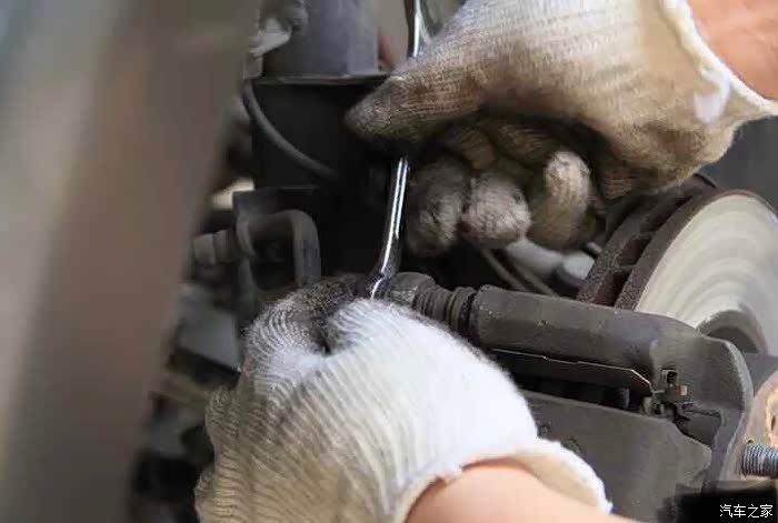

用14号扳手,别拧错方向了,然后放在合适的位置

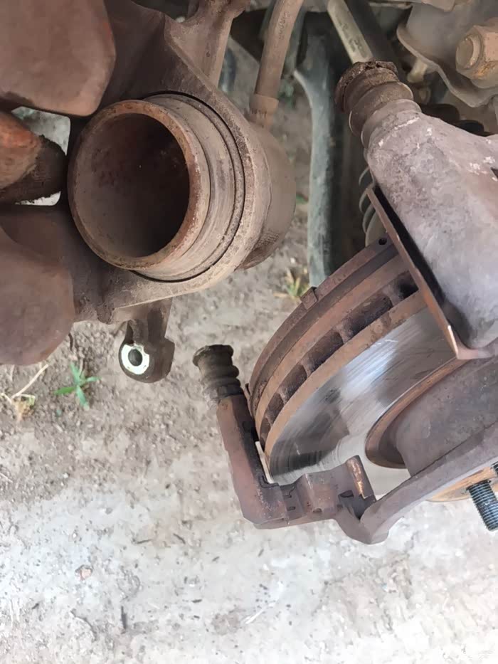

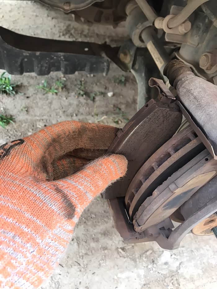

紧接着把旧的刹车片取下来

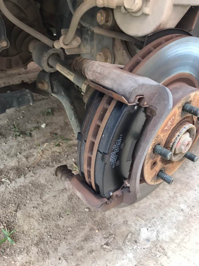

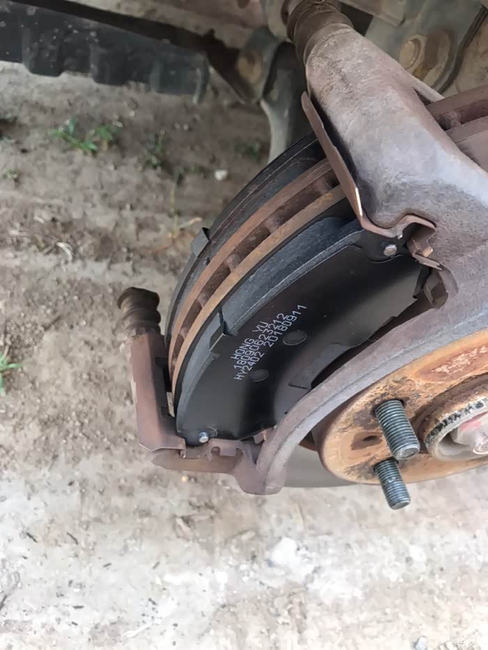

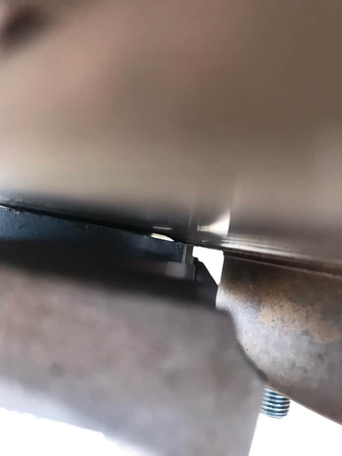

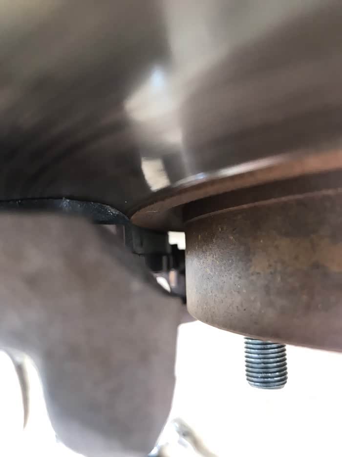

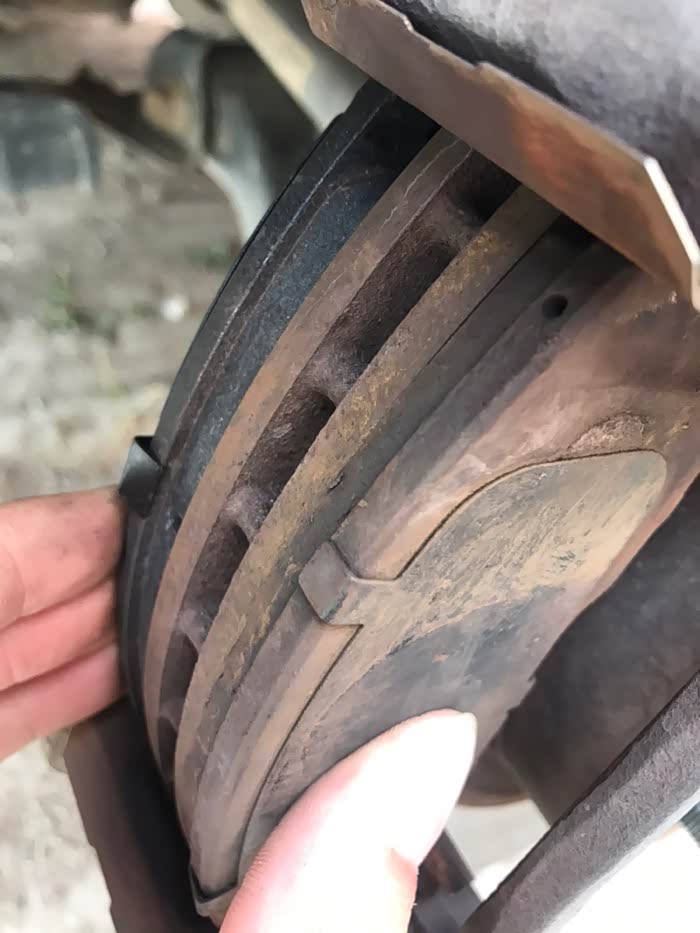

先把新的装上试试,发现问题了,尺寸不对,卖家狡辩说是我刹车盘问题,该换了。无语,上几个对比照

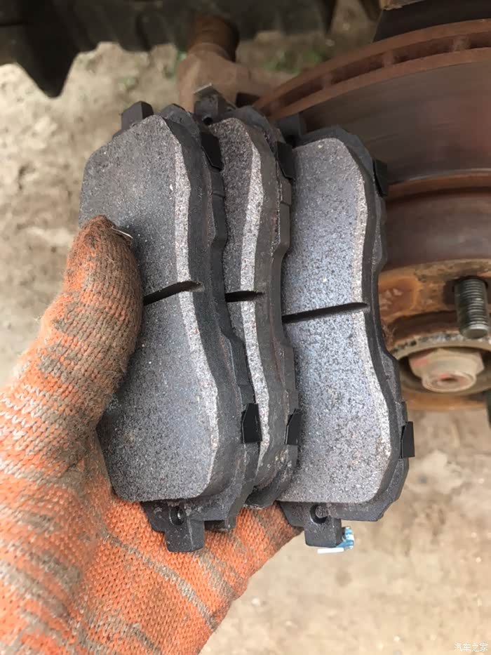

这是原车旧的刹车片

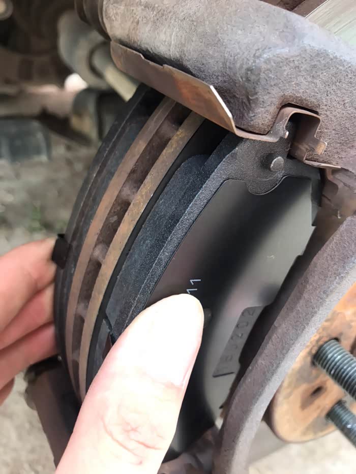

这是新的,明显位置不一样
整个往里位移,导致刹车片与刹车盘无法贴合,卖家让我装上用用就好了,本人胆小,不敢尝试,在踩刹车时分泵会挤压,万一刹车片断裂怎么办?这都是小事,刹不住车才是要命的事。

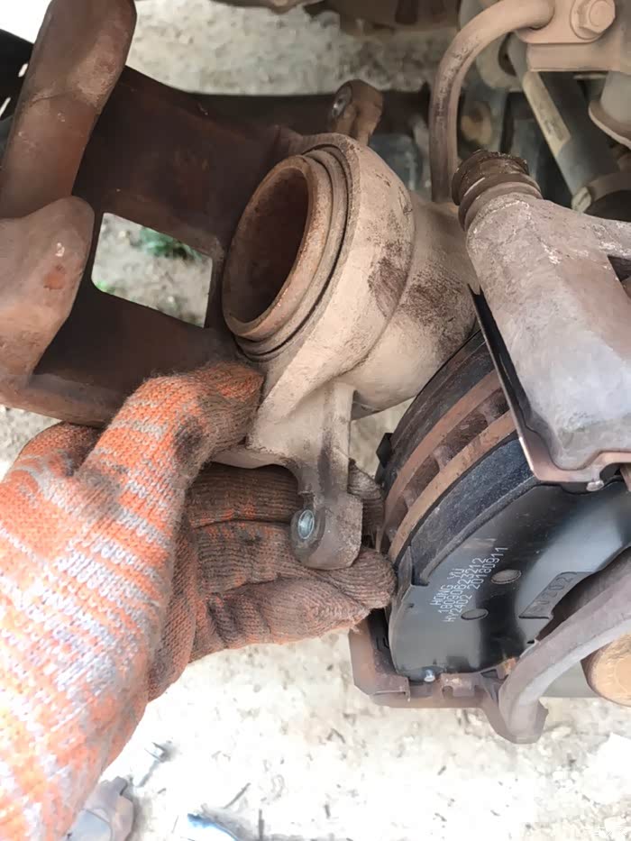

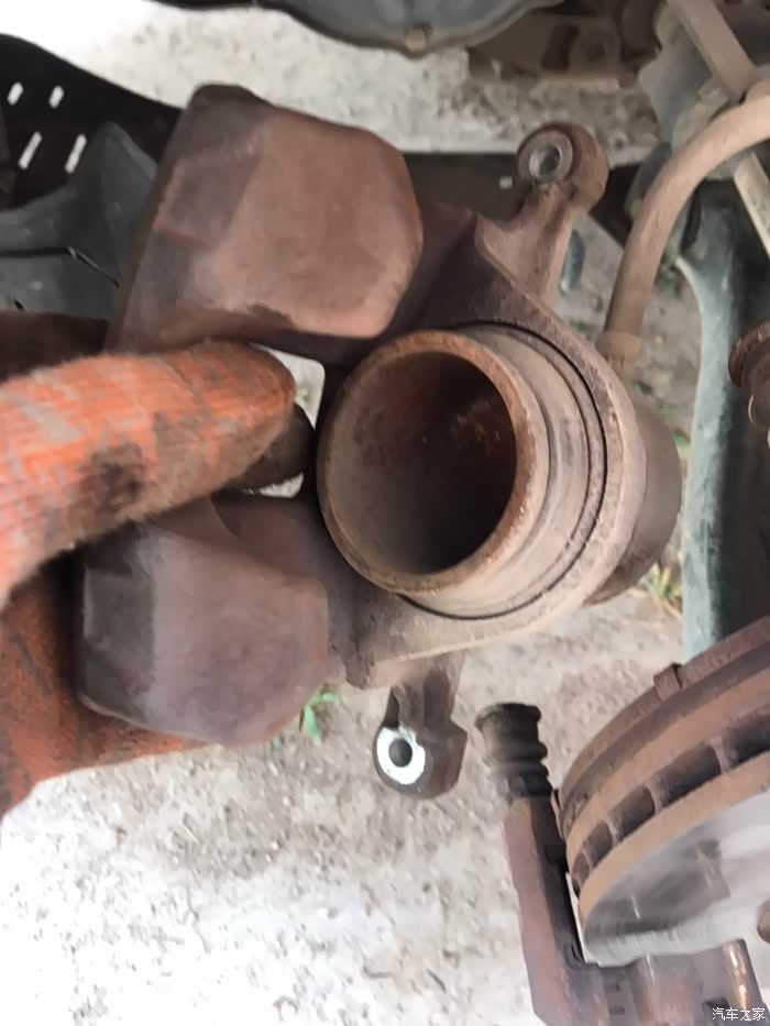

接下来就是回装的问题了,结果发现装不上,就是分泵没回位,上网找度娘,结果其实很简单
现在是没回位的状态,突出很多,因为刹车片磨损变薄,所以突出来很多

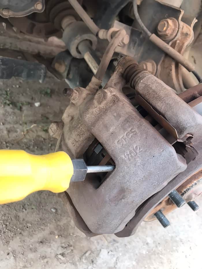

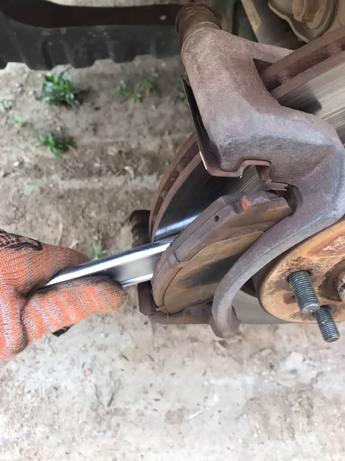

因为没有专业工具,只能用这种办法,很简单。先把内侧的新刹车片装上,外面的先不装,留点空间下撬棍,我是用的螺丝刀。撬之前可以把后面的螺丝拧上一点,我试了下不拧螺丝也可以,如果装上外面的新片还是下不去,可以先装旧的再撬一下,撬的时候缓慢用力
现在已经压下去了,装上新片可以下去了
