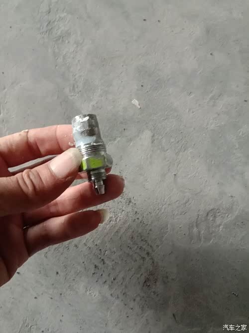

这几天在淘泡沫罐,选来选去个人家用感觉太划不来了,于是就到网上查看没有没DIY的,结果都是用喷水壶做的,今天就自己想办法做一个,由于是以前没有用的,灭火前端管子没有了。说说制作过后使用,认出来的确是泡沫的,但是没有前端管子喷出来不是很均匀,下午去报废车站重新去找一个完好的灭火器。后期发个视频

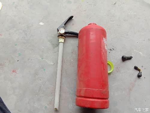

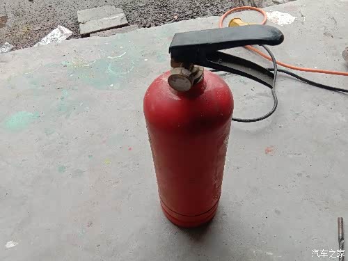

这个大家并不陌生
拆开

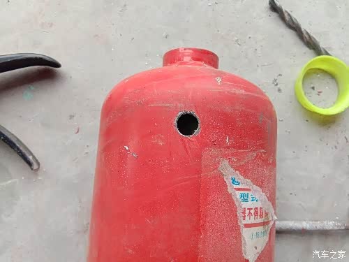

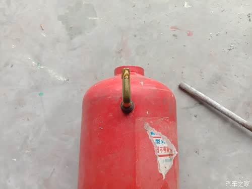

打洞

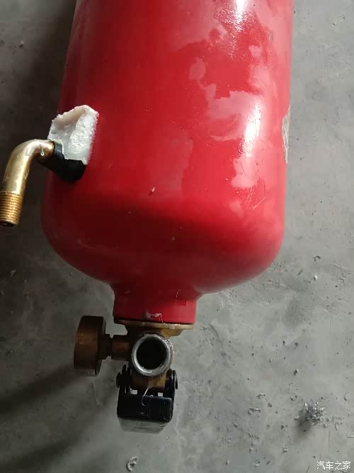

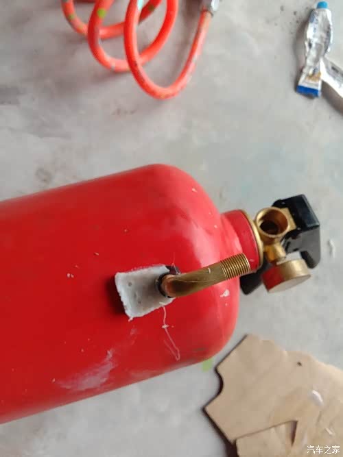

气门芯
固定一下
AB胶

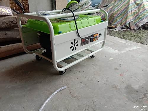

洗车机

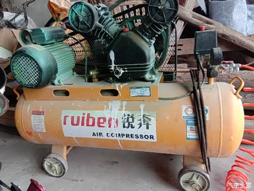

家里的空压机是六个压的,灭火器正常受压是十个压,所以不必担心什么什么的

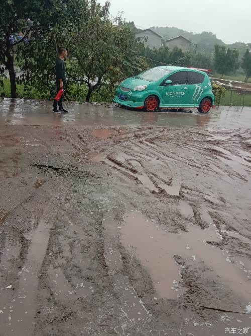

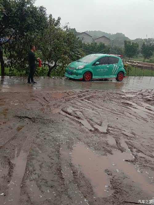

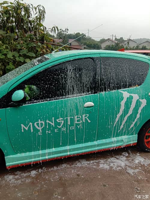

经过多次实验效果还是不错的
今天下雨
看吧,还是不错的

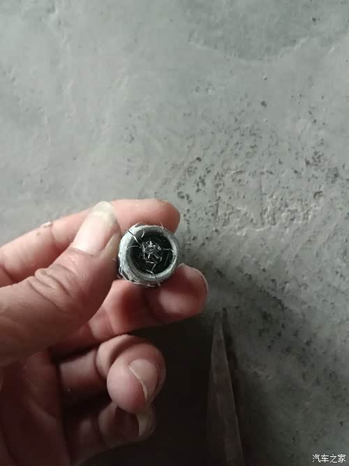

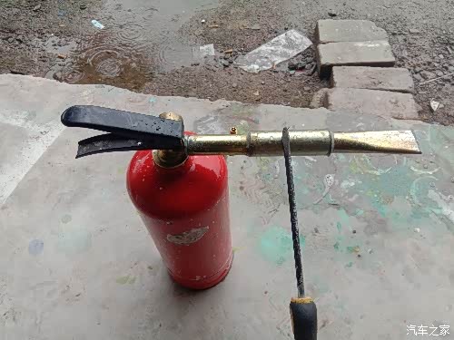

里面塞点钢丝球
不能接管子,感觉口径小了不起泡沫
最后还是改成了扁嘴的形式,螺丝刀位置里面加了钢丝球和类似海绵的东西。泡沫效果很满意,等几天洗车发个视频

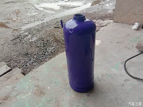

换个色
这样看就不是灭火器了
