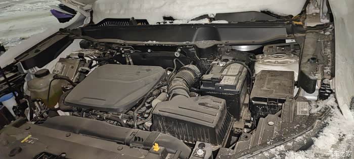

1、玻璃水防冻
随着冬天温度降低,玻璃水也可能会结冰。为了避免这种情况,需要在入冬降温之前根据当地的温度将玻璃水换成防冻型。可以选择零下20度或者零下40度的玻璃水,根据需要购买
上周末出门用车,发现玻璃水冻住了,喷不出来,而车辆停在树下,挡风玻璃有点脏,没有玻璃水怎么办呢,只能先用矿泉水倒到玻璃上然后卫生纸擦擦,但是一路小心翼翼的不敢开的太快,大概开了15分钟,逛了1小时超市,出来再喷玻璃水就融化了
如果玻璃水已经结冰,可以通过以下方法融化:
①等着中午天气暖和一点,让阳光晒一晒。
②启动发动机,用发动机的温度融化玻璃水。
但是,我们需要注意的是,如果玻璃水没有喷干净,在雪天可能会再次结冰。因此,在雪天出门前,一定要确保所有玻璃水都喷干净。然后换上防冻玻璃水,我就是很***的没有把剩下的玻璃水原地喷完,这次又冻了
1、玻璃水防冻
①等着中午天气暖和一点,让阳光晒一晒。

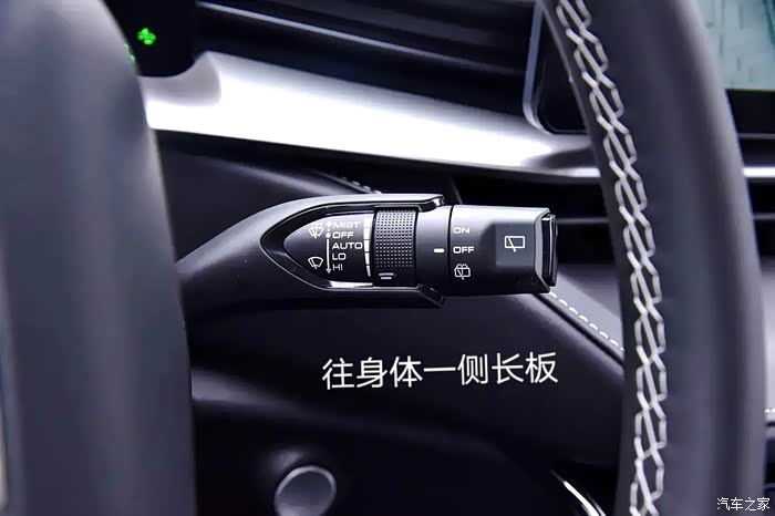

2、雨刮器立起防止冻住
在雪天,雨刮器可能会因为结冰而无法正常工作。为了避免这种情况,我们可以将雨刮器立起来。三代H6的雨刮维修模式开启方式如下:
①不要踩刹车,按一下一键启动,车辆通电。
②屏幕亮了以后,再按一键启动按键,车辆下电。
③雨刮拨杆向身体方向扳动,大概3秒钟不松手,雨刷就立起来了。
④下车稍微往外扳动雨刮就可以立起来。
这样,即使在雪天,也不担心雨刮被冻住,影响车辆使用啦~

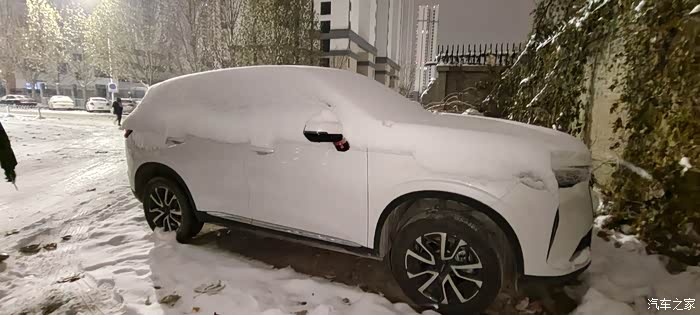

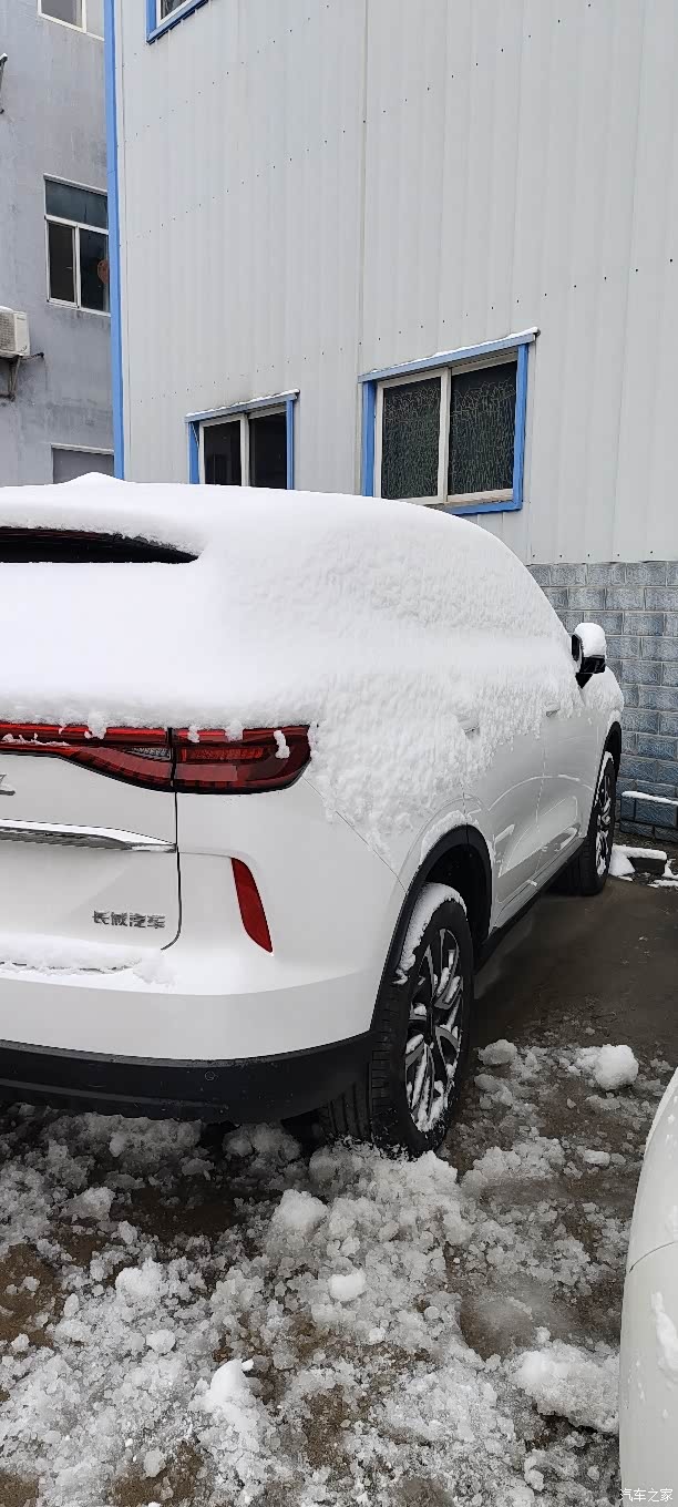

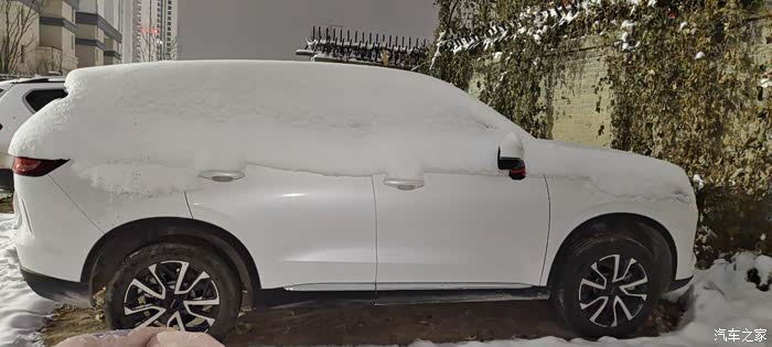

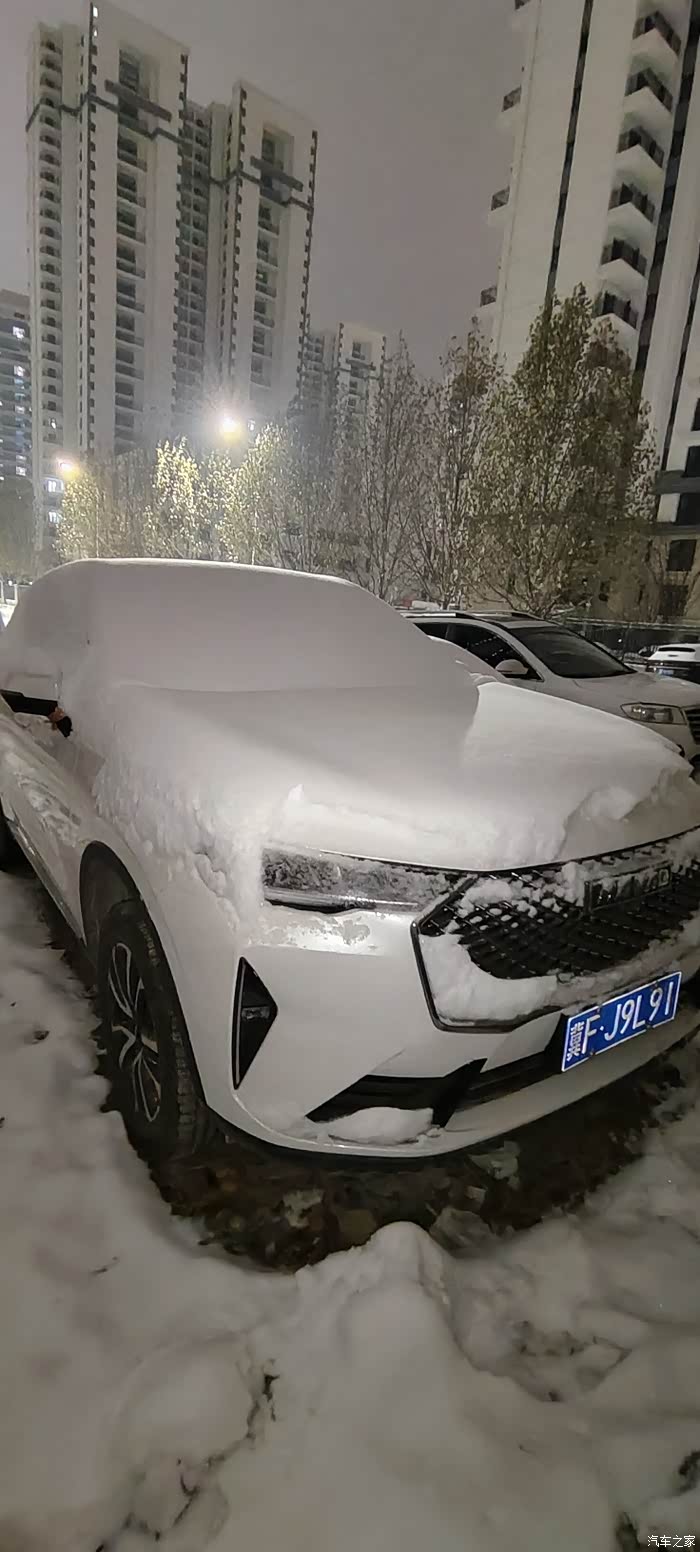

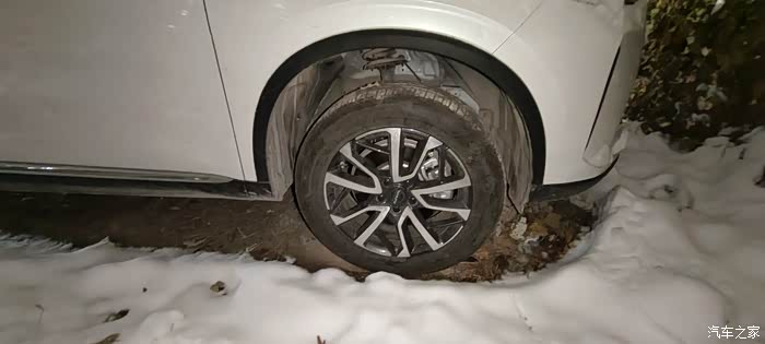

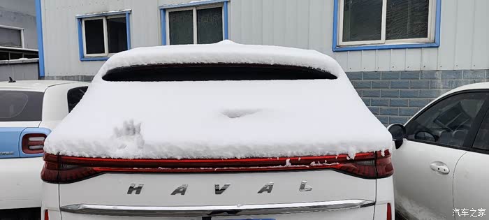

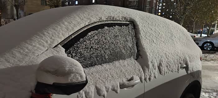

刚被雪覆盖的样子
还不是很大
侧身颜值

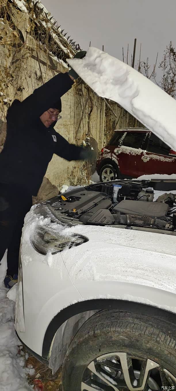

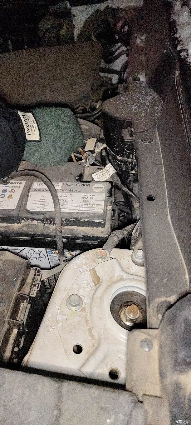

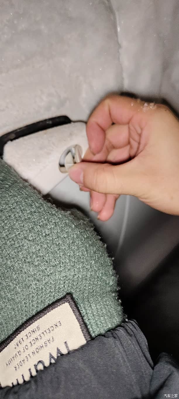

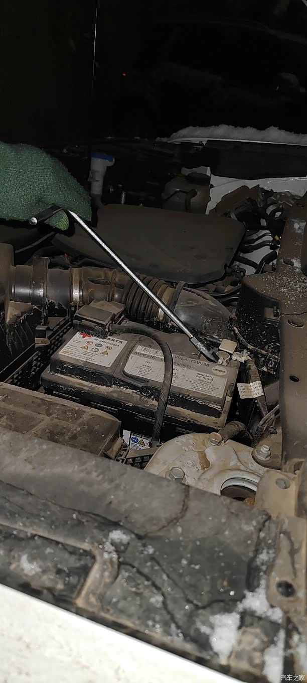

3、蓄电瓶断电方法
针对长期不用车,避免蓄电瓶没电可以尝试断开蓄电瓶,就不用担心亏电拖车拉,不过需要用工具

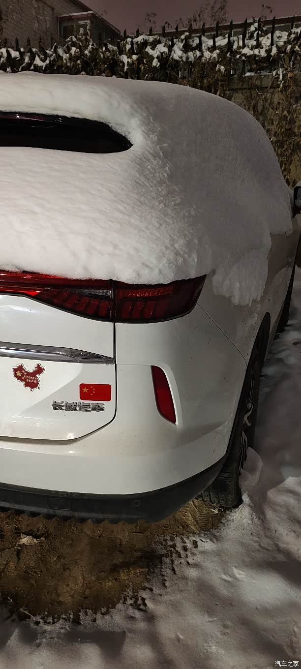

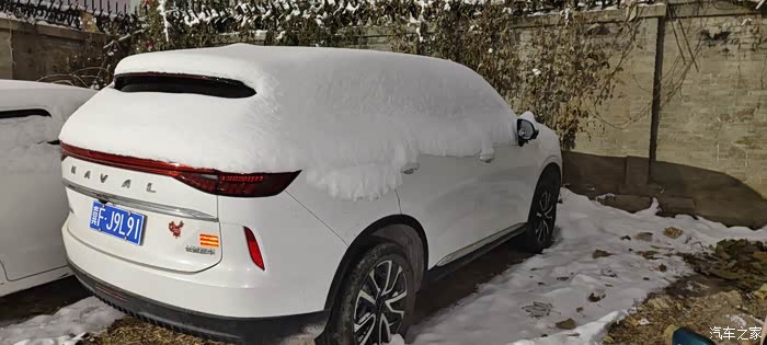

最后发几张夜色中被雪覆盖的小六
断电后只能靠机械钥匙解锁,机械钥匙孔盖

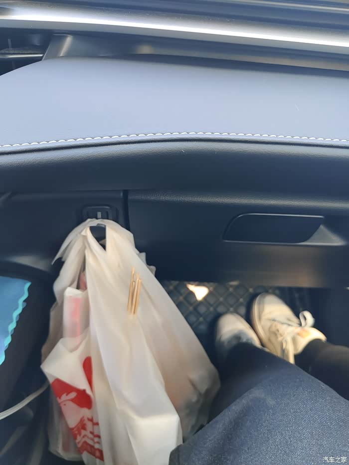

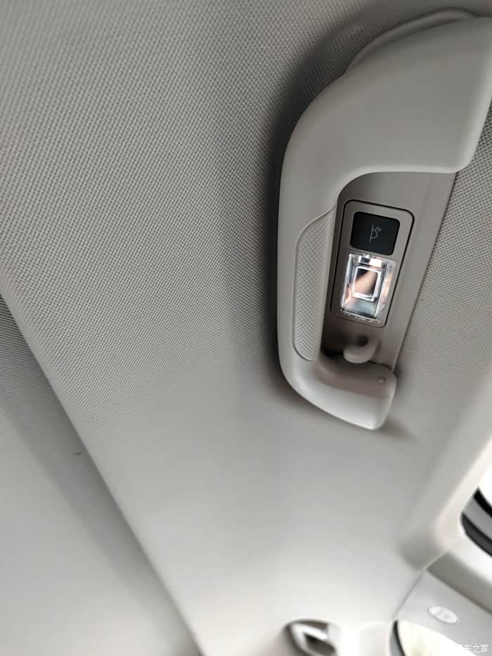

另外小六还有很多挂钩,副驾驶手套箱旁边,车顶扶手旁边,一些系列设计还是很不错哦,长城汽车还是很用心的
