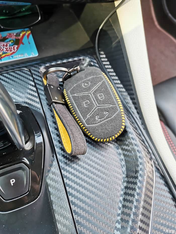

给我的Alcantara翻毛皮钥匙套来个特写,手感棒极了。
