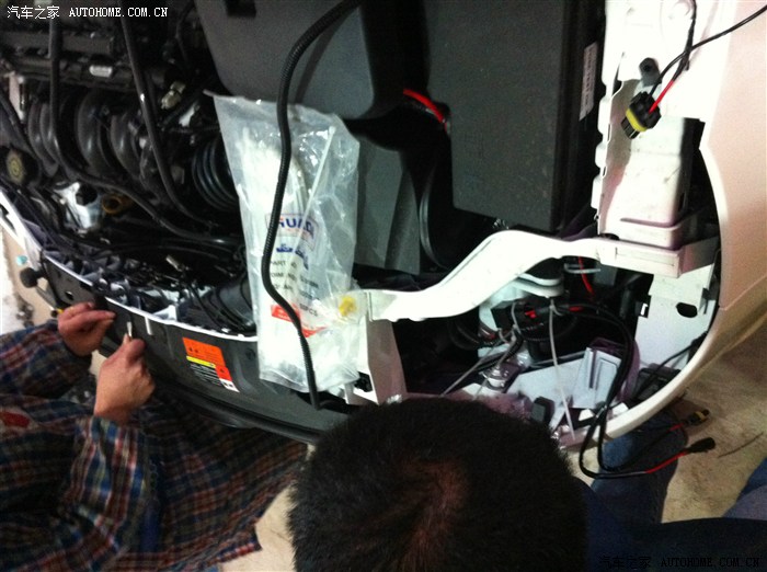

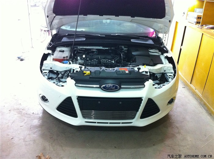

开始拆车~提车不到1天就成瞎子了~小心疼。

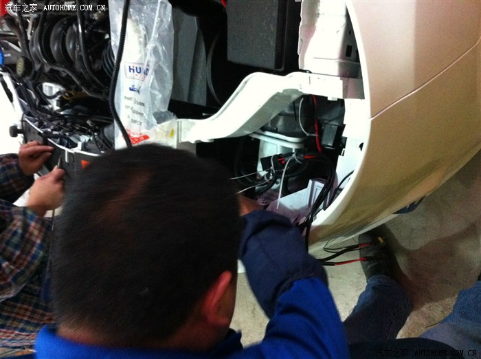

拆完直接开始安装
布线,师傅小两口还是很专业而且专心的。

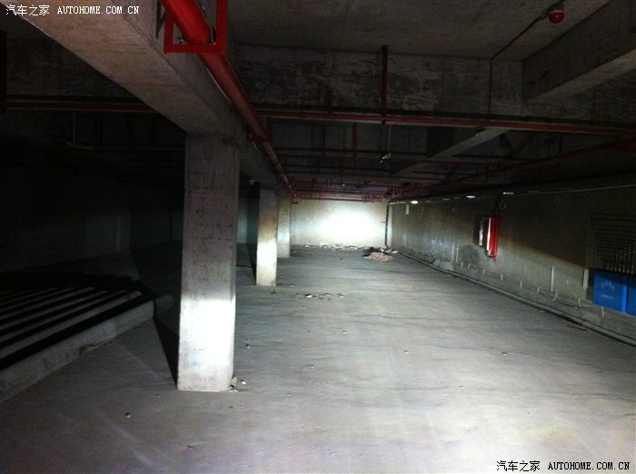

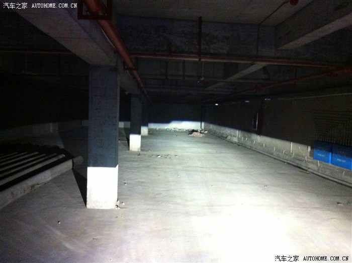

改完以后的近光(Iphone4直接拍照的。无处理)
远光(感觉不如海拉3霸气)

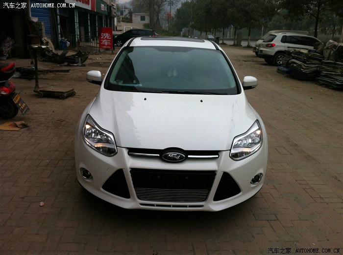

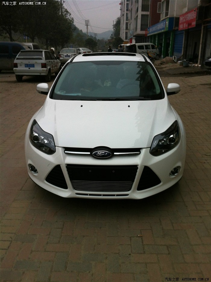

改完以后的外观~(我最喜欢的就是黑底和日行灯)。
改灯总结:因为害怕自燃和破坏原车线路~所以直接上的ST总成~透镜Q5~安定用的小糸~灯泡是欧司朗4300K。改完感受:举个例吧~和朋友没改过的并排一起开灯~他的灯开不开已经一点都不重要了。总之大家要改灯的话~排第一的一定要是安全和实用。费时2小时

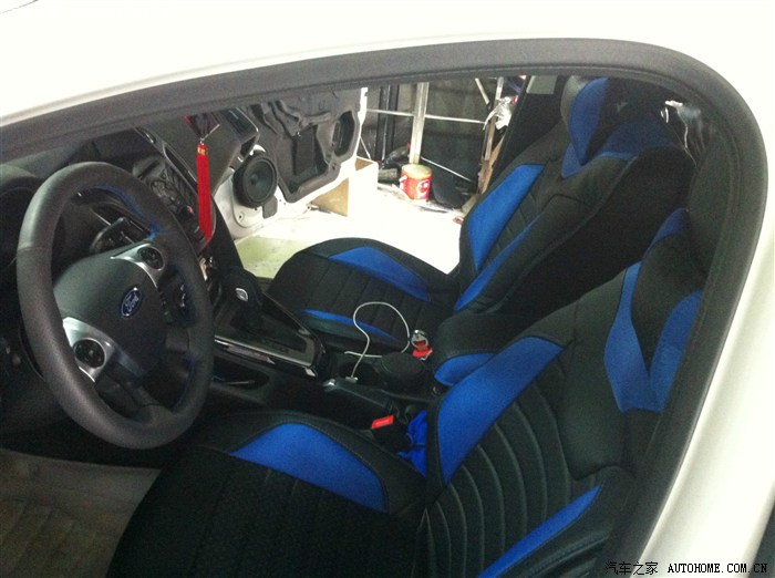

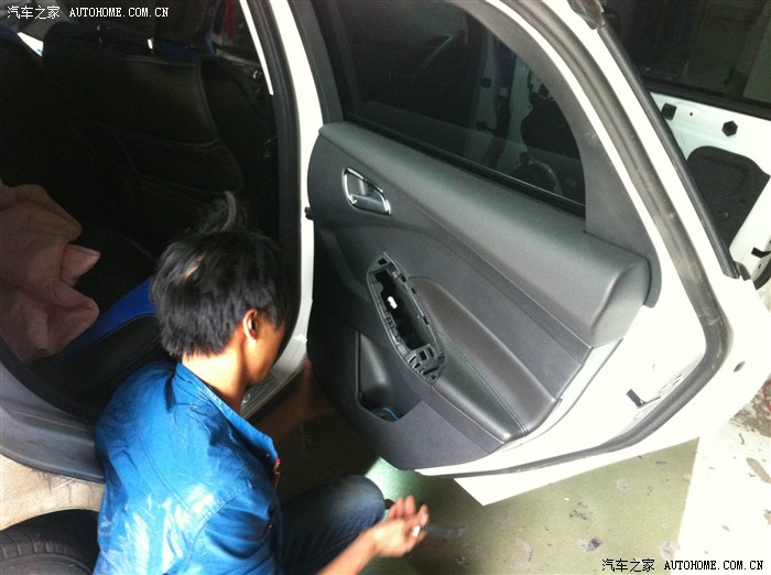

开始拆门了,师傅们手脚真麻利~上个厕所回来已经拆好前门了。福特还是很厚道的~门上面的隔音棉和防水膜还是很厚的~不像小日本的很多车~就以层塑料薄膜。
拆面板接线。

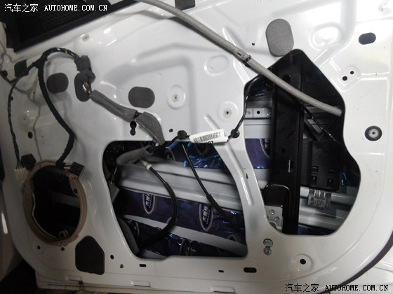

门还是很厚实的(后门)
前门(里面的是止振板)

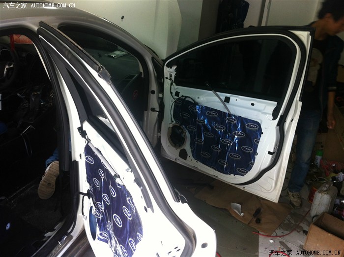

四门隔音已经做好了。

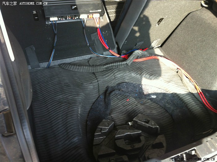

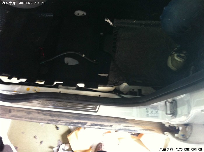

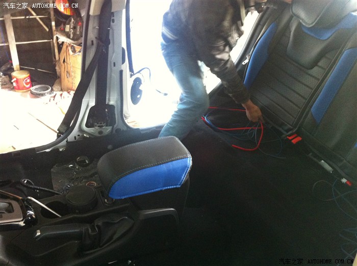

底盘隔音及后备箱重低音布线。止振板和隔音棉要把小白全部揭开直接贴在铁板上~心疼。我都不忍心看了

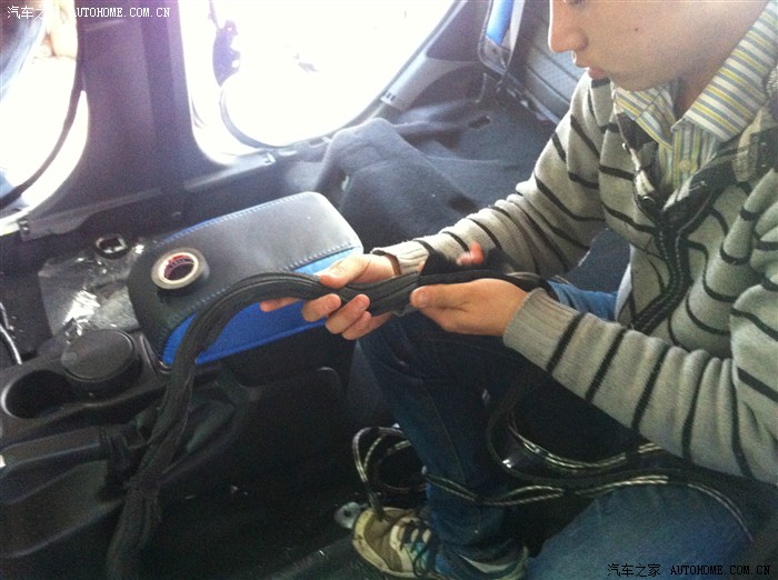

师傅在把线材包好~以免破损。
线走门边

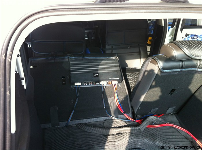

功放安装。
后备箱隔音。

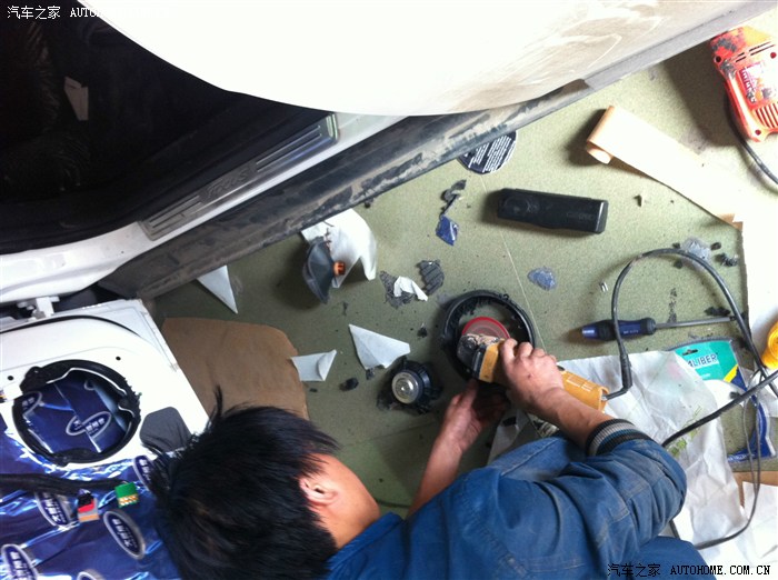

喇叭垫圈打磨~师傅很认真。

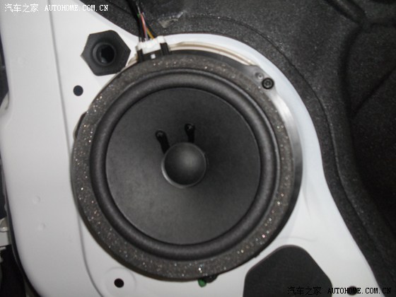

这就是原车喇叭了~纸糊的~质量很一般很一般~功率只有25W~这个就有点不厚道了~估计也就几十块一对的~

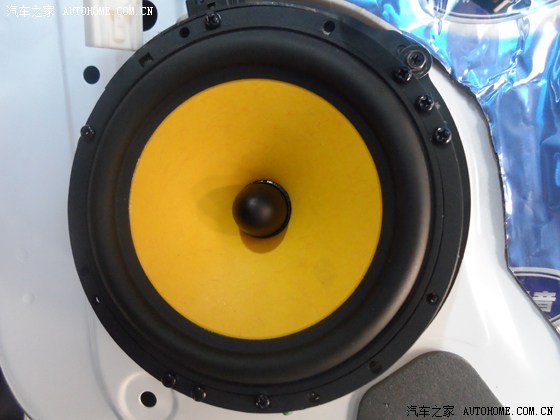

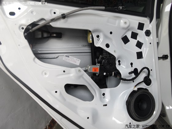

安装的前门喇叭。

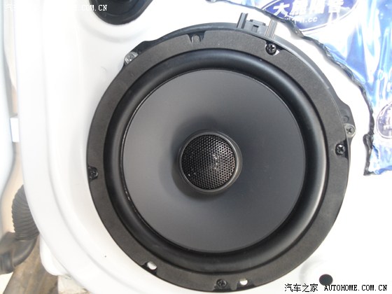

后门新喇叭。

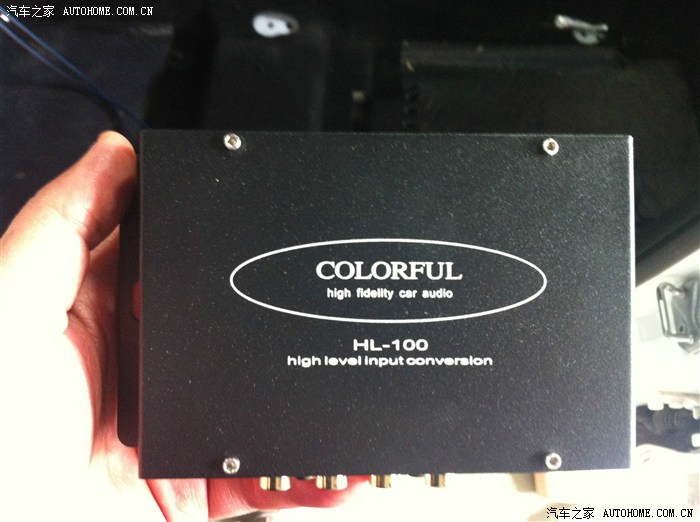

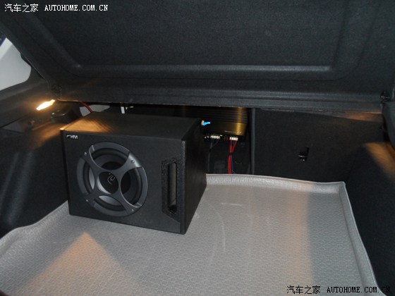

高转低音频处理器
低音炮及功放(这个有点占地方了~建议车上东西多的同学别选择大低音炮~可以选择车内超薄低音炮。
改装清单:
原车主机加装卡莱FH_100高转低
前声场:惠威F1600
后声场:惠威CF260II
功 放:惠威X3
低 音:惠威BC10.1V
隔 音:全车隔音(四门大能双层隔音、车轮包、底盘、后备箱、引擎盖、U型槽平静隔音)
感受:音响效果的变化是非常给力的~不是原车喇叭能比拟的~这个是绝对的~至于隔音~我觉得仁者见仁~有很多说没有效果的~也有很多说效果很好的~我自己的感受就是~还行~至少共振没有了~而且噪音确实小了很多~完全有中级车以上的感觉~只是大家做隔音的时候别要求太高~因为引起的噪音因素太多了 ~ 不是单纯做做隔音就能完全解决的。

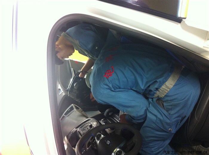

三、导航及顶膜篇。

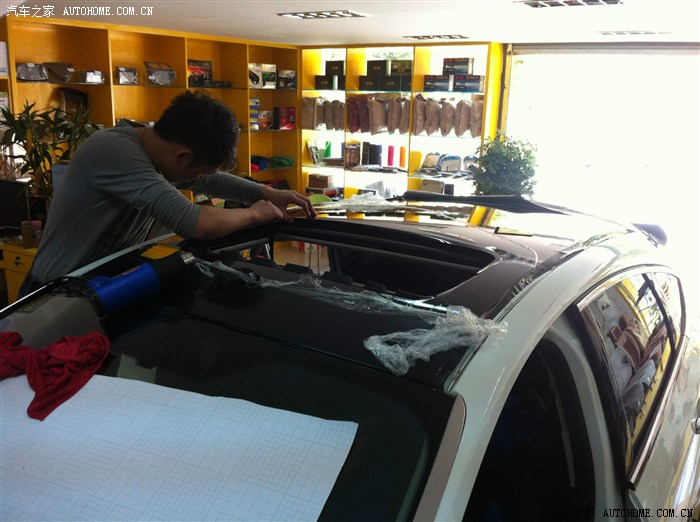

为什么这两个在一起写呢~因为确实很简单~用时也非常少~顶膜只有一个师傅贴~花了一小时~导航2个师傅安装~花了半小时。

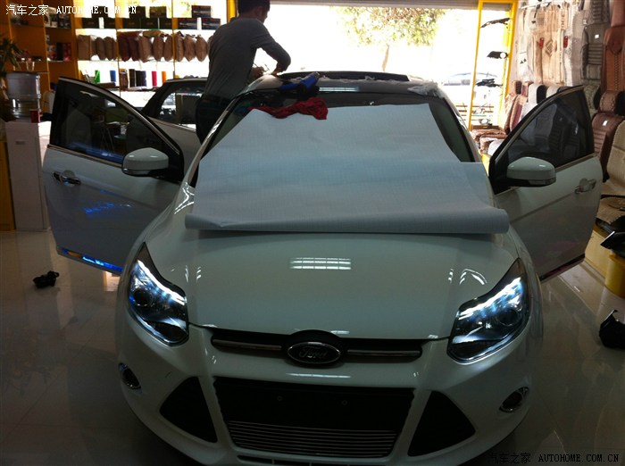

先来一张施工中的帅图,这张日行灯终于开着了。
隔天窗位置。

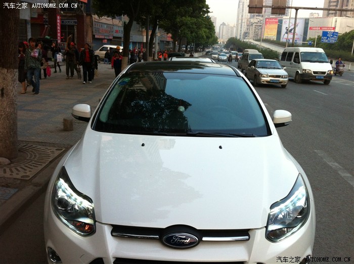

贴完效果,
再来一张。小眼镜是我老婆

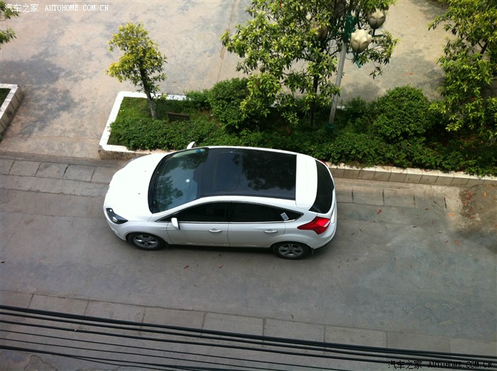

来一张俯视的~这个角度感觉这辆福克斯好小哦。

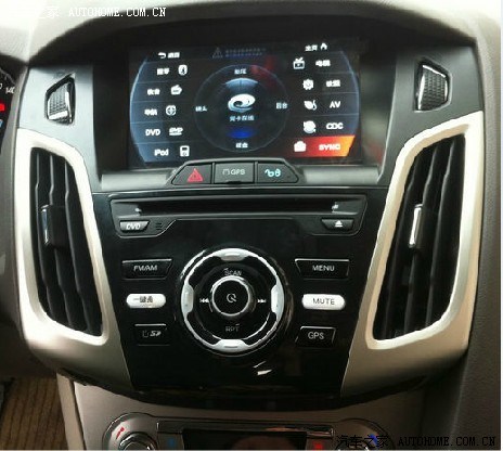

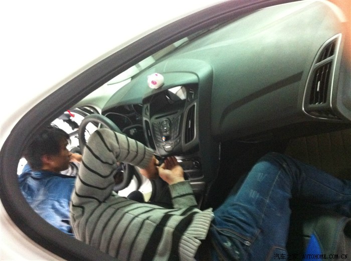

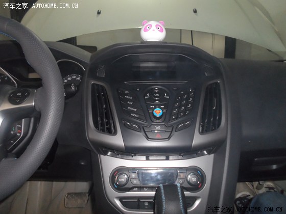

开始弄导航了,最后在来一张原车面板。个人感觉右边一堆数字键都是多余的。
施工中(毕节龟博士)

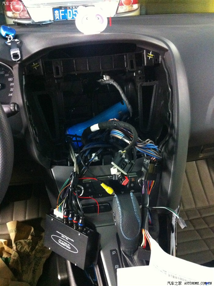

来一张恐怖图片。里面线子真多啊~很担心会出问题。黑盒子是高转低音频处理器,这一堆线材一度导致导航无法安装复位,弄了好一阵才把线路理清,导航是卡仕达CA309-T新福克斯专用导航~安装非常方便~自己绝对能自己动手安装好~导航附带有安装说明·很详细~非常简单。(GPS天线也是塞在里面哦~一点也不影响搜索信号)
安装好效果图~由于忘记拍摄自己车上的照片了`盗图一张~
总结:车顶膜贴了还是感觉很霸气的~最重要的是经济实惠~而且简简单单就能出效果。导航个人是因为实在不喜欢原车面板样式~而2.0的SONY面板又觉得实用型不高~所以毅然决定换导航~这款导航小弟觉得还是可以的~反应速度很快~也能完美兼容原车SYNC系统~缺点是在SYNC系统下面~导航屏幕居然不能黑屏~至少到现在还没研究出来~希望有知道的朋友告诉一声~还有一个缺点就是通病了~基本上所有的导航系统的地图总有那么一点点出入~而且更新慢。
