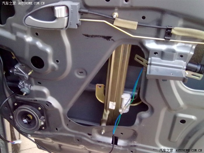

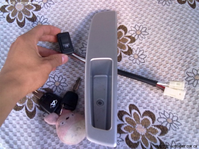

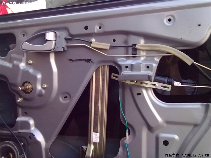

拆下手摇器 和门开关框

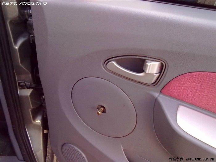

小心的卸下面板
卸下的面板

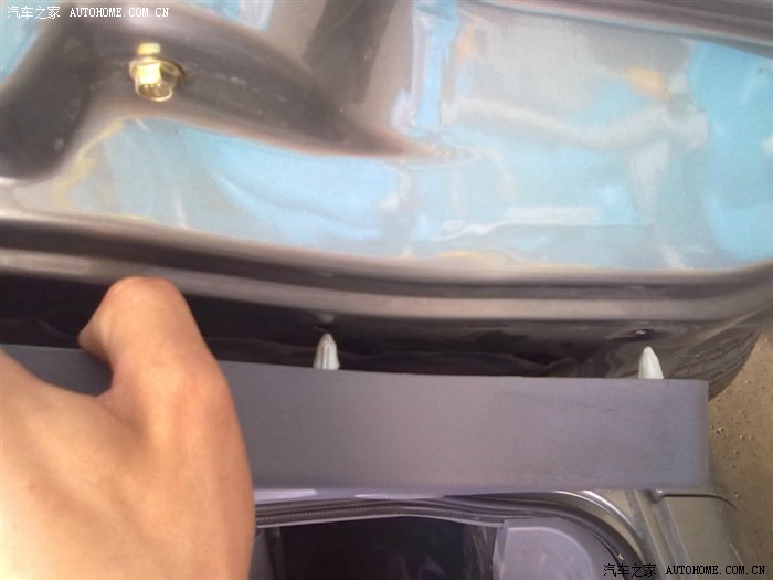

卸下这玩意 呵呵打孔! 仔细活奥 呵呵
撕下防尘纸后

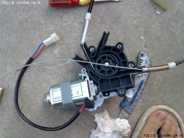

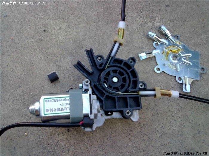

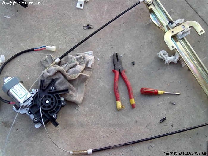

新的普桑电机
再来张
和凯撒大帝学的 呵呵粘胶布哈哈  在这谢过了 呵呵 受益了!!!!!!
卸下的和新的  研究中

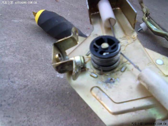

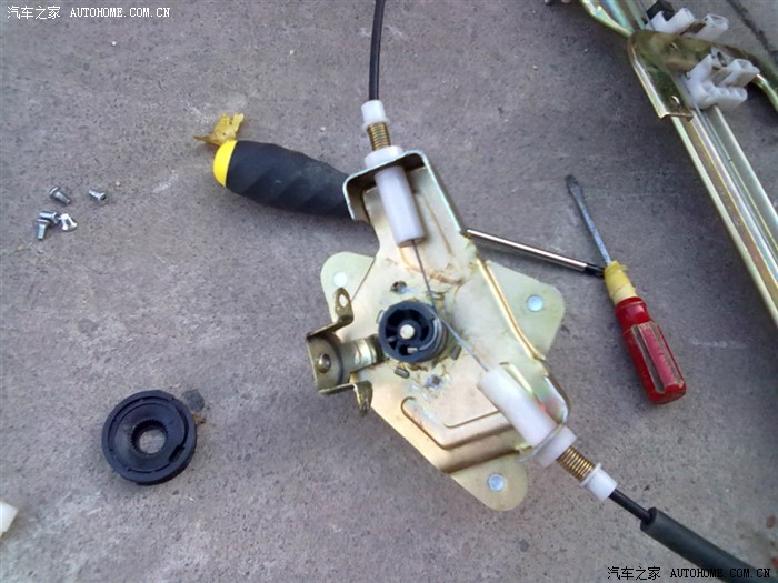

打开普桑的卸下钢丝绳
把手摇的也卸下来 呵呵三个铆钉 搞定上下两个就好了 哈哈  和论坛的大哥们学的省劲了 ~~~~
不过 后来证明走弯路了  呵呵插图解释
往上一掰 OK

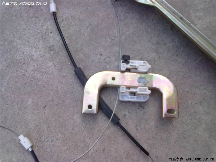

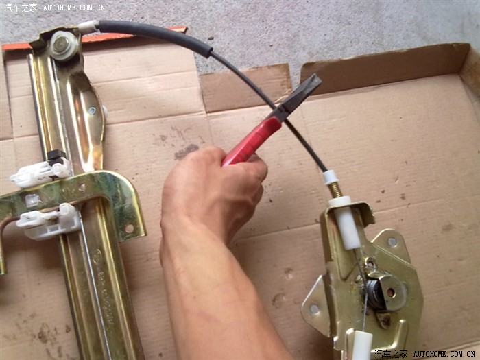

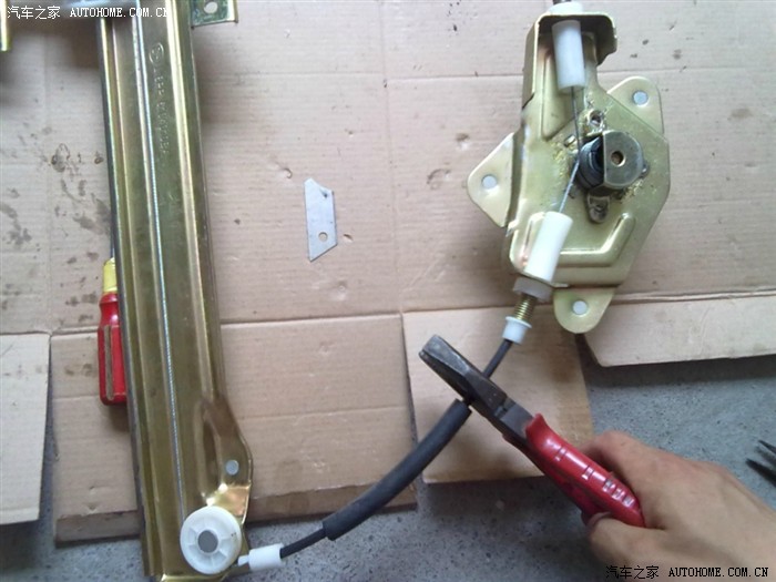

直接掐断!! 钢丝绳原先的没用只用靠近导轨的那两个白色的套
掐断扔掉  以前走弯路了哎呵呵

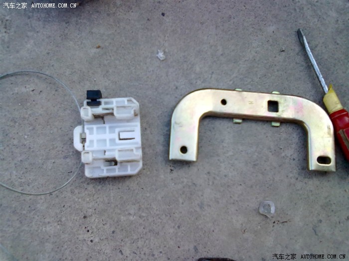

把原先支架搞下来 研究中
呵呵 拆开了  有点胶去掉 拆开取下钢丝 呵呵
研究中

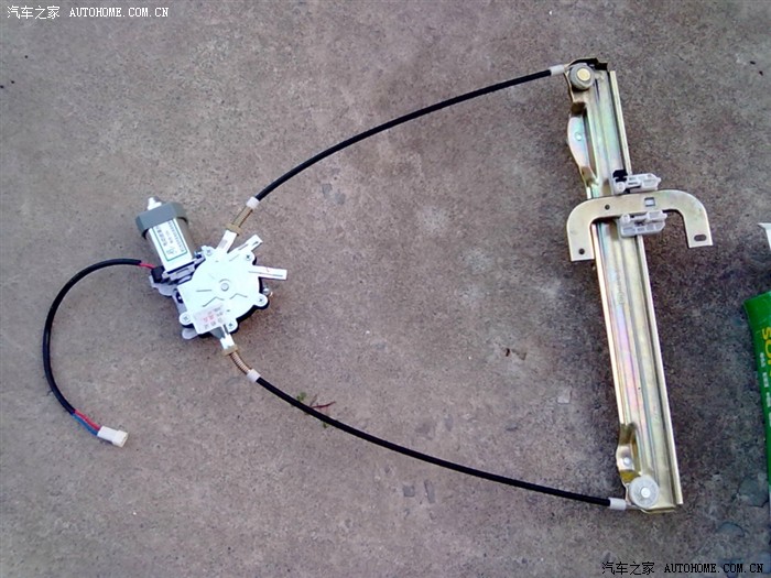

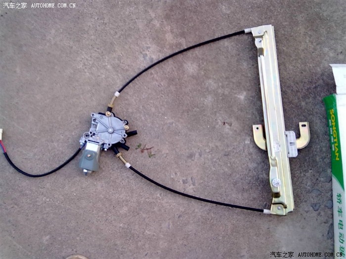

比划一下哈哈    后来经验证明 钢丝有长度比例的 呵呵 往电机上缠绕的时候把升降器升到顶,然后缠绕 .

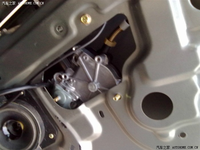

大半个小时过去  后!!!!汗  !!!         {线太长}
好了 呵呵

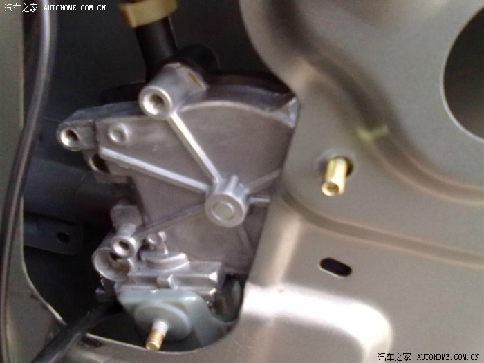

不过不理想 呵呵  问题来了 要改的兄弟们注意了   安是安上了 就是线太长 呵呵  不像样 太难安所以没固定  再改!!!!!!
试验位置  证实不行呵呵   凯撒大帝 坛主说过 “注意门上有个阻尼门卡” 我明白了呵呵
这儿不行
由于是下班后弄得 到这 天要黑了 将就这接上电源 把窗户升上去呵呵  回家吃饭!!!@@@ 可问题又来了 !!!!!   注意了!!!虽然电动机那令人振奋的声音让我好高兴但 玻璃没升到顶就升不动了!!!!估计是钢丝没计算好55555  黑了 没办法就那样吧 明天继续研究     继续 上图 改造中!!!!  担心被盗中!!!!!!!     上几张宝宝图片呵呵
