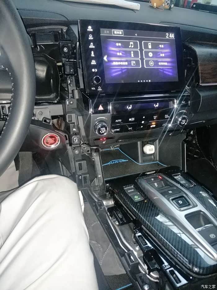

改CarPlay需要拆中控,这里强调下,拆中控造成异响是一个伪命题,这完全取决于拆装的人的手法。

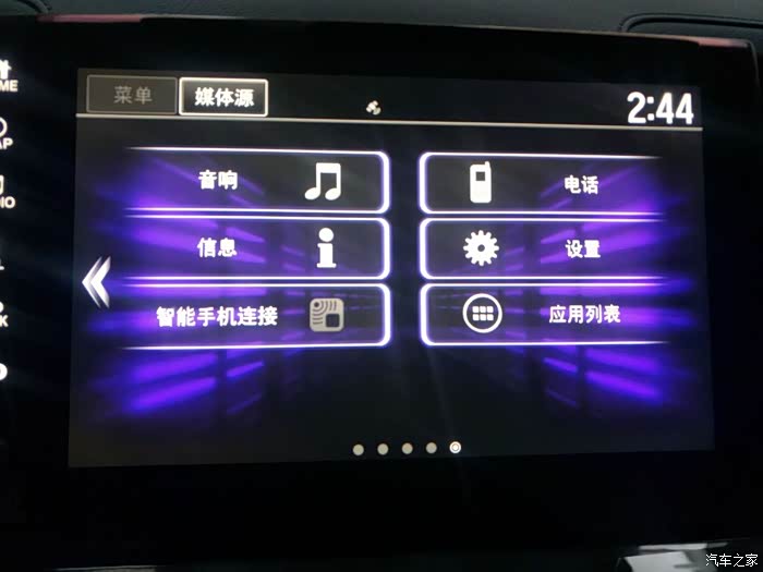

连接之前显示的是智能手机连接。

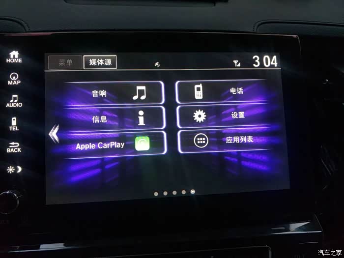

连接之后,手机会直接显示CarPlay,中控主机会直接显示? carplay
更改插头。

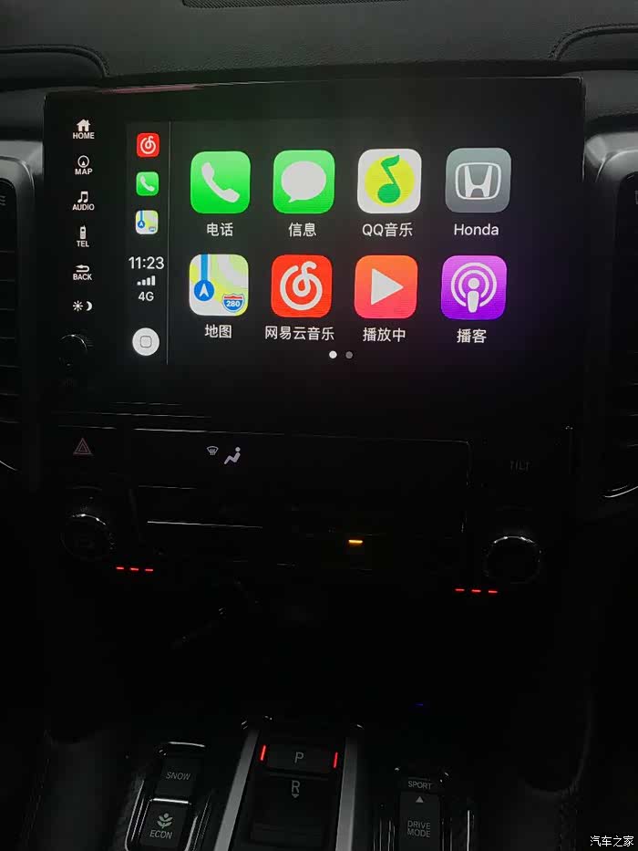

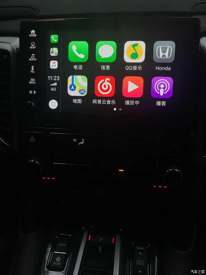

连接上CarPlay 后,就是这样了。方向盘上的语音按钮好用度直接提升满格。按一下,直接就可以呼出siri了,因为以前车就有用siri的习惯,所以适应很快。尤其是网易音乐和qq音乐,简直最爱。总之,是比u盘和蓝牙连接要好用多了。亲身体会。
CarPlay 这里就不多说了,很多人轻松搞定。我只总结下我用下来的感受。那就是:与urv的中控主机契合度很高,除了那智障似的短信朗读以外,其他地方都很好。灵敏度、分辨率、大小布局都很好。

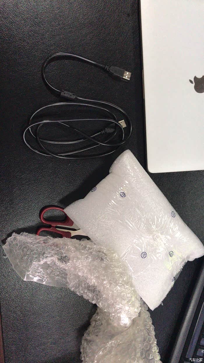

这里感谢下我的车友鸡蛋饼,这哥们在同一个城市,有事忙过不来的情况下,顺丰邮寄给了我一根公对公的线。
我不得不说,土豪的思维让我无法理解,这根线还不如邮费贵呢。。。。真正的鸿毛重于泰山。

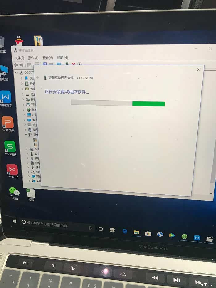

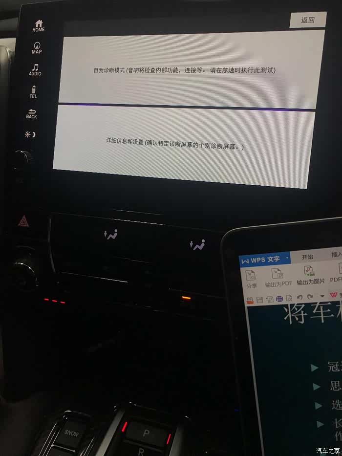

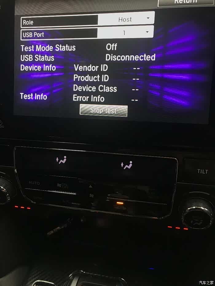

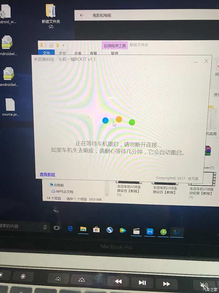

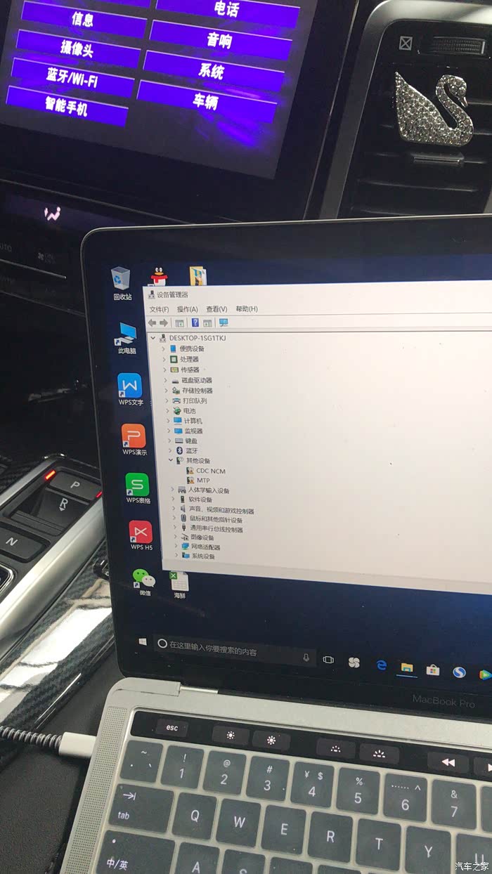

刷机过程中出现死机情况,包括电脑和主机的死机。
4s店的哥们都感觉要不行了。。。因为中途出现了很多未想到的问题。
还有,为啥在4s店,因为我做好了一旦失败换主机的打算。

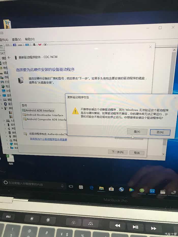

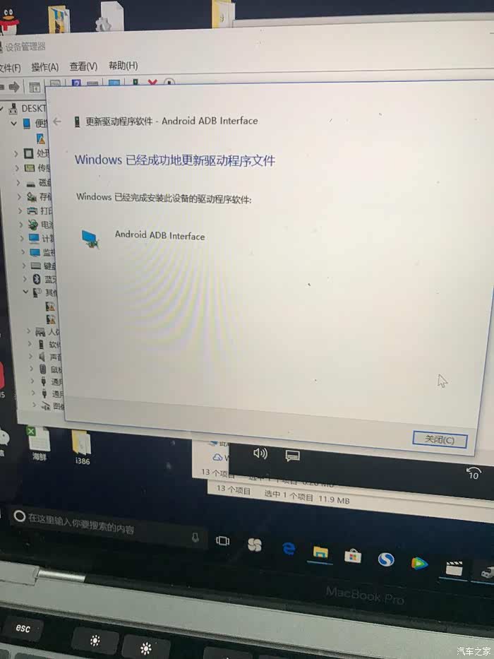

死活就是刷不上驱动了。这里说的是严禁乱动,但我实在没招了,刷了十几分钟都没动。最后拔线,电脑关机,强制重刷。结果重启以后操作同样的步骤,20秒不到就显示刷上去了,让我有种第二遍刷上去一个空包的感觉。
这里需要注意的是,如果有u友自己刷机,像我这种电脑重启情况的话,通常会面临再打开时候,在设备管理器里面没有更新驱动这个选项。这时,请不要只插拔电脑一段的线口,应把连接主机的线头也重新插拔一遍。注意。

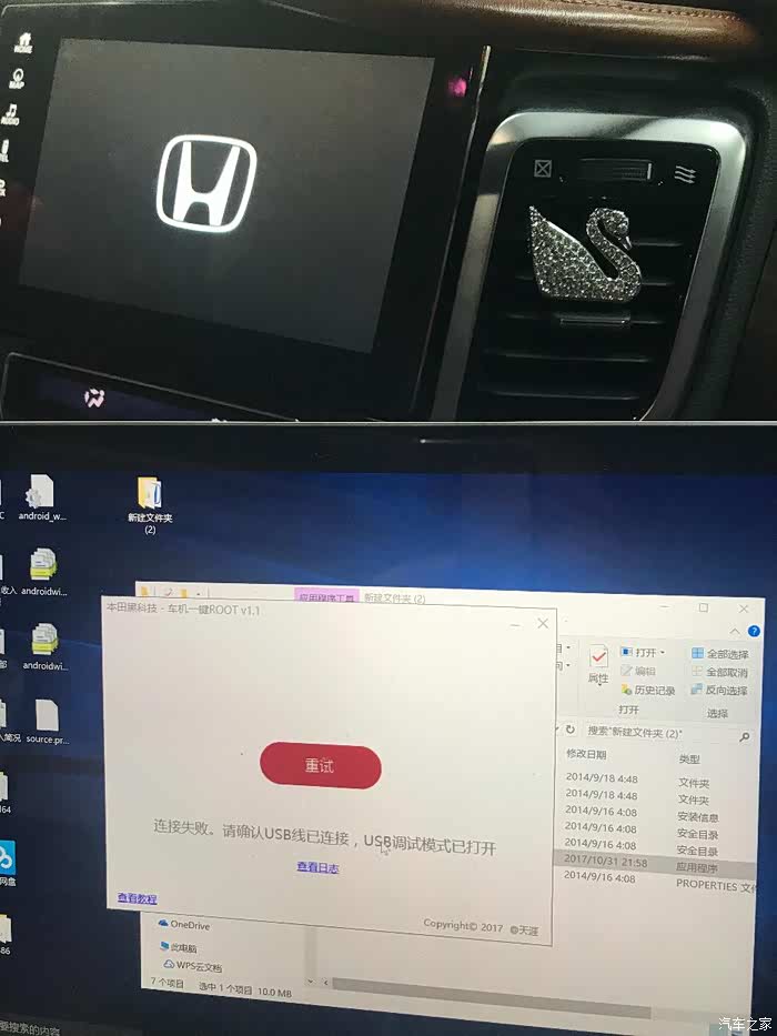

如果解压缩文件出现错误的话,记得再下载一遍,重新解压。

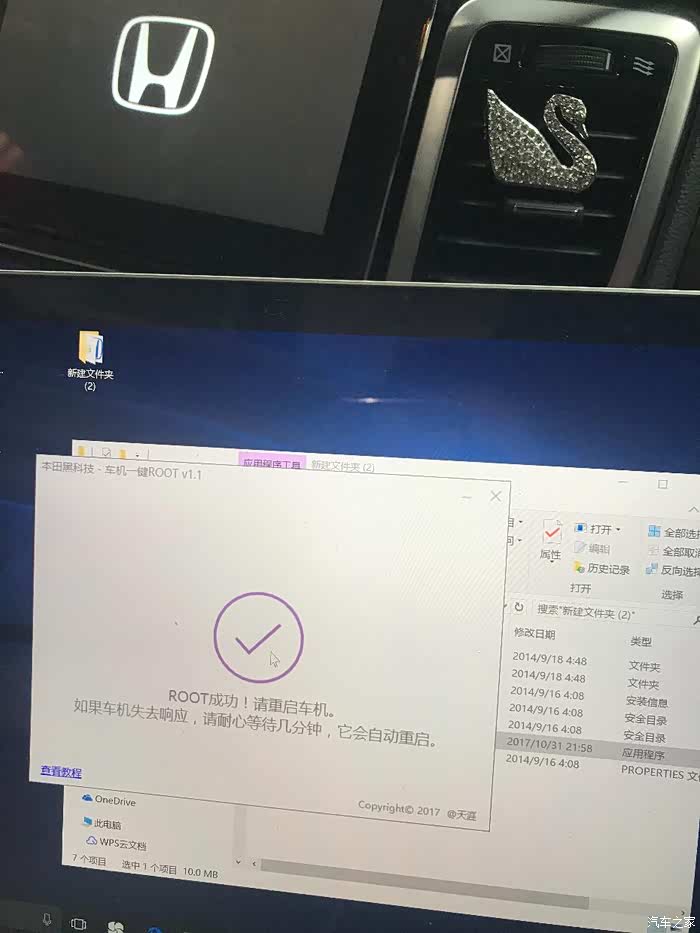

这一幕让我老泪纵横啊。差点就以为失败了。
root失败后,各种重新尝试。
成功

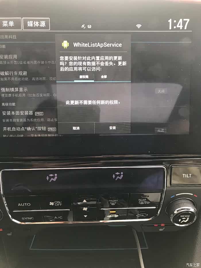

成功后可以安装自己想要的app,所以这里建议大家提前准备好相应的的wifi设备。以备更新和登陆。
与已安装的车友沟通过,我很赞同他的看法:除了音乐和地图外,基本没什么用。

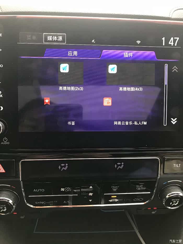

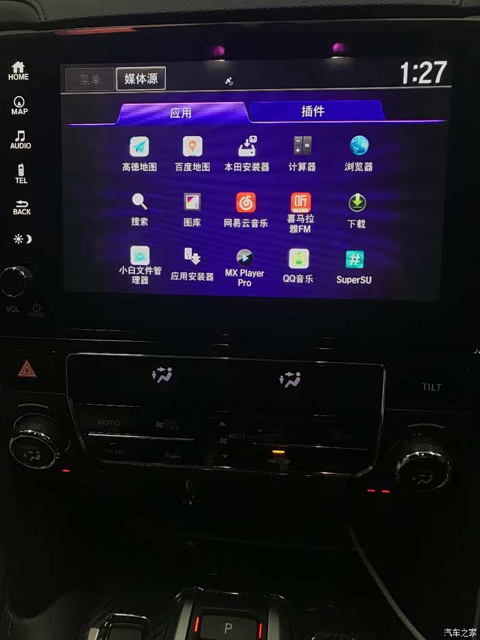

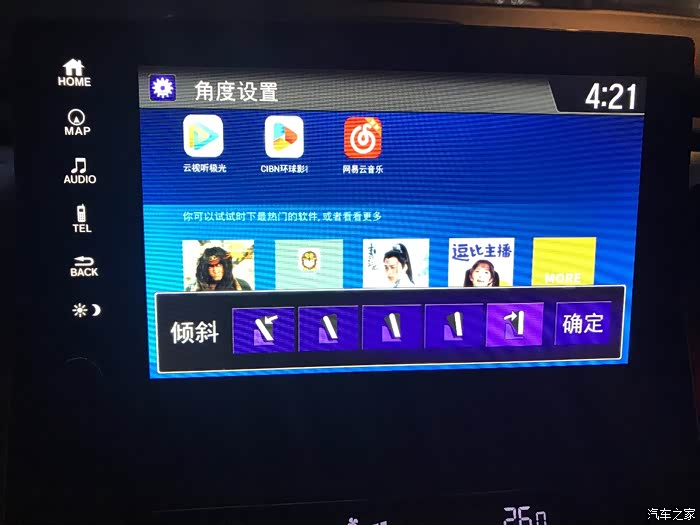

安装完相应的app后,插件也会显示了。

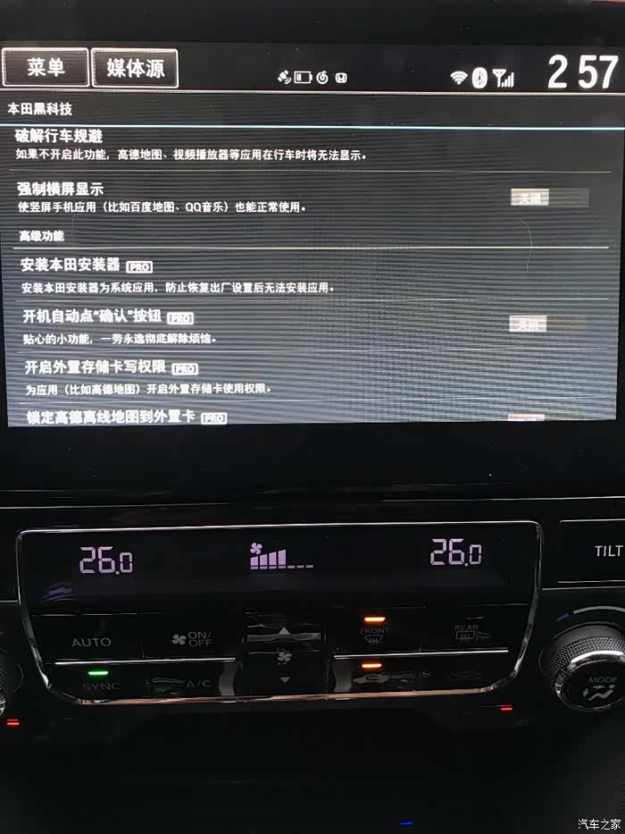

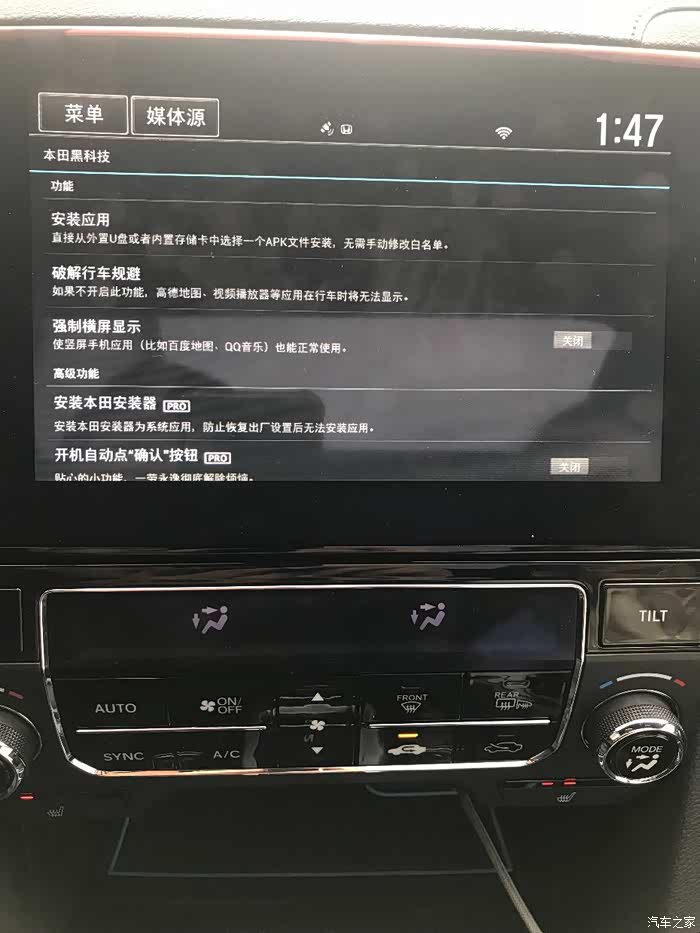

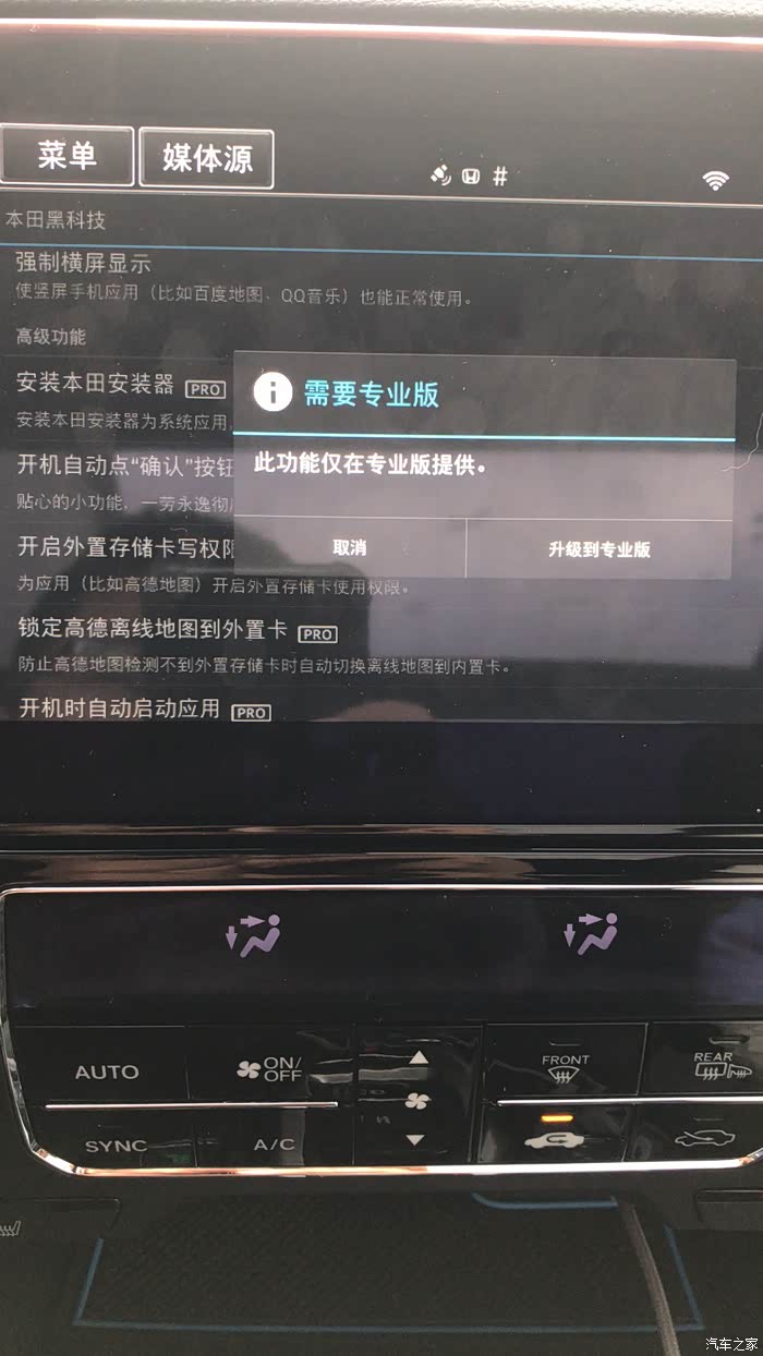

重点来了,我也不知道该不该说这个事,但我信知行合一。所以需要提醒大家,图片中的部分功能是需要升级收费的。我该讲明这一点。
root只是普通版,解锁诸如免确认的功能是需要专业版的。
因为我root只为了一项功能,那就是不用每次一启动就得点击:确认 键了。可惜,这个功能也是被锁死的。
当然,我不是说收费不对,只是我之前确实不知道这个功能也是收费的。借用我们车友会里一个车友的一句话:花xx钱就为了买个免确认,不值得。
值不值得不做讨论,因为人家不会白做这东西。有需要者就刷或者升,没需要者慎重。

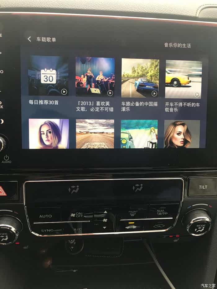

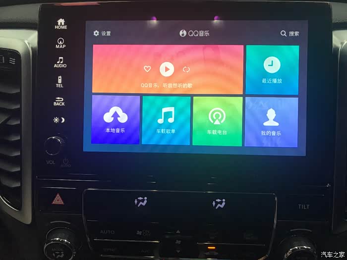

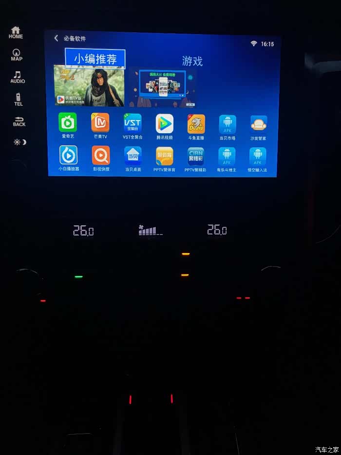

当然,其实还是有很多功能都是免费的。比如图片上的,安装的app都是免费的。个人觉得,喜马拉雅、网易音乐、qq音乐还有地图,都是很有用的。
不过在这里,提醒下大家。这东西怎么用呢?需要流量,既然想要在车机主屏上想要做手机的东西,那肯定是需要流量支持的。所以,如果真正做好root的打算。最好还是准备好一张流量卡还有一个wifi设备。常年插在车上,才算方便。
或者像我这样,手机流量确实使不完的。。。。可以直接连接打开手机热点。

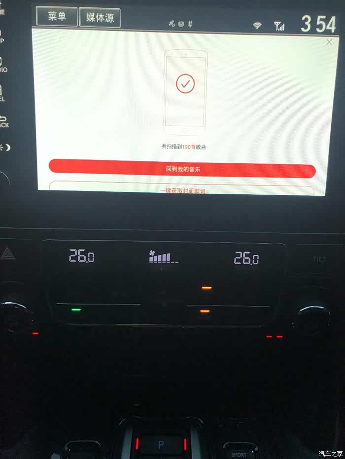

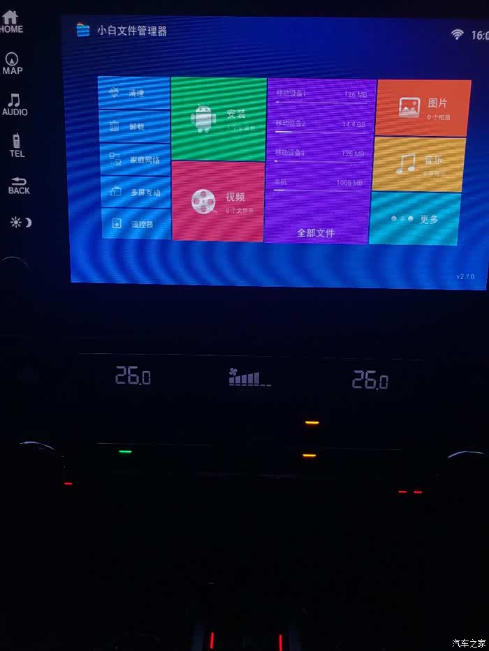

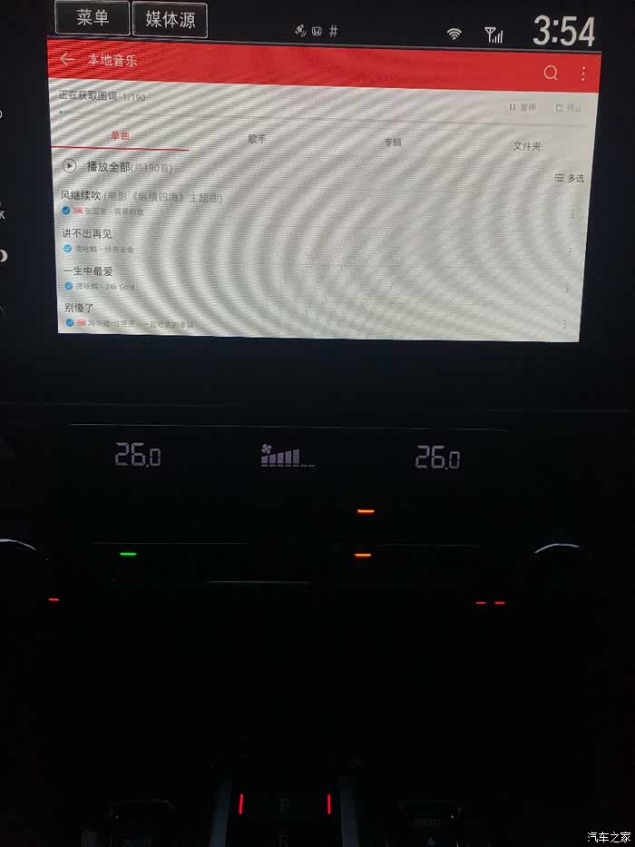

可以直接扫描歌曲。咱的主机内存也就1个g,所以慎重使用内存。
你可以把它当成是一部不算高配的安卓手机。
除了我上面说的app,其他的基本都是摆设,什么屏幕上看优酷、看视频的。一个手机或者ipad全搞定。最多只是装装样子。个人见解。

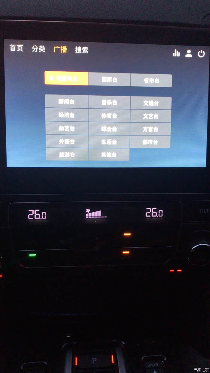

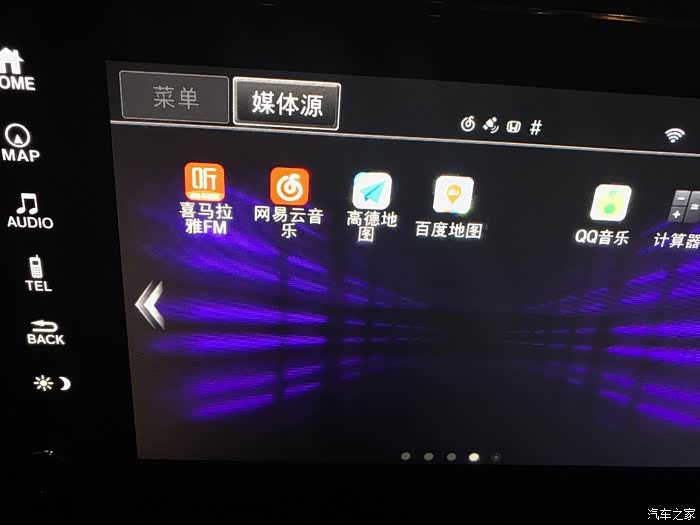

喜马拉雅还是不错的。我比较喜欢听听新闻。不用收听扫出来的那些电台了,让我很欣慰。
花里胡哨的app,这是我的结论。

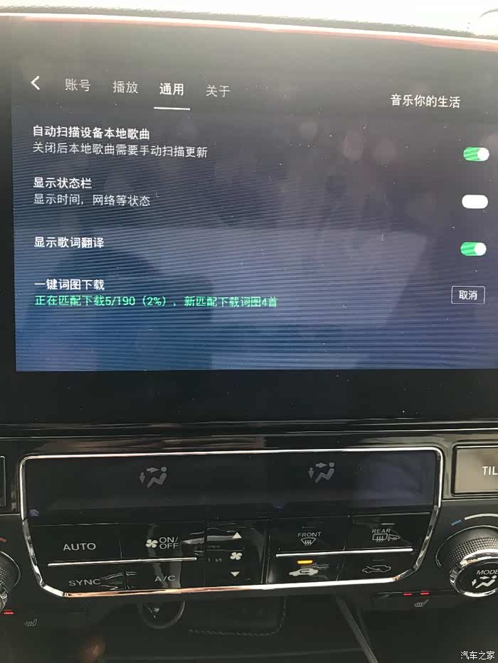

开车过程中会显示歌词了,就像手机一样。但还是要在此提示:开车途中,注意安全。

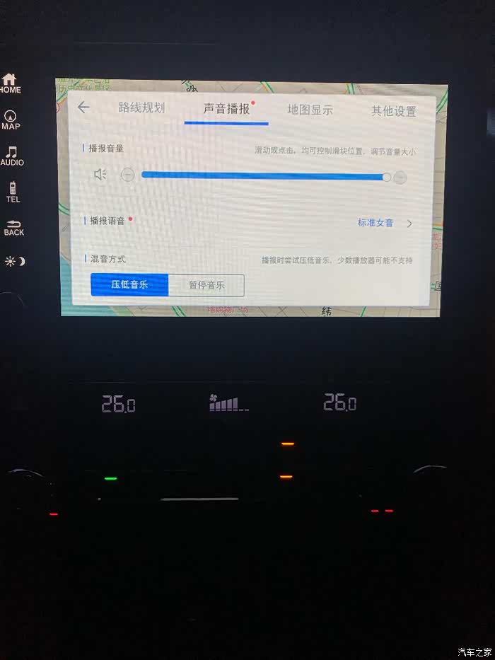

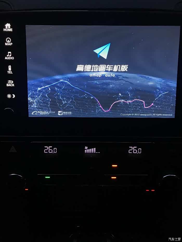

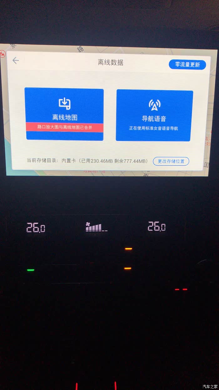

还有高德和百度地图,感觉还是不如手机来的直接。
不过有两点好处那手机比不了。1,比手机屏幕大。(废话)2,可以调整导航音量,同样的音量情况下会比手机略微大一点。
