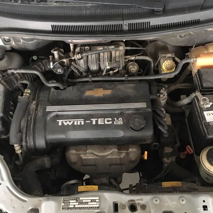

为什么抖动加剧是有规律间歇的?
发动机一直震动,不是应该连续性震动吗?
老车,启动后怠速震动很稳,行驶一小段距离后,
空档停车就会出现很规律的震动忽稳忽剧,就像人嗓子有痰,想要清嗓子的动静,
转速表没有忽高忽低的反应,稳定在750左右,
后背和屁股感受最明显,换了火花塞,清洗节气门和怠速马达、废气阀,止逆阀也是通的,怀疑是机脚垫坏了,但它是固定发动机的,发动机一直在震动,即使它坏了,也应该是连续不断的震动呀,不应该是忽强忽弱的呀?
而且刚启动没行车的时候很平稳,我推断还是发动机的问题吧?
某个缸的压力不足?这倒是可能会造成规律性缺火,燃烧室压低……嗯
