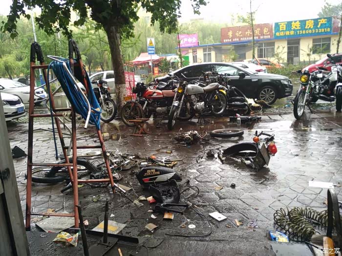

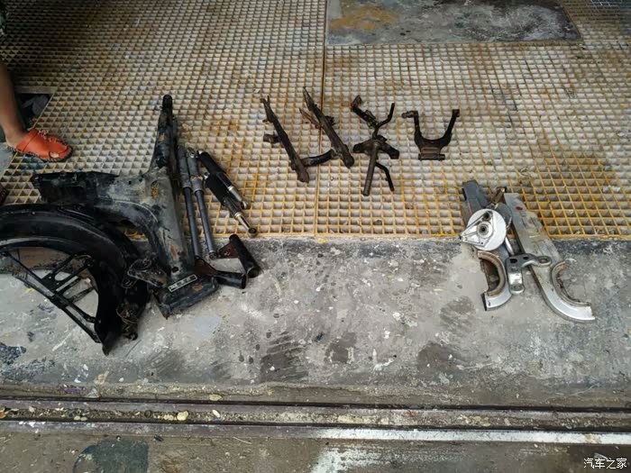

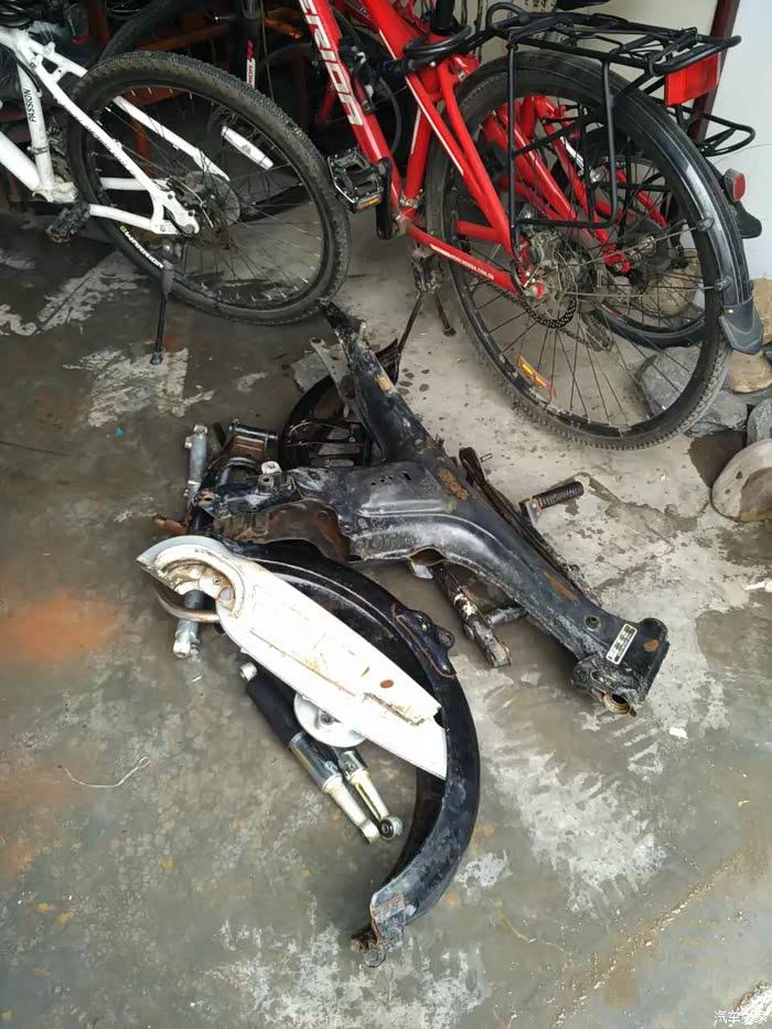

因为我自己动手能力很差,所以所有的事都是找别人来做的,这是在一家改装店,把原车给拆成了一堆零件

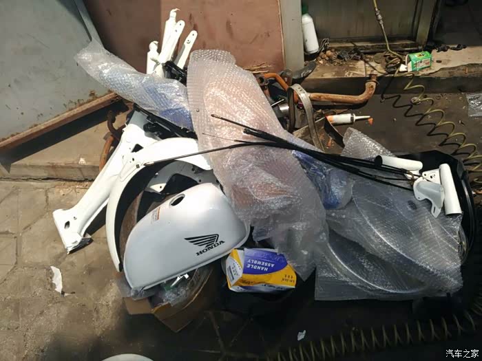

把翻新好的零件和重新买的零件拿到改装店里,就这样堆在门口地上,好像一堆垃圾。

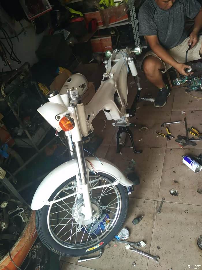

改装店老板开始进行组装。

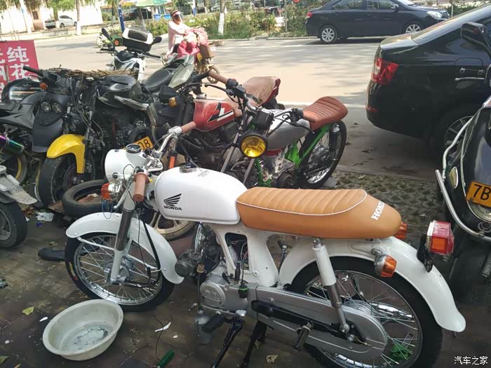

这是外形组装差不多了,正在调试发动机和离合器。发动机进行了大拆洗,状态不错。发动机外壳就没进行翻新了,回头用砂纸打磨一下。

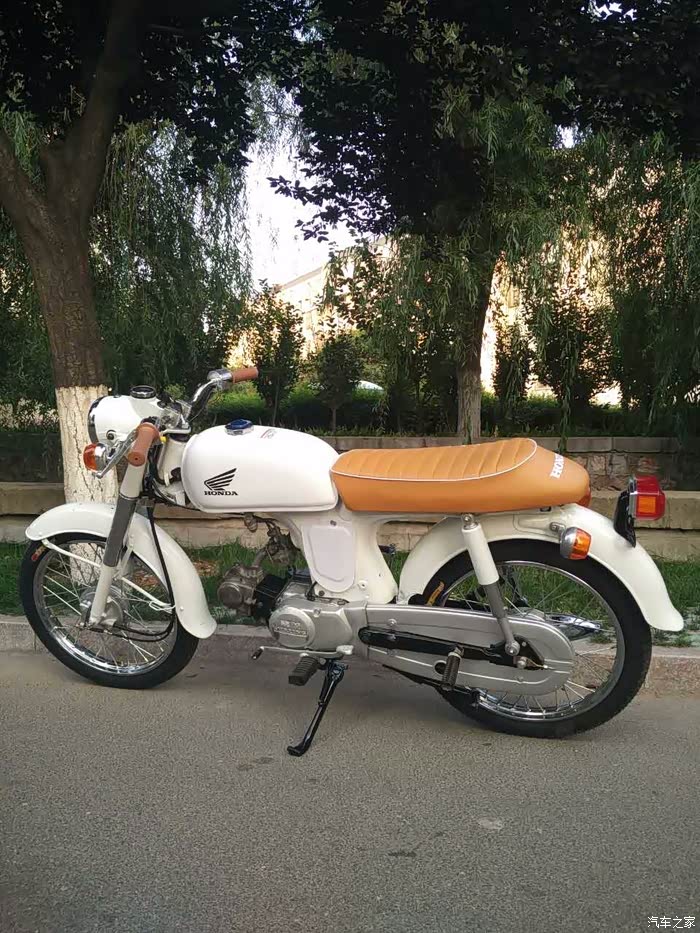

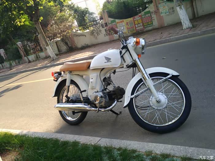

这是组装出来的成品了。
开始欣赏吧~

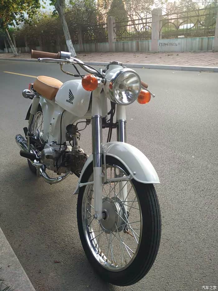

侧面
没装后视镜,一是觉得装后视镜不好看,再一个怕不小心摔车了被后视镜戳伤。

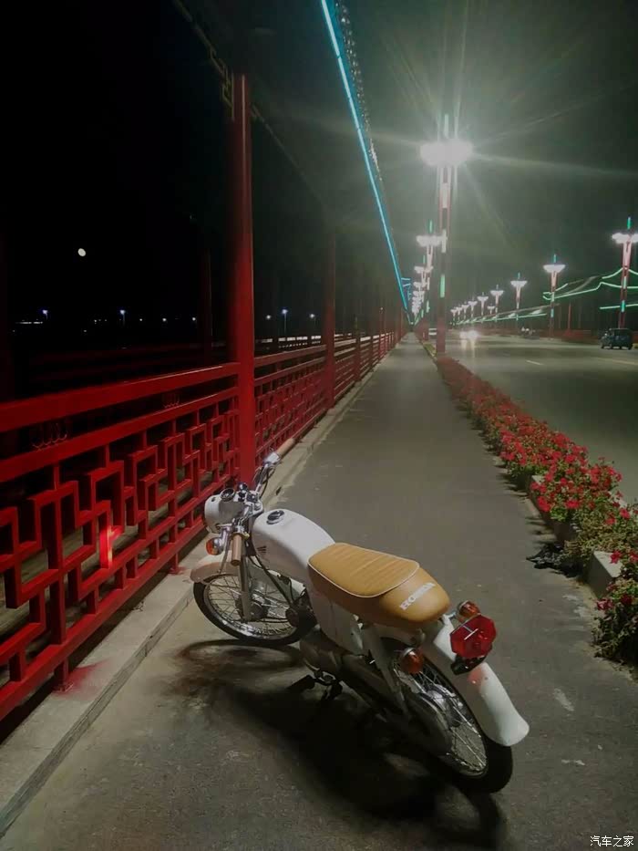

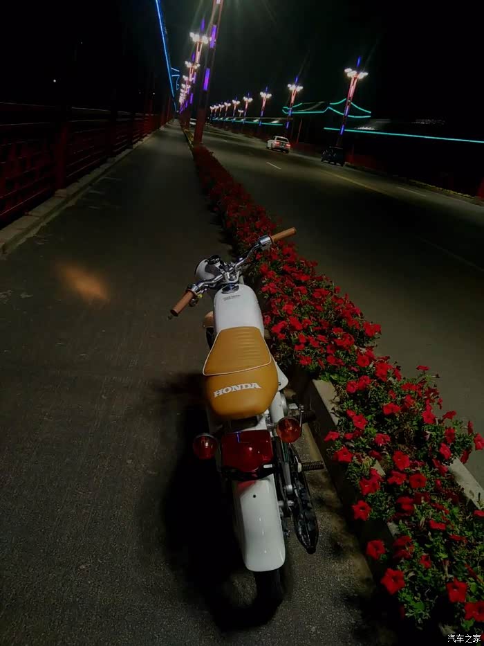

晚上,到外面溜溜

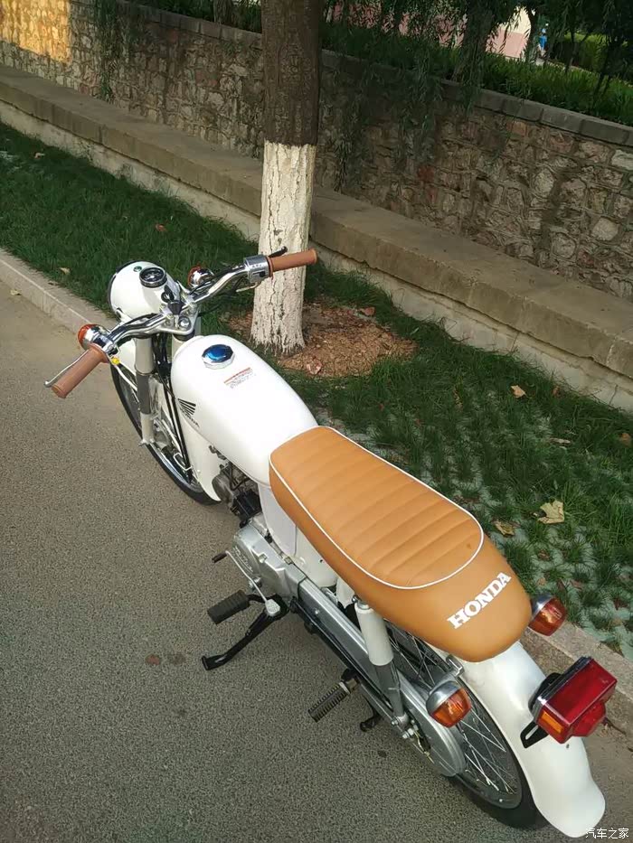

这个角度看还可以

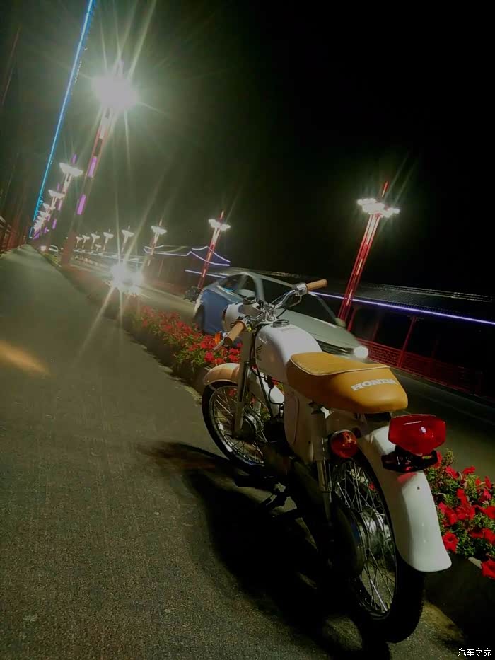

感觉坐垫上的字母有点歪
开灯~
就这样了,本身车子就小,也跑不快,还没有牌照,所以就当个玩具放着吧,有时候晚上骑着到河边或者哪里的去溜溜。目前来看油耗,加20块钱的油正好跑200公里,一公里一毛钱。。。。。
