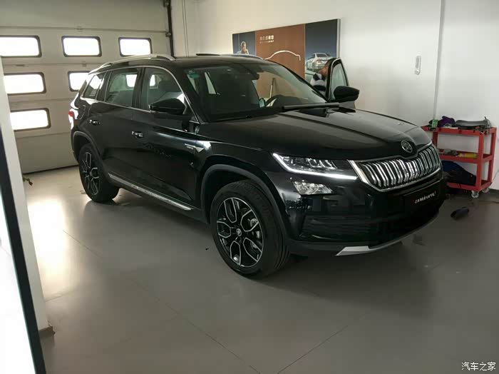

当时选车只有一个要求,买一款大一点的SUV,最好是七座的。时看了很多,有JEEP,丰田,标志,雷诺,CRV,途观和柯迪亚克,研究下来发现途观除了在结构上多两个球头,其他并没有什么太大的差别,由于当时只有这款车有七座版还比途观便宜好几万,所以没多想就直接订了。订车的时候还特地选装了19寸轮毂(2000元)和电尾门(1800元),这边正在买车的车友要注意啦,很重要的一点:当时选装轮毂的时候,4S店内部流程上可能出现了问题,提车前一天才把轮毂换上去,当时绿本已经下来了,最后什么时候发现的呢?一直到第六年年检上线才发现轮毂尺寸跟绿本上的18寸对不起来后来找了4S店换了轮毂才过了年检,但是现在绿本上已经是改不掉了。这也是当时没注意才埋了一个坑给自己。

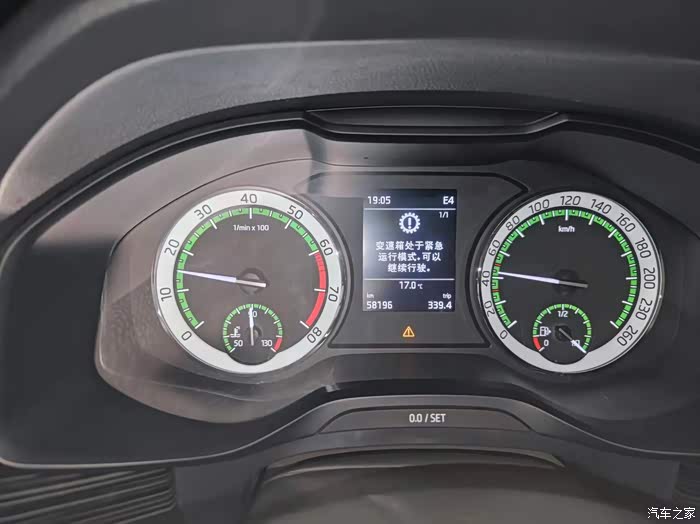

再说说这车的通病:一、变速箱传感器
这是科迪亚克的通病,开到一定年份就会有这毛病,我运气太好,已经出了两次了,一次1,3,5,7奇数档位挂不上,第二次2,4,6档位挂不上全被我碰到了。第一次维修3000,第二次2600。由于都是过了质保期才出的问题,所以都是外面修理厂修的,修的时候记得谈好质保,再出问题可以免费换。里面的传感器其实也就200-300一个,贵在要拆变速箱和加变速箱油。

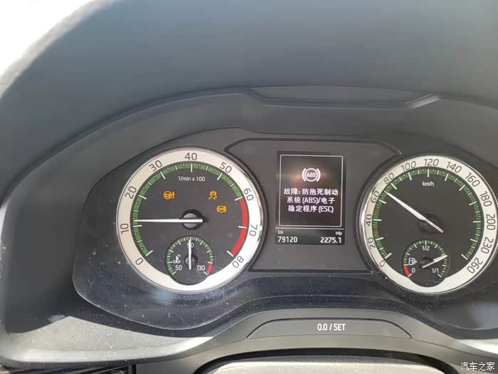

第二个毛病就是车轮传感器
这个相比变速箱问题算是小毛病了,出现这个问题时会报各种警告,然后方向盘助力失效,很难打方向。这个换一下传感器就行,就180块。

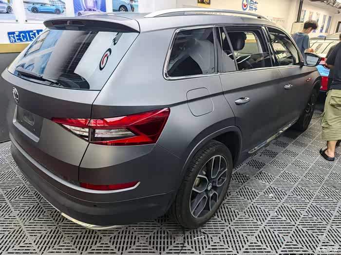

最后附上一张近期改色的照片。花了我2400,换上后像新车一样,很开心。
