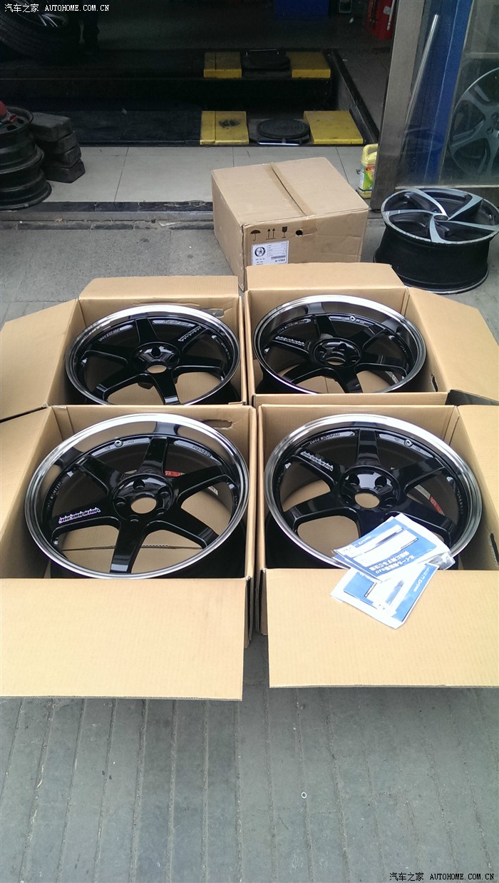

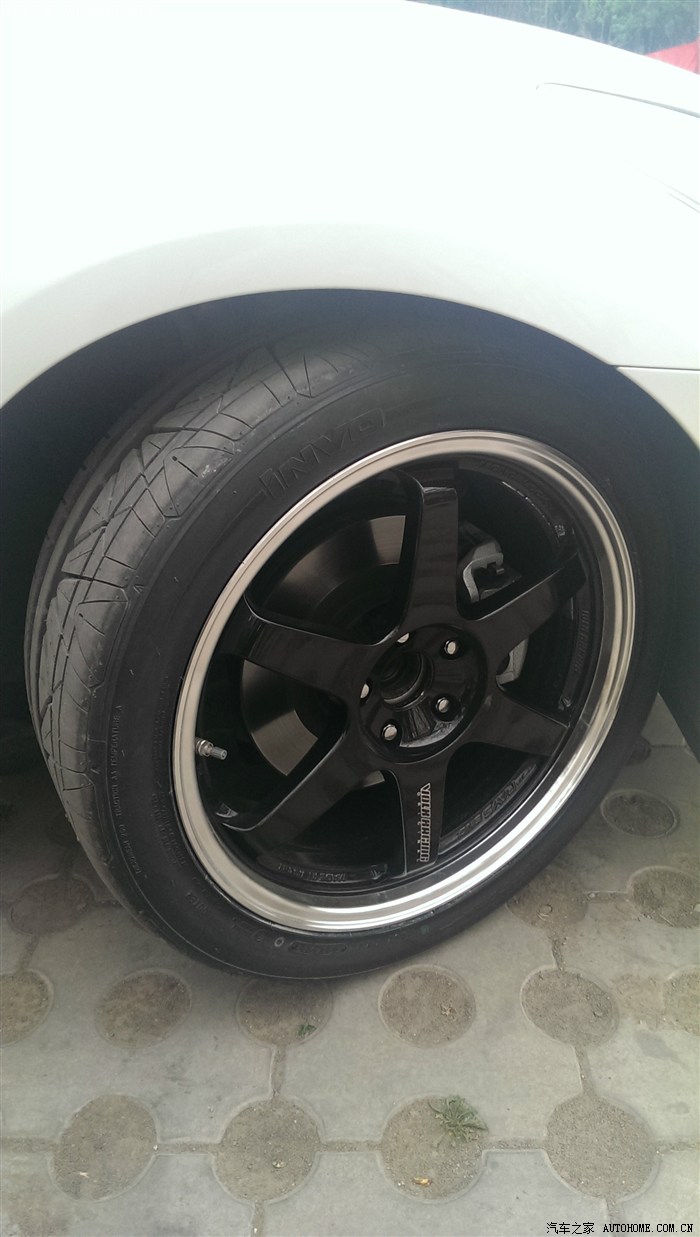

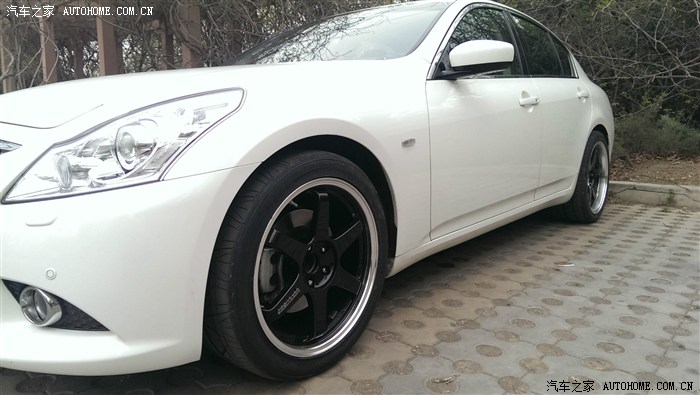

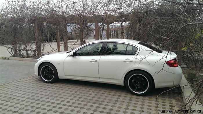

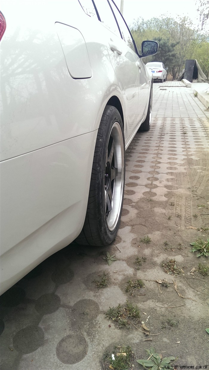

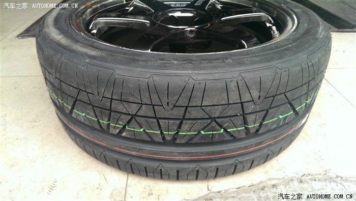

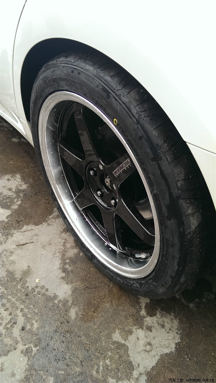

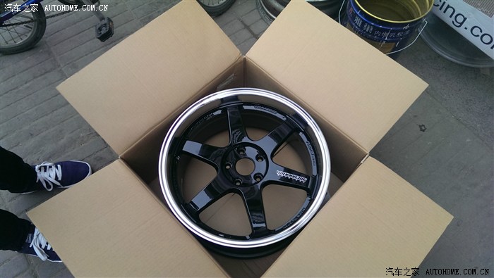

由于轮毂不是现货所以是在防倾杆之后到的,轮毂我选择了RAYS的TE37TTA,大品牌,造型经典,19寸,8.5J,9.5J,ET35 38,个人觉得是完美尺寸。前后刚好齐边,轮胎用的是NITTO的INVO,前245后275,并不是什么专业运动胎比如RE11 NT05那种,个人完全用不到。
换完第一点感受是,没有很多人担心的动力损失。第二天就全油门起步试了下,VDC不关也会打滑一下,起步会慢了一点,但跑起来都感觉一样的,仅限于起步的损失。大脚油门加速,过弯时,信心比以前增强了,效果明显很多,路感也提升一点,支撑性好很多,刹车距离肯定也会缩短一点。
