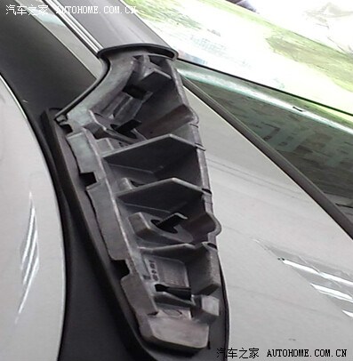

一、原装行李架
出厂就装好的在雨槽底部已预留好了螺孔,将支架固定在雨槽底部,胶条上也有对应的孔,安装后相当牢固。

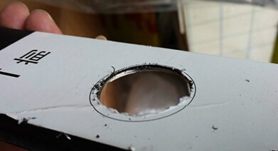

但只要不是原厂就安装好的,雨槽底部都没有预留螺孔,如直接在雨槽上打孔,牢固是有了,但以后会不会漏雨,不好说。

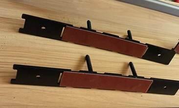

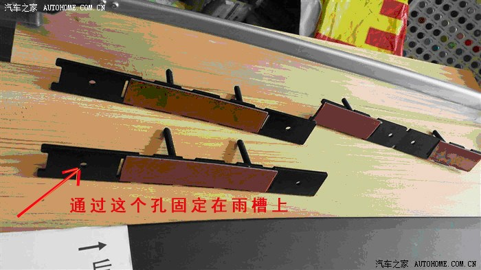

二、粘贴安装。将支架粘在雨槽底部,然后在胶条上打孔,用螺母将行李架固定。
可以看到,整个行李架的受力就在支架底部的一小片3M胶上了,坚固度不知有多高。

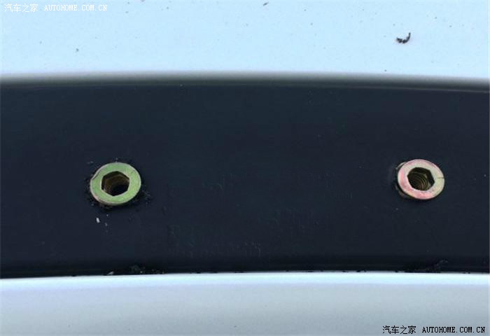

三、打孔固定法。就是在胶条上直接打孔,拧上空心螺母,然后用螺丝将行李架固定。
显然,这种安装受力完全在胶条上,而胶条是靠几个塑料卡扣固定在雨槽底部的,能受多大的力?
