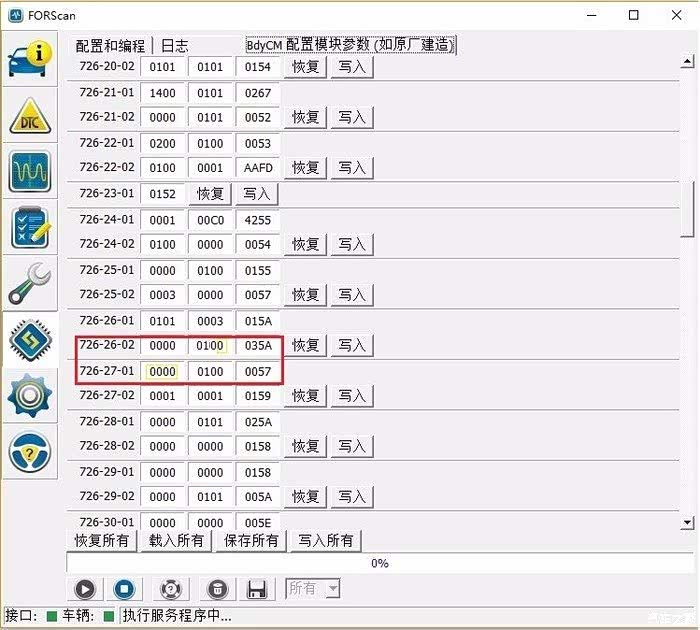

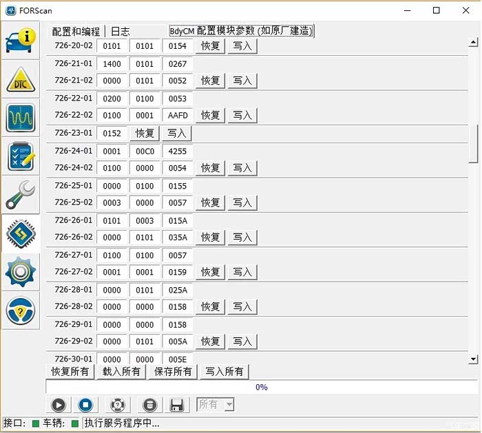

之前换完LED大灯后按照论坛下载的Ford车辆的基本配置文件内容,将车身管理模块 BCM 726-26-02 中的*改为0(LED),原来是1(卤素),将BCM 726-27-01的第一个字段修改为0000(更换LED或氙气灯时不检测大灯,不报警),按照设置文件进行了修改(见下图),本以为修改好就不会有问题。但却发现晚上灯光有上述不正常现象。郁闷之余,查阅了相关资料,资料说高端车辆会自动检测大灯电流,当电流低于正常值时,车辆会报大灯故障。由于换了LED灯后,电流比卤素灯要小不少,车辆系统认为是灯泡故障,控制系统就会尝试重新开关大灯,就会出现闪烁现象,重新开关后电流还是达不到设定值时,可能会自动关闭大灯。在Ford的配置文件中,我没有找到调整大灯电流的参数(以后再慢慢研究吧)。分析完资料,决定暂时通过加装解码器来解决。

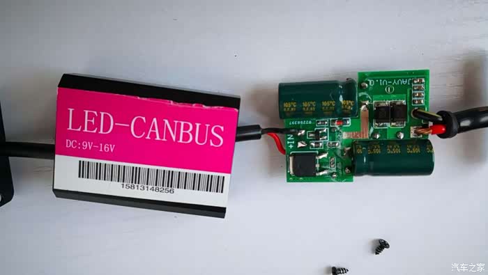

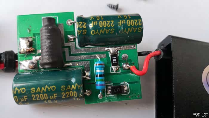

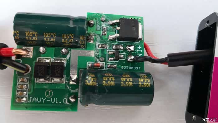

所谓的解码器实际上是通过电子电路调大大灯回路的电流,让系统认为大灯电流正常,因此,车辆就不报故障也不自动关闭大灯。今天,网购的解码器(见下图)到了,加上解码器后,观察了十多分钟,没有出现闪烁的情况。总算暂时解决了这个问题,但加装这个解码器,总觉得不够完美!后续有时间再继续研究,希望能从根本上解决。

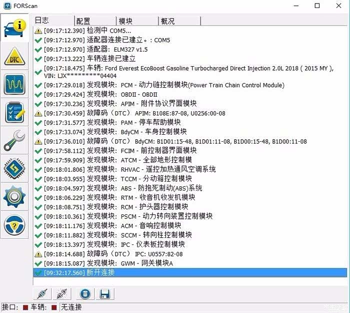

网购的OBD转USB刷机神器ELM327(带开关的),由于车身各模块的通讯协议有所不同,需要通过开关转换,高低速协议(HS-CANBUS和MS-CANBUS),具体操作时,ForSCAN软件会提示。
刷机软件FORScan设置通讯接口和通信速率,(根据自己笔记本电脑的设备COM口号设置)

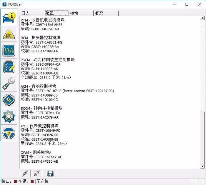

豪华版扫描到的车辆模块,HSCAN和MSCAN下面有不同的模块,所以,刷机一定要购买带协议转换开关的ELM327接口
扫描到的车辆配置信息,都可以保存到电脑上。
扫描到的车辆配置信息
连接车辆的日志记录
Ford配置文件中的大灯控制模块,资料说按照这个参数修改,解决更换灯泡的问题。
扫描到的车辆控制模块BCM参数,按照Ford的资料,换完LED或氙气灯要修改726-26-02和726-27-01参数
按照资料修改后的参数,点击写入,按照软件提示操作即可。

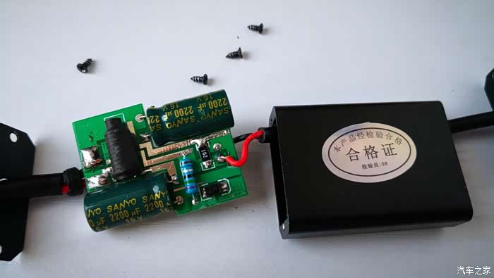

网购的超薄型解码器
卸下铝合金外壳的四个螺丝,抽出解码器电路板,电路板做工一般般,元件质量还不错。25元包邮,感觉还是值这个价格。
电路板正面
电路板背面
加装解码器后,晚上开车灯测试了10多分钟,没有发现闪烁和关闭车灯的现象
建议车友在购买LED大灯时,选择驱动模块自带解码器的LED大灯,这样就无需另外再购买解码器了。希望对改LED大灯的车友有所帮助!
