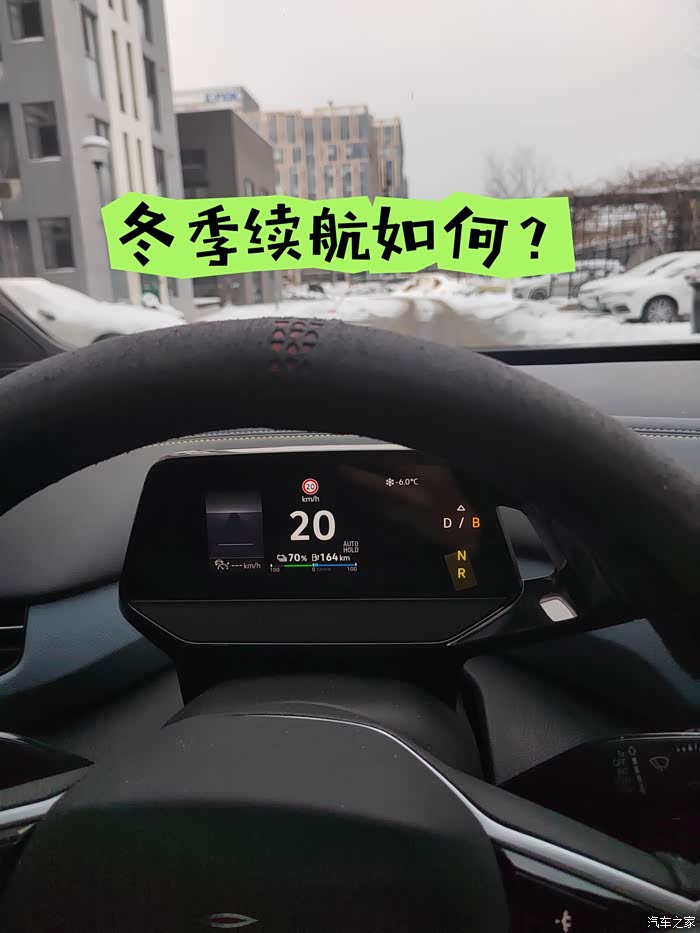

二、【冬季续航】
我买车前专门去各个论坛查东北电车车主怎么说续航,可是当时电车销量太少了,有些测评数据也不行清晰,所以对于冬季续航没有完全没有概念。对于ID来说,东北的销量更少,所以买车前对天冷的续航完全没概念。
二、【冬季续航】

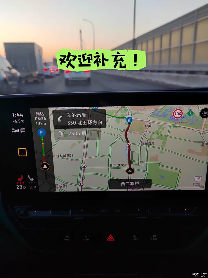

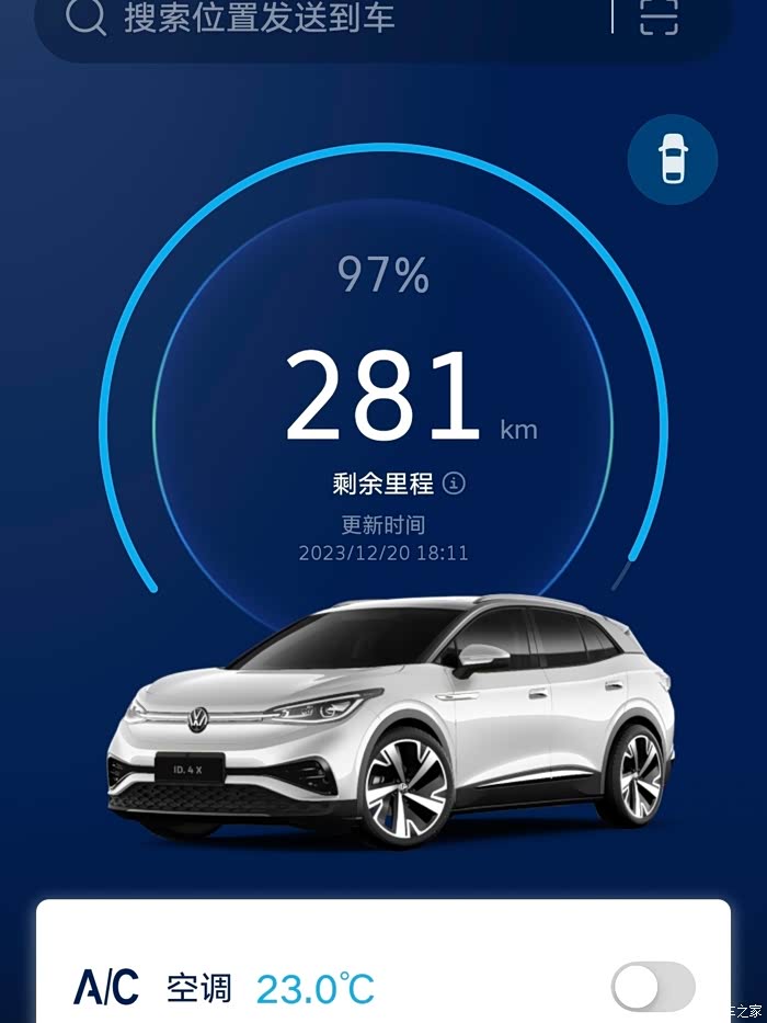

经过这两年的冬季用车发现,北京冬季的低温范围大概0度到-15度附近,如果气温在-5摄氏度附近,600公里的长续航市区大概360公里,高速300公里;如果气温在-10摄氏度,市区大概330公里,高速大概220公里。
所以北方这天如果总路程在200公里以内,空调、座椅加热和方向盘加热可以放心全开,不需要里程焦虑。如果超过250公里,就需要规划下充电,或者忍忍不要开空调;超过300公里就必须规划充电,肯定是撑不下来的。

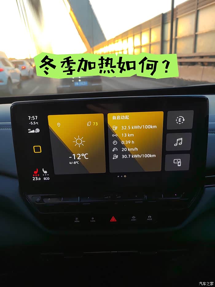

首先说下空调制热。该说不说,ID的空调制热效果挺好的,加热的速度也挺快的。不过代价就是电耗突突高,23摄氏度的空调开启的显示电耗是5-6kW/h,意思是每个小时得5度电,确实太费电了。
三、【冬季制热】
再说下座椅加热和方向盘加热,我个人最喜欢的就是这两个功能,冬季确实太香了,感觉好像也不怎么费电,并且舒适程度绝对提升好几个等级,所以北方的小伙伴不要节省这个配置,用起来嘎嘎香。

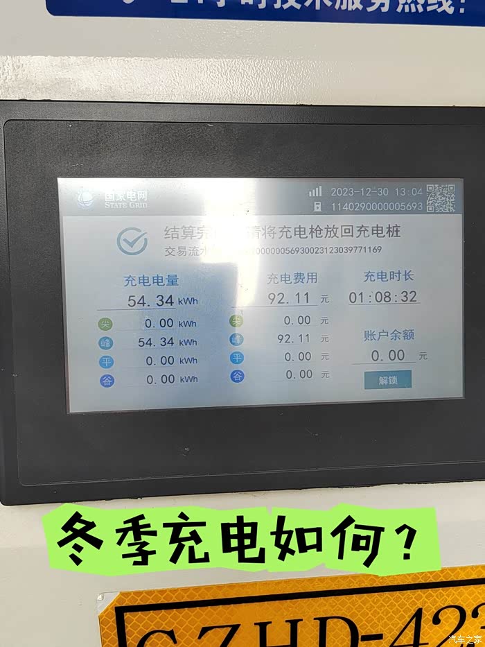

四、【冬季充电】
冬天充电与夏天充电的区别就是充电功率会降低,以非地库的家充7kW为例,冬天大概功率也就5.5kW,应该有10%的电损耗,还有一部分去给电池辅助加热了。还有就是感觉冬天充进去的电量也变少,不扛用。
四、【冬季充电】
所以冬季充电的经验就是尽量热车的时候充电,避免了加热电池的环节;还有就是最好采用预约充电,充满电正好是出发的时候,这样能剩下不少电。但是我最近在地库设置预约充电几次,但可能网络原因都失败了。

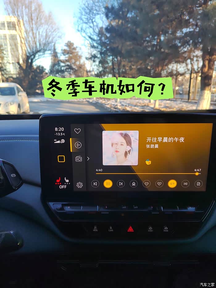

五、【冬季车机】
ID车机一直是大家吐槽的点,北方的冬天对它来说更是个挑战。虽然升级了2820系统不黑屏了,但所谓的不黑屏是你开一段时间后不持续黑屏了,现在经常见到的是前面至少半分钟是黑屏的。
所以如果遇到难出的车位,你需要耐心等一等,等车机缓一会,才能出来倒车影像。还有个问题是,不知道是不是冬天的问题,感觉车机里面的所有部件低温工作都有问题,尤其是网络模块和收音机模块。我这个冬天出现了两次收音机崩溃。

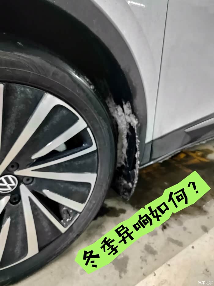

六、【冬季异响】
夏天异响是因为热胀,那冬季异响就是因为冷缩,车内经常有塑料件卡卡响,不过还好不是持续的。那拐弯或者掉头异响就是大家冬天天冷普遍遇到的问题,所谓的阿克曼角不知道是不是大众忽悠我们。
说阿克曼角只在高级车上有,哎,大众ID这是的了富贵病,但是没有富贵命,但是很奇怪为啥夏天不明显,冬天只要是稍微弯拐的大一点,就噔噔响,不知道哪位专家给解释下,我到现在还不明白。

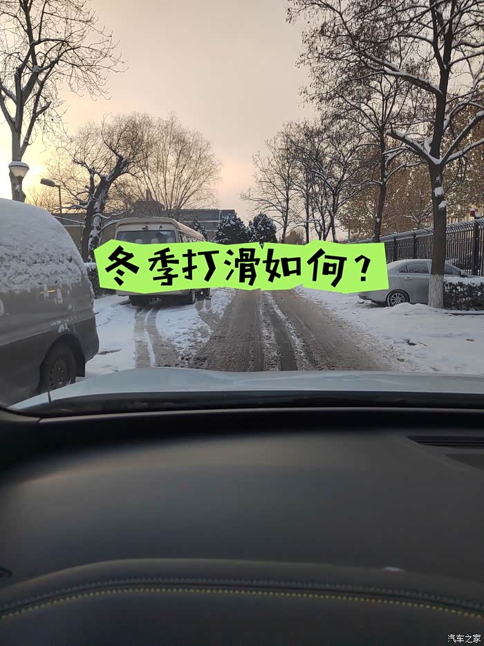

七、【冬季打滑】

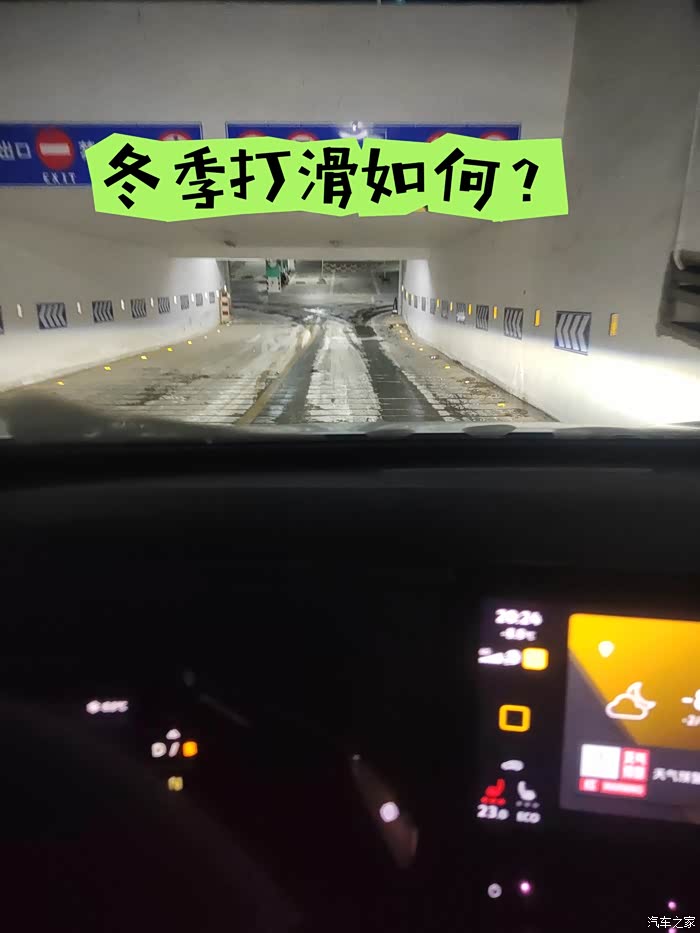

为什么要说冬季打滑,除了因为冬天道路结冰或者有雪,另外更重要的原因是ID的后驱导致的。尤其是在有雪的路面上, 稍有不慎,就会出现严重摆尾,没有体验过的小伙伴可以到北方试试。
七、【冬季打滑】
我体验过的是在小区内非常慢的速度拐弯都会打滑,那个防侧滑的灯一直乱闪,但感觉没啥用,车子还是像自主漂移一样滑动。据小伙伴说安装雪地胎可以防止,但北京这地,下雪天没有像东北一样多,感觉不值当,所以感觉这个问题ID车无解。
