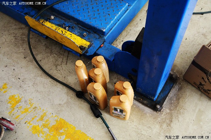

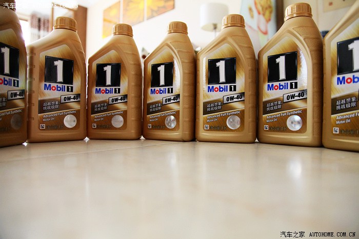

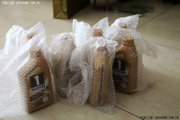

其实众所周知,常规保养这些 主要看的是配件,机油机滤,机油我是从京东上买的美孚1号(汽车之家团购时间有点慢,团购后的5-7个工作日才能发出,实在等不了了)

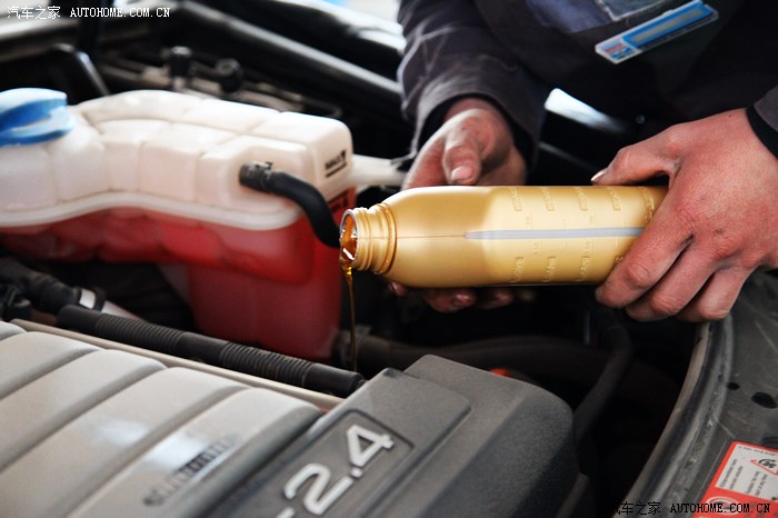

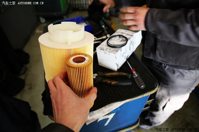

本次保养项目包括:更换机油(7升) 机滤 空滤 空调滤芯 清洗节气门(全部费用800左右)

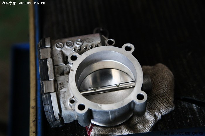

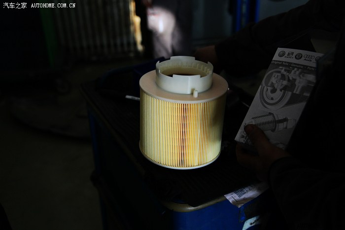

此次保养共用机油7升不到,我也很奇怪以前去4S店保养 最少都是7-7.5升,所以怀疑是否机油量不够,于是反复测试后,答案是已达到标准!其次就是空滤,还有空调滤芯,这些都最晚后,我想连火花塞一起换了,修理厂师傅不建议现在更换(才2W多公里)等下次保养时再换就行。用电脑检查了下节气门(读数2.7)建议清洗,反正工时费有卡,必须清洗。呵呵

京东买的,发货迅速 包装也很好。

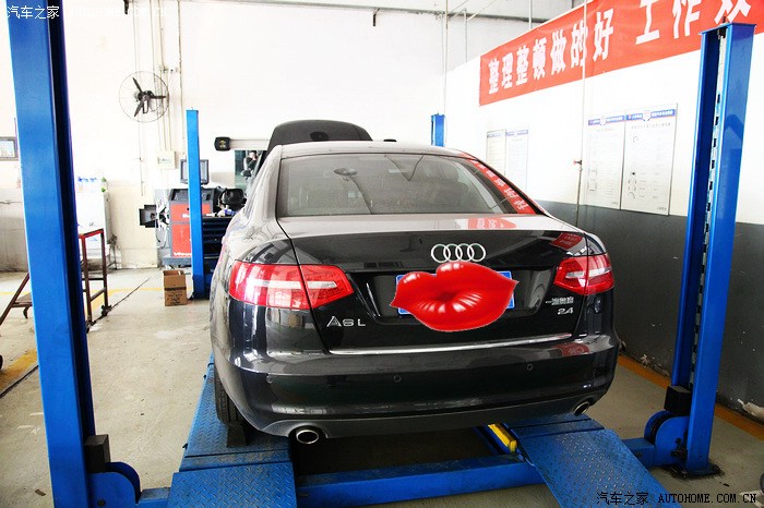

老虎的车,比我先到一会 提早开进车间

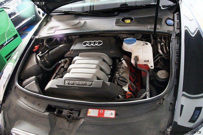

没有空悬的3.2~呵呵 买晚了
3.2旁边的W12 霸气外露~~

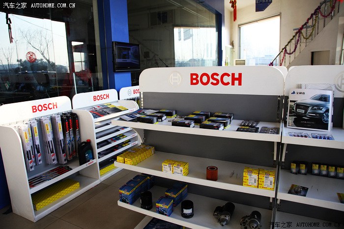

闲暇之余 拍些店里的照片,博世的东西也不错~

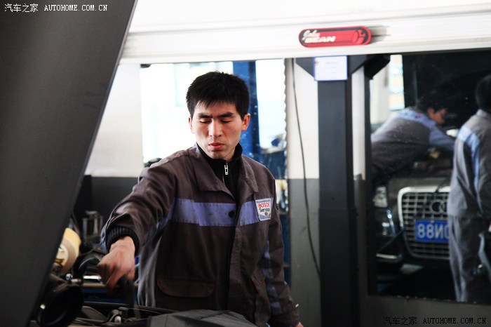

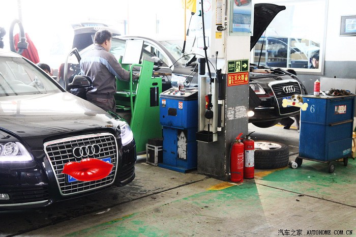

说说主体吧 小师傅在做准备工作~

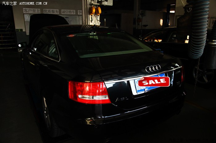

性感的尾部 呵呵

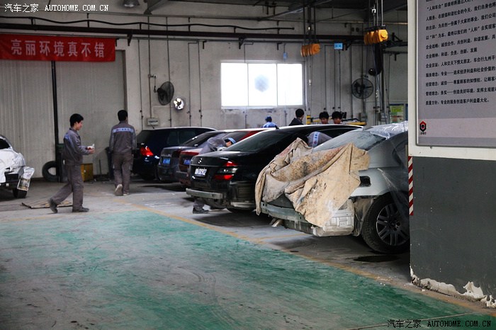

应该是保险车间。。可怜的大奔 屁股“裸”了

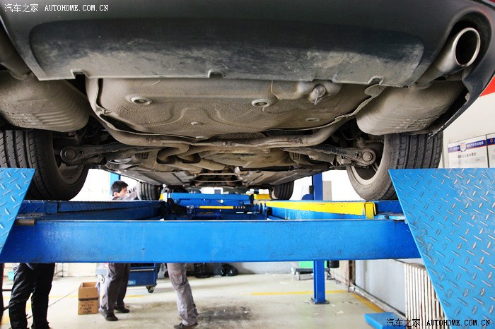

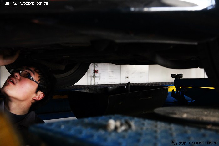

检查底盘。无异样~

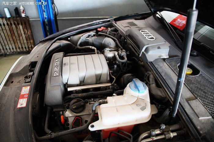

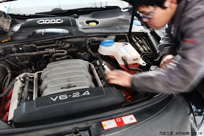

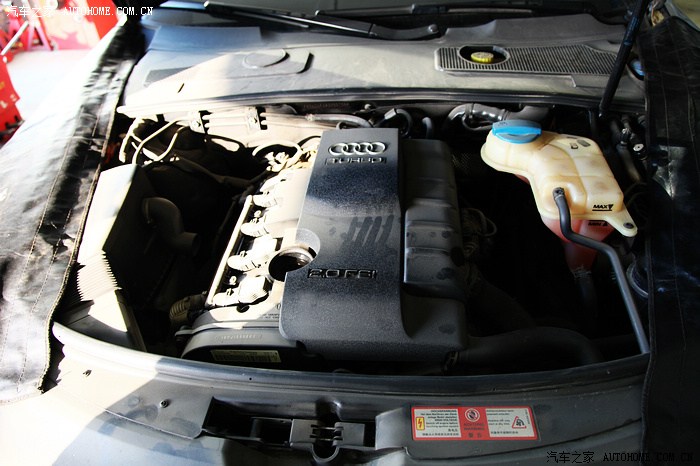

2.0T的机舱 显得有些单薄~~~

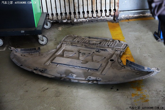

开拆了 下护板~

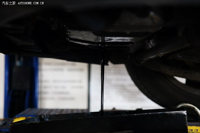

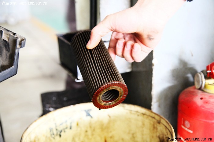

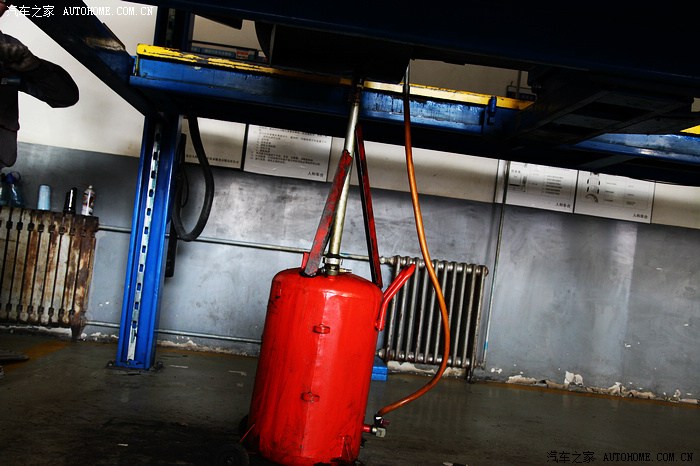

回归原始,为了换新的机油,所以必须要放干净
距离上次在4S店保养完才7000公里 就这样了~~~
干净的

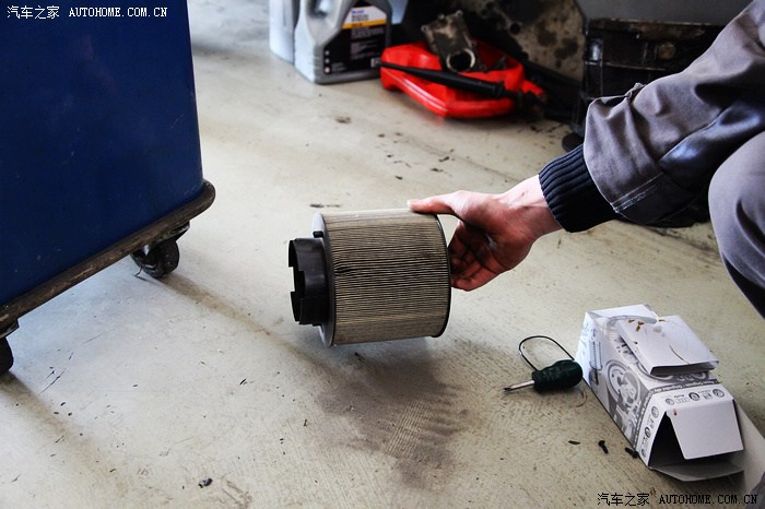

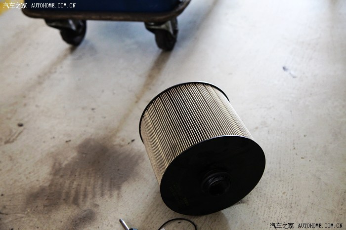

看看吧 原车的。。能再脏点吗!!
看看旁边的灰,还没怎么抖落呢
鲜明对比!!!
今天“开荤”了 ~呵呵~
表示没“吃饱” 继续~~~

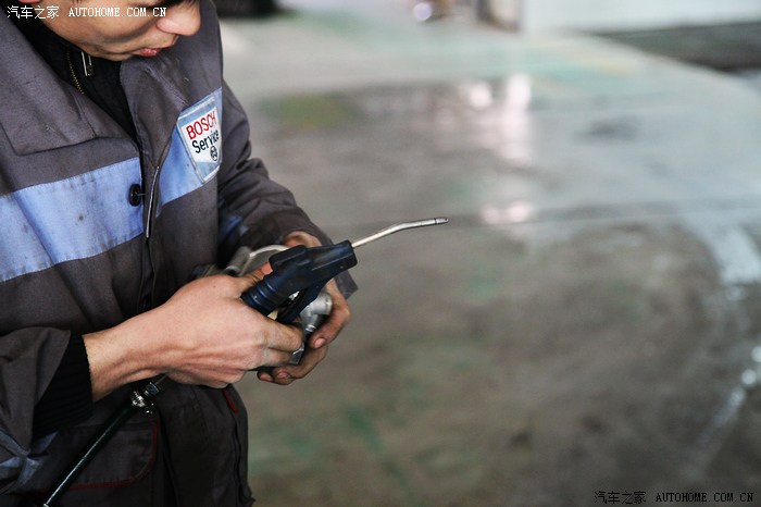

用气吹 清楚下积尘~~

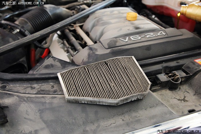

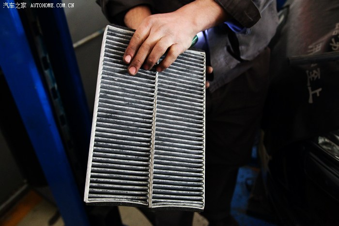

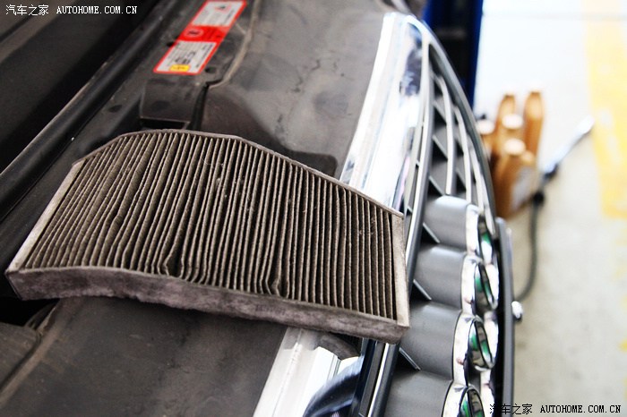

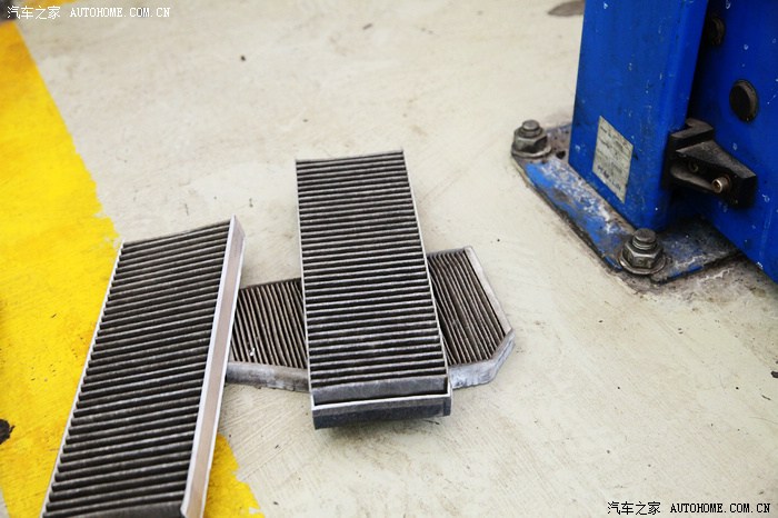

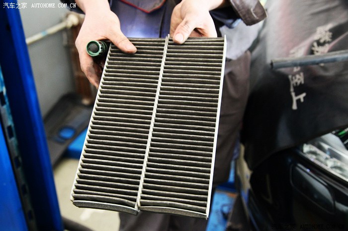

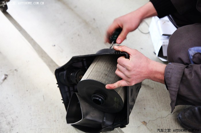

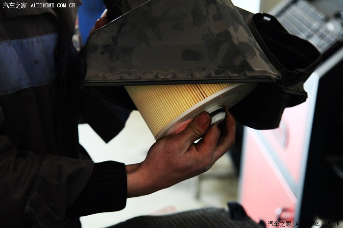

本来不想换空调滤芯的,还好我坚持换了!!! 这都什么啊~~服了
大家平时一定要注意及时更换空调滤芯啊!!

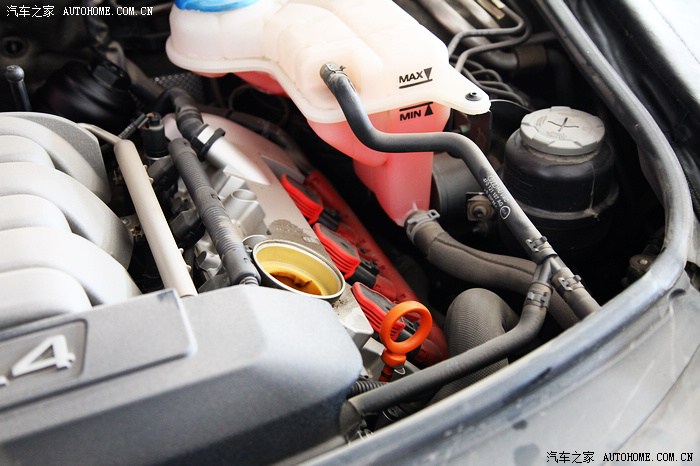

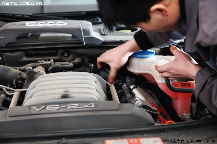

还有一瓶正在加 一共加了6升半多 不到7升

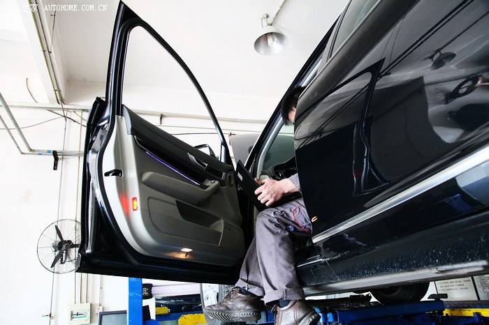

真飘逸,在连电脑。 蓝的氛围灯 这个时候额外好看~

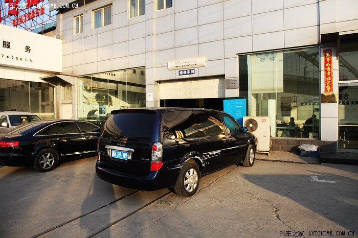

门口什么时候多了辆大马啊!!!! 太帅了~ 修理厂院里的 难道过来保养的?
虽然是老款 但再怎么老 也是“马牌”

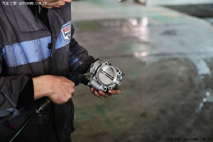

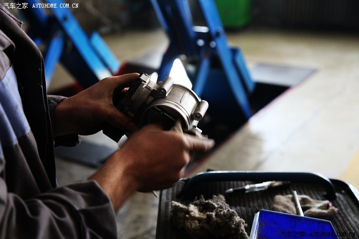

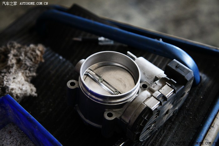

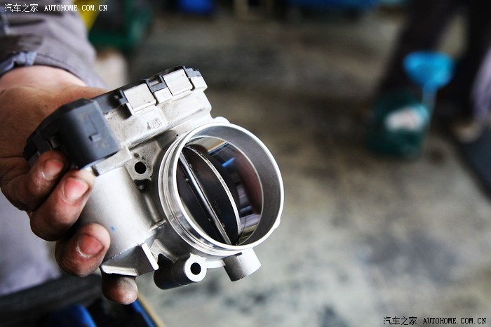

换位置 过来清洗节气门 右边的就是老虎的座驾。 左右后减震都漏油了(悲催)
认真的擦着油渍
洗完后真干净,必须要拆下来清洗。免拆的都扯蛋~
大师傅活就是细,反复操作~

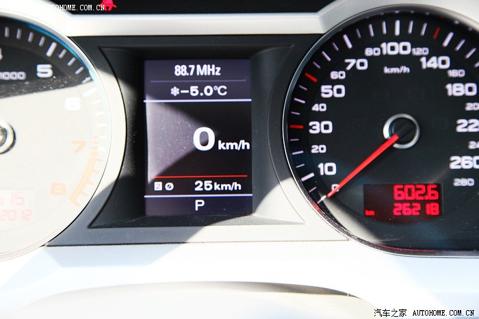

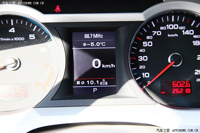

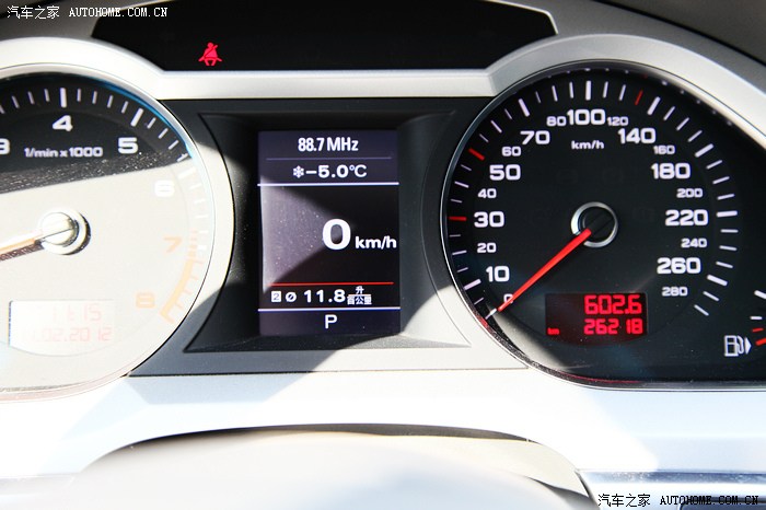

2W多公里的油耗,还能接受
