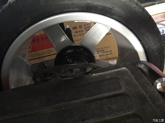

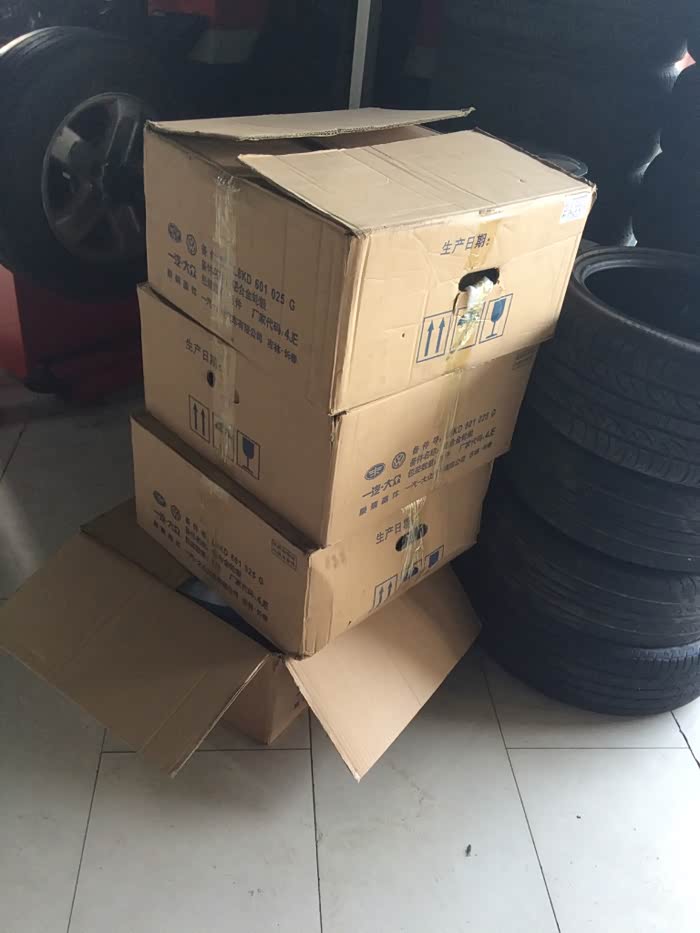

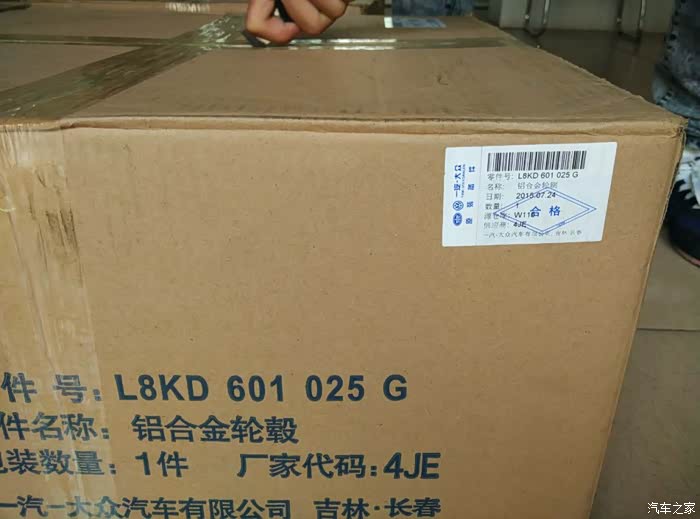

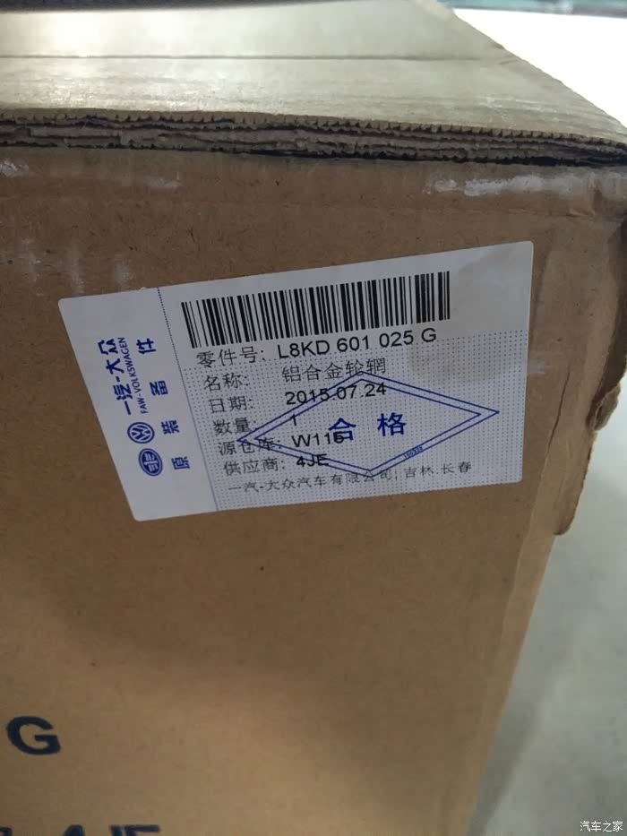

一汽大众原厂配件,4JE(厂家代码)配件编号(L8KD 601 025G)
大家会问你怎么知道你这个就是原厂的
答:有关系,4S提的!
大家会问你怎么知道你这个就是原厂的
答:有关系,4S提的!

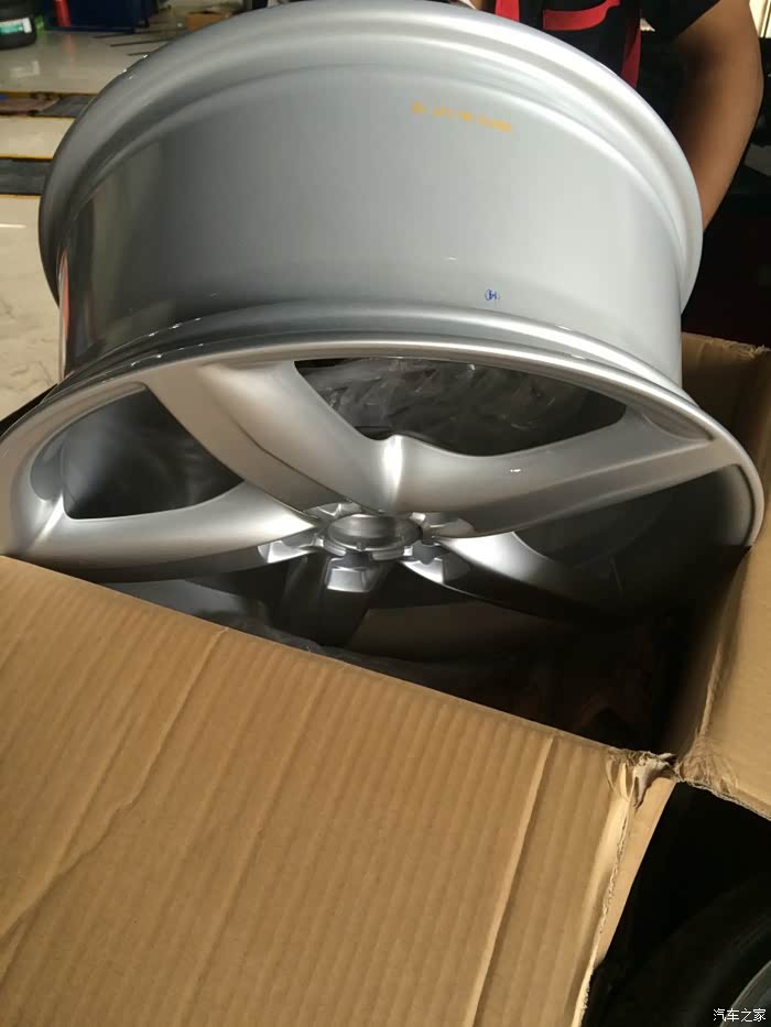

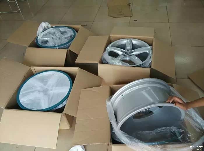

看见合格证了嘛?原厂4S防伪合格证,副厂没这个!
开箱,原厂毂开箱后上下都带蓝色的防磕胶环儿,且有带橡皮筋(类似于鞋套)的防尘罩!
打开看轮毂侧面,生产编号是黄色的,这个不知道是不是蓝色还是黄色,我看有人是蓝色的!也许和生产批次有关,但是在我之后买轮毂的哥们,建议你们注意一下这个问题!生产批次颜色问题~
原厂带0000四个圈的标,副厂不带,这个位置是DICASTAL的英文!(听哥们说也是DICASTAL出的)但是不是供给4S的多少质量严格把关这块可能有些许差别,但是要命的东西,我宁可要原厂的~也不会为了偷那几百块钱的便宜给自己找麻烦~顺便说一下,摸了摸里侧,如图字体右侧部分有磨砂的手感~

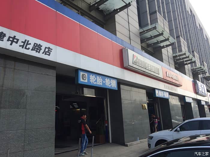

4条轮毂全部拿到家门口的车之翼来准备开整,听说是连锁!大店,放心!!

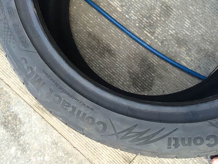

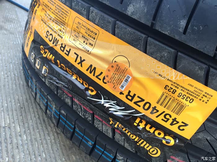

正标,马牌245/40ZR1897W(全新)
看一下胎的侧壁,额外说一下,如果有朋友想入手这款轮胎,他是分inside和outside的,安装时一定注意,别马虎大意!

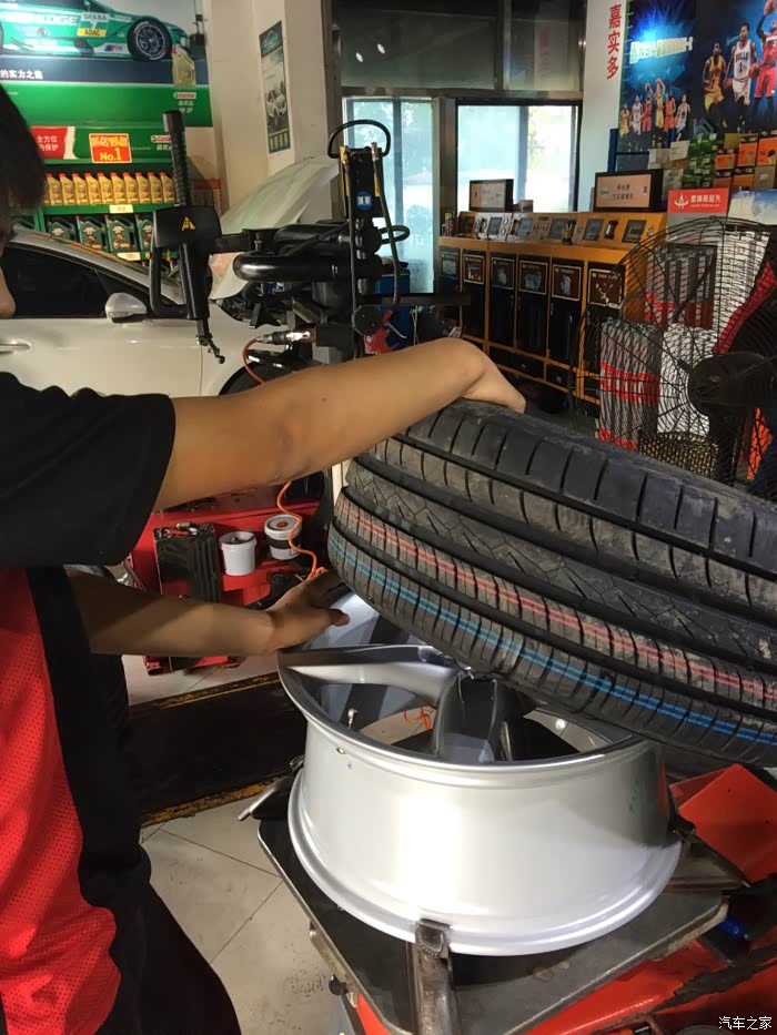

到店了,很正规!门脸很大!基本附近工作和居住的人们只要是轱辘的事都来这里解决!我也不例外~

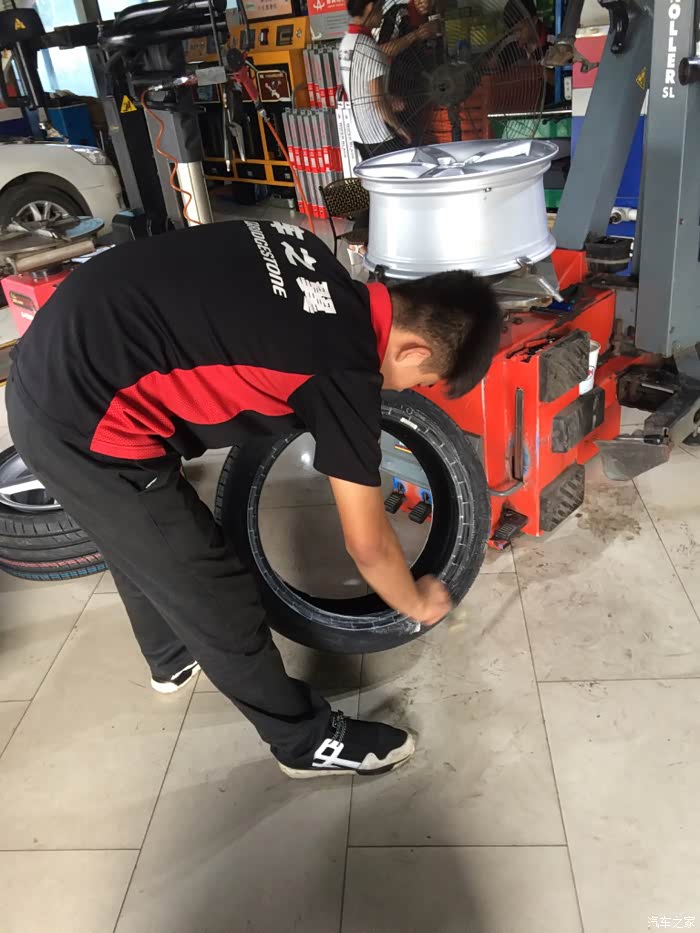

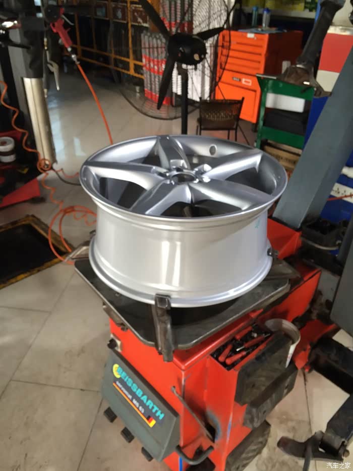

轮毂上架准备开始上胎!
工作人员再为胎刷肥皂水~~准备上胎!
开上!专业娴熟!(干多了我也没问题)熟能生巧啊~

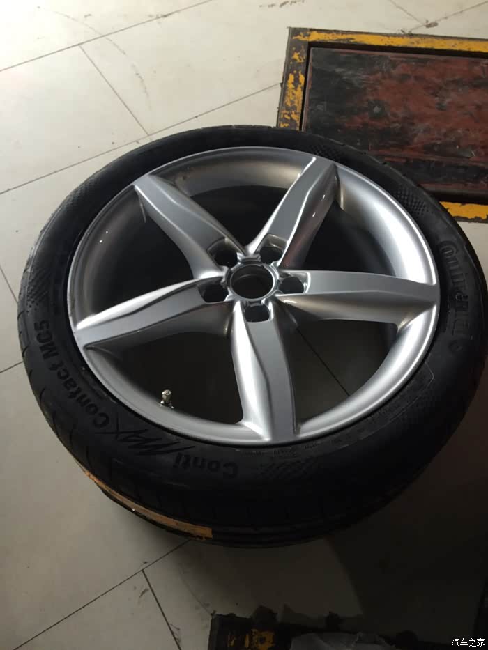

完成一只!看起来是真不错啊~

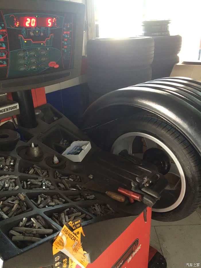

开整动平衡,所谓动平衡跟安装、轮胎、轮毂都有关系,根据这些数据机器会给出里侧和外侧个需要多少重量,然后根据铅块的个体去凑足这些重量,那么一个轱辘的动平衡就算做好了!
继续做!

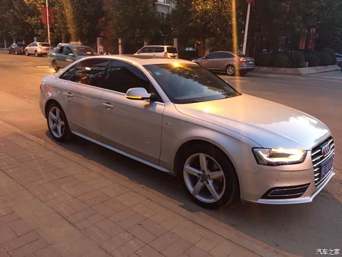

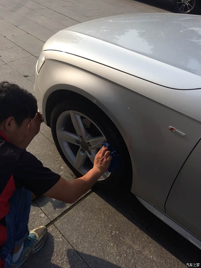

上一下安装完毕后晚上回家路上照的一张效果图!有一些车友说18的安装完了翘屁股~大家自己看,翘屁股嘛?没装过没有发言权,完全不翘~
