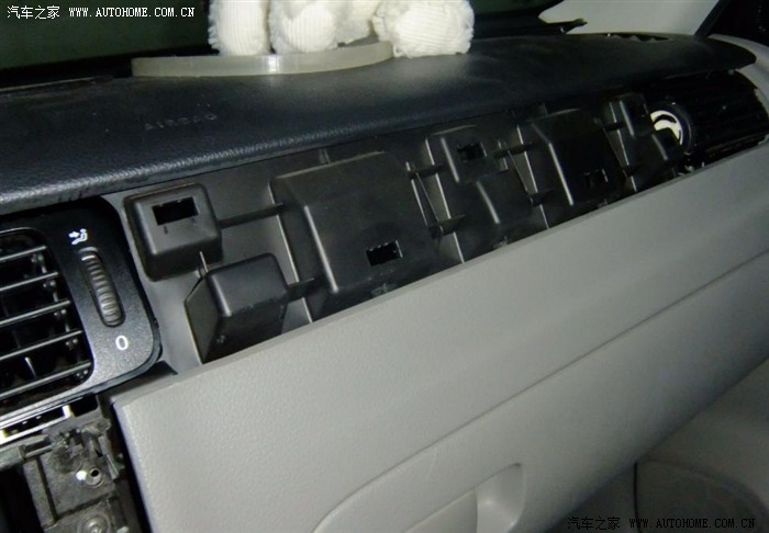

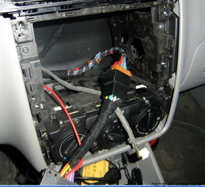

拆开面板

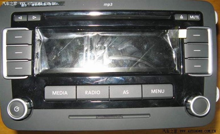

这个是rcd300+,看重他的sd卡功能
很奇怪,新宝来的舒适功能不是部分移到bcm内吗?可是为什么rcd510可以,而300+就不能用呢?

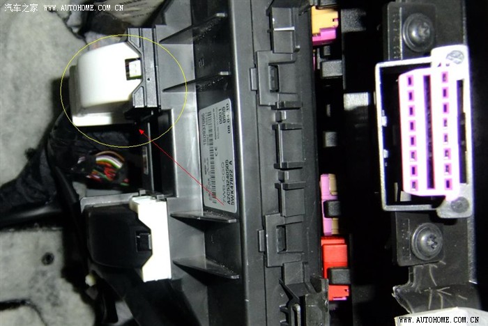

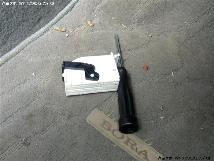

拆下白色东东:

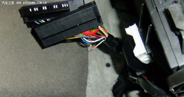

转接线的脚到20 21脚,具体工程参考其他帖子,相片丢失
滑槽结构,上面有标记找20 21 脚
510的连接线 当地找的 价格实惠还免了邮费
接上后,效果那当然好了,就是不能随钥匙开关机,510就没问题。好奇怪!不行

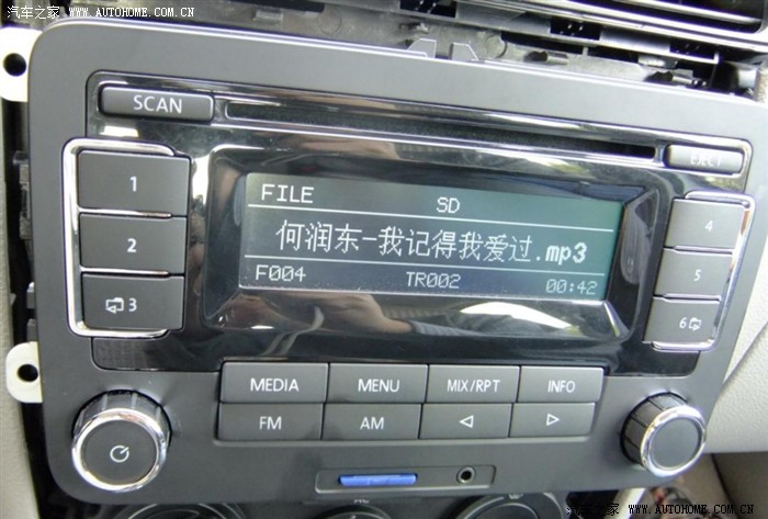

没办法:换这个了店主推荐的新polo主机(型号不明),sd卡 aux 中文显示歌名!
这个好,不用转接线!

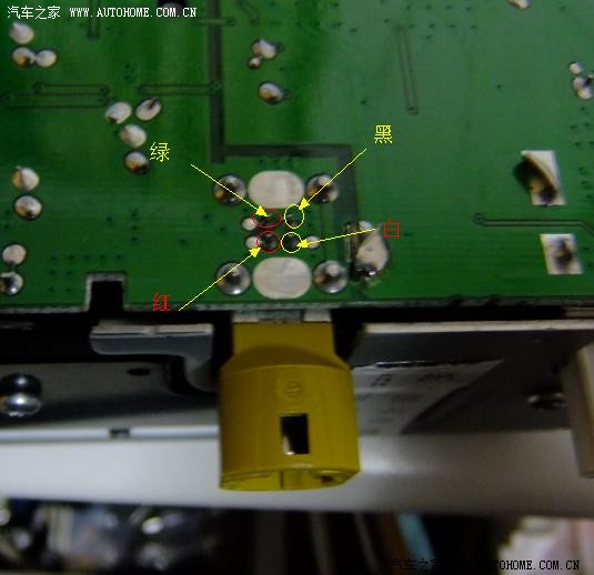

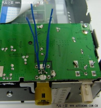

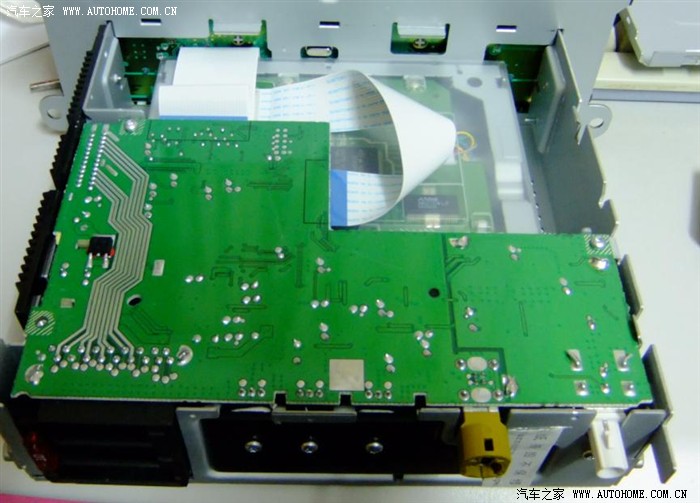

cd带回家,拆卸图如下,这种usb口的线很难找,不得以,开盖查看 淘宝仅有一家做好线加邮费高达80元,决定自己做
有戏,
不想毁坏原接口,但可以从针脚处下功夫
针脚定义对应颜色
焊接技术比较差劲 呵呵
用胶固定好,盖上背板

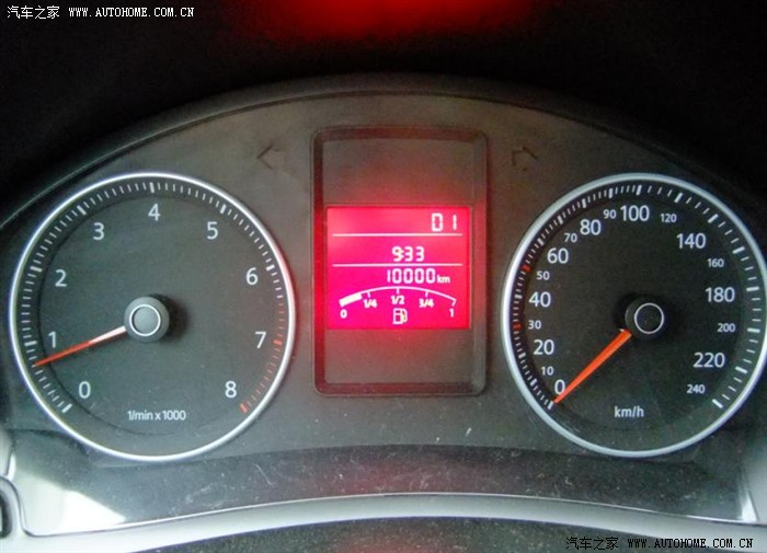

------------------------------------------------一万公里纪念------------------------------------------------------
现在已经10400了。
