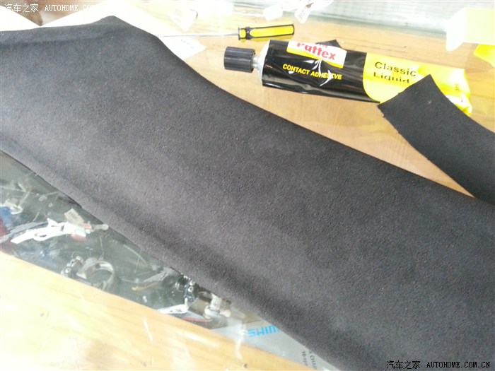

        首先我先准备材料,找人搞了15米的翻毛皮,然后是胶,这个胶我研究了很久,补鞋师傅的氯丁胶效果很好,但是不耐高温,最高耐温才70度,我怕夏天的高温会晒脱胶,最后选中了耐120度的百得PX34,125ML装的20支,我想总该够用了吧?还有各类卡扣都定了些,怕施工的时候搞断了麻烦。

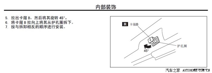

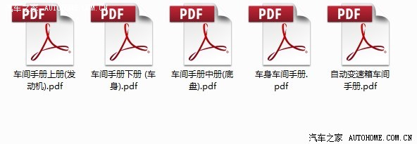

        还有最重要的就是马自达车间手册,把车内饰的构造反反复复的研究了一遍

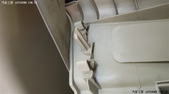

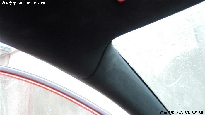

        周四东西到齐,我忍不住拆了A柱,先包个皮看看效果,结果。。论坛好多人说的卡扣也被我掰断了,我知道T版说的要上提!上提!但是木有用啊,推不动哇!手册上写着是拉出再上提,我已经很小心了,可还是清脆的一声,断了。。还好我有提前准备了6个,不怕断 ,哈哈!

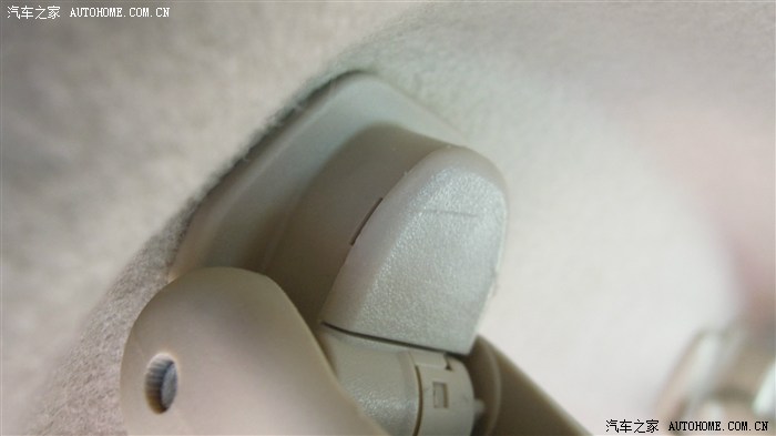

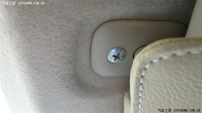

        遮阳板,这个简单,一端卸掉螺丝,另一端往两边缝隙里一插就弹出来了。

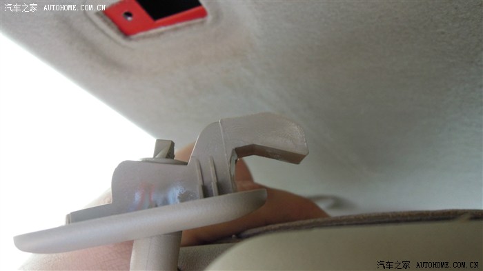

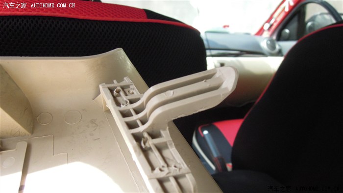

        顶部拉手,沿着缝隙插进去,拉开就好,内部是这么一个钩子。

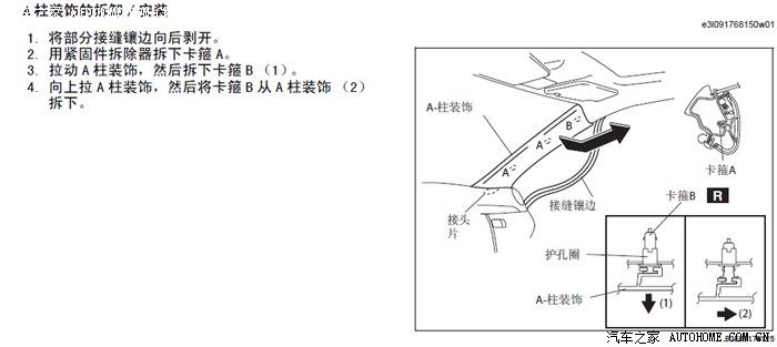

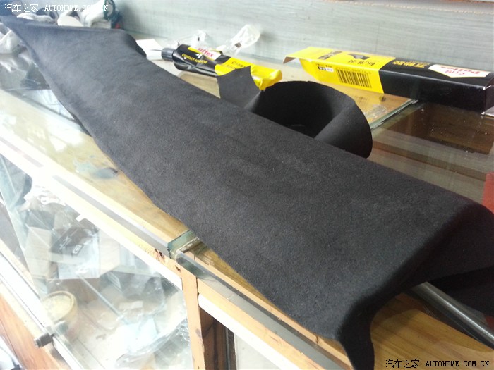

       由于单人施工,实在没功夫一直拍,A柱就发图纸了。

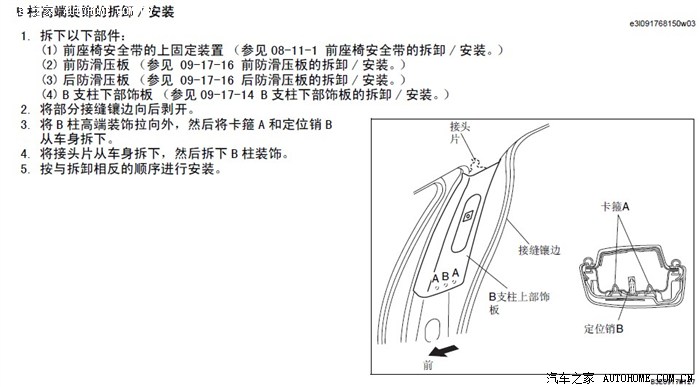

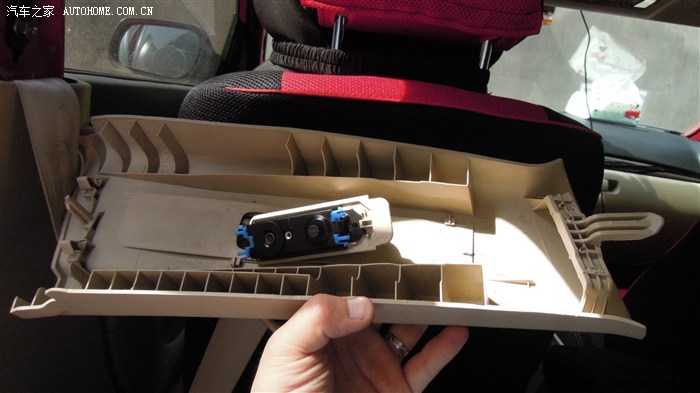

       B柱的构造和安全带的卡子。

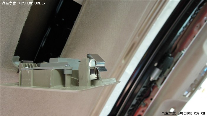

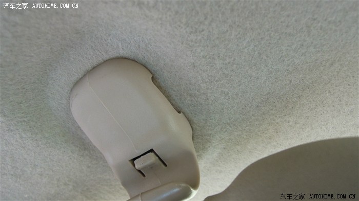

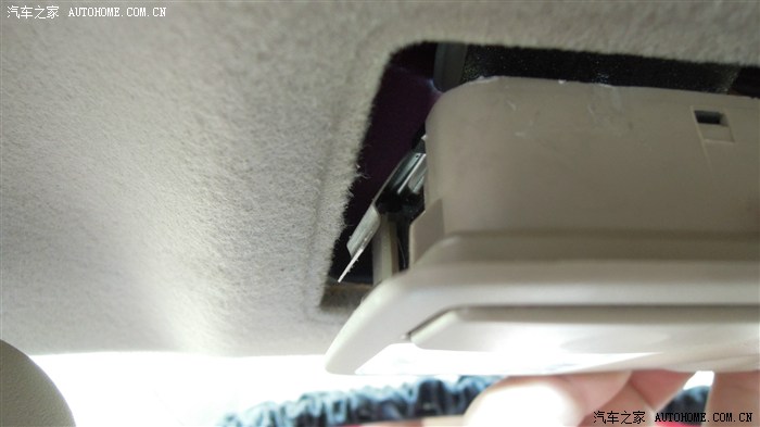

       照明的卡扣拆卸。

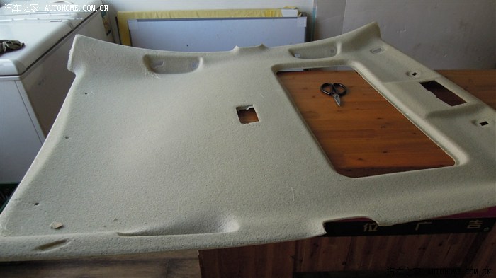

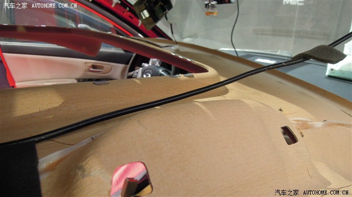

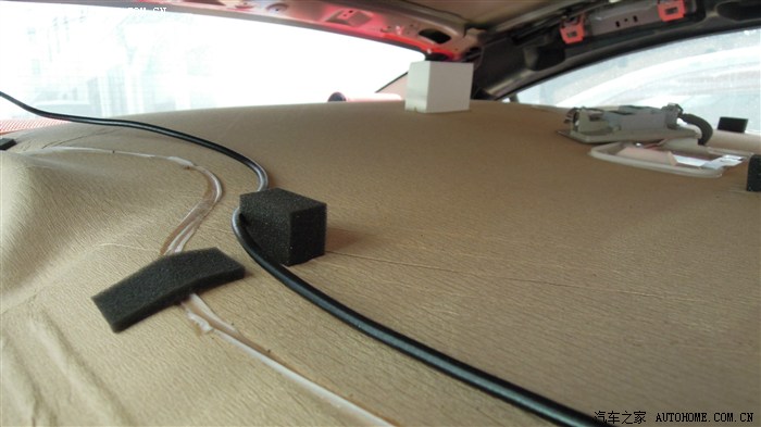

       顶下来了,哇塞,还有电线黏在上面,**啊!

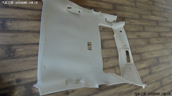

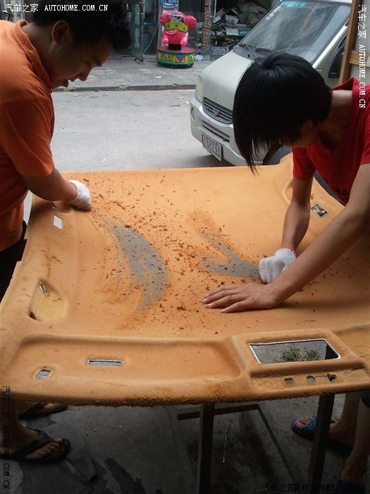

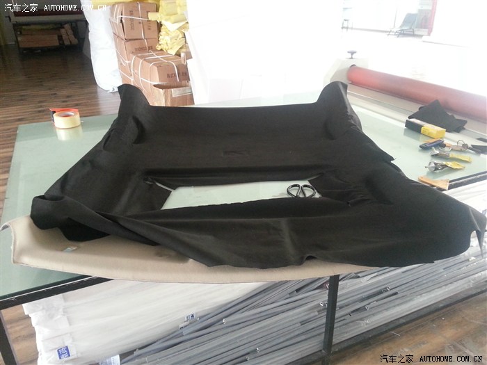

       接下来按照网上顶棚翻新的过程,撕去原布面,刮掉内层海绵,这海绵真心难刮,我一刮就是3小时!
       好了,本次手工劳动最大的悲剧来了!其实在刮了一半的时候我已经有感觉了,但是始终想着应该没事的。。。怎么了呢?

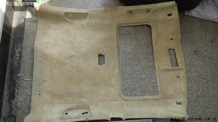

       妈妈的,等海绵刮完,这顶就是薄薄的一张软纸板了有木有!有木有!完全支撑不住了,还想贴布?想都别想!
       这是大众车友发的帖~~人家车顶搓了还这么硬来着!!我就是看了这个图犯错误了~~~

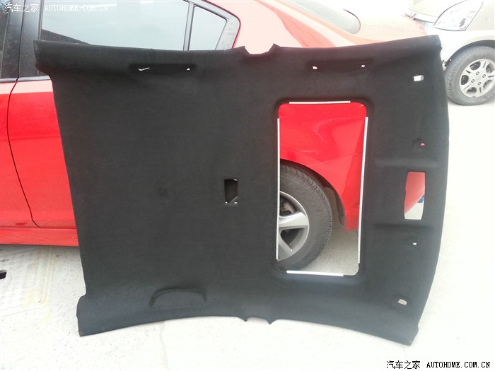

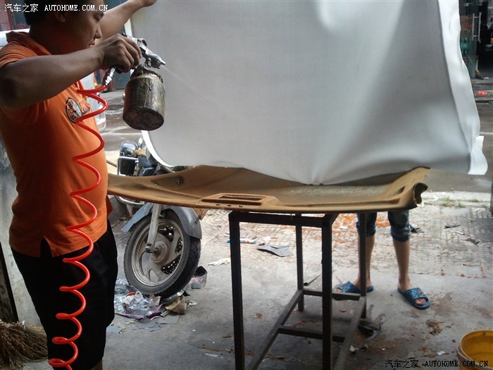

        这下我彻底傻眼了~开始联系内饰改装店,看有没有机会修复,人家报价500帮我搞,行吧,500500,这时我已经乱了阵脚,计划感觉全打乱了,我随即赶往,可人家师傅看了一下说,马3的顶棚怎么软成这样啊,这搞不了!我又混乱了~~那咋办?只好去汽配城开始找顶棚了,出奇的难找啊!跑了一家又一家的店,都没有,都说要是车能撞到顶棚坏肯定报废了,唉。。都怪自己手贱啊!跑了整个汽配城,终于找到了三家,2家副厂的5001家原厂的1100,副厂的做工很粗糙,想想算了,咬咬牙还是预定了原厂的,第二天到。
        第二天一早先拆了天窗挡板包,然后拆了座椅铺了黑色地胶,实在没有心情拍照,就等着老板通知,谁知道等到下午3点才到货!叫了货车拉回来已经4点了,得,这么一天又过去了。

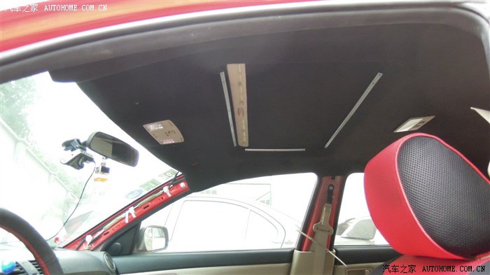

        第三天,整整一天,包这个顶从早上10点开始,我没喝一口水没吃一点东西,直到下午4点才处理完,看着自己辛勤劳动的成果,既欣慰又伤心,都怪自己手贱啊!!前面要是不撕原顶布直接上,我现在已经在做其他部位的工作了啊!兄弟们我是前车之鉴啊!以后要小心!
        迫不及待地拿下楼,额,我又傻眼了,卸了前后座,拉掉了密封胶条,顶还是放不进车里,我上上下下前前后后左左右右的折腾,没办法,只能轻轻的压弯放进去,最终还是把顶塞了进去,可是悲剧也发生了,完美的顶被这么一弯,拉出了几个不服帖的气泡出来,我哭啊!

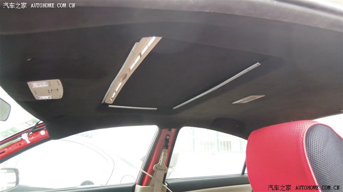

        拆下容易装上难,从调整位置到安装固定+线路固定,等我把顶安装好,已经5点半了。。。

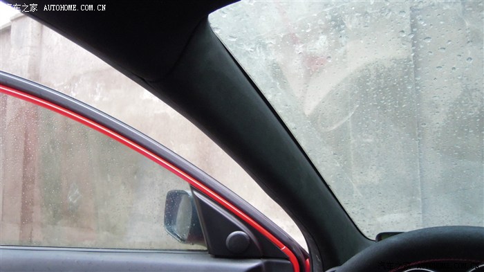

        这3天,我就折腾了这么点东西,真是心力憔悴啊!赶快装上A柱拍个照!基本的感觉已经出来了!总算最麻烦的顶算是给我搞掉了,虽然不是特别的完美,也浪费了一千块买新顶,但重要的是自己全程制作,对车的构造有了更深一步的了解,粗略的看看感觉也算不错了!
