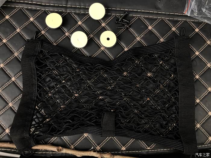

取出购置的网格
网格长度大概30公分,宽度15公分。还有4个贴片以及4个自攻螺钉
4个圆形贴片,通过双面胶固定,4个自攻螺钉通过螺丝刀可以穿过贴片固定在内饰板上,考虑到自攻螺钉需要破坏内饰,自己还是采用的贴片
