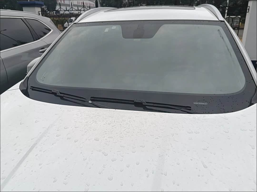

进入维修模式:这是安全更换的前提。车辆熄火后,在10秒内向下拨动一下雨刮控制杆,雨刮臂便会升至挡风玻璃中间位置停住。
关键防护步骤:抬起雨刮臂后,必须立即在下方垫上折叠好的厚毛巾或泡沫块。冬季橡胶和塑料变脆,一旦雨刮臂意外弹回,对玻璃的冲击力会更大,此步骤是防止玻璃损坏的必备保险。

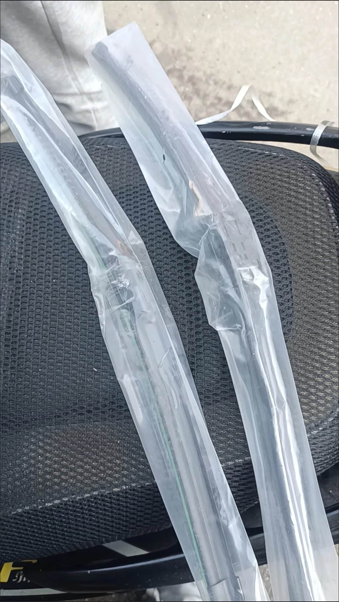

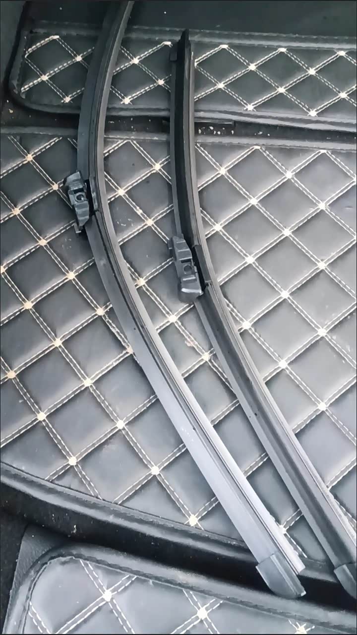

拆装雨刮片:找到连接处的方形卡扣,用力按住,同时将旧雨刮片沿雨刮臂方向(朝引擎盖方向)推下即可。安装新雨刮片时,将接口对准U型钩推入,听到“咔哒”一声即锁紧。务必用手握住雨刮臂的金属支架而非脆弱的胶条部分进行操作。
