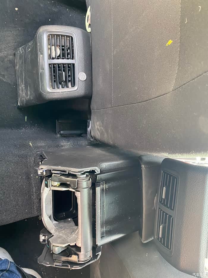

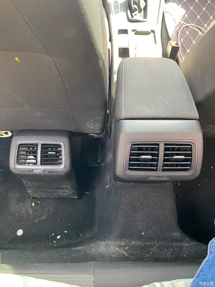

故障-方向拨片损坏,口内塞入硬币,橙子籽等异物。
原因-小孩的好奇心

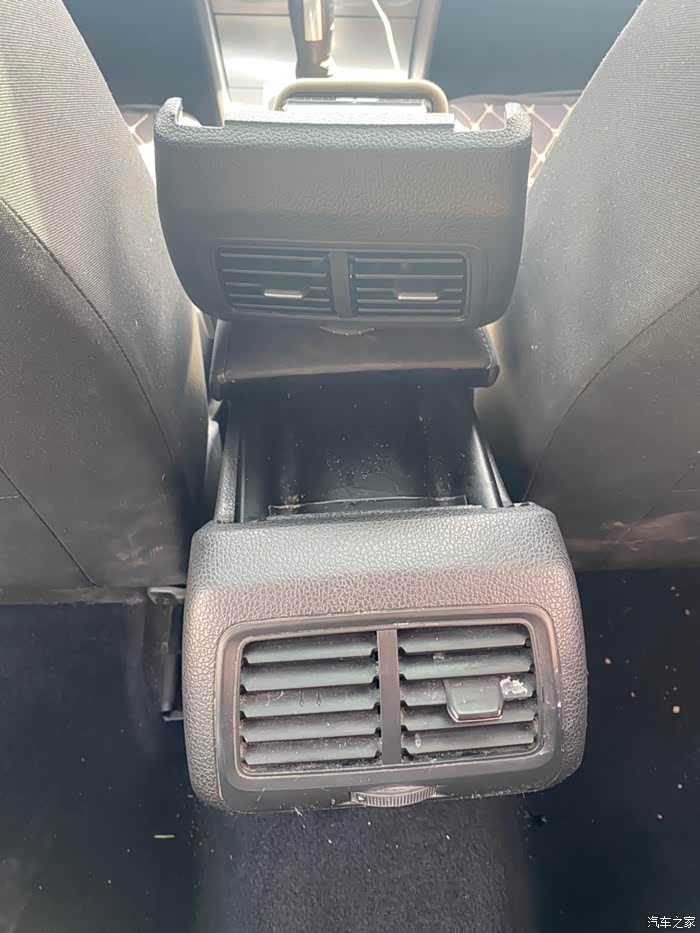

操作-坐于后排,将手扶箱推前排,然后从上方接缝处向上拔
工具-双手
技巧-蛮力,使劲
注意-不要试图用工具撬,会刮花旁边的模块。

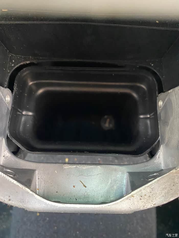

口内硬币

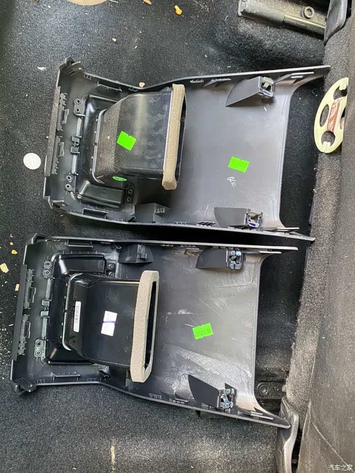

对比

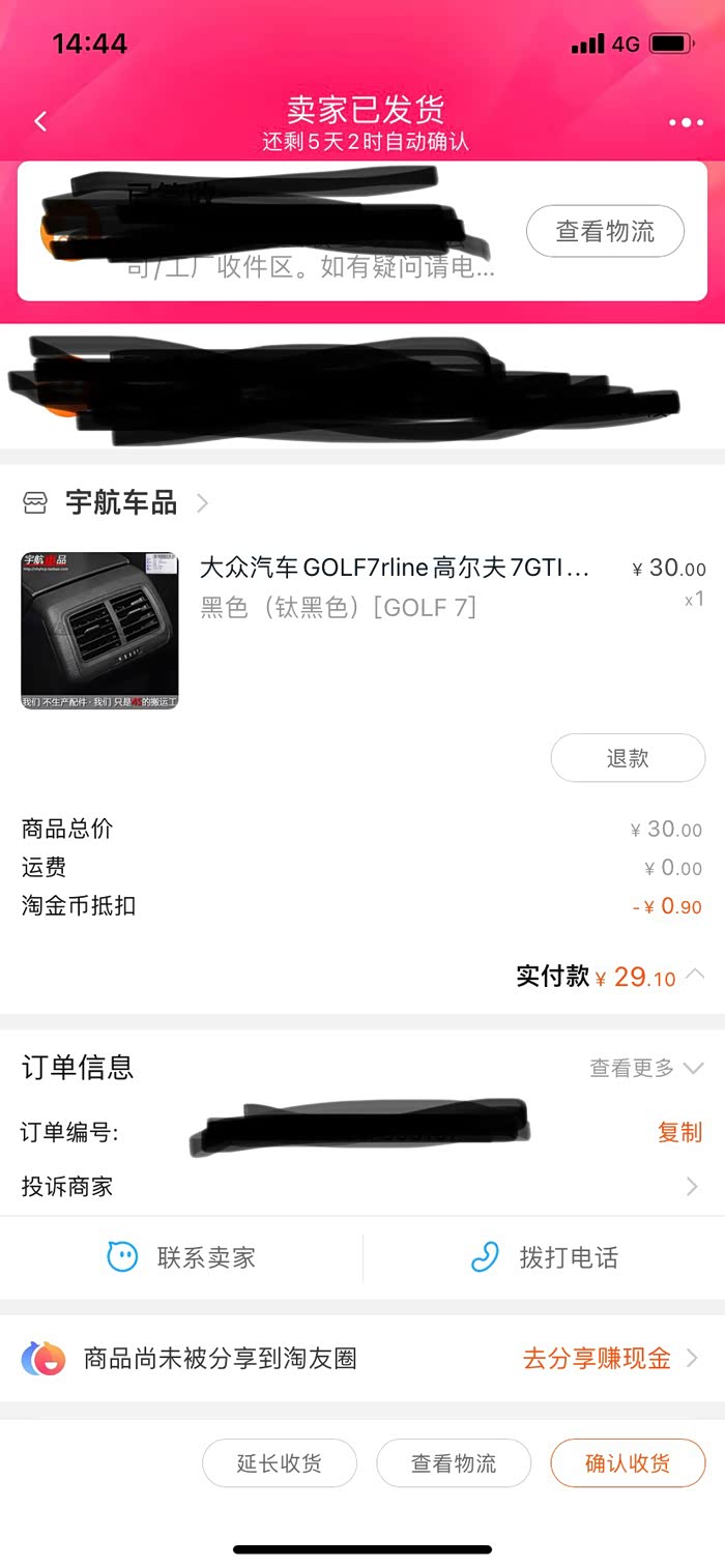

价格
