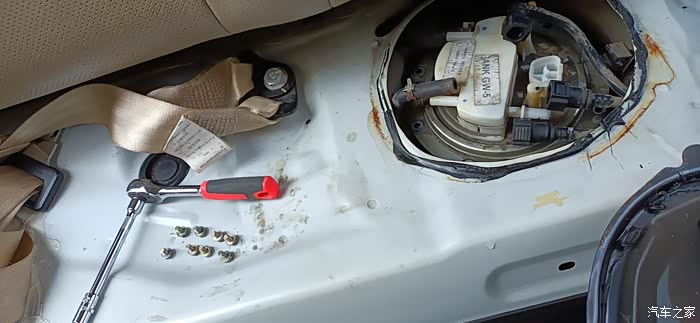

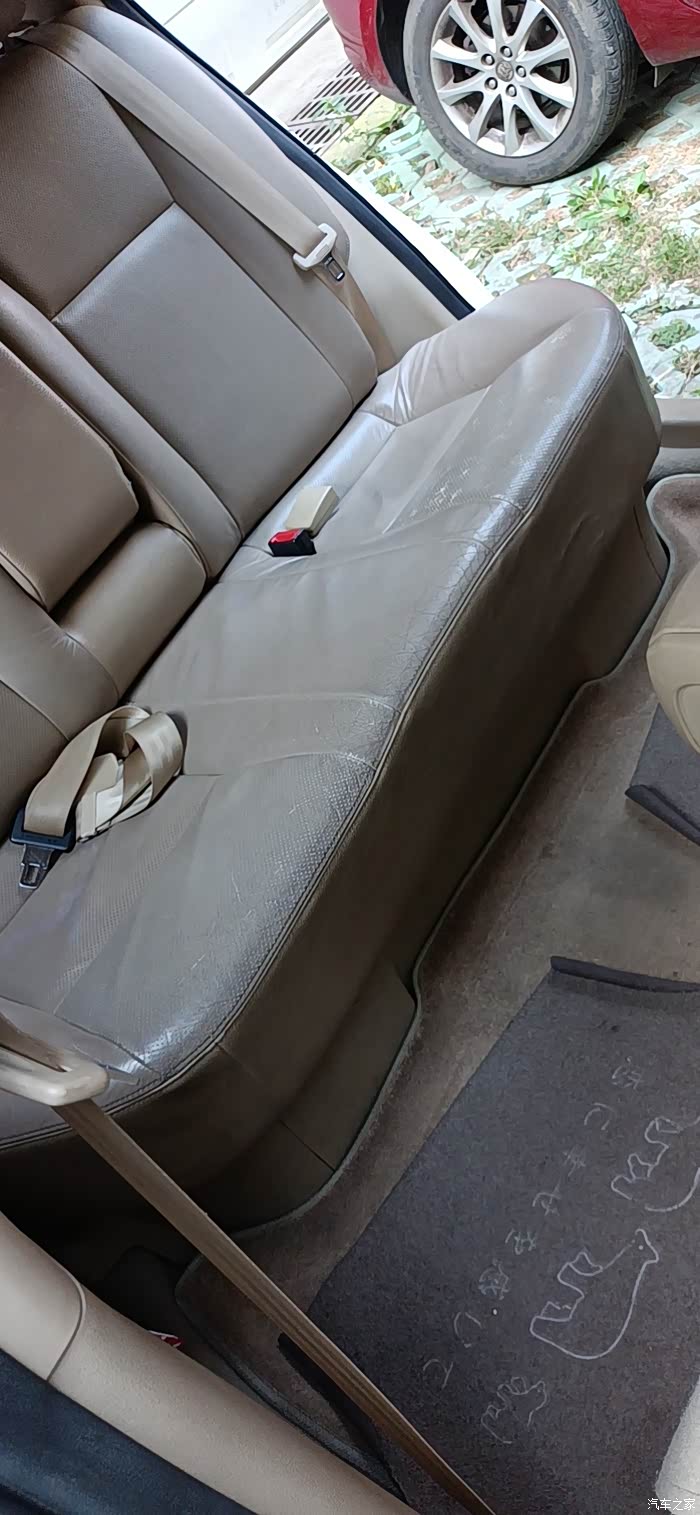

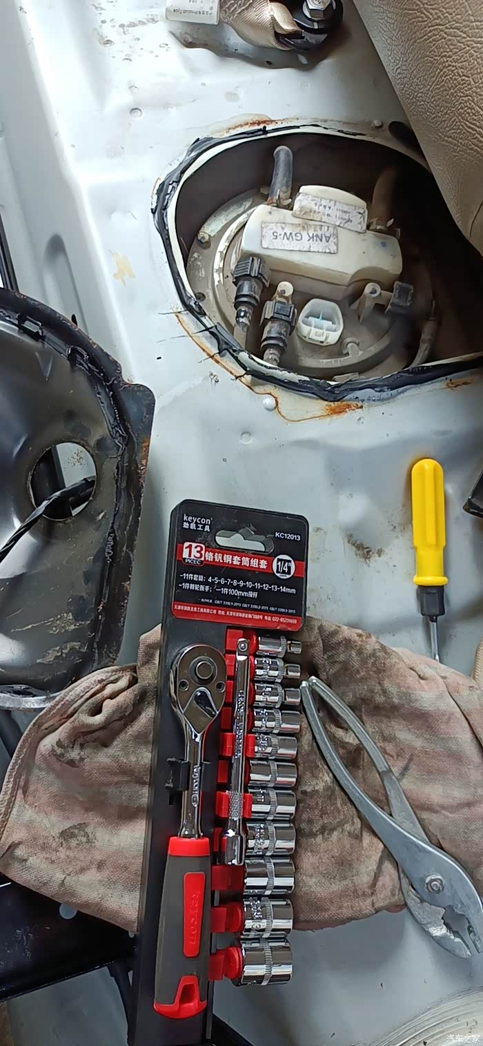

拆后坐垫

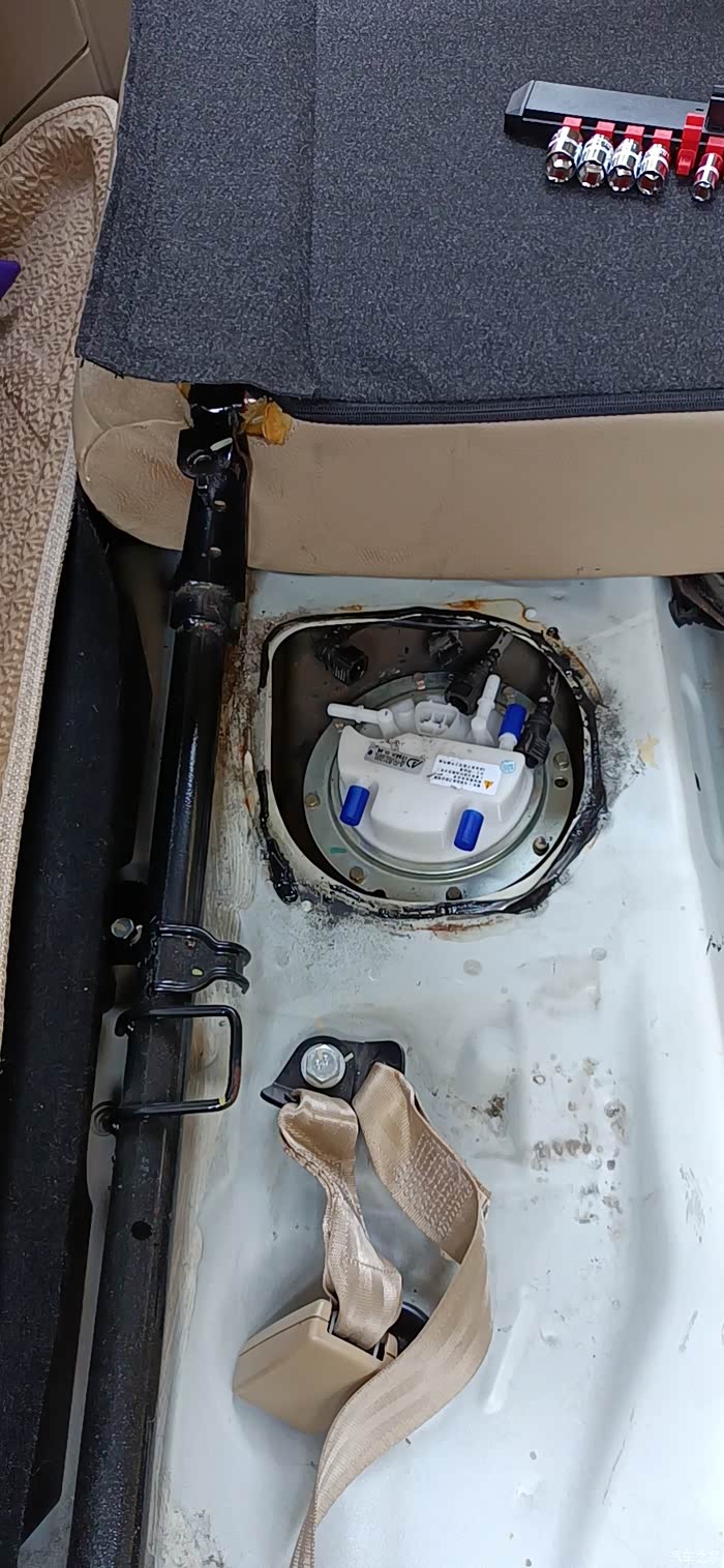

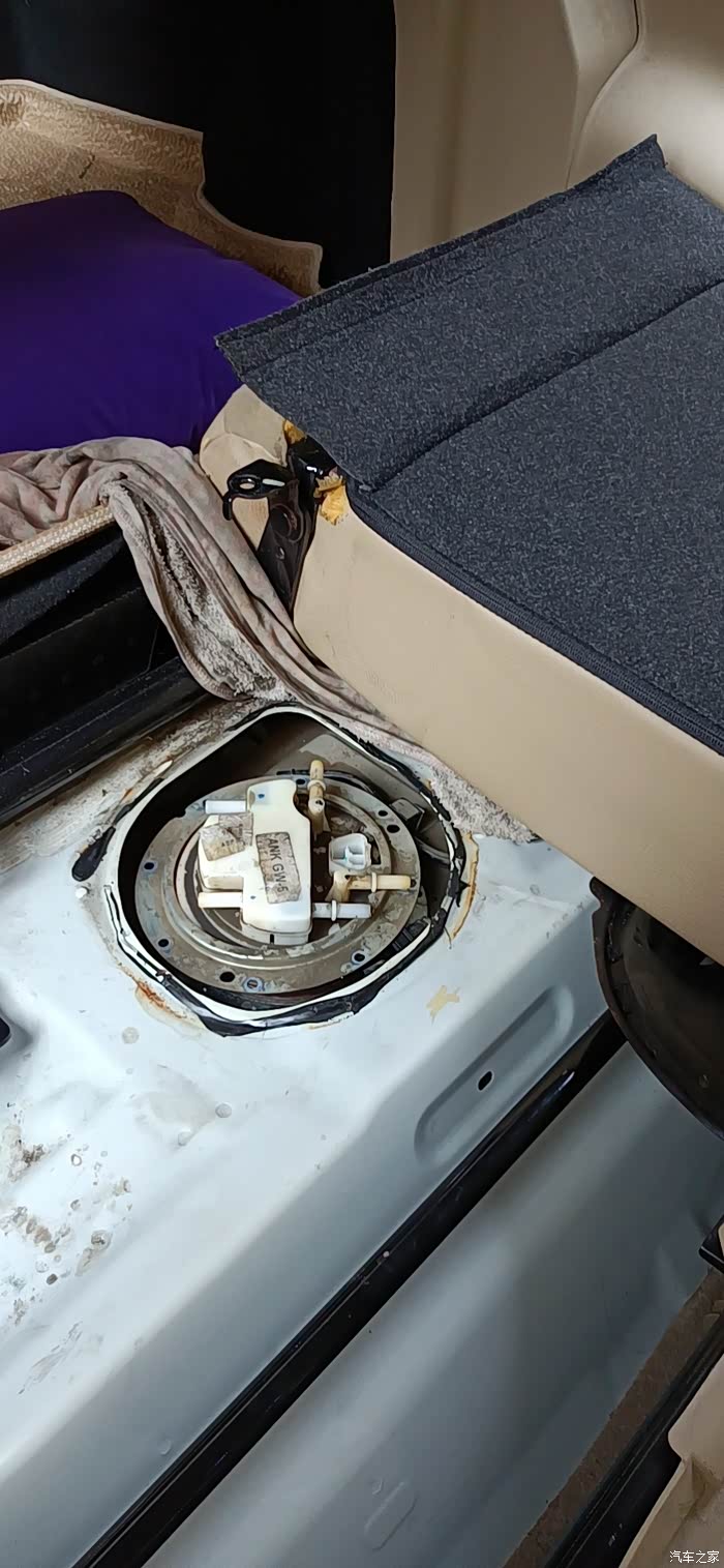

看到油泵口
拿掉黑色盖子后

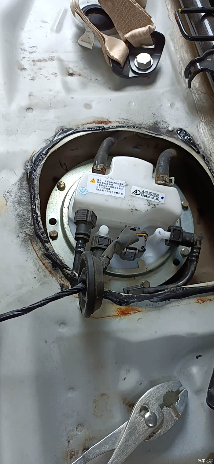

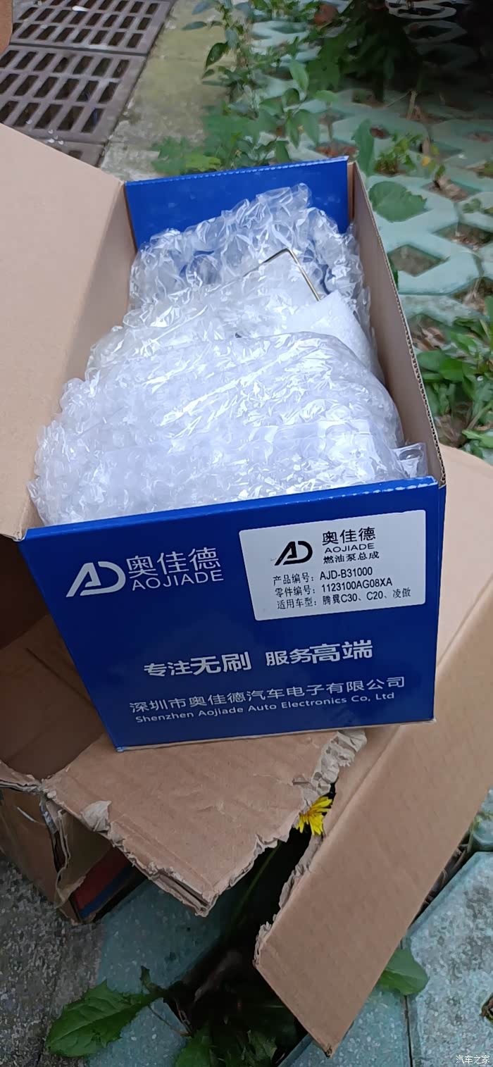

品牌油泵,170,某宝
用到的工具
拆,8颗螺丝
拆完后

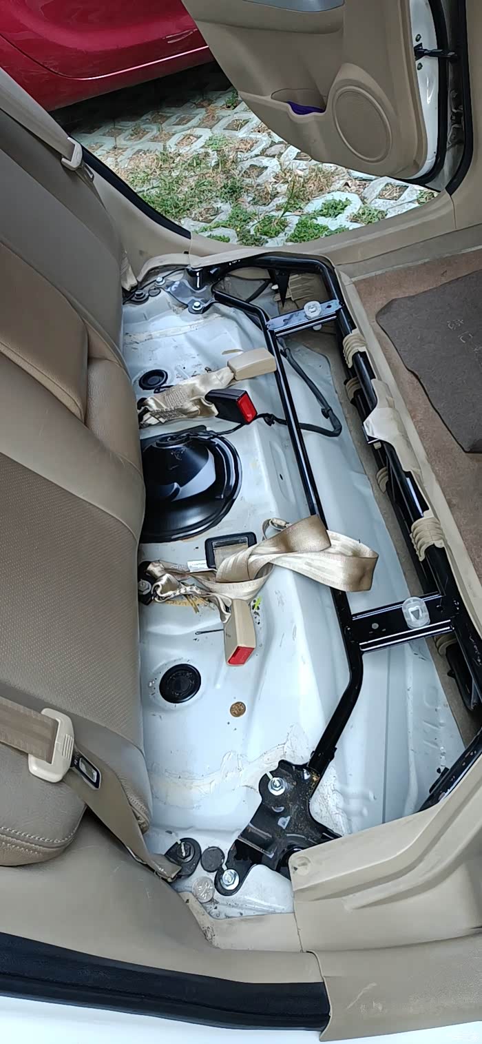

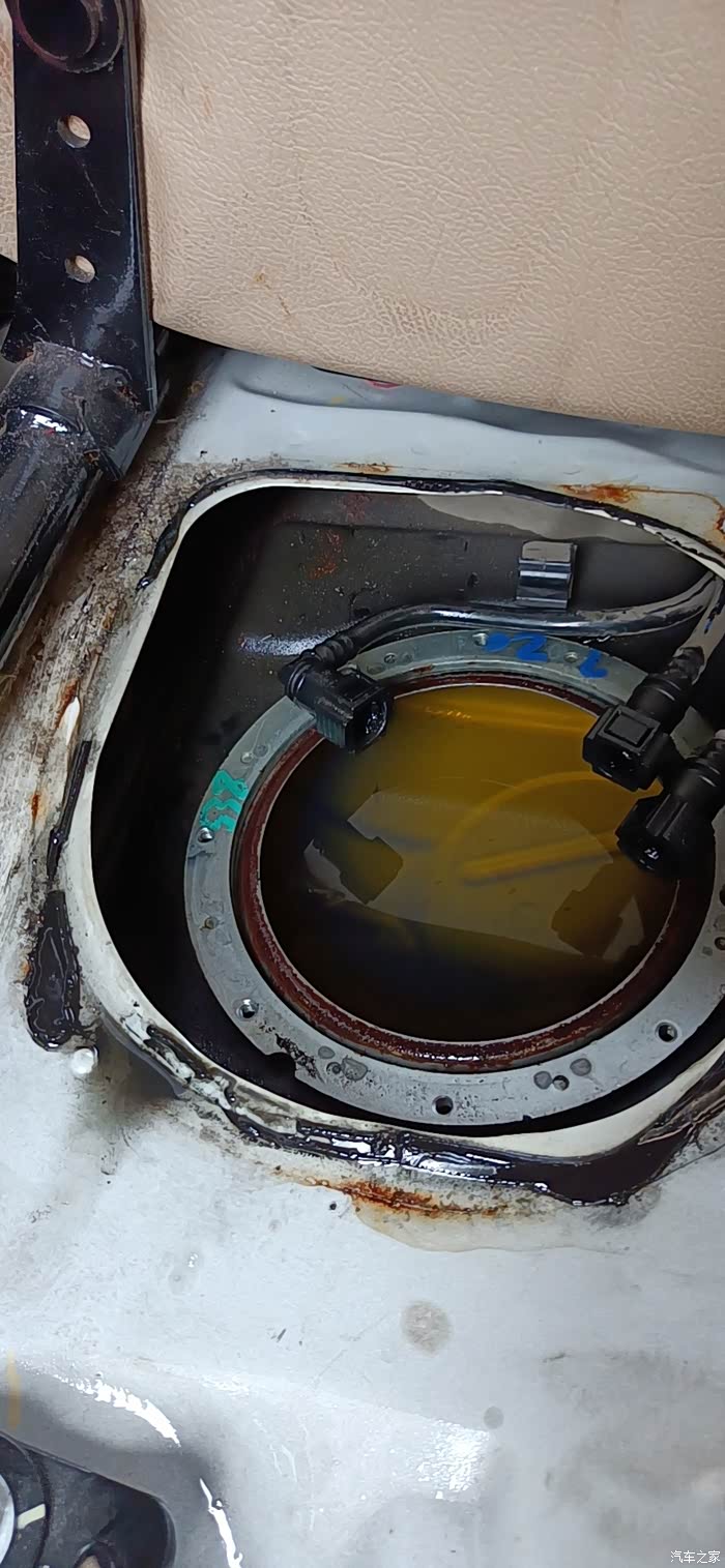

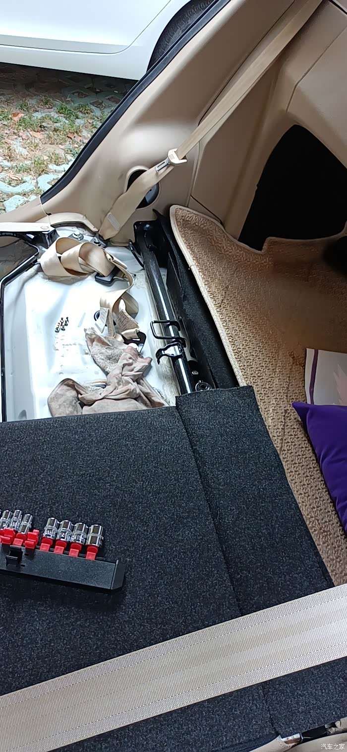

旧油泵取不出来,也要拆后座靠背

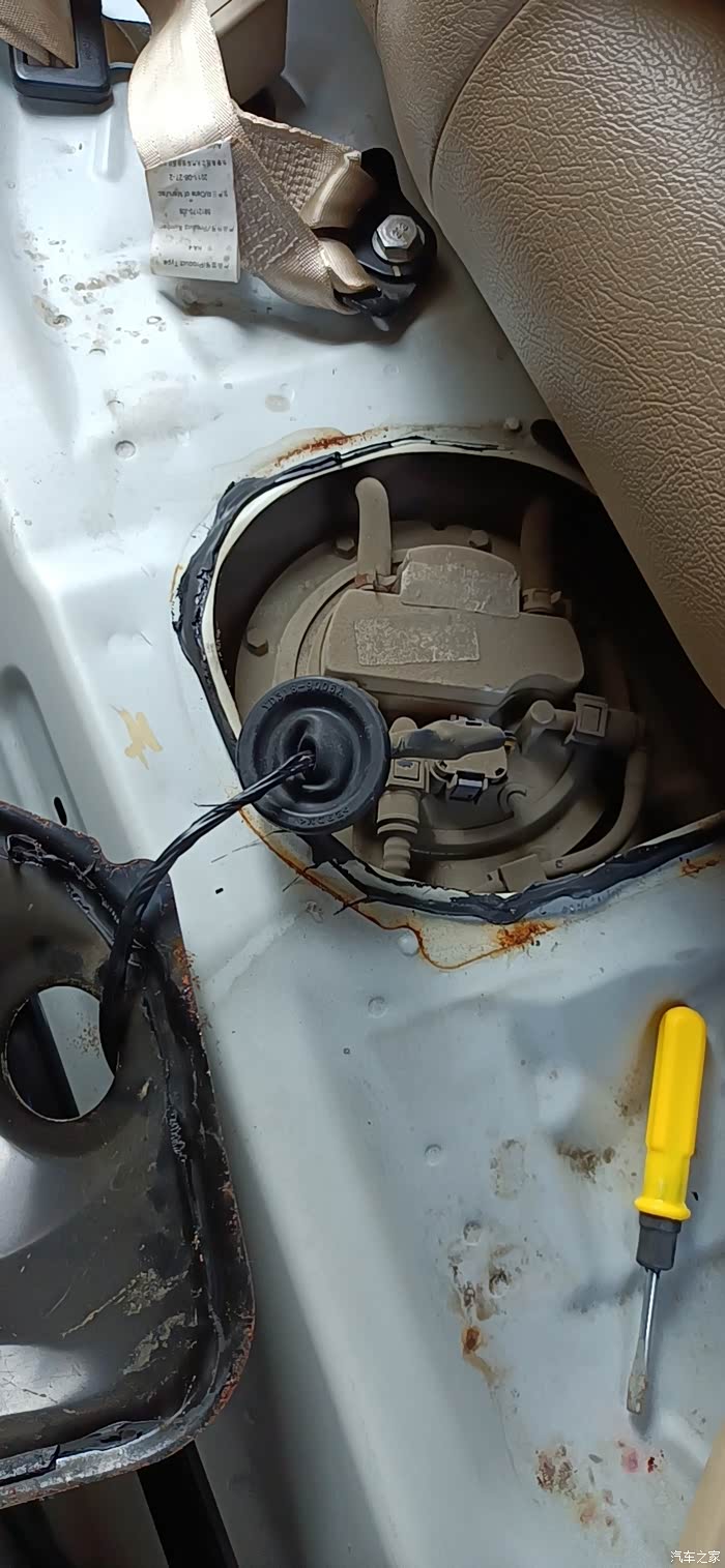

旧的
汽油箱

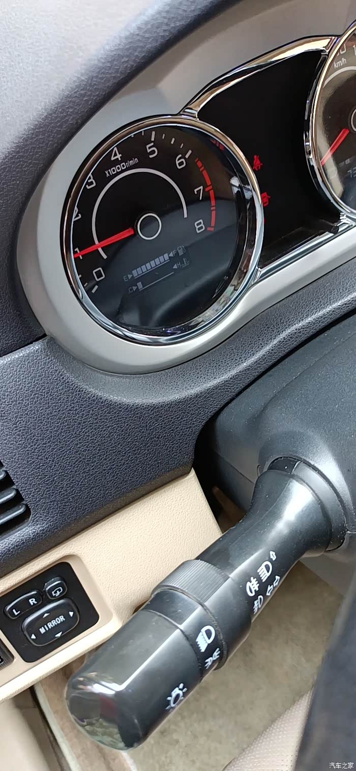

新的装上
拧紧螺丝
显示正常,我油箱才加满的
