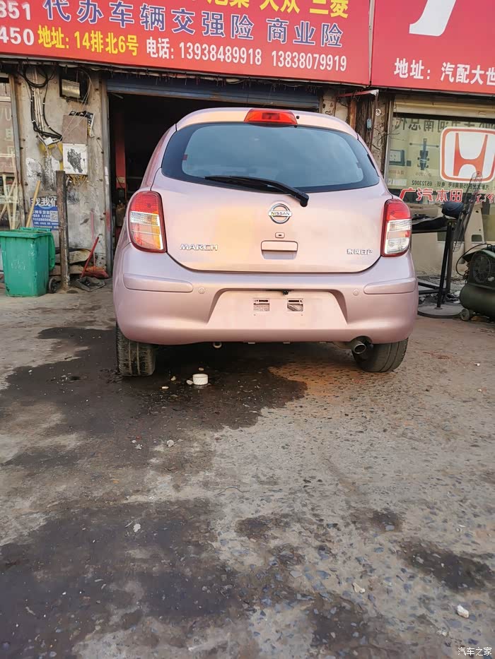

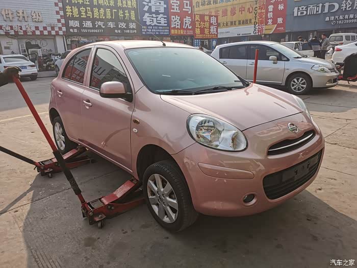

当地拍了一张,也没拍个外形。

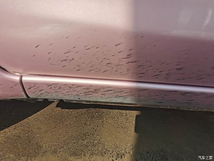

到家入户的时候发现黑色柏油。

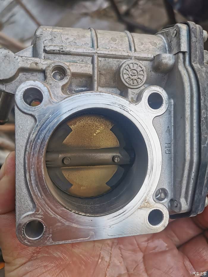

五万多公里的节气门,有点脏。

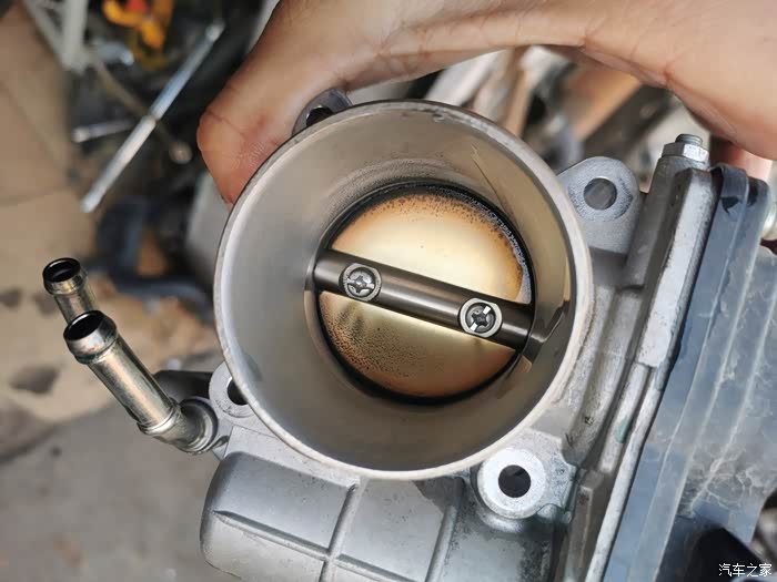

洗完之后干干净净。

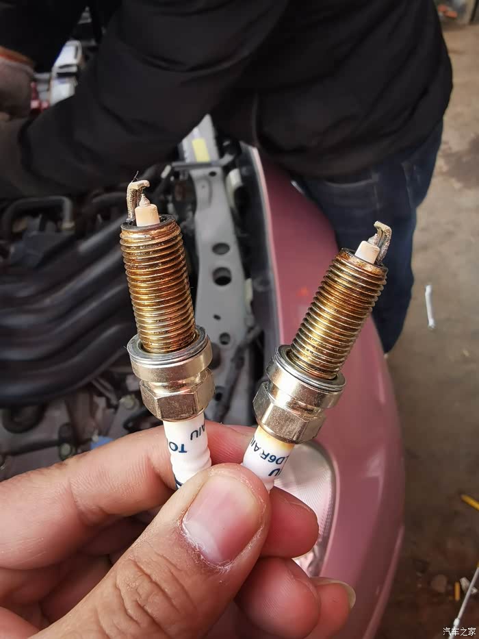

换了最好的火花塞。这个是原车的。

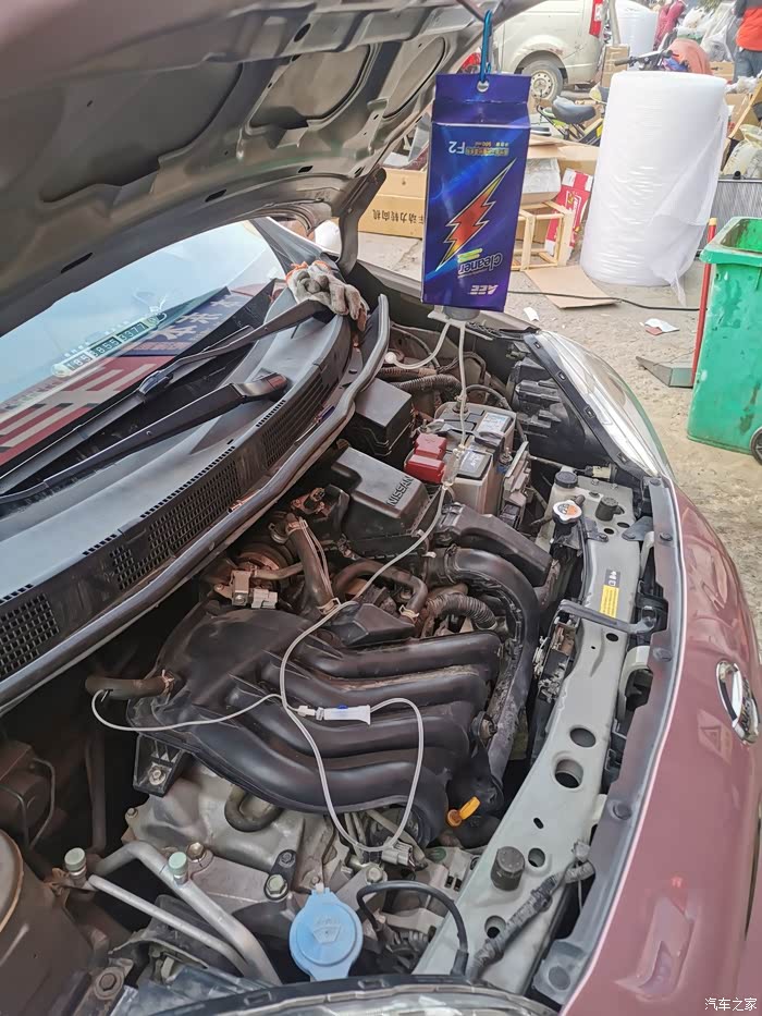

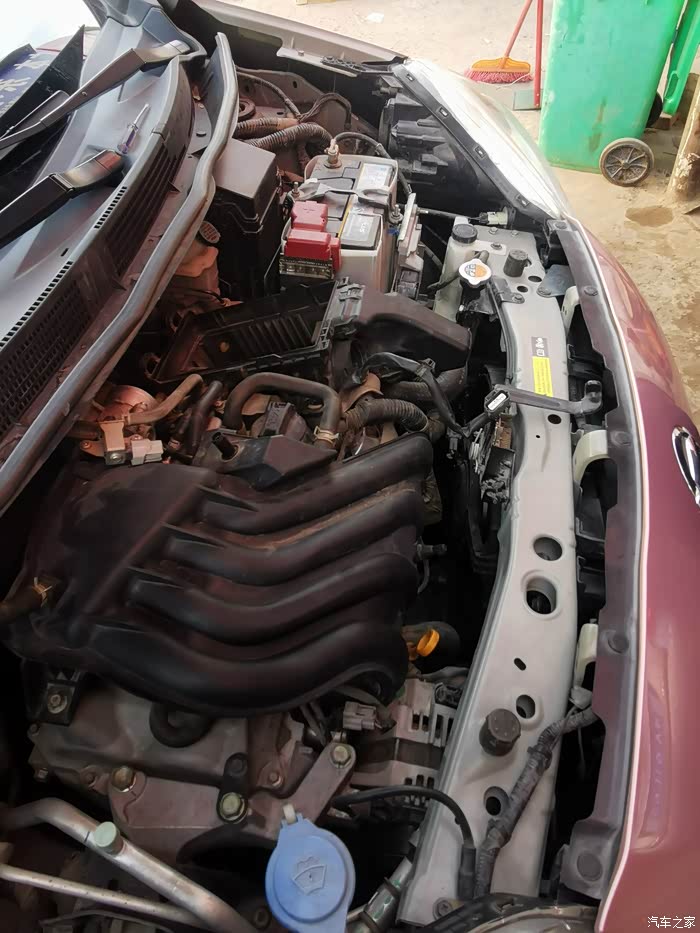

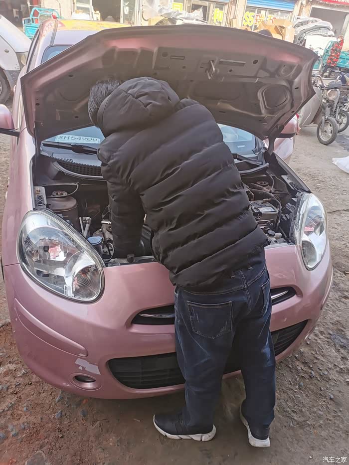

机舱

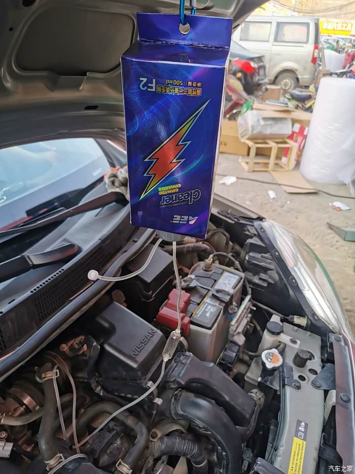

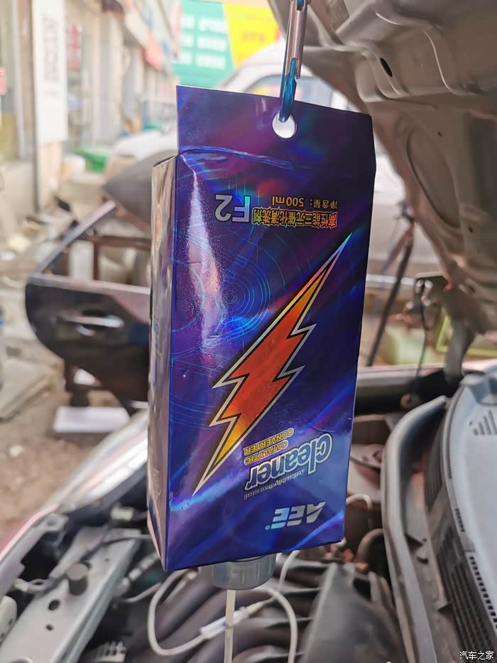

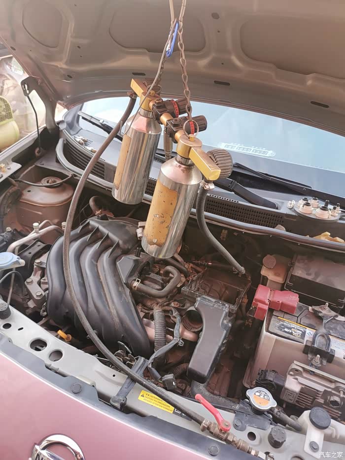

清洗油路。换机油

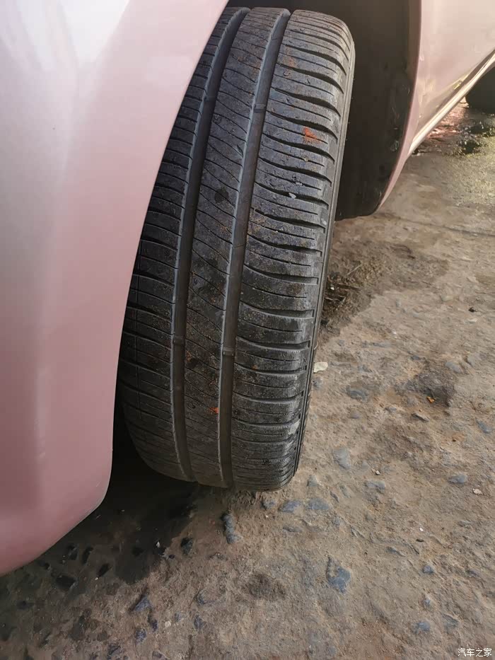

检查的时候发现左前轮胎鼓包,在不知道的情况下开了一千公里,看见的时候发毛。

清洗三元催化。洗完之后直流水。

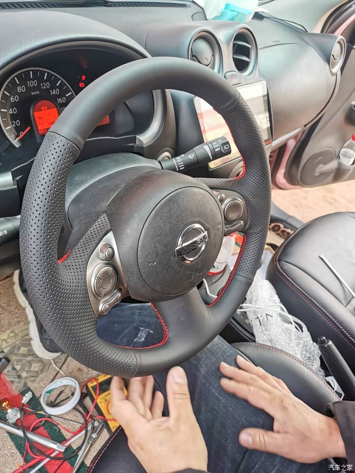

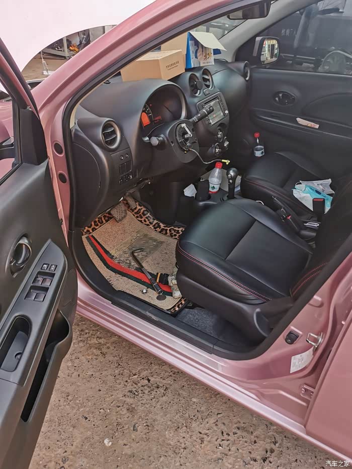

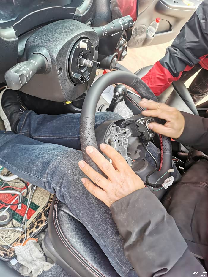

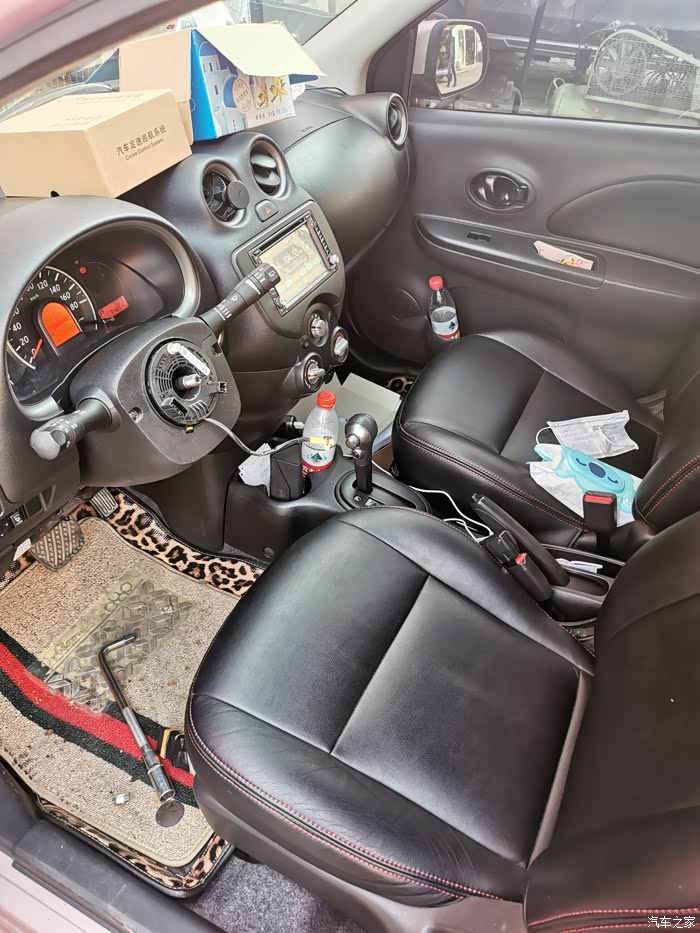

方向盘拆掉了,此时还没更换大屏,拆掉缝个方向盘套。

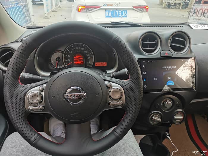

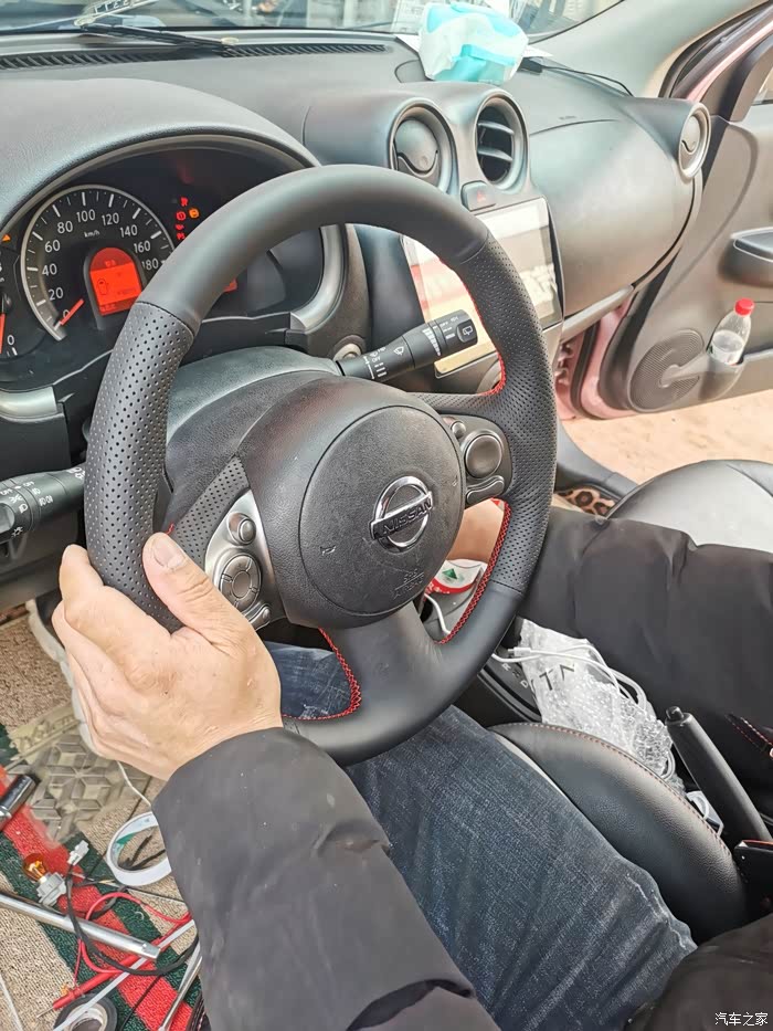

师傅在装多功能按键,还有定速巡航。
方向盘完工。大屏以更换。

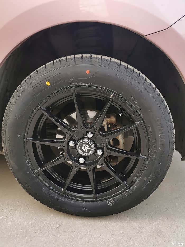

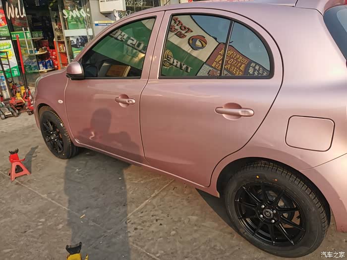

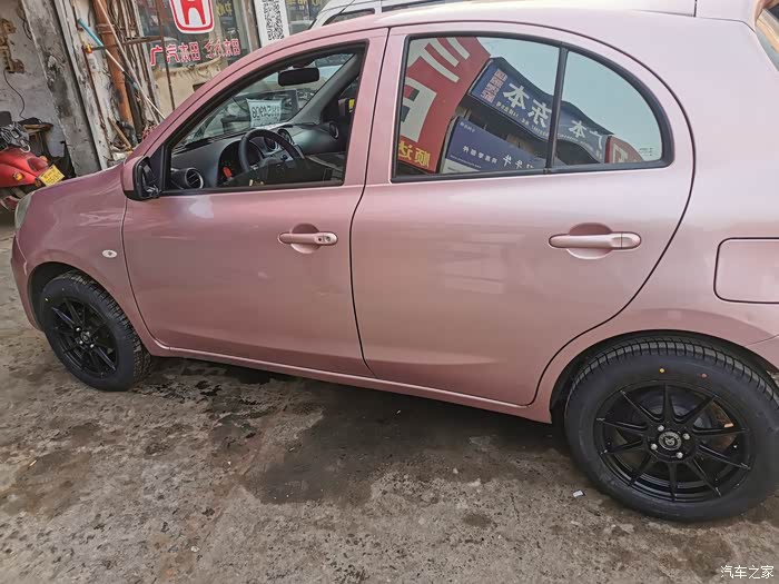

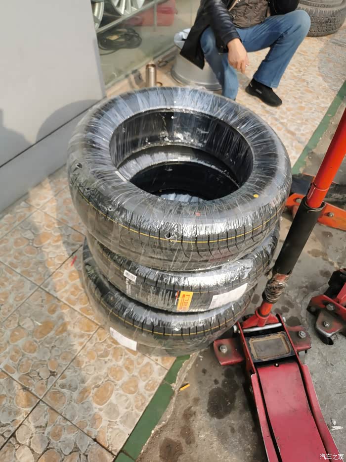

轮胎,某宝上的某虎买的,指定店安装,免费。
原车轮毂太脏了。

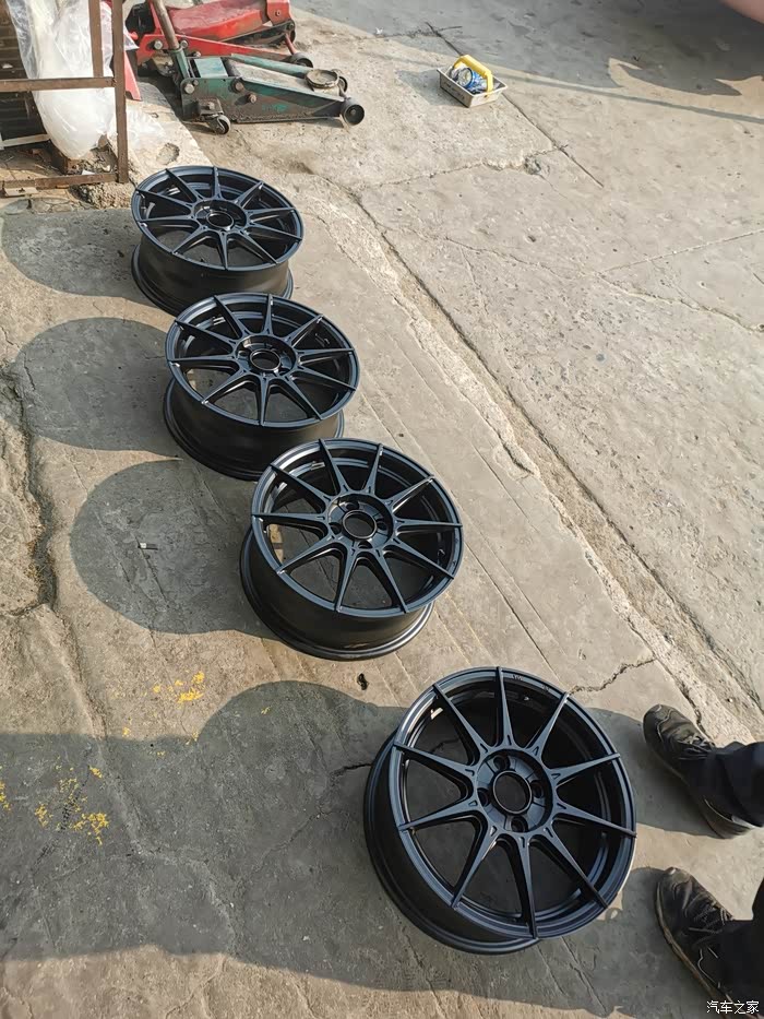

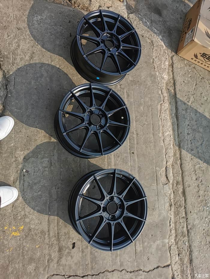

全新的轮毂,四个螺丝的15寸轮毂,太难找了。

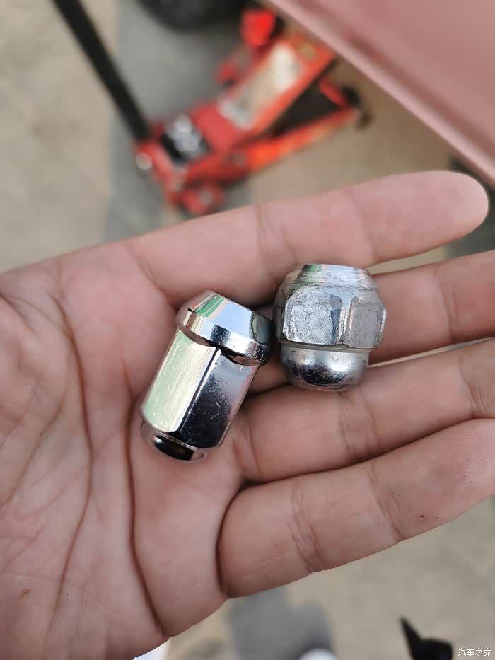

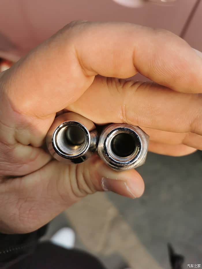

原车螺丝真的太短了,这个长的是黑轮毂配的,这个丝的长度是那个短丝两倍。

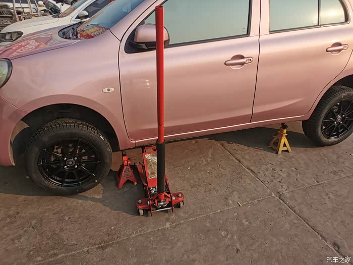

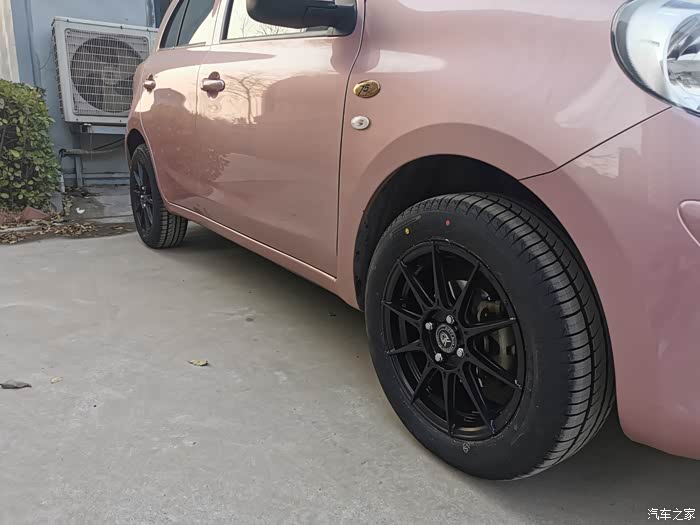

换好大脚。
好看么

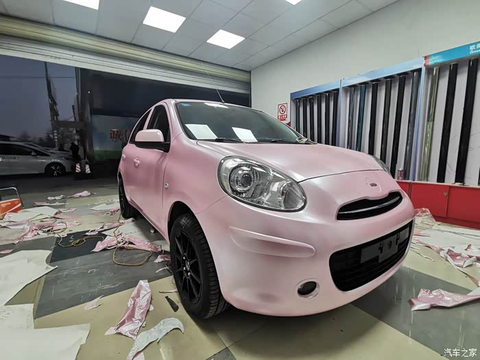

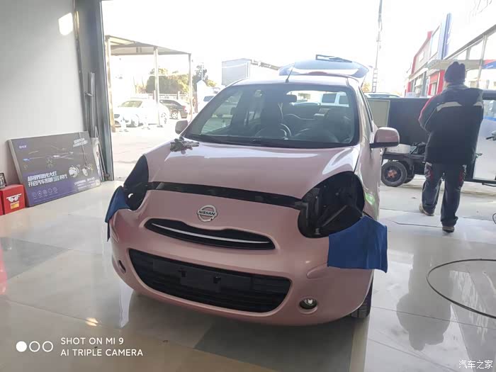

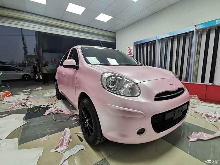

改灯中,原车卤素灯,感觉近光有点近,远光还凑合,想更加亮一点改了超视界LED  透镜大灯。

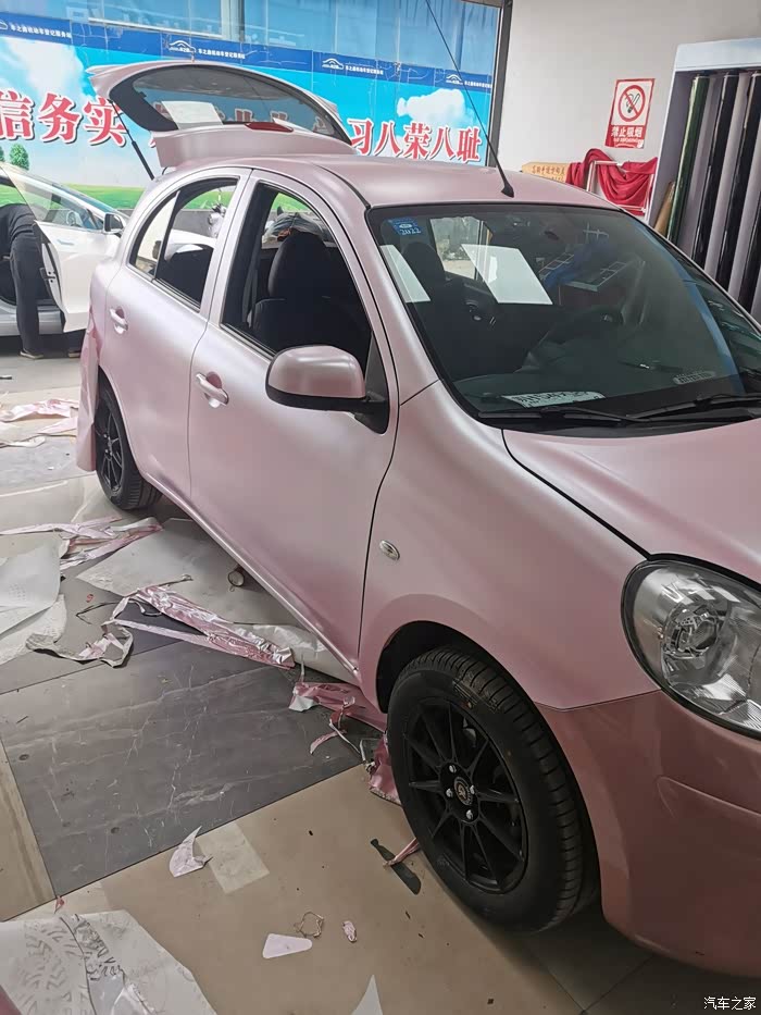

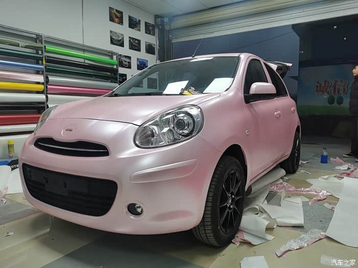

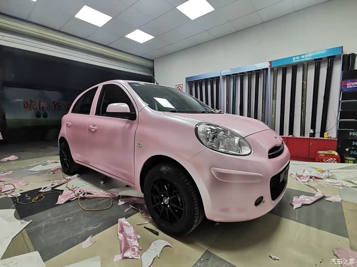

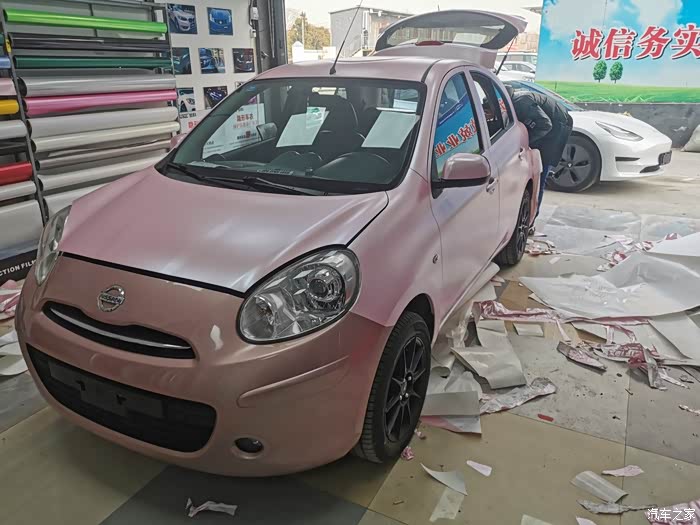

改完大灯,贴个原车一样颜色的车膜。

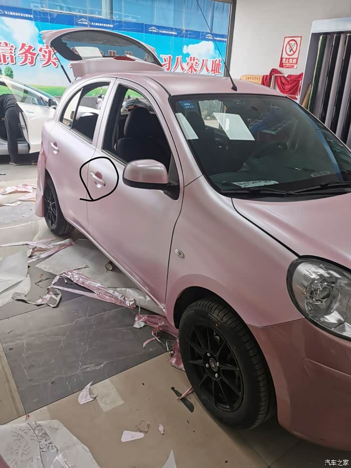

施工中。
好新的样子。
