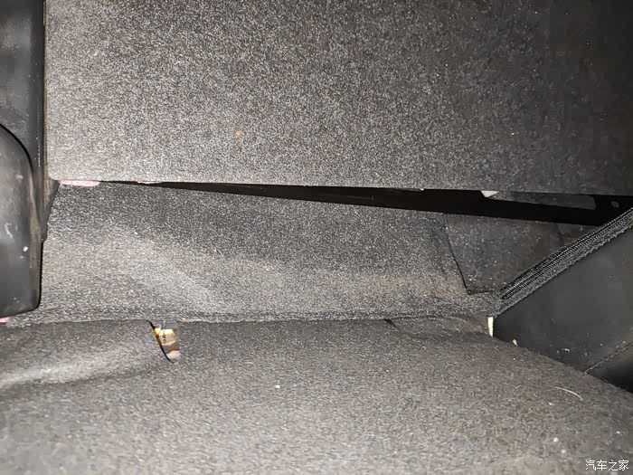

拿掉泡沫后多块支撑铁板,且空余5Cm左右
空余
