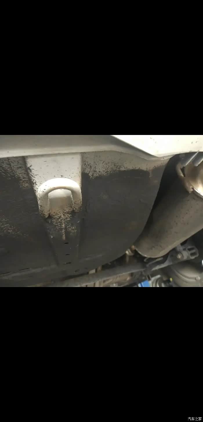

2019年石家庄南二环某工场店,这个店是我常去的门店,所以非常信任,我和我弟的车,当时都是晚上开过去放门店,约好第二天做底盘装甲,第二天晚上我下班去直接开走车,那次给我喷的装甲,8桶的量,喷了个满天星,后来门店主动要求给我重新喷解决。
以上我以为是个例,门店很积极,店长亲自给我重新补喷了一遍,这事就过去了,对途虎还是心存满意。

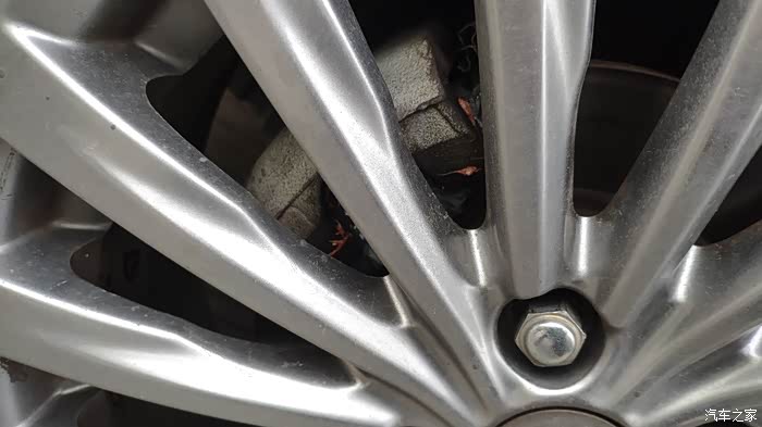

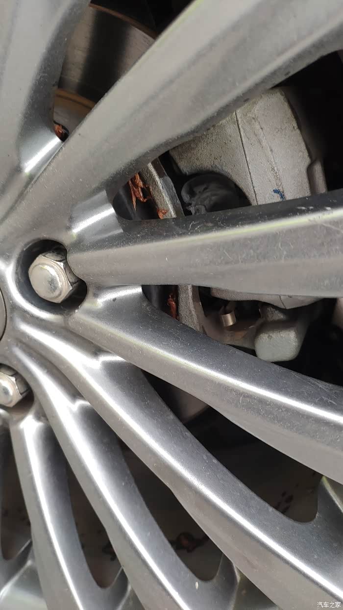

卡钳上溢出来的润滑脂

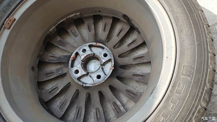

轮毂内侧甩了不少润滑脂
轮毂内侧甩的润滑脂

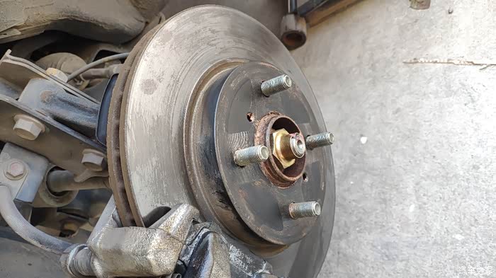

这个润滑脂是途虎下单的刹车养护用的,是涂在轴头那个区域的,我后来分析是跑热了以后,润滑脂变软甩出来了,肉眼可见轮毂内侧一圈,刹车卡钳上都有,四个轮都是这样,用手摸刹车盘,一手黑油,刹不住的原因大概就如此了。

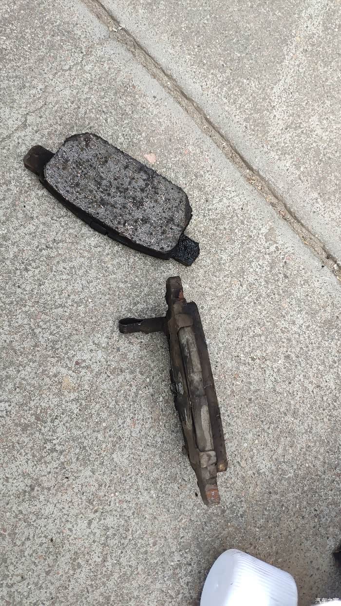

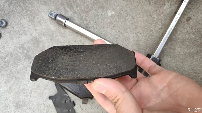

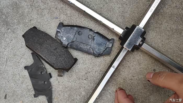

拆下来的后刹车片,已经被润滑油污染
前刹车片更严重

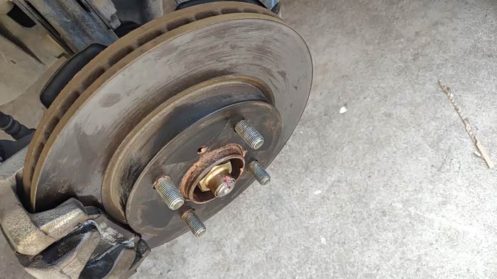

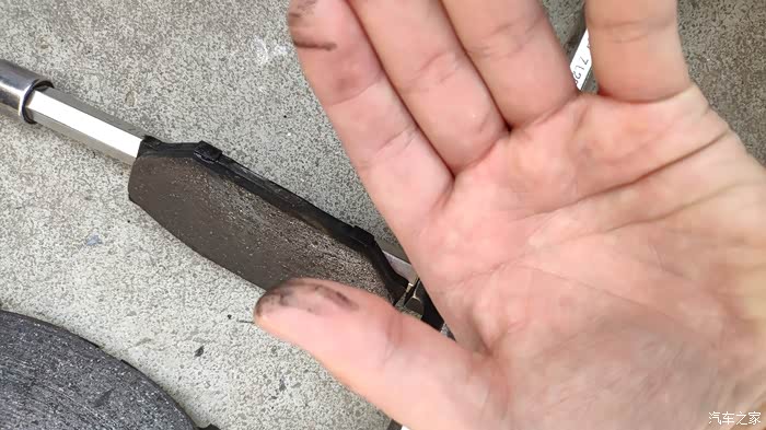

手摸刹车盘一手黑
前刹车片
刹车盘上的残留润滑脂
残留润滑脂

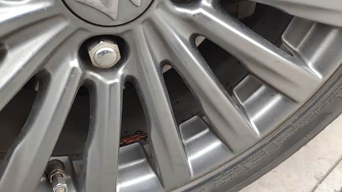

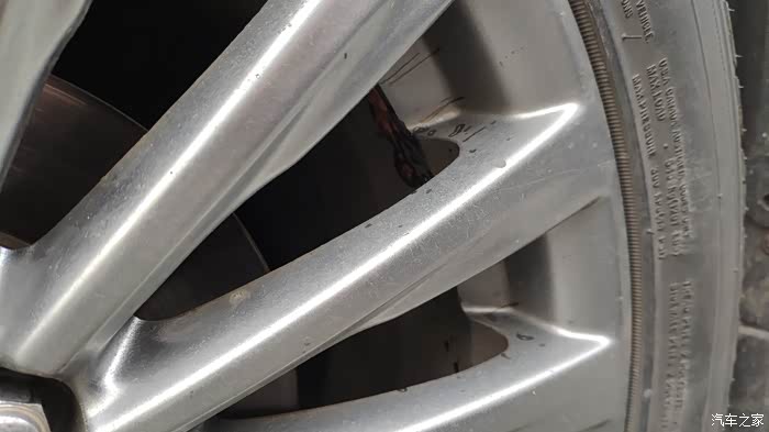

轮毂内侧已经黑了一圈

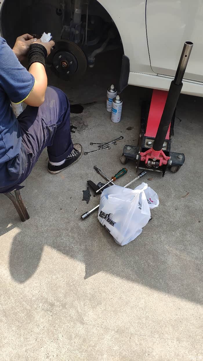

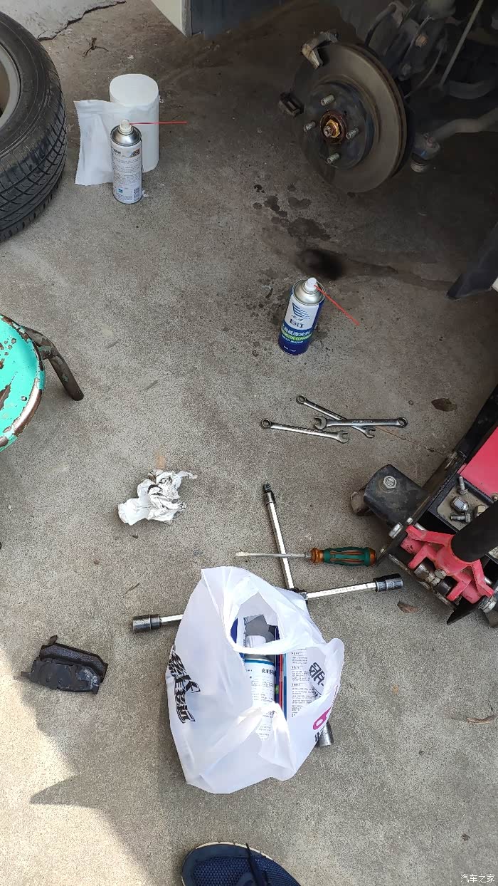

再次清洗刹车盘
一擦一片黑

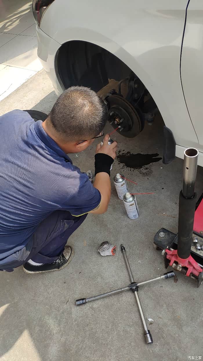

清洗现场
刹车盘清洗了,刹车片门店还是建议全换新的,因为已经被油污染了,4付刹车片都换了新的,换前片的时候,师傅说你这前片确实也薄了该换了,就因为这句话,后来途虎给结账的时候,前片不给我结账,说我这前片是太薄了该换了,和此次施工事故没有直接关系,至少我在施工前刹车是没有问题,没有衰减,经过三次电话交涉,客服说她的权利只能这样,最多给我个什么80块钱途虎e卡。
