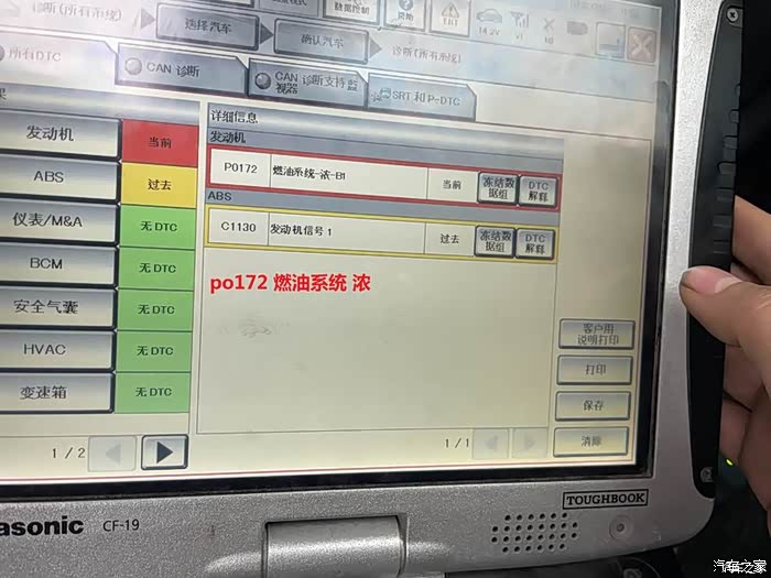

3、发动机故障:慢速行驶自动熄火,停车熄火,截止目前一共熄火7到8次了,主要故障是燃油系统过浓。这是我发的熄火故障贴,需要的可以查看。
第一次熄火拖车 https://club.autohome.com.cn/bbs/thread/d21ad2f24759b2f1/100927544-1.html
故障码PO172

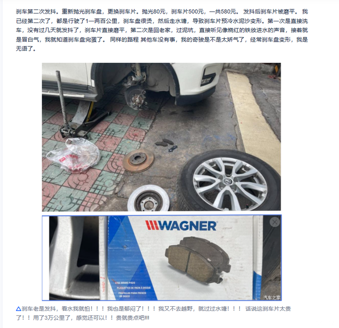

5、刹车感觉是纸做的一样。我已经更换两次刹车了。每次都是回老家的山路场景坏的(问题是每次回去我们都是5个车以上,就我的坏)。100公里高速,30公里县道,10公里村水泥路,10公里砂石路。就这10公里泥巴路,只要有水塘,我的刹车盘就变形发抖。前刹车盘换了一次,抛光一次,前后刹车片都已经换了两次。 感觉我是踩着刹车开的。。。。。。
更换刹车片!
