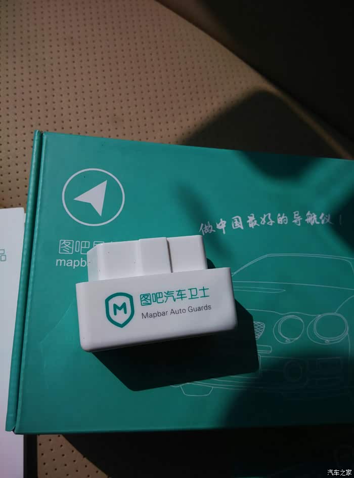

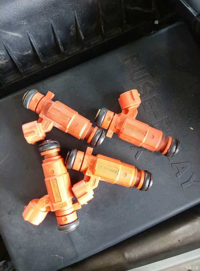

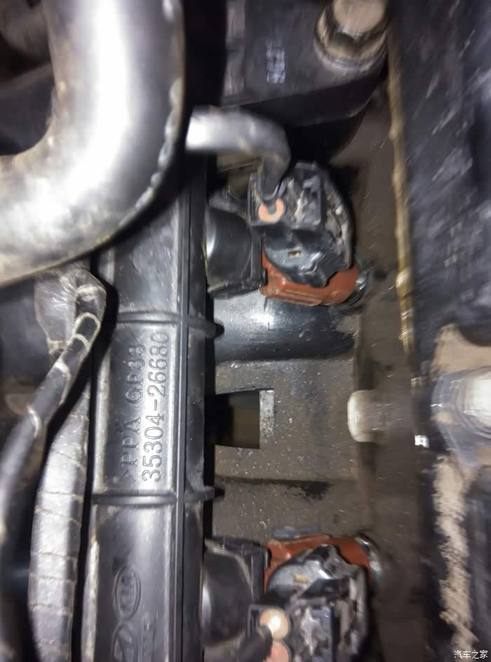

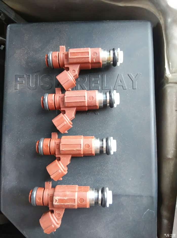

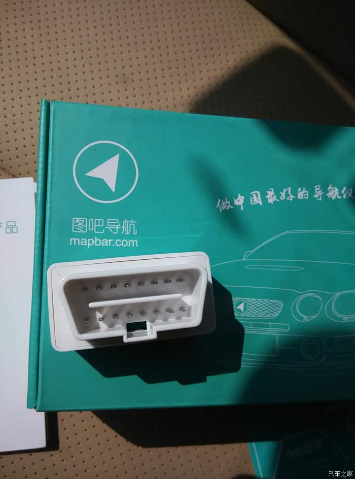

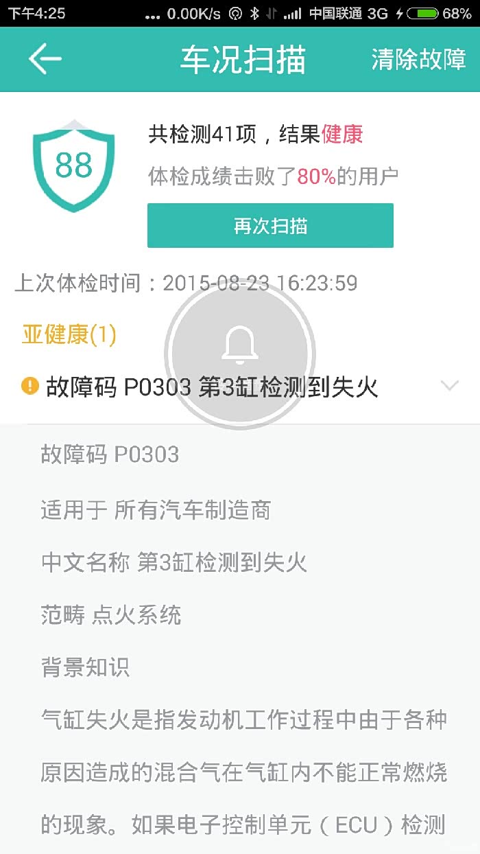

二手小伊,到手一段时间后,出现问题,故障为顿挫,我逐一排查的,全部为自己动手,先是节气门和怠速马达,全部彻底清洗,更换石化97号汽油,添加石化燃油添加剂,故障依然存在,换依金火花塞,刚换时问题稍微有所好转,但坚持了没几天又是老样子,排查这两处时一直坚持添加燃油添加剂(单位报销),直到前段时间,猛加油顿挫时,故障灯闪烁几下再熄灭,上维修站电脑显示四缸燃烧不好,但断缸法排查火花塞和点火线圈,抽掉4缸,抖动严重,好像线圈和火花塞又没问题,维修站担心喷油嘴的问题,要我更换,这下,网购了四个12孔喷油嘴,顺便买了个obd电脑,自己更换上,故障依然存在,还是四缸,随后把4缸的火花塞换2缸,线圈换3缸,开了几十公里,来上几个急加速,故障码出来了,3缸,现在为止,确定是线圈了,网购了4个线圈,换上,问题解决,这里有个经验,线圈出问题,不一定会有故障码,只有到一定程度,急加速,故障灯和故障码才会出现,故障灯也是闪烁几下就灭了的,然后,我网购的线圈是75一个,那个品牌旗舰店买的,?派斯,叫他送了四个依金火花塞和一个机滤,一起300大洋,现在火花塞和机滤还在备用。
obd
原车喷油嘴
改装12孔喷油嘴

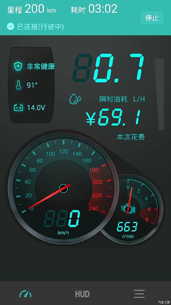

昨天跑的,80%高速,限速100的
排查时线圈从4缸换3缸读出的故障码。
