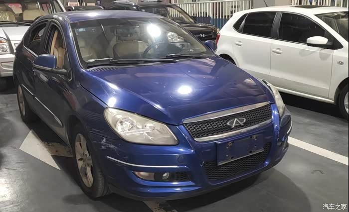

原来穷哇!买的是二手奇瑞A3,在我手上开了6年也行驶了10万公里,除正常保养从没有把我丢在路上。当时这辆车提车回来就把全车油水和整车胶套全换了。开起来还是很整的,缺点就是空间小了点。也做了一些改装点火系统升级成福克斯的高压包,加装了A33、定速巡航,全车隔音,高速上跑120公里非常的稳。
过户前拍的,拆完牌照眼泪差点留出来了

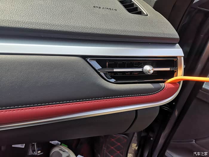

先拆中控装饰板,用塑料撬棒撬开此位置,此处拆最好有2个撬棒同时撬开装饰面板。

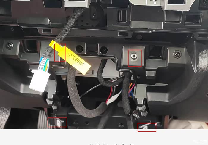

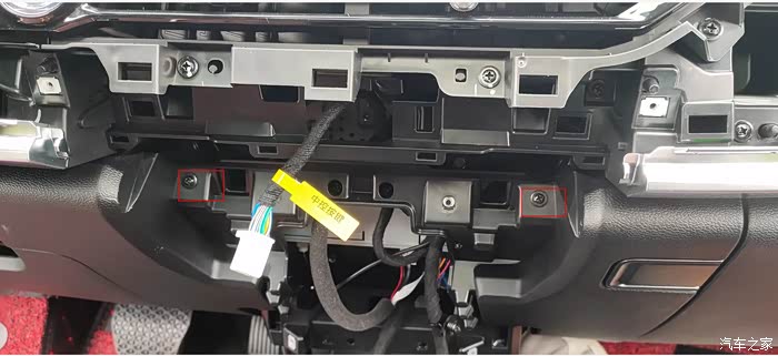

此处有二个螺丝需要拆除。

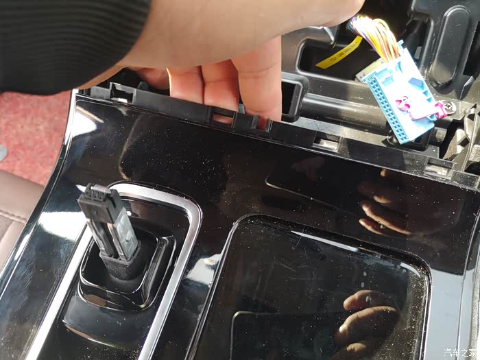

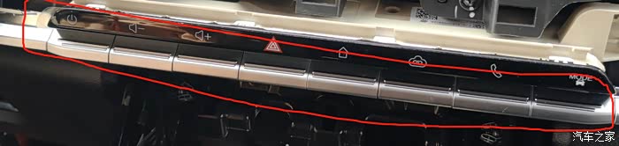

力将中控按键拔出来,需注意后面有线束

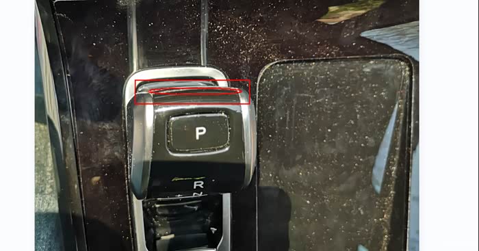

在档把位置后可以找到缝隙用刀片撬开档把背板,注意撬开的是后背板部份,不能直接上部份。里面有一个插销拔出来即可拿出档把。

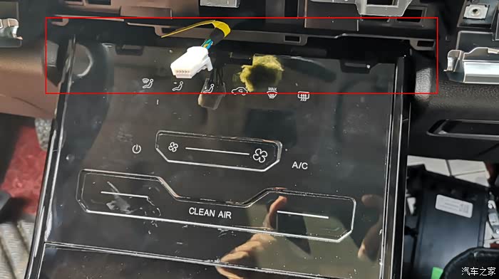

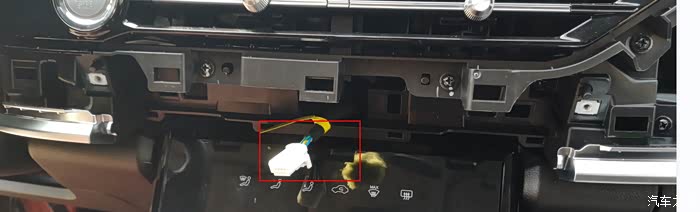

再开始拆空调面板,用手直接从红框位置掰出面板,大力出奇怪的方式,里面全是卡扣。

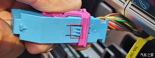

红色框部份用力往下按即可拔出线束

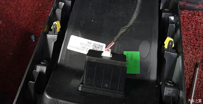

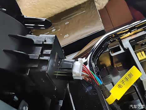

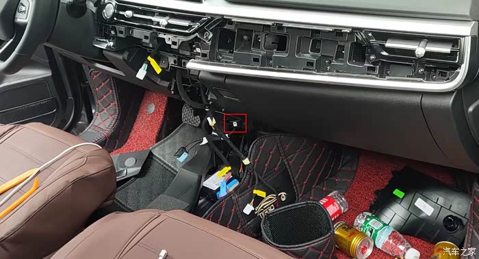

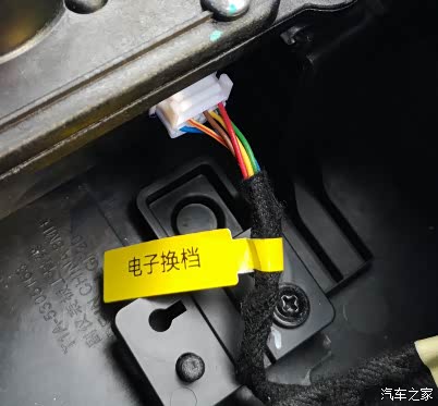

在图片位置入手,拆开扶手箱面板,直接往上拔即可拔出来,拆掉线束即可,因为有换档线束和电子手刹线束最好做好标记,插错会烧保险。

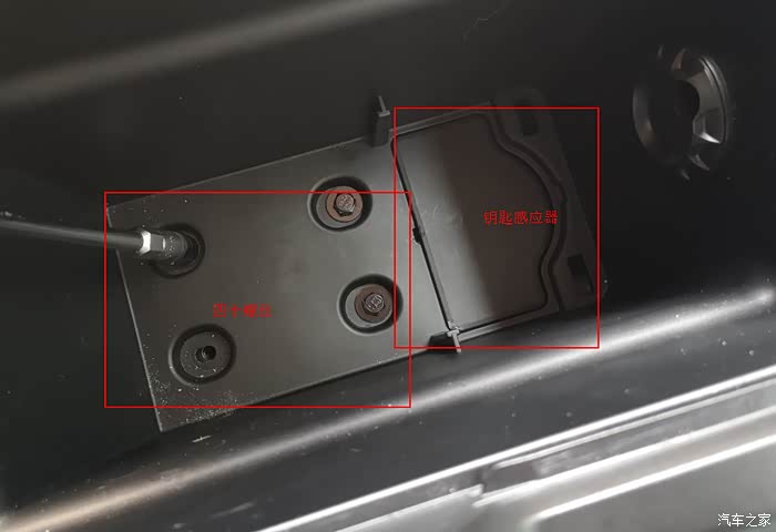

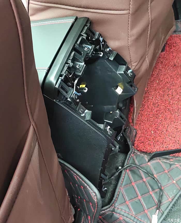

取下扶手箱四颗螺丝,并将钥匙感应器撬开往下塞,防止移扶手箱的时候线束被拉断。

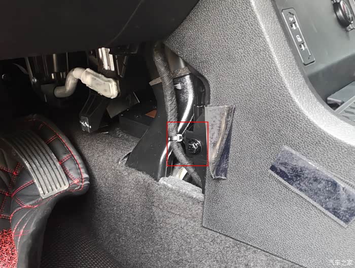

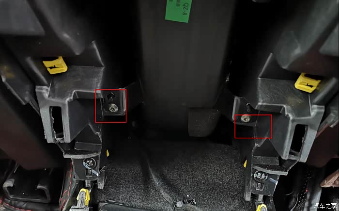

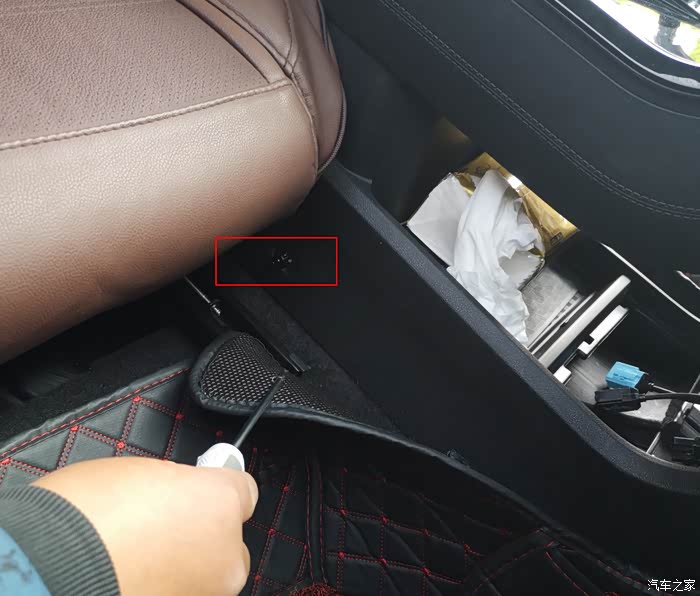

驾驶室和副驾室底下各有二个螺丝需要拆除
主副座位下还各有一个螺丝

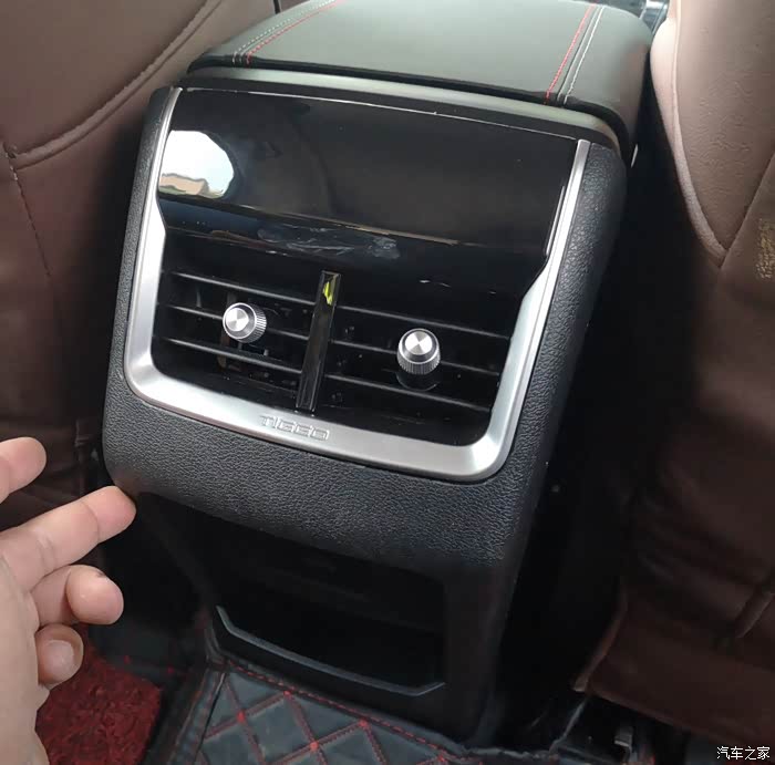

拆开后排出风口,用撬棒直接沿着缝隙撬开,然后大力出奇迹拔出来
拆掉后排USB充电线束。
后排出风管道有二个螺丝需要拆除,拆除后就可以拿掉出风管道。

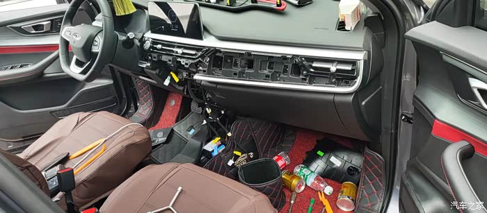

即可拆将扶手箱抬出来,这是拆除后的效果。

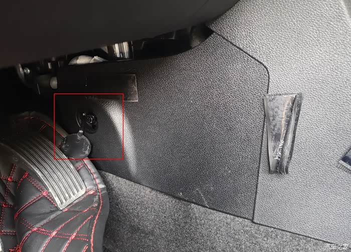

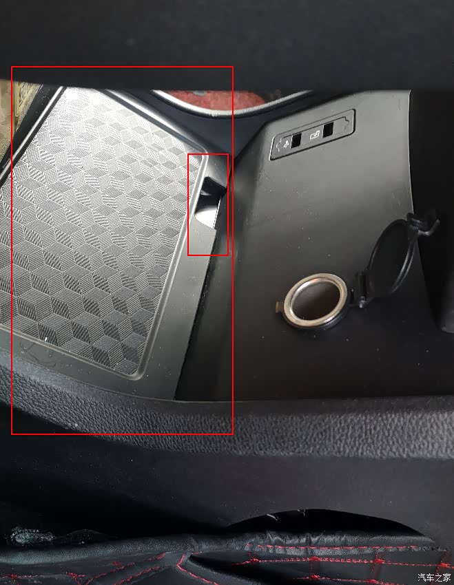

此图是无线充电面板安装的位置,孔的位置直接可以拔出来。从这里可以拆除USB和点电器。

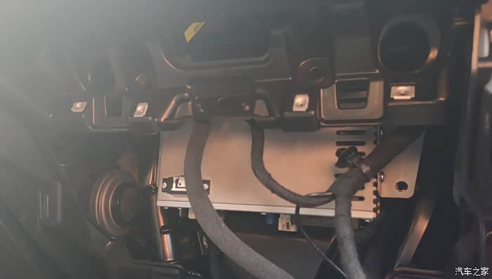

即可以看到车机主机的位置。

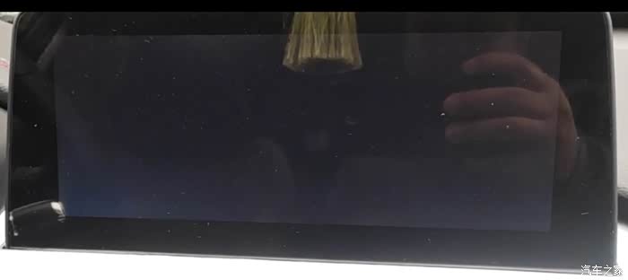

现在就是换导航了,本来是一个很快的过程,谁知恶梦开始了。从3月18日开始收到瑞虎8和瑞虎7的主机开始安装测试,接上T1A和T1E主机后发现屏幕没法点亮,只能听到主机开机的声音。。。(惨)反复测试后依旧没法点亮屏幕,换回原来的主机屏幕就点亮了。

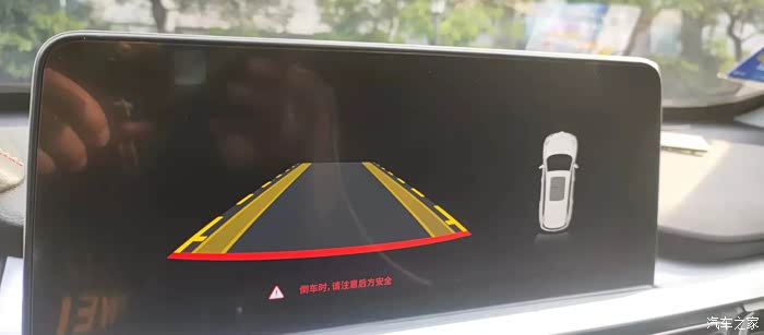

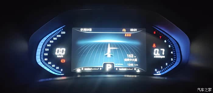

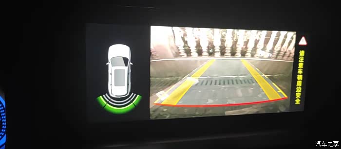

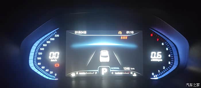

但是钟师傅收到屏幕后经过一顿操作还是没能点亮屏幕,于是钟师傅就重新发了二台主机一台是T1A鲲鹏版和一台7P的主机另还发了一块瑞虎8鲲鹏的屏幕。拿到屏幕后主机是能点亮了,然而新的问题又来了,7P的主机中控面板和空调面板都失效,T1A鲲鹏版主机不切倒车影像。在知道虎8的屏幕在我车上能点亮后,就到海鲜市场找到一台很新的拆车屏更换上去。我又另外找了一台T1E 588的主机,但主机不带360而作罢,如果不强制要求360的话588这台机器也可以的。钟师傅又把T19FL主机和T1A瑞虎8的主机寄给我做测试,最终结果是T19FL支持原车倒车影像,需要修改配置码,修改配置码需要“技师盒子”之类的汽修工具,我车原始配置码为“AF3803D16000D4105500106102A00020010000000000100001000000000000271A00000401100000000000100008000000400100000000000000000000000000000000000000000000000000000000000000000000000000000000000000”将第24位改成D实现了原车倒车影像,将第31位改成3实现了仪表导航提示,现我车的配置码为“AF3803D16000D4105500106D02A00030010000000000100001000000000000271A00000401100000000000100008000000400100000000000000000000000000000000000000000000000000000000000000000000000000000000000000”,但中控按键的电话键变成了导航功能。需要注意的是改完配置后将电瓶负级断电,以防导航只熄屏主机不断电的情况。另外说一下T1A瑞虎8倒360的主机,装上之后中控按很完美,但不管怎么修改第24位码倒车影像都没有画面,理论上来说加装360即可使用瑞虎8的主机,刷配置码的时候也发现仪表盘有车道保持功能,想升级车道保持功能就不用更换仪表盘了。最终在4月3日把车机更换完成,从3月18日收到车机19日开始拆中控台到4月3日中控往回装一共经历了16天,这16天期间车子一直是裸着跑的,被媳妇骂惨了,同时在此非常感谢钟师傅来来回回寄了这么多次主机及技术指导,邮费也花了不少。

仪表配置码刷出车道保持
仪表导航
T19FL倒车影像

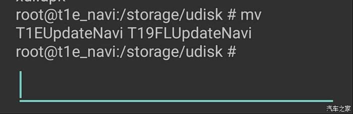

主机升级导航升级特殊说明;需先在海鲜市场购买车机工程密码,因为我使用的是T19FL主机,网上基本上是T1A和T1E的升级方法,不清楚文件结构的很容易找不到升级文件,先按海鲜市场提供的准备好APP,不同的地方是文档里新建文件夹是“M1DFL2UpdateNavi”、“T1AUpdateNavi”或“T1EUpdateNavi”等文件,但我用的是T19FL,所以我在新建安装包文件夹时应该是“T19FLUpdateNavi”,这样在升级包里就可以认到导航APP升级包,直接安装即可替换,我升级到6.0目前来看使用还是没有问题的。
此图是我在/storage/udisk目录把将“T1EUpdateNavi”文件夹修改成了“T19FLUpdateNavi”。当然你在电脑端直接修改也可以。

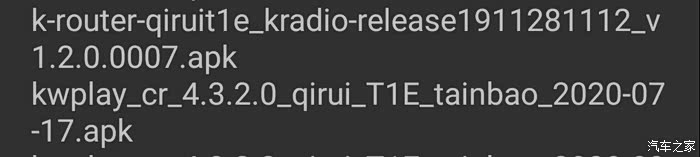

酷我音乐升级特殊说明:想白漂它也需要注意车机里酷我的版本,如T19FL的版本是kwplay_cr_4.3.2.0_qirui_T1E_tainbao_2020-07-17.apk
