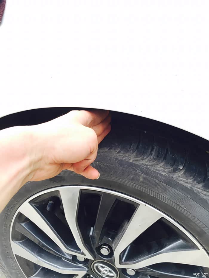

车是2017年购入的,当时是冲着双擎的前脸去的,感觉很时尚大方,开了快两年不满轮胎和车身过高,就留意怎么降低一点,刚开始想换短弹簧因为价格便宜,后来通过论坛知道有KYB黄桶能降低车身又能增加驾驶感,所以通过自己动手才能解毒!现在说说更换KYB后的感受,减震效果比原厂的硬和稳,过弯信心大增,刹车点头也减少许多,但要说提升很大那是没有,牺牲了舒适度,要是想舒适不建议大家选择,我主要是想通过黄桶降低一点车身。    这次我是通过网购工具自己在家动手更换,说实在话真心累,一个人在家搞了一天,自己动手方方面面都可以照顾到位,比如哪里生锈需要上点油,哪里有灰尘需要清理一下,上减震器的时候也尽量小心,在外面要是遇到不靠谱的修理店都是铁锤伺候,怕累的话还是去专业点的地方搞,自己动手的乐趣在于完成某件作品的满足感,啰嗦了这么多怕是大家要烦了,不喜勿喷哦,简单上点图都是一个人忙没功夫拍照。

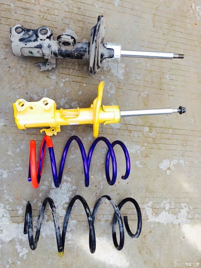

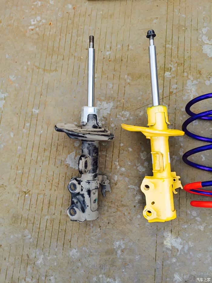

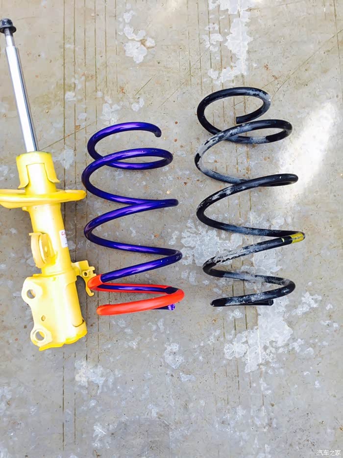

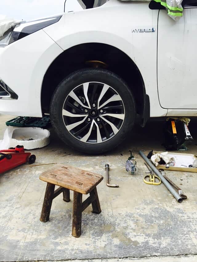

前减震对比

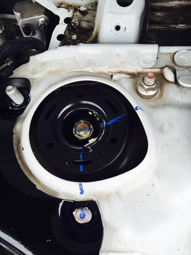

拆除后轮减震螺丝一定要拧动螺杆这头,拧螺帽这头你就是再大的力气也拧不动,因为螺帽上有凸出来的小点防止螺丝松卸,这是我这次自己动手了解的经验

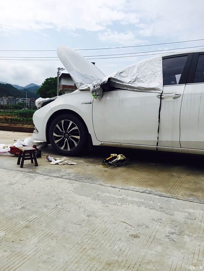

施工安装中

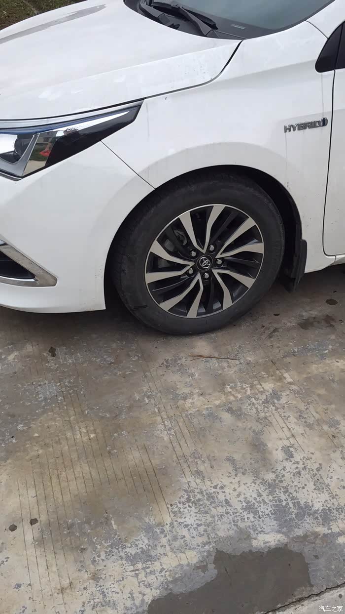

完成后的效果

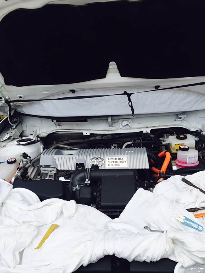

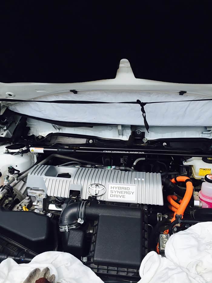

顺便安装一起买的雅马哈液压杆,效果还可以

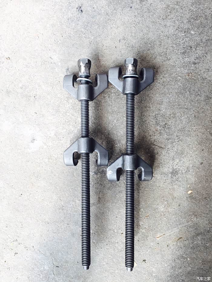

压弹簧的工具光荣的完成使命,留着以后可能再用到,这里提醒大家一下压弹簧的时候有风险,一定要小心谨慎!

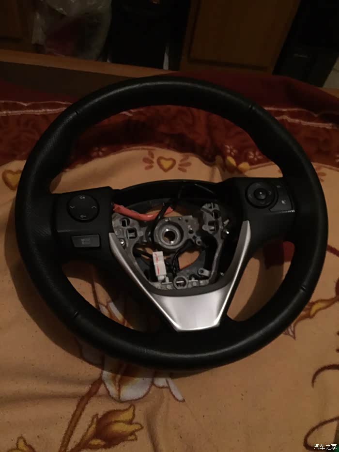

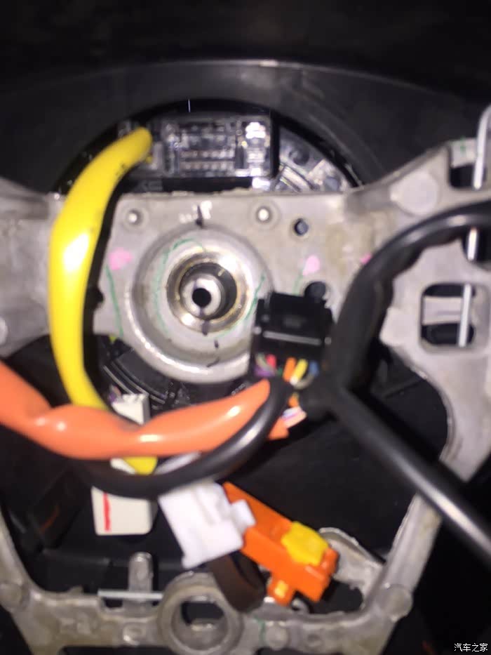

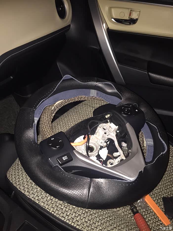

以前动手缝制的方向盘套,比不了原厂但手感还可以
