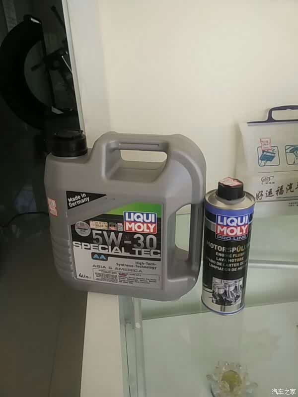

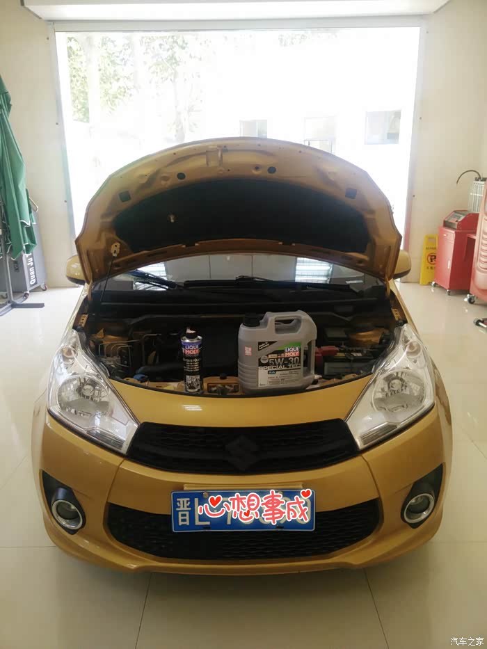

力魔专业雷夫AA机油和力魔发动机内部清洁剂。

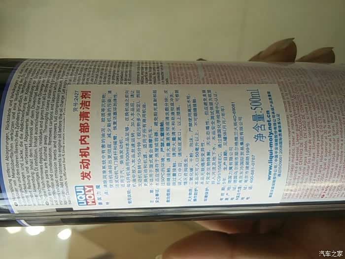

发动机内部清洁剂是换机油之前加入,然后发动机怠速运转十五分钟,然后放掉旧机油,有利于洗净发动机内部污垢油诟,而且不会对新机油造成二次污染,对于小拓拓的3升机油,倒多半瓶足够用,一整瓶足够5升机油。好东西呀,一般人不知道用它的妙处

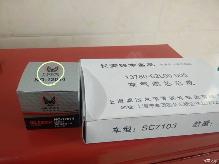

机滤空滤。

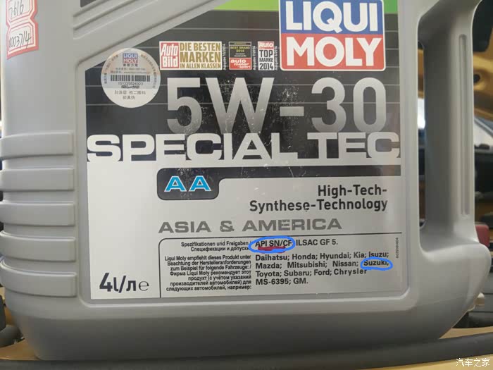

机油是全合成,日美韩2.0以下小排量专用。SN级别,而且有原厂认证。
准备换机油。。。自己动手,丰衣足食。
之前用的是博世机滤。

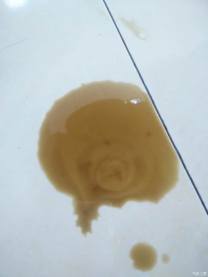

毕竟距离上次保养才三千公里,机油还是比较透亮滴。

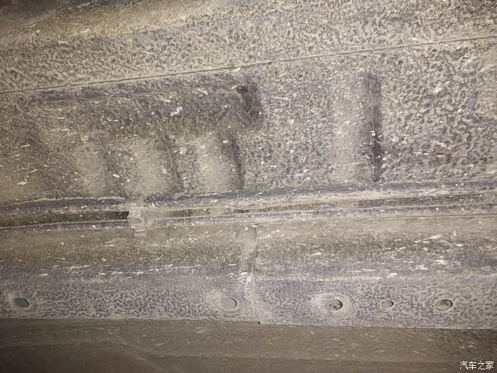

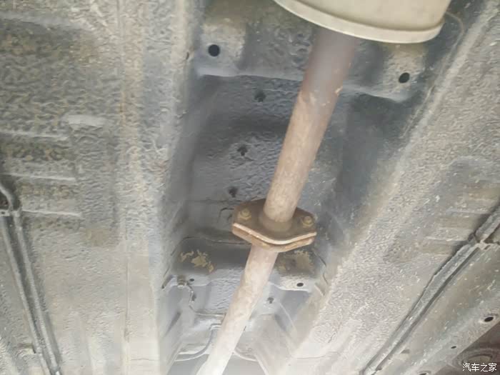

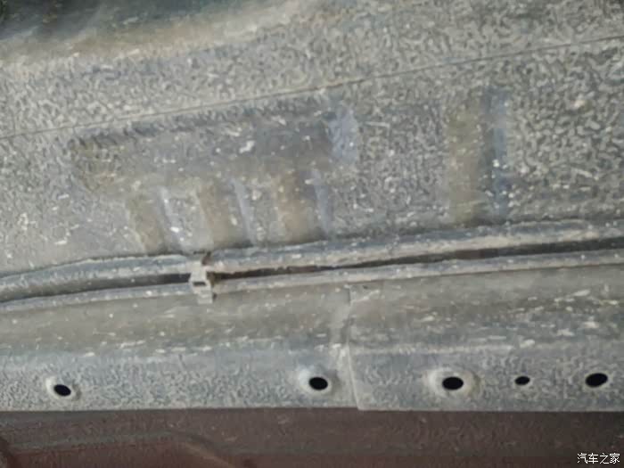

车刚买的时候做的底盘装甲,将近两年了,效果杠杠滴。赞一个,当时很明智。

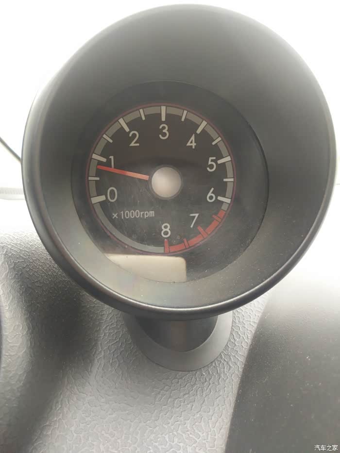

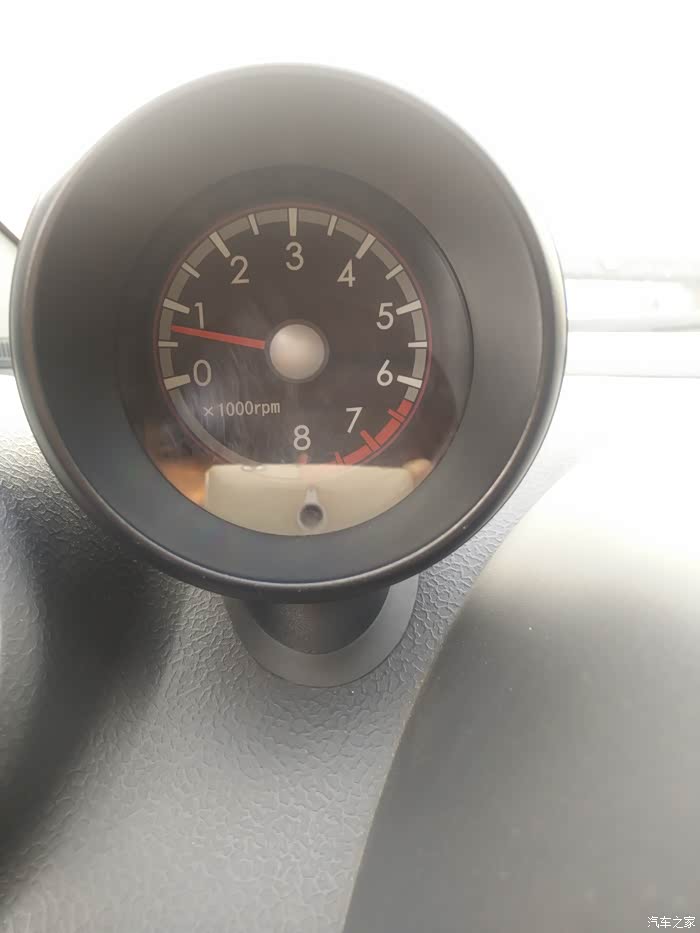

狠快就搞定了,在我的车换机油之前,我专门拍了几张车怠速时转速表的照片,在换机油之后的第二天,我又拍了同样的怠速照片做一下对比【时间都是早上八点二十左右,因为每天上班要开车走一段距离路,难免有几个红灯,照片都是换机油前后等红灯时拍的】
换机油前前一天拍的。目测有八百转/分。
换机油第二天拍的,目测七百转/分,而且我看过好多次都是,很稳定。感觉换了理由抖动情况好了,噪音提速也比之前有改善。
保养之前用的机油是5W-40的,这次换的力魔是5W-30,而且德国纯进口全合成,这次打算跑个小一万再保养。至于怠速降低?可能跟机油粘度变化和机油品质有关吧
