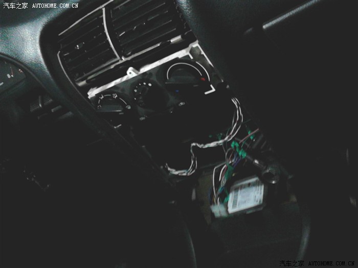

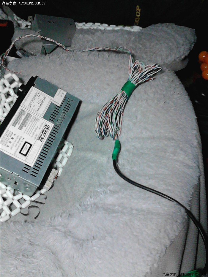

最近发现我的羚羊收音机收不到台了,在论坛上面看到大家一致认为是羚羊的收音机不行,我一冲动,就自己动手,把面包车上的插卡收音机给拆了,在接好线后开机发现,也收不到台,接回面包车又是好的,初步估计是天线问题,见到网上有人用网线做天线,自己找个条网线,把皮一剥,烧开一头的胶皮,直接插进天线孔,自动搜台,声音出来了。
唉,可惜了我的原装收音机了,所以发个贴,说明下,再有朋友遇到类似问题,不一定是收音机坏了,先查一下天线,如果天线没问题了,再去动收音机。。。。。

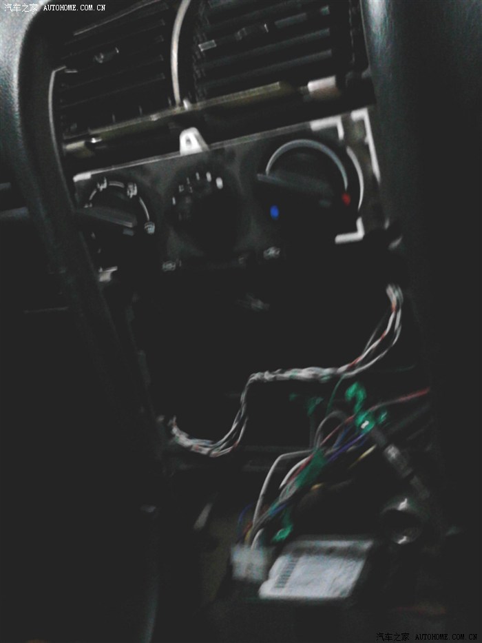

拆机过程:
1.先拆档把下面的盒子
2.拆点烟器
3.框子
4.CD机
一定要从下往上拆,否则拆不下来。
手机像素不清,大家凑合着看
网线当天线很好使。
网线做天线的样子

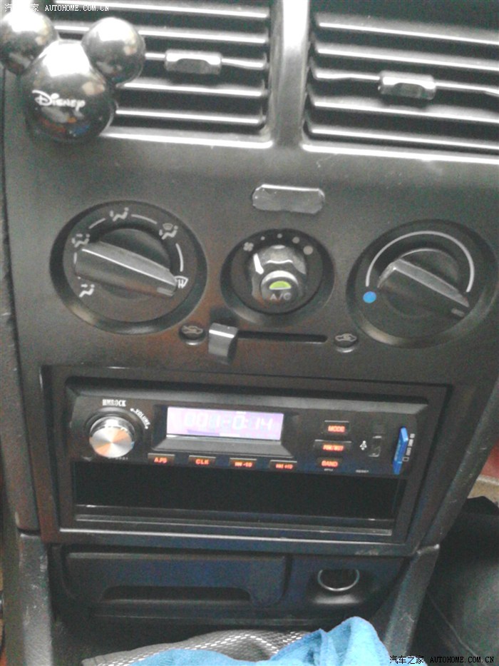

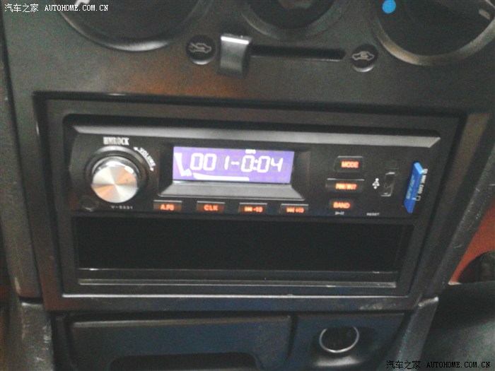

安装完工图。空调上面的胶片下面有个锣丝,别硬掰。大家拆的时候要把空调上面的胶片留着,看我的没留,只好用黑胶贴在上面,不好看、

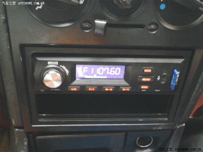

107.6本地台

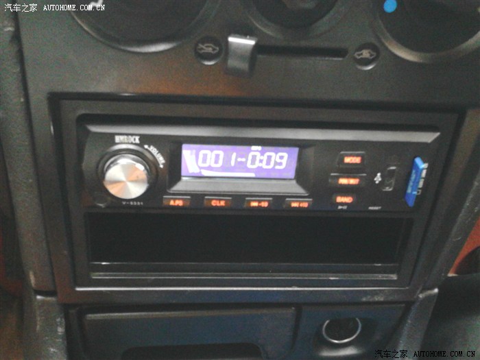

这是放存储卡的音乐

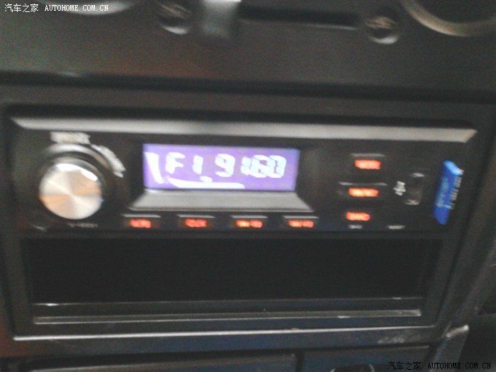

陕西交通广播91.6我的最爱,。
