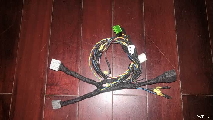

做线束

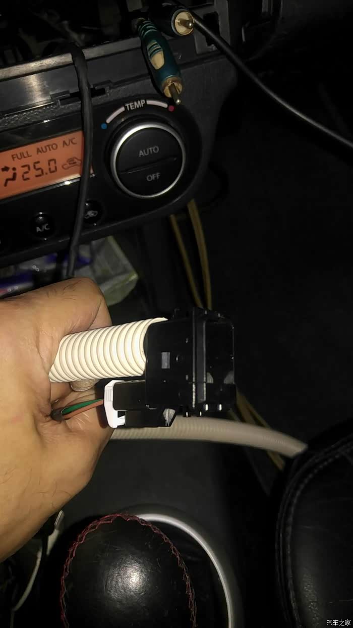

经过三天查看及几天测试时间,终于接驳到车上,成功启动压缩机,空调冷风正常运行。但因风箱还是原来的手动,暖风控制和风向模式缺少电机,就不能自动控制,暂时只有保留原来两条拉索放在方向盘下方,有需要才手动调一下,为我的鬼主意向前了一大步。

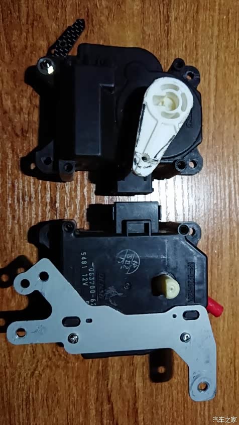

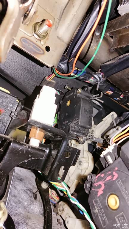

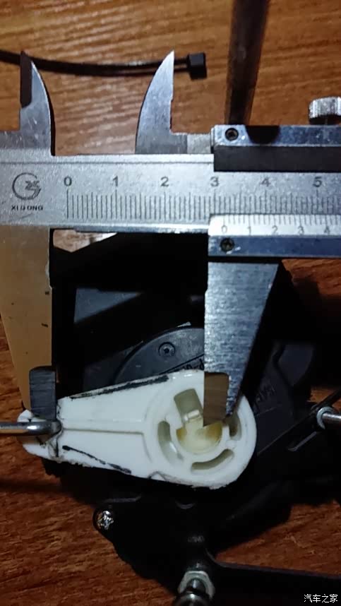

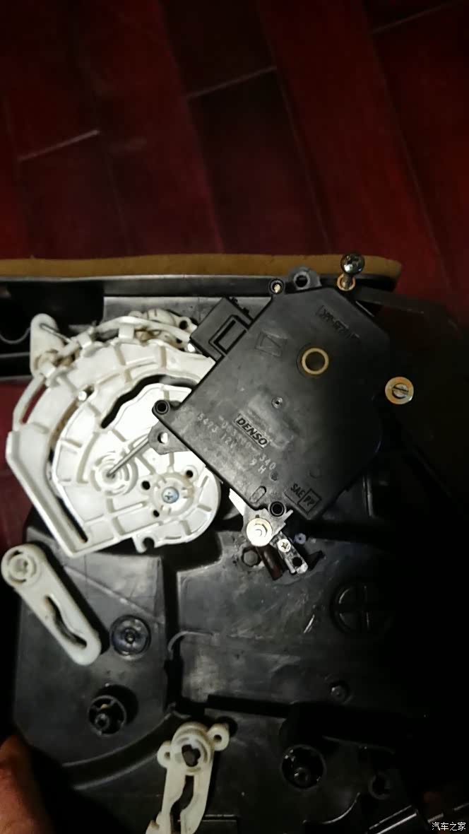

发来半边手动风箱外壳,等我能在家看看怎样做固定支架安装电机,实在万分感谢!起初想参照原来自动风箱安装电机位置加上铜柱来固定,但两者结构有些差异,安装铜柱必须开孔,即是当我设计好后,在车上安装时必须拆下中控和风箱开壳,才能安装铜柱,氟也要重新加回。就想改一下位置,做支架时尽量利用风箱上原有的螺丝孔固定。因想尽量用最简单方法,就随手用之前五金店买来的角码改做。又因风向模式电机是日规的,遥臂形状不同,只能就地取材改造一下。经过反覆调试支架位置,终于能正确控制风门角度。

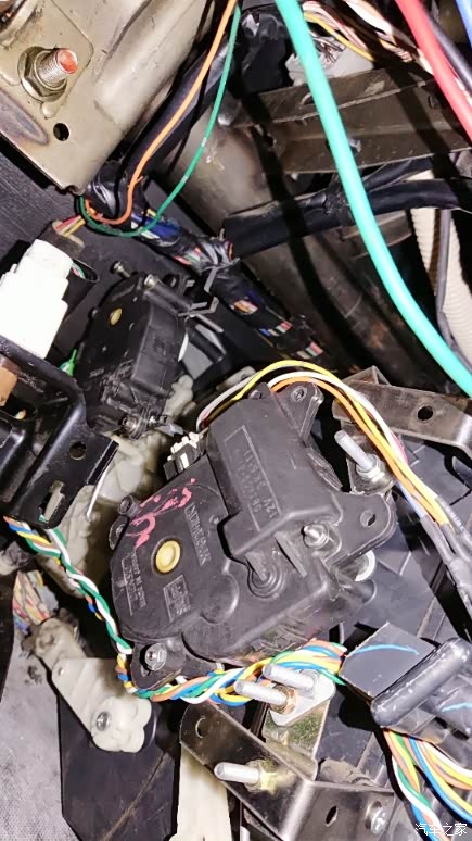

带著两个电机和支架下去停车场安装,不拆中控台那位置起初真的考起我,头和上半身躺在方向盘下方,双脚大字形在车外,真趣怪
在安装冷暖和风向执行电机后,休息一下抽囗烟再回车上,打火启动空调,调节冷暖和风向,哈哈,如我所料,一切正常。以上就是我的改造过程,文笔不好莫打头。

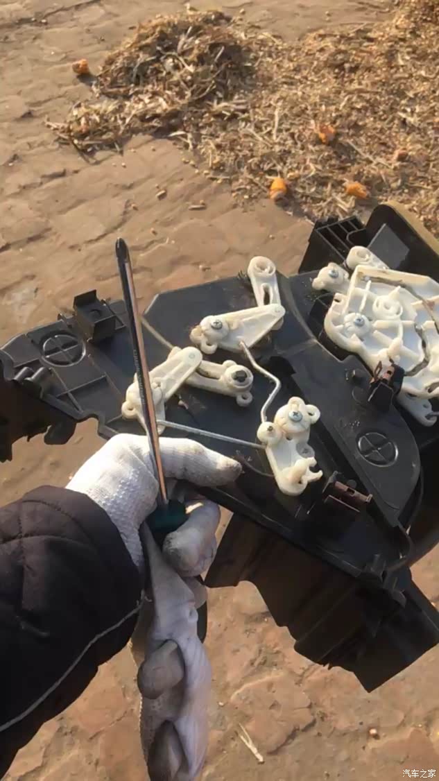

拆开查电路及保养一下
左边中间日规,右边国规
感谢木子兄的手动风箱外壳

改支架固安装冷暖电机
改支架固安装风向电机
日规改好的白色遥臂
国规电机

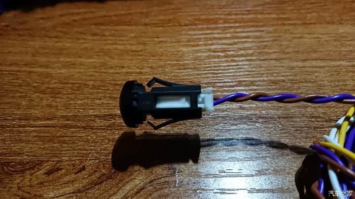

阳光探头
量尺寸安装电机
独家开发无损对插线束,不用动仪表线
