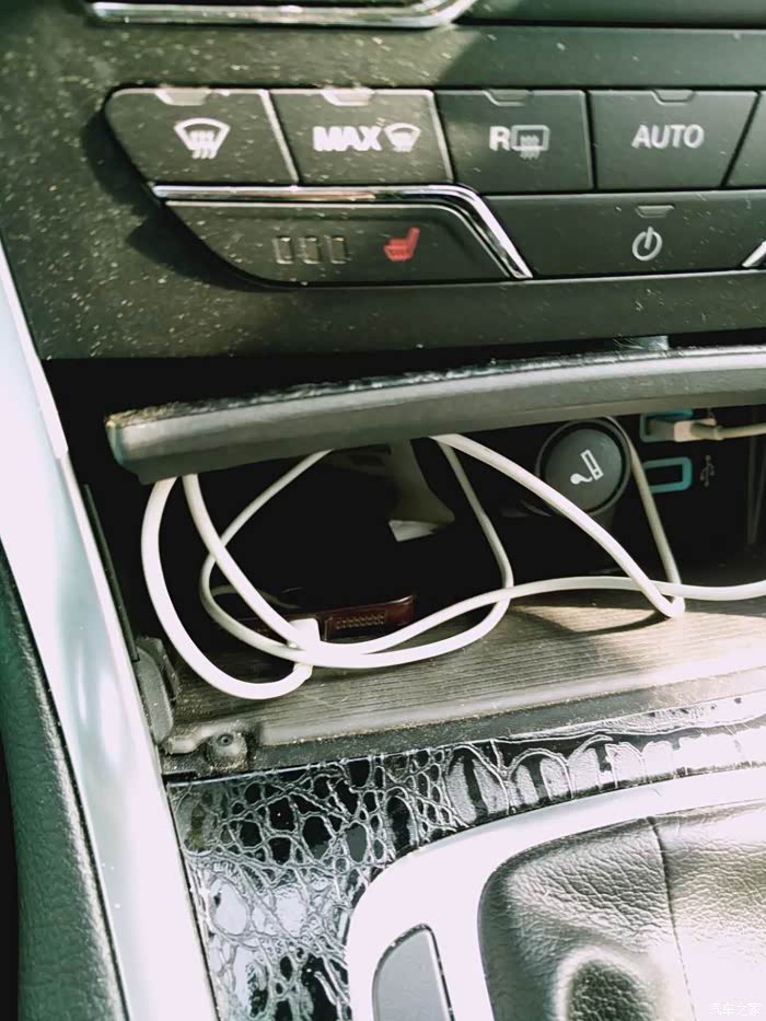

1. 首先的前提是你得有一个 iPhone 手机,无论是iPhone 7, iPhone 7 Plus iPhone 6s, iPhone 6s Plus iPhone 6, iPhone 6 Plus iPhone SE, iPhone 5s, iPhone 5c, iPhone 5都可以。(最好是闲置的,这样免去每次用还得插线的麻烦)我的就是一个以前闲置下来的 iPhone5手机,哈哈没给扔到真庆幸,小手机也有优势,正好可以放在 锐界USB接口旁的储物格内,插上线一点都不影响盖板的开合,还支持 Carplay,完美!!!

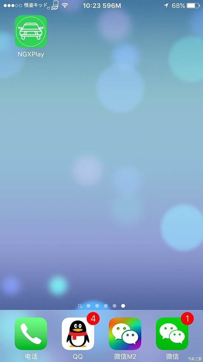

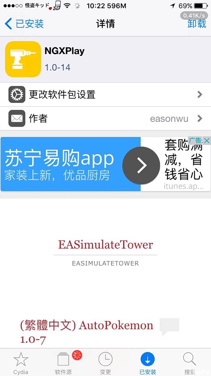

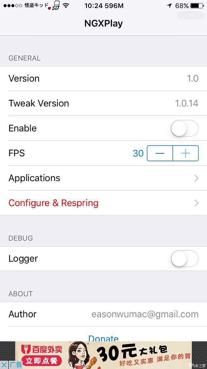

请打开你的cydia,去搜索一个 NGXPlay的插件,源地址为cydia.easonwu.org,搜索到后安装它,完成后会在手机桌面出现一个绿色的汽车图标,点击中间的Applications选项,进去后就会看到你手机中安装的所有 APP,有些可能没有图标,不用care,直接选择你想映射到carplay的APP,点进去选择enable,mode 中两个选项,重点说一下,mirror为镜像(就是完全映像你的手机 app 的屏幕,锐界中控触控不能控制),extend为完全控制(就是锐界中中控显示你 app 的画面,而且可以直接控制,但手机会黑屏不能控制,而且由于锐界 sync3的屏幕分辨率真的很高,会把 APP 的画面显示的很小,大多 APP是竖屏的,目前还不太完美,就是直接控制不用操控手机,比较方便), 这两个选项就看个人爱好选择了,都可以用。但具体哪些 APP 好用,用的完美,就靠大家一个个去试了,好的拿来共享。

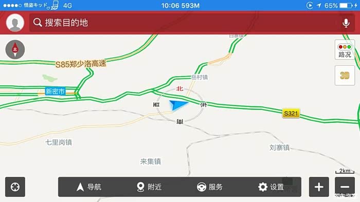

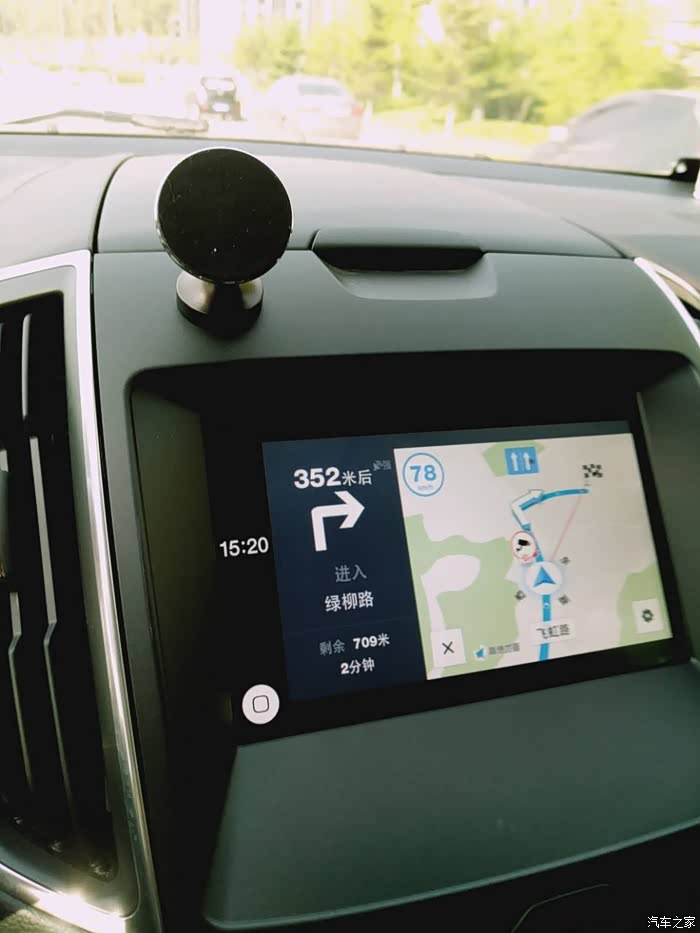

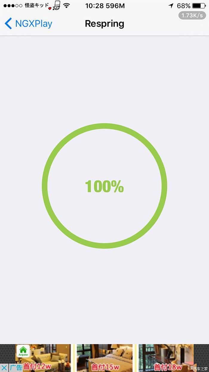

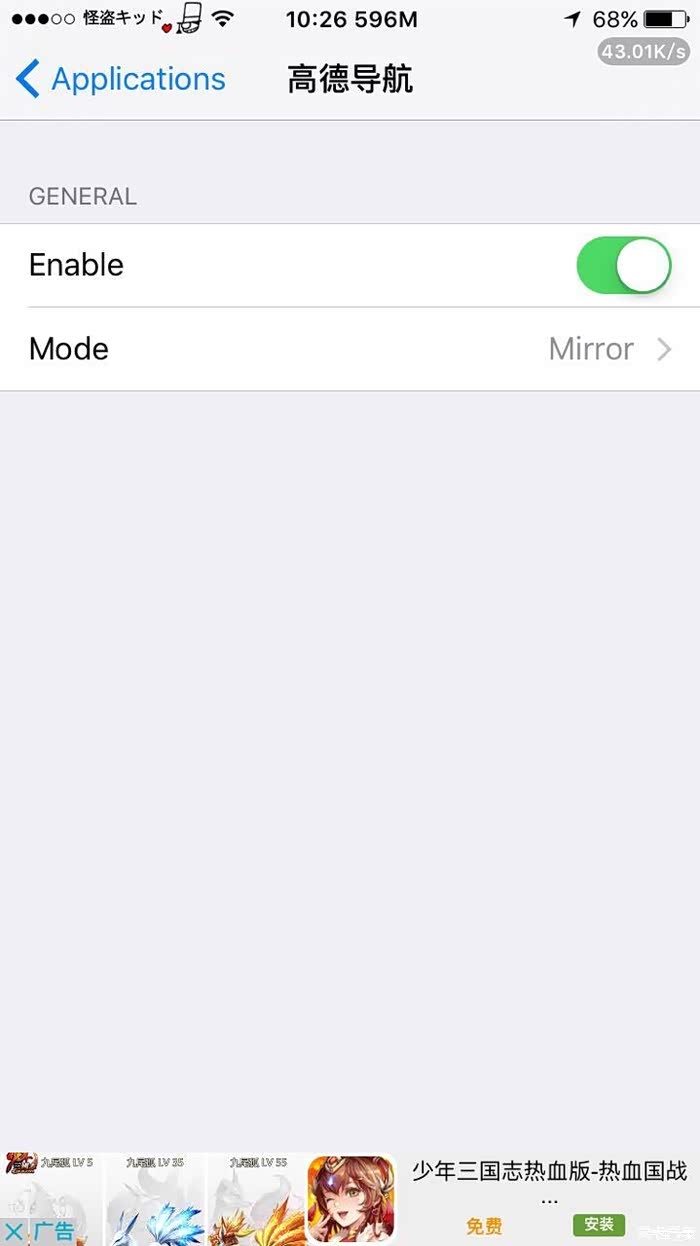

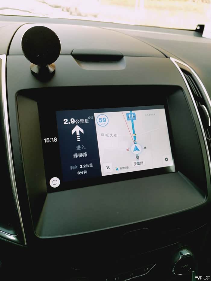

首先肯定是导航了,我的是两豪,最缺的就是这个导航了,我比较喜欢高德地图,所以首先就把他装上了,手机正常安装高德地图 APP,然后进ngxplay 选application - 选高德地图APP - mode - 设置成 mirror,然后就退回ngxplay主界面,最后点击红色的configure&respring数秒后,按提示重启手机,这点很关键。手机重启后,连接数据线,进入 carplay,你会惊奇的发现 carplay 的界面里左划后,出现了高德地图APP 的图标,点击图标,然后在手机上设置下你想去的地点,然后导航,你会发现导航地图就会完美的呈现在锐界的中控上,而且是全屏完美显示。如图1(但是比较郁闷的就是,高德地图不能够选择完全控制,可能真是因为 sync3的这块屏幕分辨率太高了,mode 选择extend完全控制后,进去高德地图的界面特别小,根本没办法操作,所以不建议大家选择完全控制,不知道是不是我的个例)

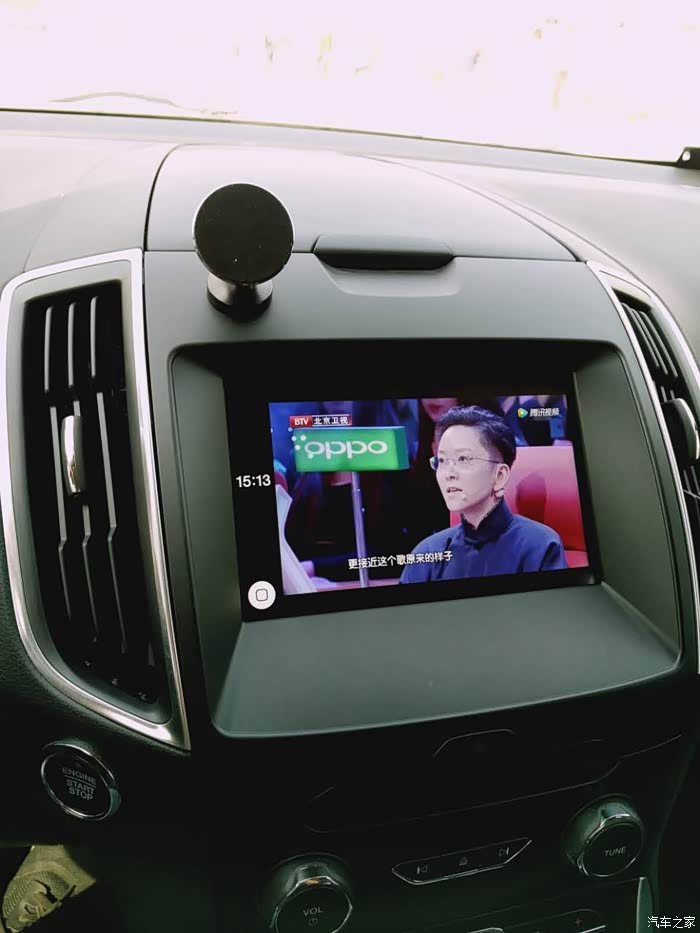

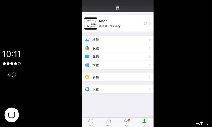

还有个 APP 我觉得比较完美,就是腾讯视频,前面的设置方法一样,不再赘述,就是 mode,这个要选择 extend完全控制,不然腾讯视频进去后,播放视频时,中控屏会黑屏,只有声音没有画面。选择完全控制进去腾讯视频后,会看到界面虽小,但不影响选择视频,选中想看的视频后,点击会发现,播放视频时,画面就不小了,而是全屏播放,堪称完美!!

下载NGXPlay,最新版本是1.0-15的,据说加入了小键盘
NGXPlay 图标
进入NGXPlay,点击中间的Applications选项
点进去选择enable
然后就退回ngxplay主界面,最后点击红色的configure&respring 100%后,按提示重启手机
高德地图导航
高德地图导航1

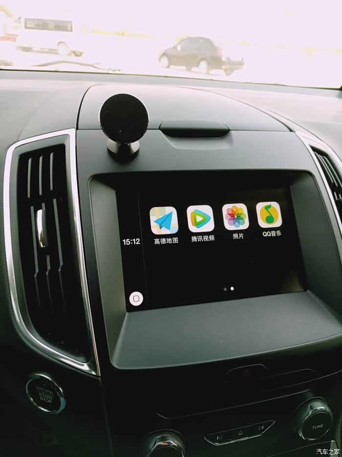

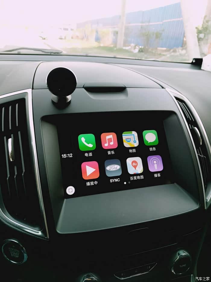

carplay 界面
左划可以看到手机中的 app 在这里都可以看到了
腾讯视频播放视频
腾讯视频播放视频1
我的闲置 iPhone5平时就放在这里,完美!
微信
