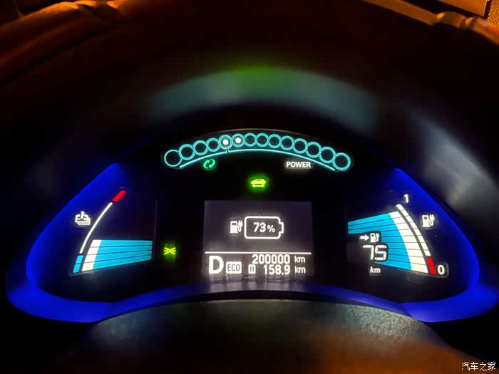

20万公里整

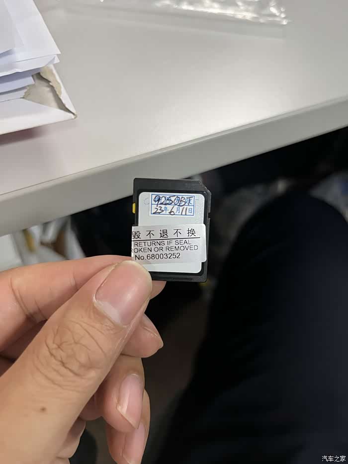

先锋无线carplay机头用了两年就坏了,查了一下,这个机头的固件是写在一张SD卡上的,原机的SD卡质量不好,不能支撑日常运行的读写操作,基本上用两三年SD卡就得坏,闲鱼300元买了一张,换上解决了。希望能撑久一点。未来买了最新的苹果手机后能设置80%充电上限后也就无所谓无线carplay了。
坏了
闲鱼买的sd卡

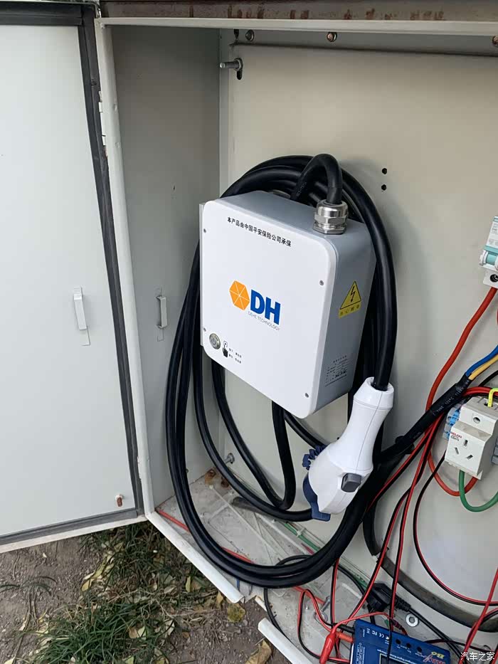

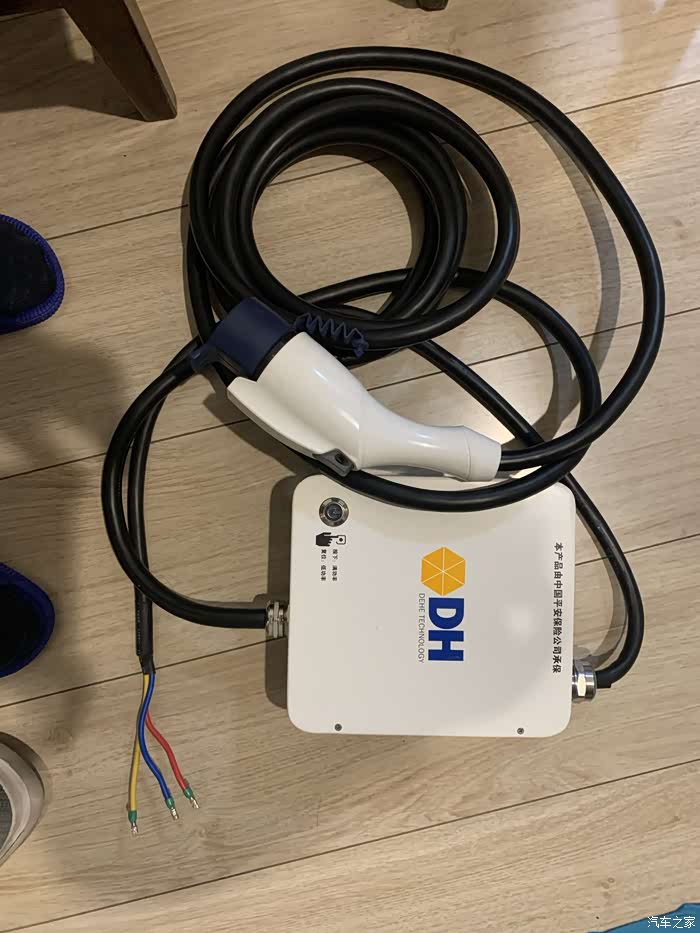

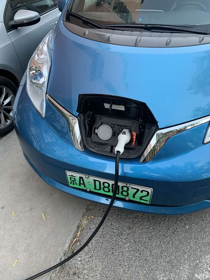

给充电桩换了晨风随车的充电线,有效缓解冬季线缆变硬的问题。

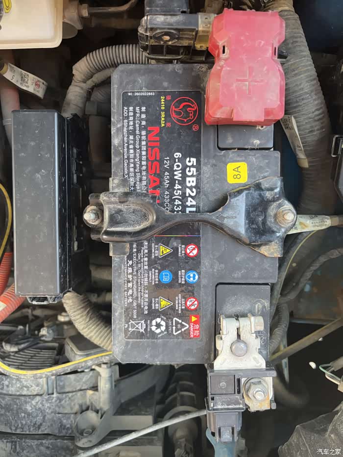

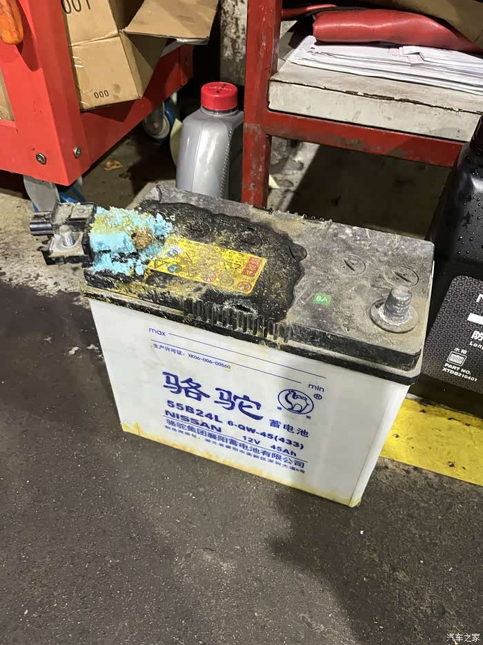

小电瓶负极接口在前10万公里的时候被我拆坏了,15万公里换小电瓶的时候顺便换掉。

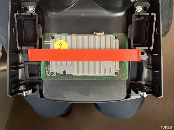

前期安装的无线充电板由于充电发热太严重,拆了。

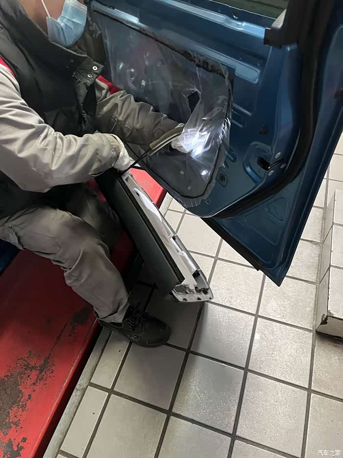

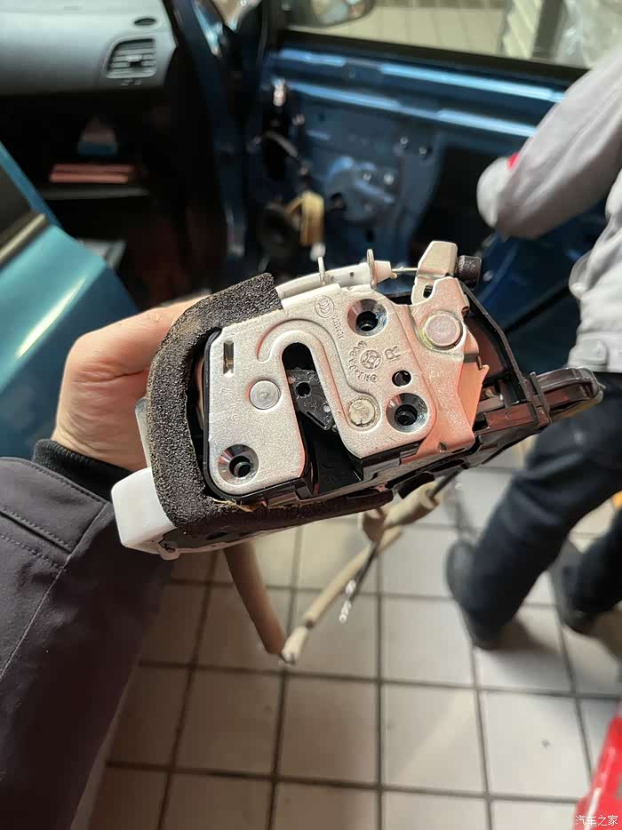

15万公里的时候副驾锁块损坏,无法电动锁车和解锁,去4s换掉花费300元左右。

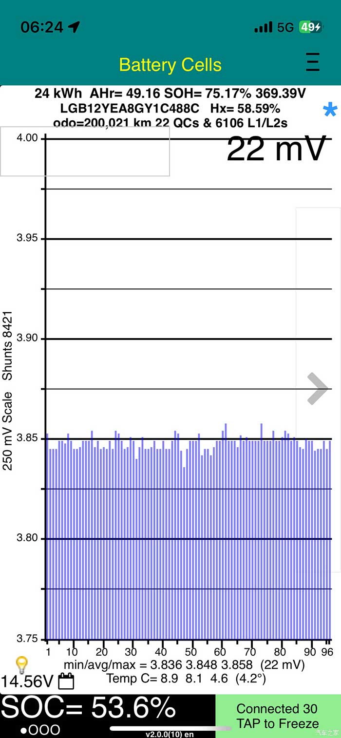

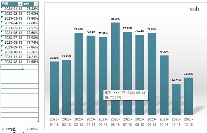

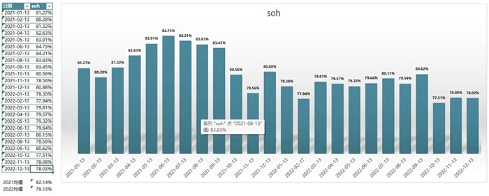

近几年改变了驾驶习惯,和踩棉花彻底告别了,但80%充电还继续执行,不过由于电池衰减,80%不够用的场景越来越多,冬天会经常用到100%充电。soh的统计数据如下图所示,近三年的soh年下降幅度稳定在2.5%左右,按照这个速度,用到10年以上绝对没有问题,后续如果衰减速度继续降低,说不定可以用到15年。
