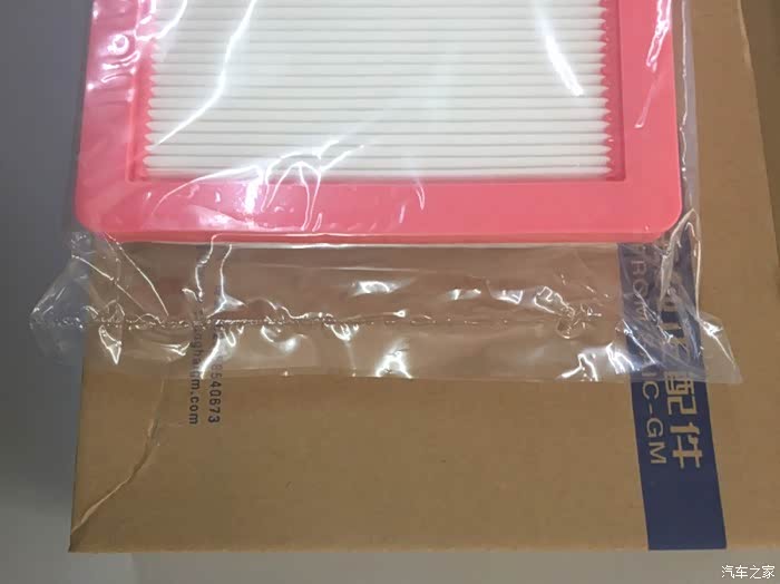

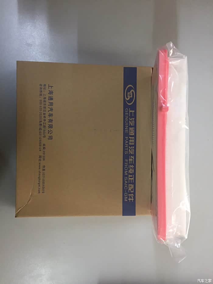

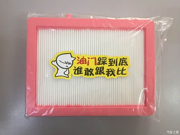

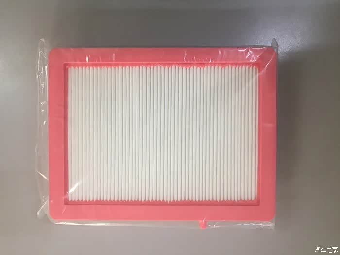

拿出来一个空滤,包装还是不错的。
打开盒子,感觉做工还不错。
背面的海绵均匀。
侧面看也不错。

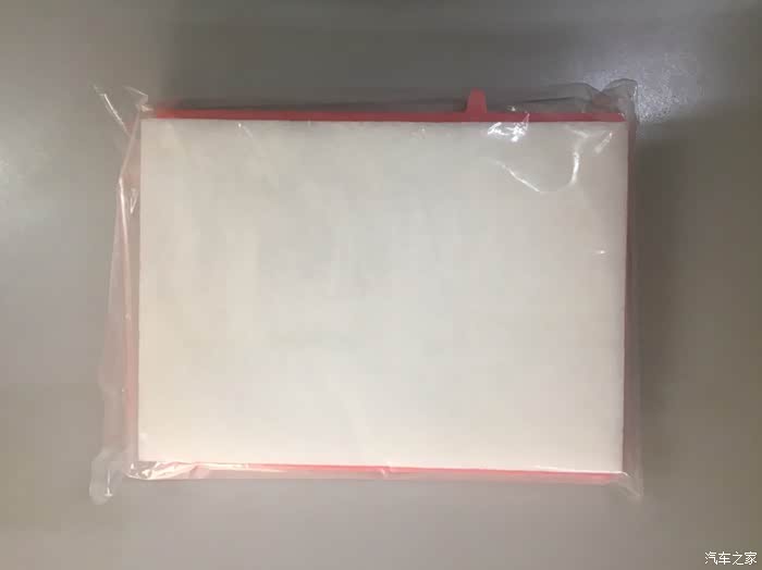

塑料袋密封的挺严实。
卖家赠送的车贴,比较适合探界者,尤其是2.0T的发动机,动力强大!

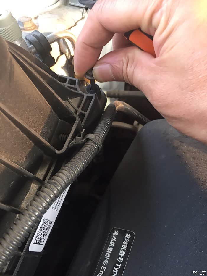

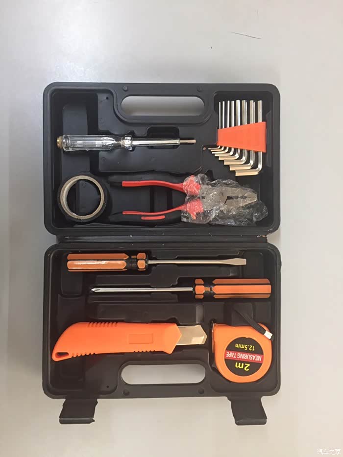

准备工具,其实也就是用一个十字螺丝刀就行了。

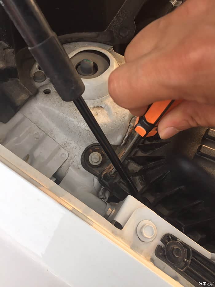

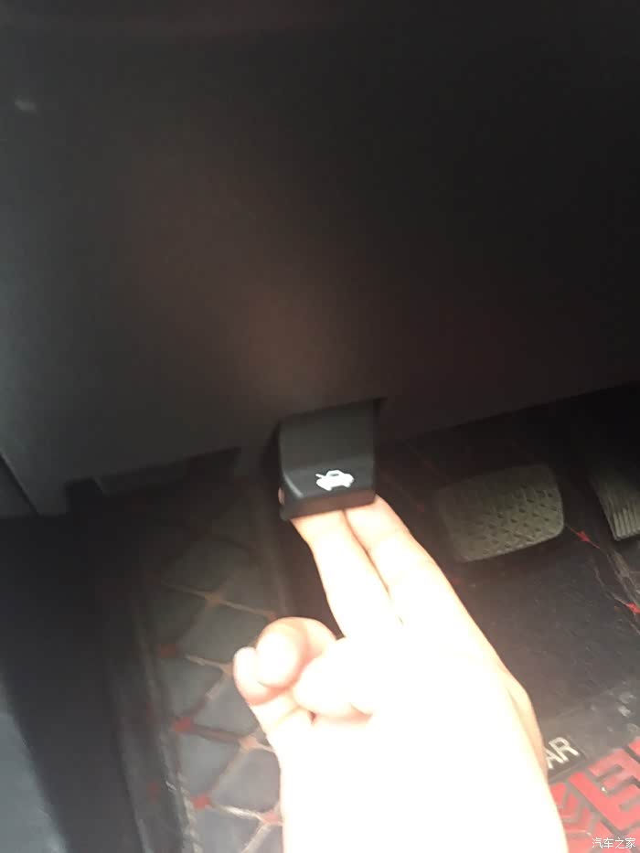

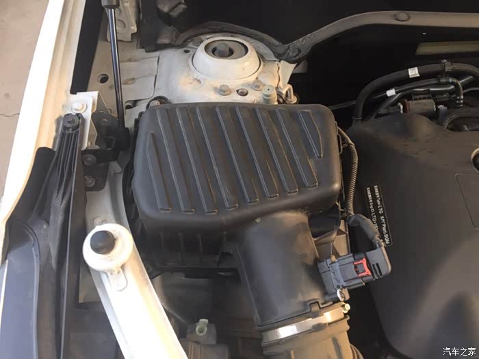

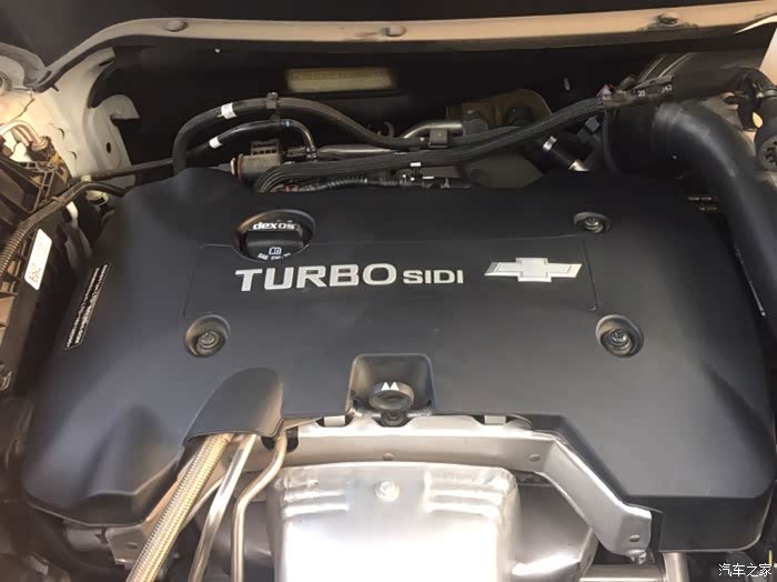

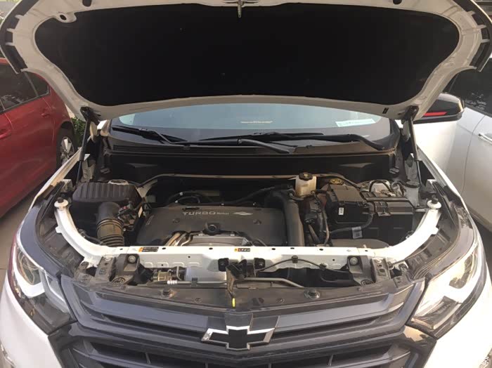

驾驶室刹车踏板右上方,打开前机盖。
打开了

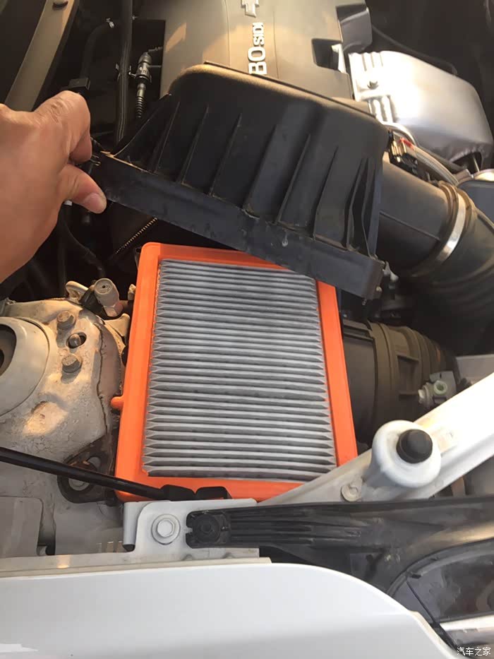

这个壳子里面就是空气滤芯。

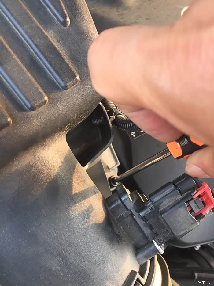

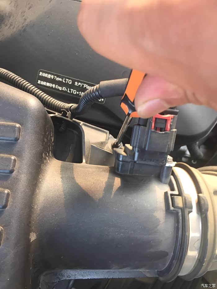

螺丝刀拧开螺丝
不用担心螺丝会掉下去,彻底松开以后,里面有衬片,螺丝拔不出来的。

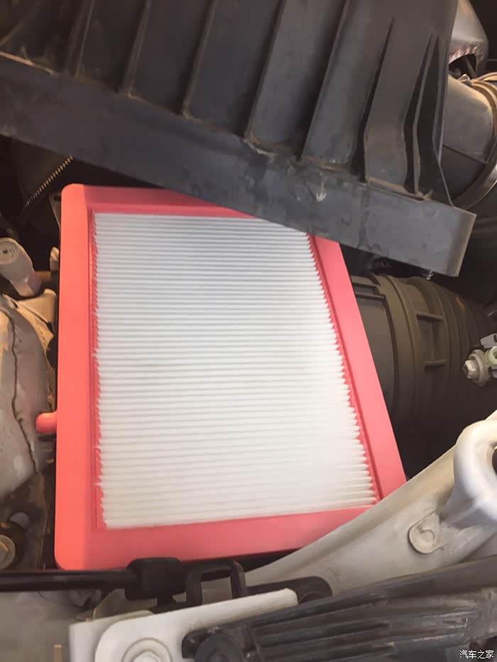

掀开盖子,原车空滤露出来了。

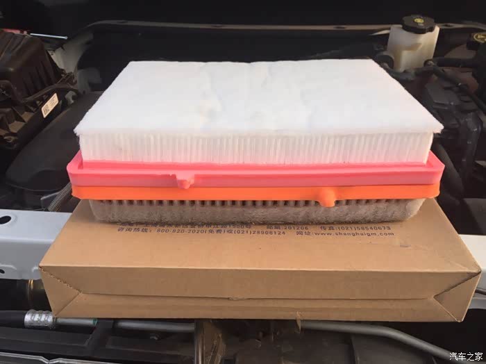

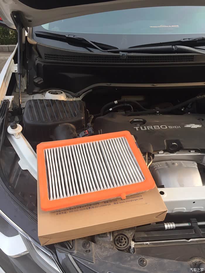

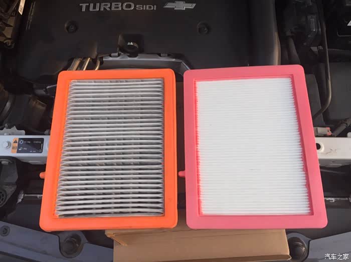

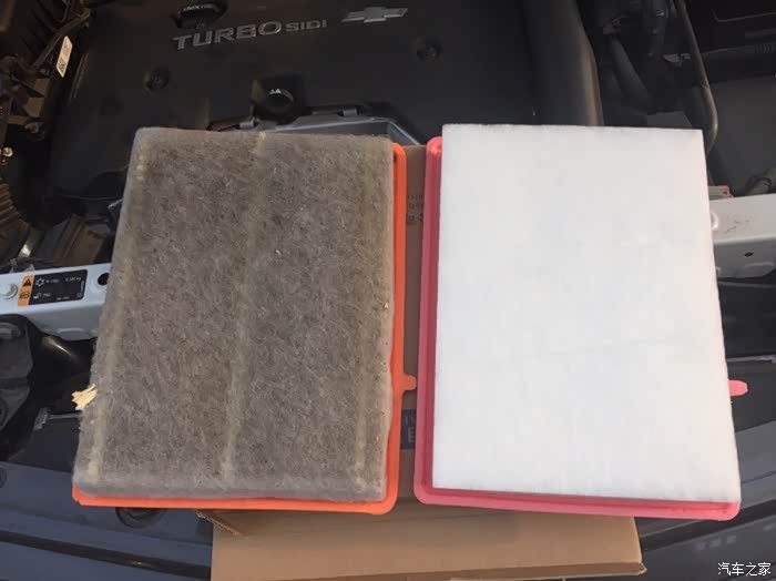

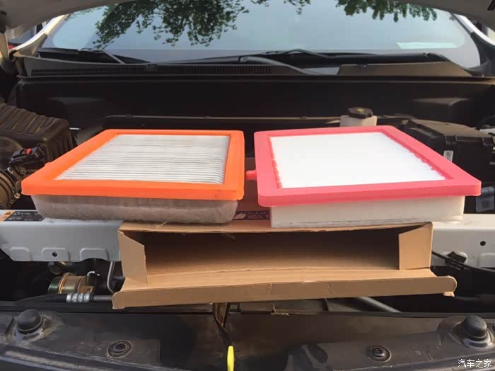

新旧对比一下,不说脏净,这纹理不一样,原厂的稀疏,后买的紧密。
背面,脏的可以啊!
侧面对比。
新旧对比一下大小,正好!

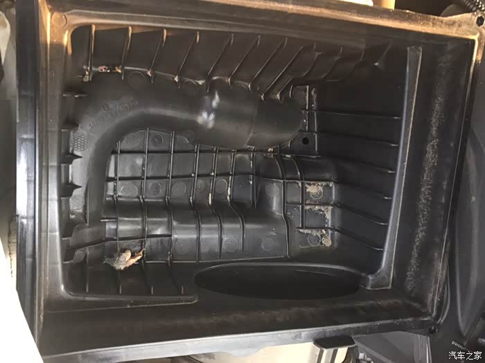

滤芯壳子底下,居然也有异物,不知道怎么进去的。可惜没带吸尘器来,要不然吸一下最好。现在只能把异物捡出来,擦一下了。

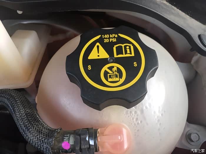

顺便科普一下,这个是车冷却液,也就是防冻液加注的地方。

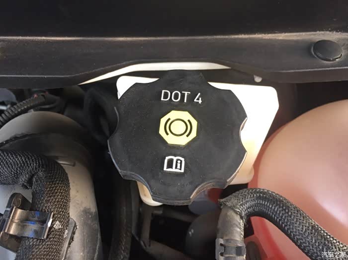

刹车油加注口,也有刻度方便检查。

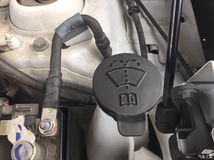

玻璃水加注口,这个不用解释了吧!

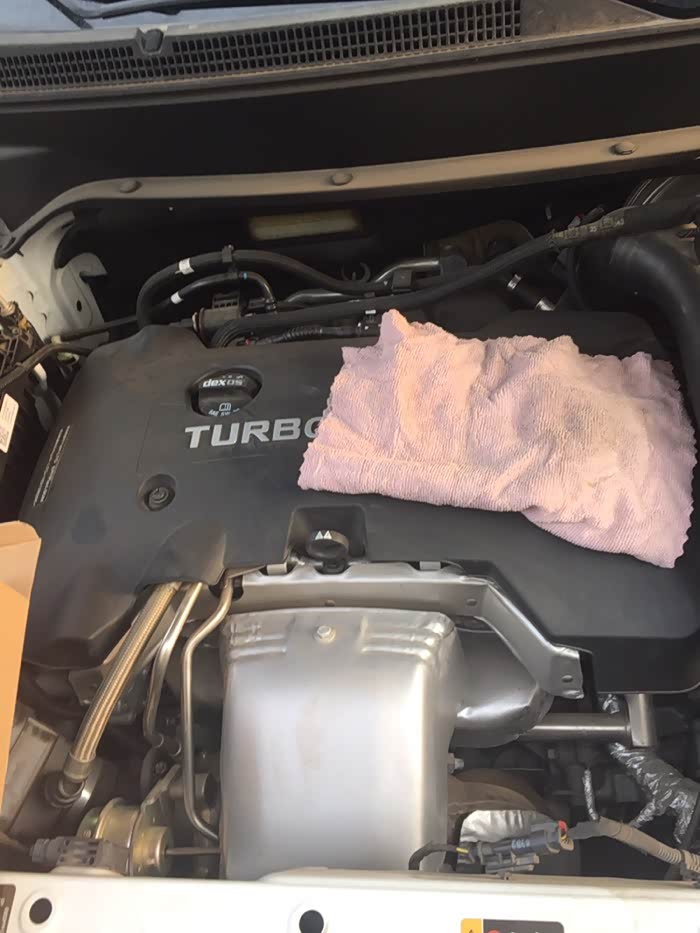

弄好了,顺便清理一下发动机舱!
干净不少了吧

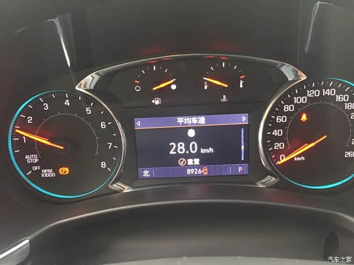

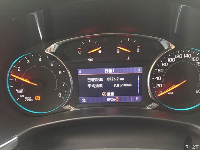

最后附上总里程的油耗,对于2.0T的发动机,还是不错的。
