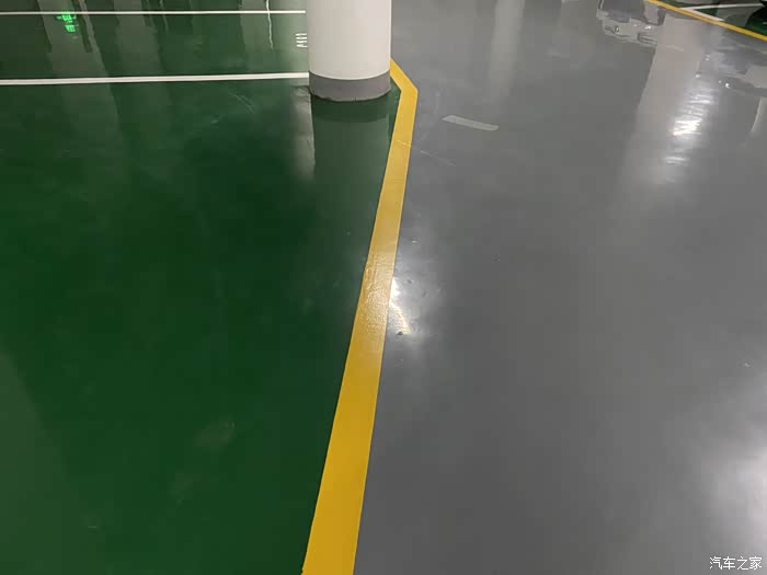

1. 车子5000km以前,在单位车库的有些地方,低速转向行驶的时候,车子会有一窜一窜的感觉,在其他路面上没有这种情况,在车库的其他地方也没有这种情况。
5000km以后就没再出现这种情况了,估计是和轮胎有关。
单位车库是这种地面

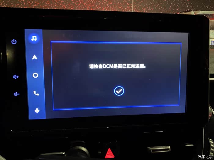

3. 车机老是没有网络,前段时间大概一个多月都没网络,网络连接设置没问题,也跟400反馈过,让我去4s检查,我也懒得去,后来又自己好了,现在也没搞明白咋回事。
那段时间,这个界面会一直弹出,根本没法消掉

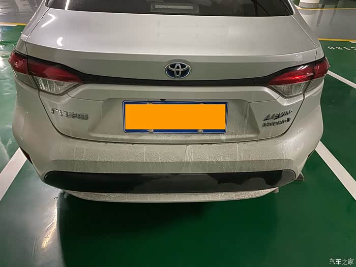

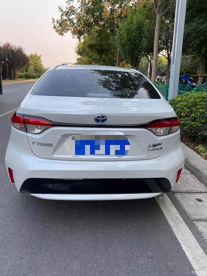

5. 下雨的时候,雷凌的车尾非常容易脏,主要是会把倒车影像的摄像头糊住,必须得擦一下才能看清楚,我觉得应该是设计问题。

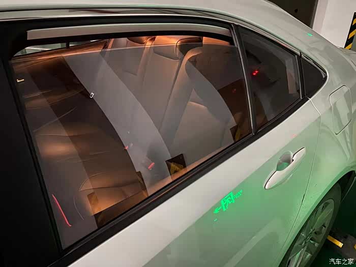

1. 全车一键升降
全车一键升降必须点赞,确实方便。而且按键的两个档位很清晰,不需要一键升降时也很容易控制。

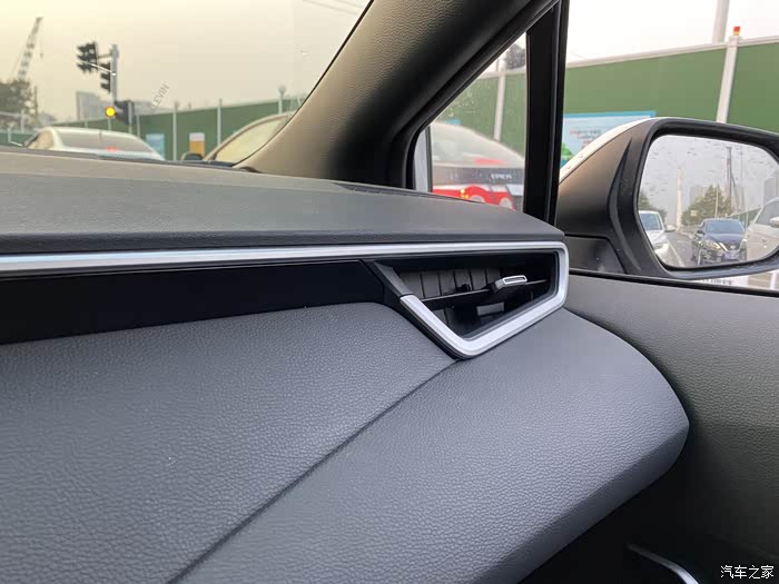

前方视野,雷凌的发动机舱是很低的,不知道大家有没有这种感觉,开车的时候是看不到发动机盖的,这我也不知道算视野好还是不好,福瑞迪的车头比雷凌高很多。
A柱视野不错,因为后视镜装在门板上,所以A柱旁边有个小三角窗,左转弯的时候确实安心一些。

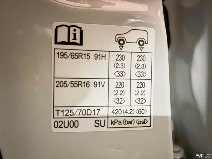

4. 胎压监测
雷凌配备了胎压监测,这应该属于安全配置了,跑长途之前看一下胎压还是安心一些。如果车子没有这个配置,我自己后期肯定要加装的,雷凌原车配了,不光省去了自己加装的麻烦,可靠性肯定也比自己装的好,这一点还挺满意。
标准胎压是2.2bar

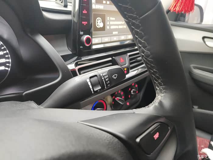

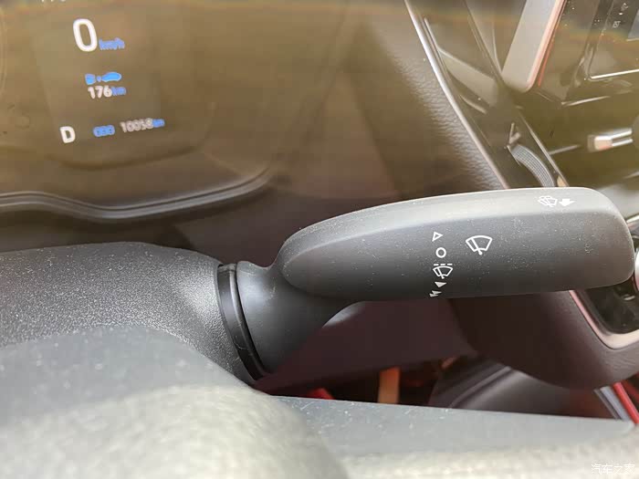

5. 雨刮档位
档位太少,雨下的小的时候,最小的档位都没法用,刮得太频繁了。
福瑞迪的雨刮档位就分成了两级,就像山地车的档位一样,覆盖的档位范围非常广,比雷凌的好用不少。
这是起亚福瑞迪的雨刮档位

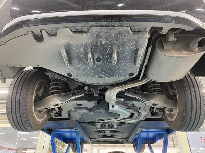

雷凌的底盘还是很规整的,发动机护板是有的

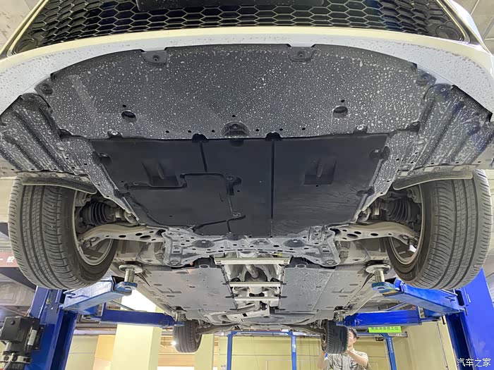

保养-10000km首保
10094km,不到4个月,进行的首保

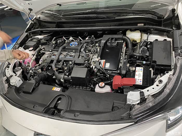

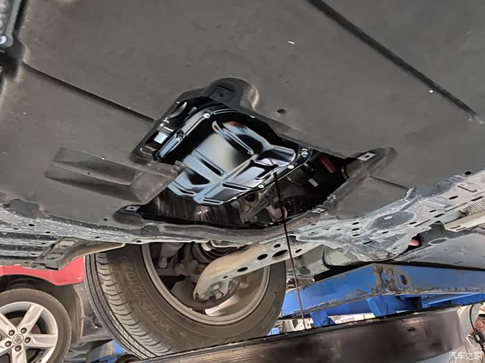

发动机有护板,油底壳干净的很

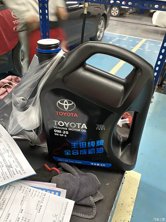

原厂机油,现在广丰保养全都是全合成了,没有矿物油和半合成了

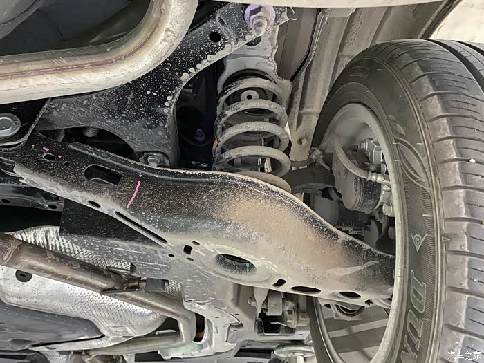

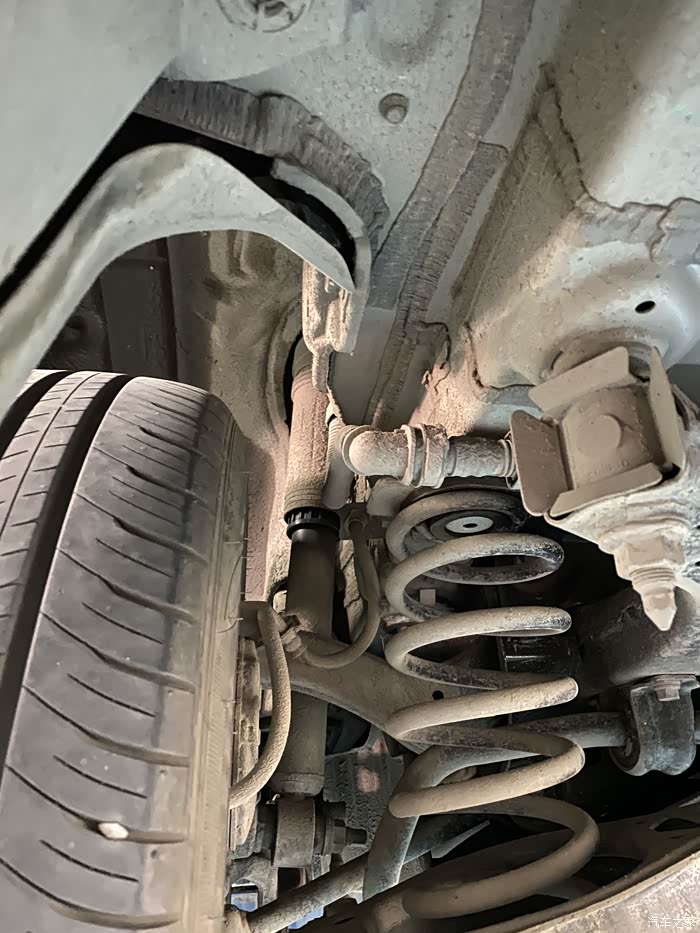

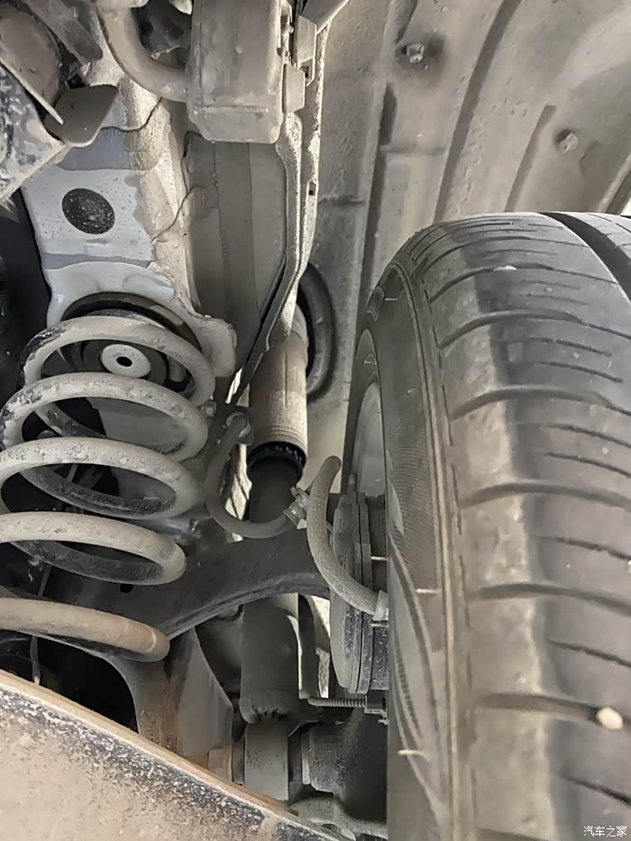

后减震必须关注,保养师傅说,目前没发现2021款有漏油现象

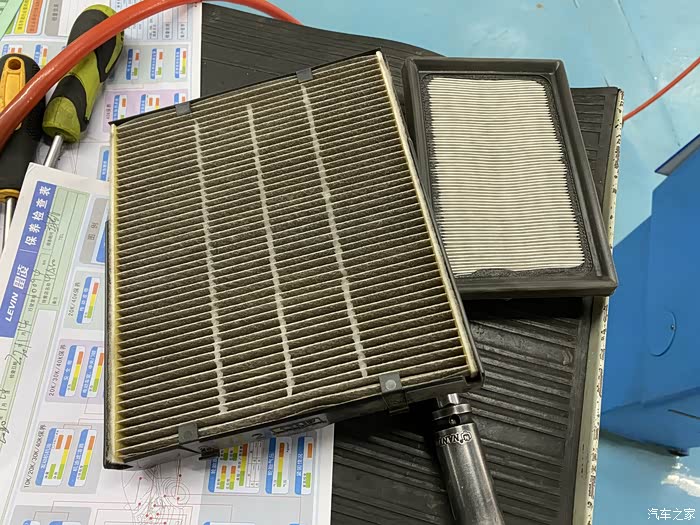

4s建议更换空调滤芯,但是我还是按说明书,2万公里再换吧

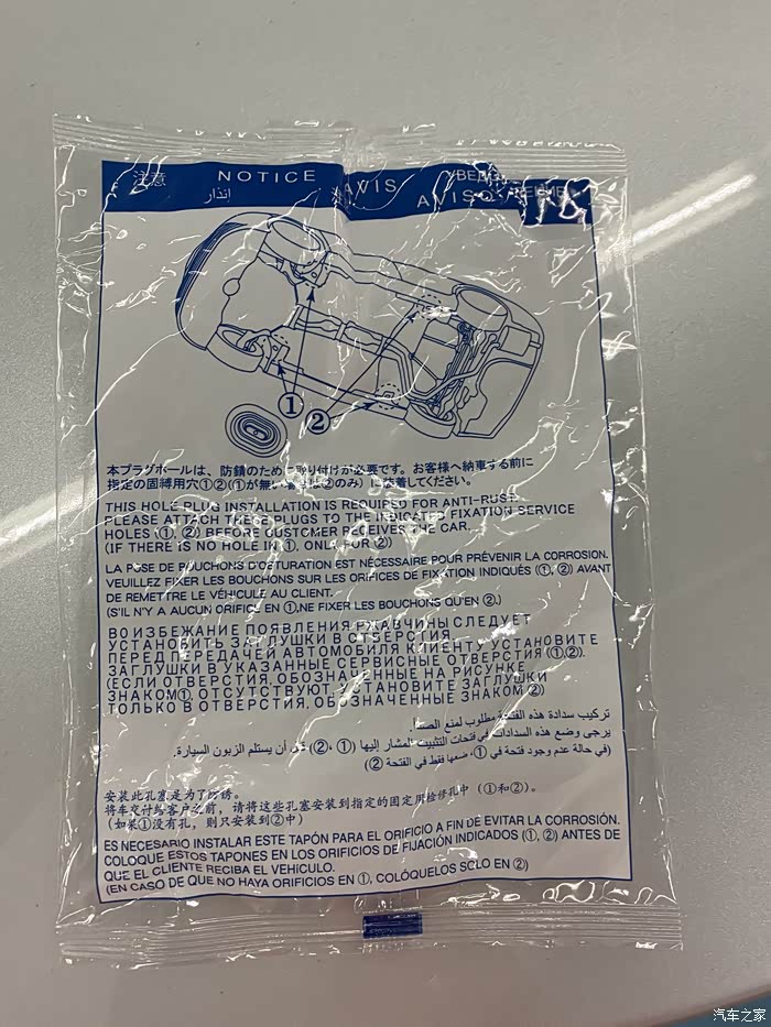

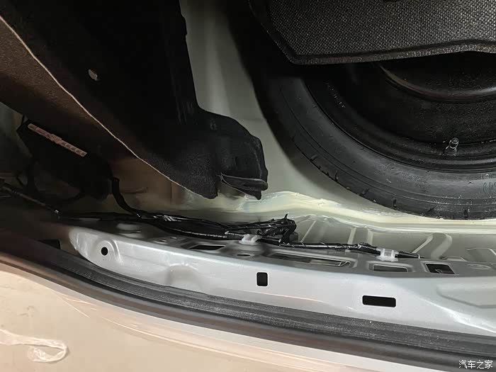

买车的时候手套箱里一直放着两个塞子,首保才给塞上,防锈用的
冲洗了一下发动机
保养师傅正在看机油尺,而且保养前后机油尺液位都得拍照,说是厂家要求的,双擎车型要监控机油保养,因为2.5的双擎有机油增多的反馈

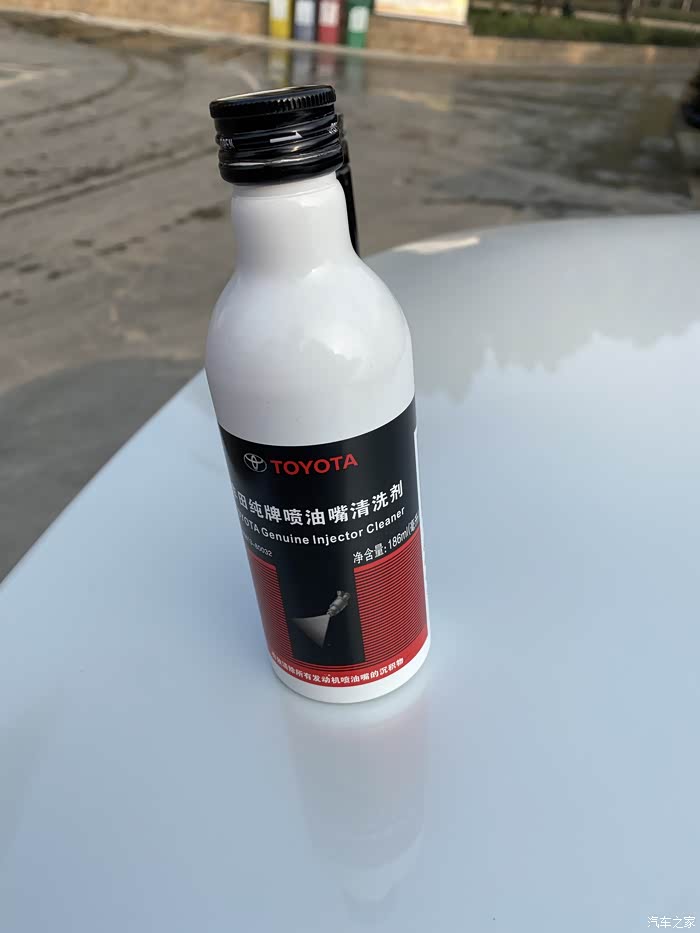

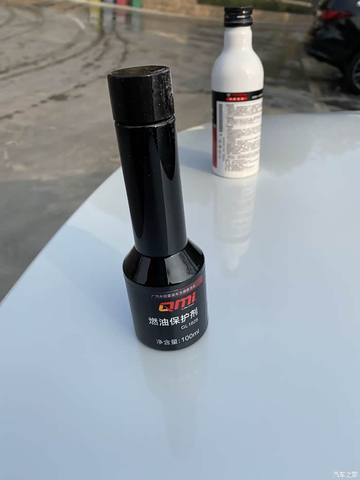

4s送的
10000km加一瓶,说明书建议的,出来加油的时候顺便加了

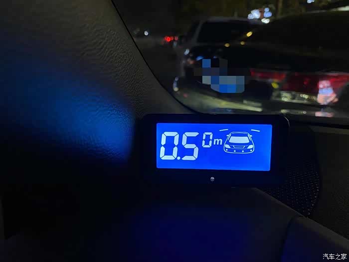

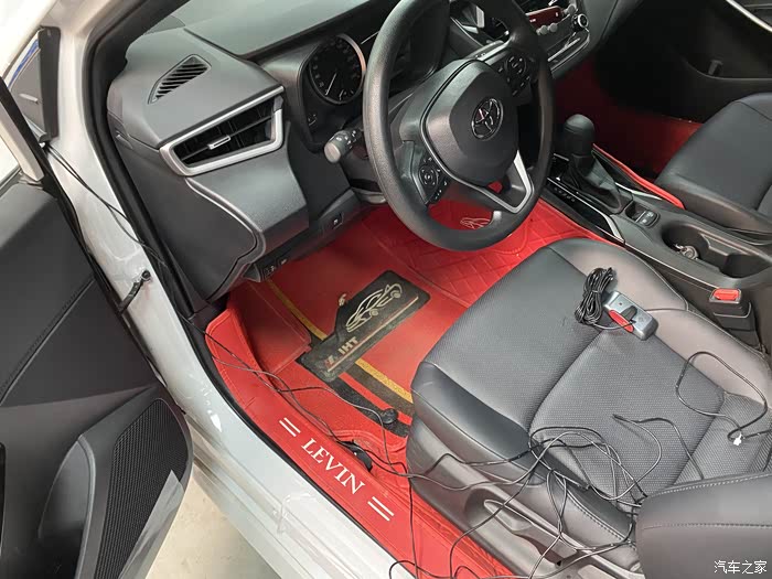

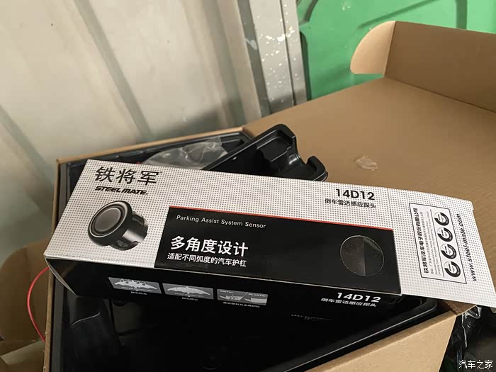

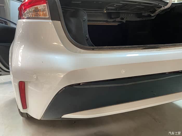

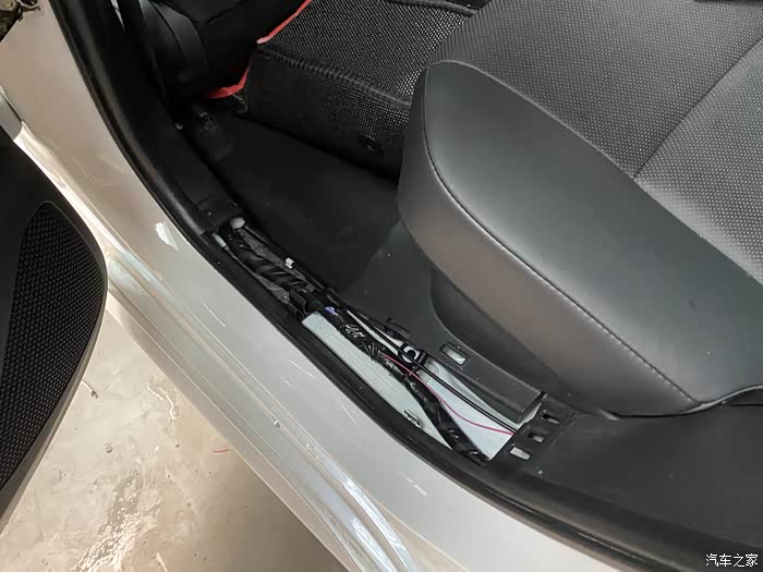

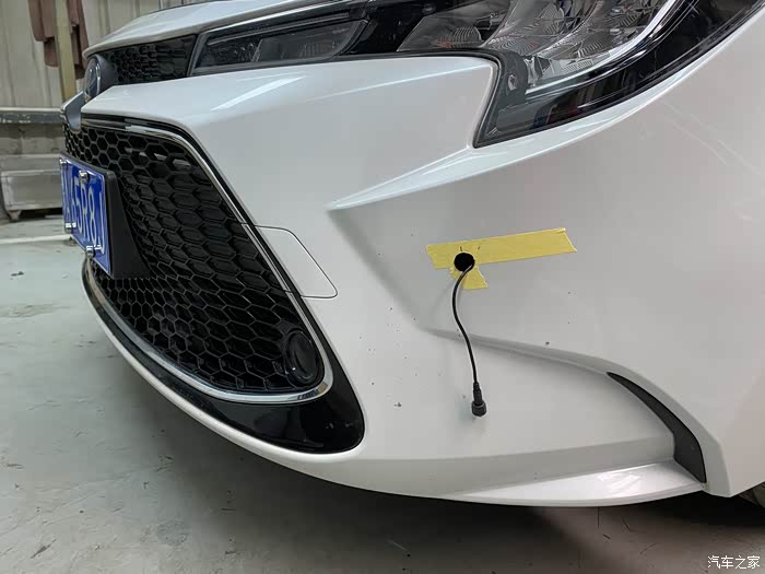

加装前二后四雷达
买车的时候送了前二后四雷达,之前贴膜的时候没来得及装,拖到首保才装。
有一点色差
送的铁将军的雷达
雷达的小显示屏能显示障碍物的方位和距离,但是前雷达很垃圾,经常误报,而且车速高的时候报警延迟明显,有时候在高架上最左边车道跑的好好的,突然会报:“停车!停车!”,把人吓一跳

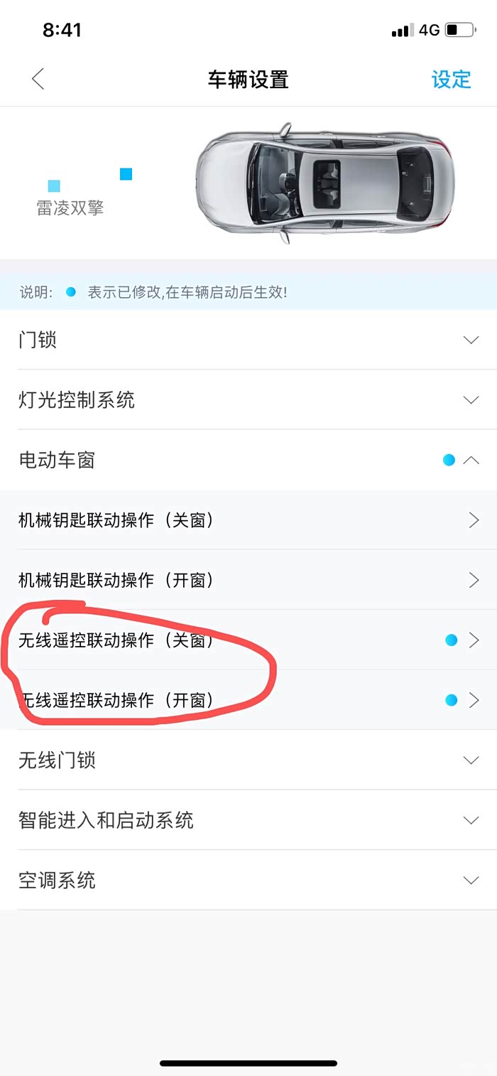

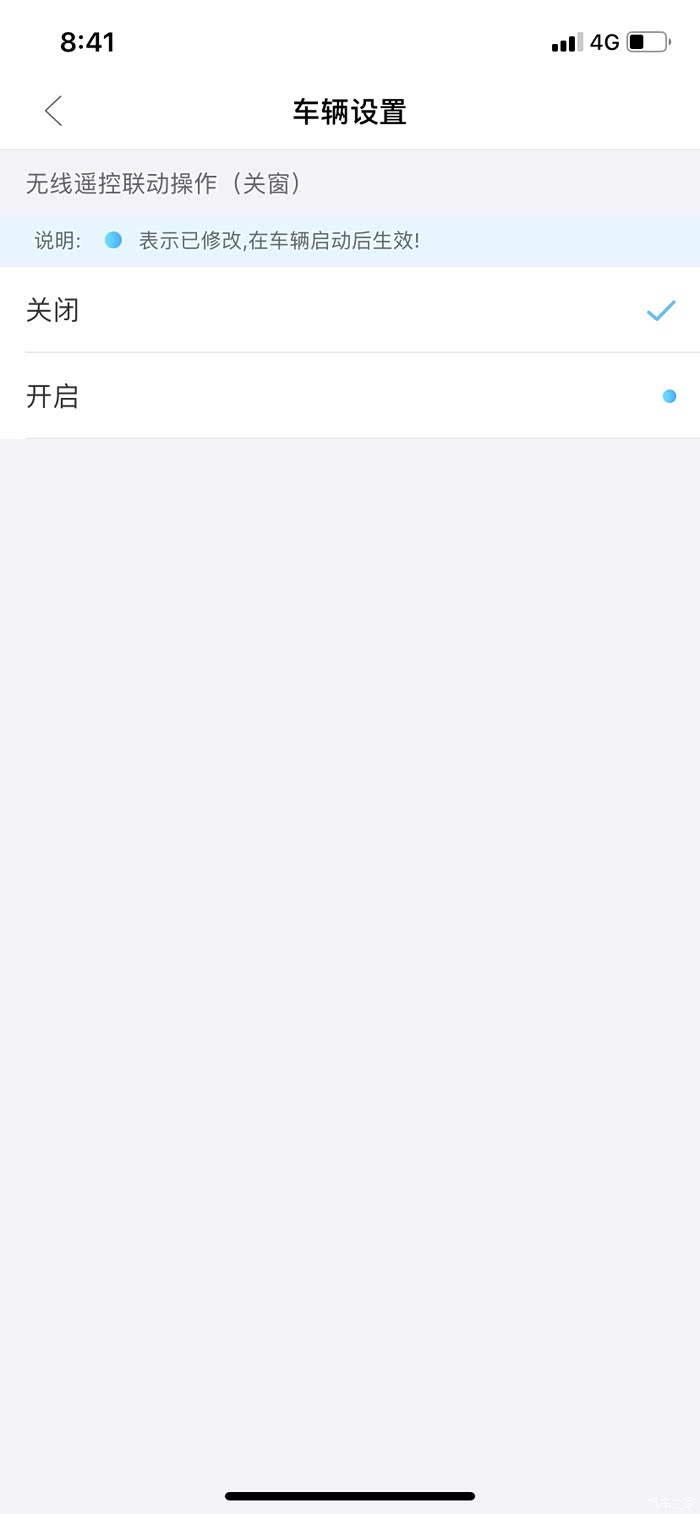

1.遥控钥匙长按锁车键和开锁键,控制全车玻璃升降,这个功能默认关闭,需要在丰云行里设置。
