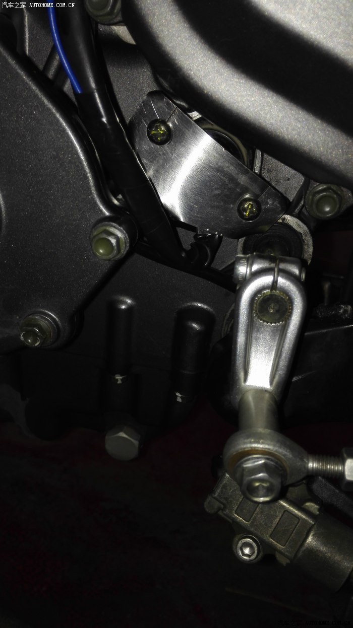

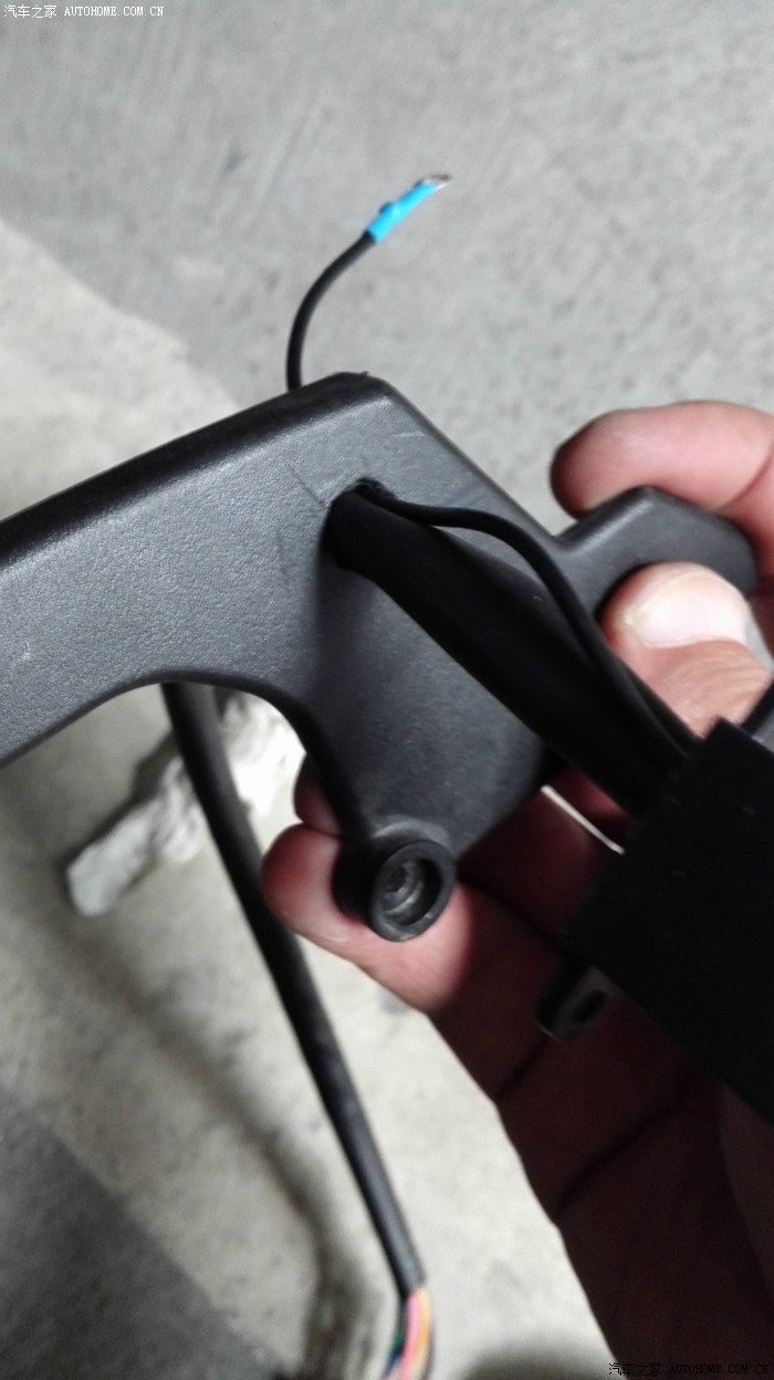

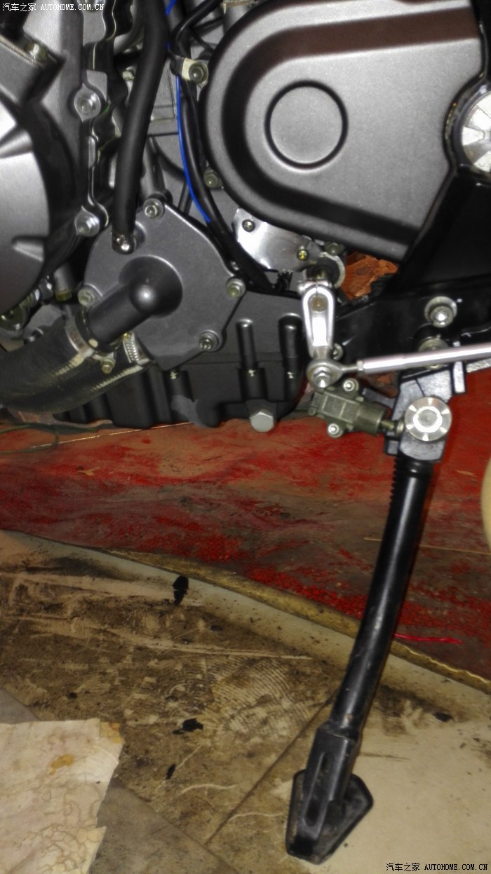

       首先,自己网上买了档位显示传感器和档位显示小屏幕,回来后,拆掉原车空档传感器,用网上买的6挡显示传感器替代,并且剪断原车空档传感器的连接线,转接上自己购买的6挡传感器空档信号线,图中蓝色那根就是。因为各车型设计时角度不一样,所以,你安装之后要调整角度,方法是摩托车挂在空档,转动档位显示传感器,直到空档灯亮起,表示角度正确,然后用压板紧紧压住,传感器安装完毕

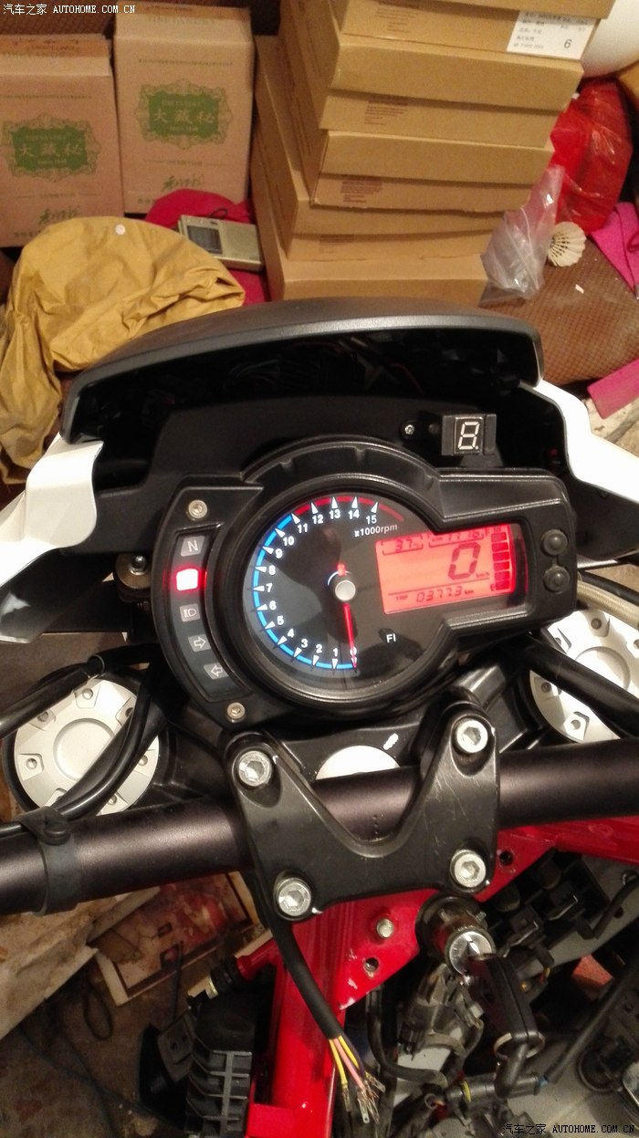

下面该考虑档位显示屏幕的安装位置了,本人观察比划了之后,发现仪表的右上角有个位置空着,档位屏幕往里一塞,正好,于是方案敲定,下面就想该怎么固定的问题。

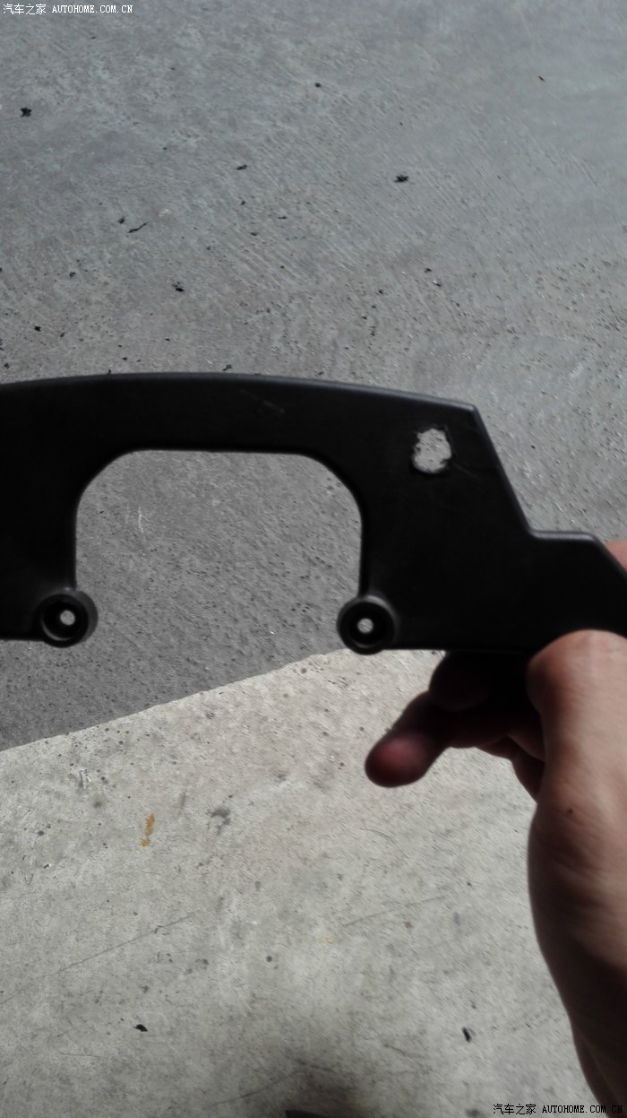

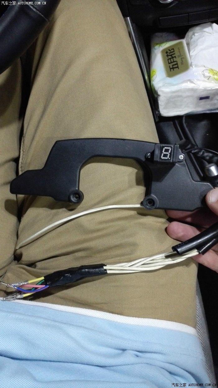

首先拆仪表,很容易,就两颗内六角螺丝,松开后,仪表大灯就全掉下来了,拆掉后,卸下仪表后面那块塑料板,并且打一个洞 ,洞的大小以能穿过显示屏线束为标准。

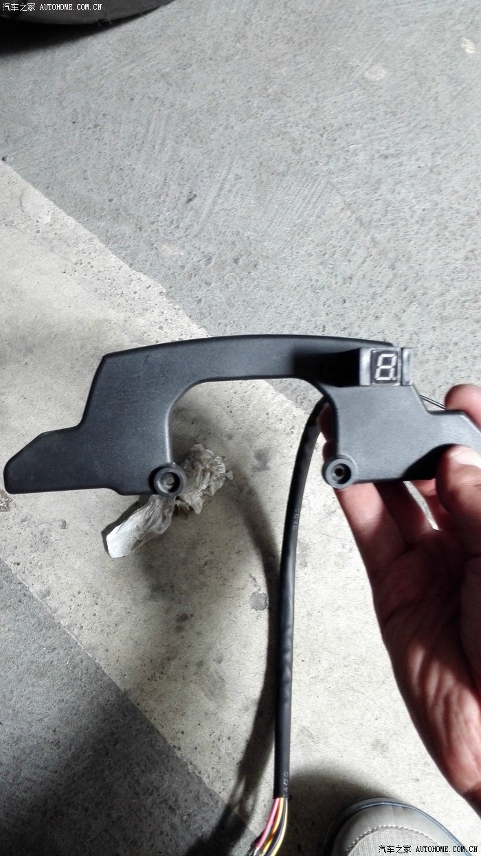

好了,接下来将显示屏线束传过去,并且想办法固定
我用了两颗自攻螺丝固定小屏幕,家里还没有就手的材料,眼一瞥看见我儿子的玩具枪,目测上面的固定螺丝尺寸差不多,果断拆了两颗用来安装小屏幕,儿子,老爸对不住你了

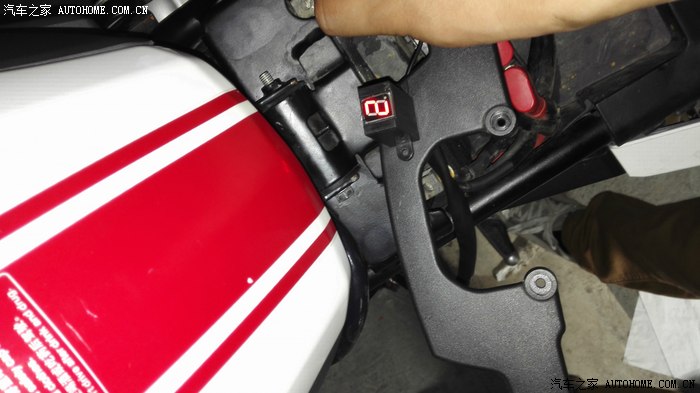

下一步,调试,用显示屏上面的搭火线连接电源

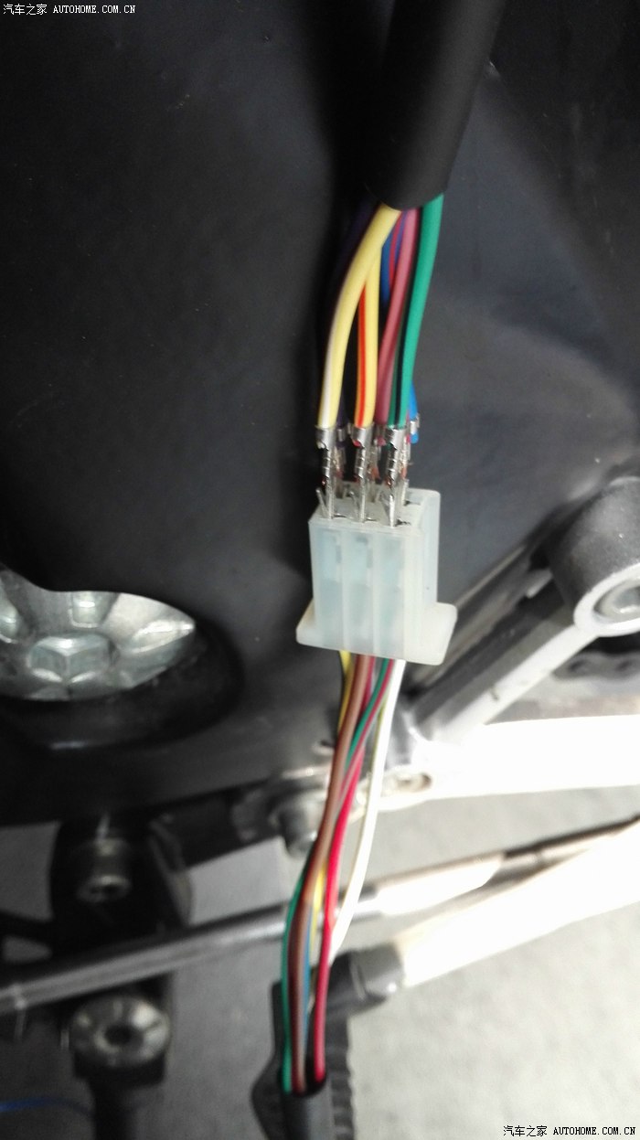

我是拆了座垫,直接连接到电瓶正极上,然后把下面的6跟插线一根一根的慢慢调整,直到正确显示123456挡,具体办法为挂一档,拿上面的线束线一个个捅下面插头的针口,直到显示1,表示接线正确,然后挂2挡,重复步骤,直到显示2,,3456如法炮制,6根线全部接好之后表示正确,接好后我建议各位拿手机拍个照片,免得最后安装的时候记不清线的插口顺序。

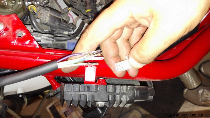

然后把上线束和下线束顺着发动机左侧的线束顺好,记得塞进车架里面哦,你要是不嫌难堪从外面也可以,我不反对,然后上下线束对接,不好,出现问题了,请见图
线束不够长,我去,这是标准硬伤啊,怎么办,伤脑筋,没办法,谁让自己动手能力强呢,这一次,换家里的台灯遭殃了,电源线被我剪断,然后剪成6段,把上线束拦腰截断,接着一根根延长,记得接好之后用焊锡稍微走一下,更稳定,然后各位请看我的成品,丑是丑了点,能用就好,回去用电工胶布在捆一下

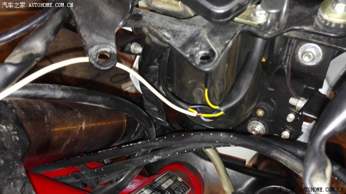

好了,这下万事具备了,回去开始动手前面步骤一切照旧,然后要在仪表附近找一根火线,不能是常火,必须是钥匙打开电门之后才有火的电线,你如果找了常火,那么哪怕你车没有开熄火就停在那边,只要有人去踩档位,档位显示也会显示相应数字,要找电门打开才有电的线,我找了是连接车头常亮的小灯的电源线,有两根,一根黄的,一根黑的,应该是哪根呢?找了黄色,把皮剥开一点,连上上线束的电源线,OK,有数字了,然后胶布固定,就好了

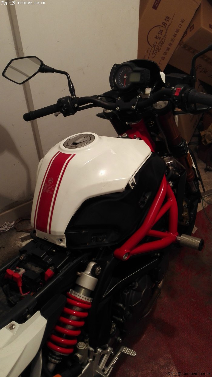

接下来,还记得我之前让你们拍照的线束顺序吗?按照那个顺序,把6根线束全部接好,复原空滤,油箱,座垫

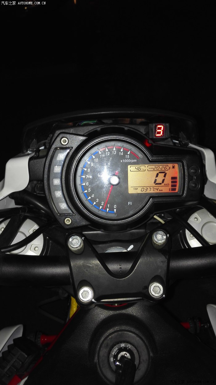

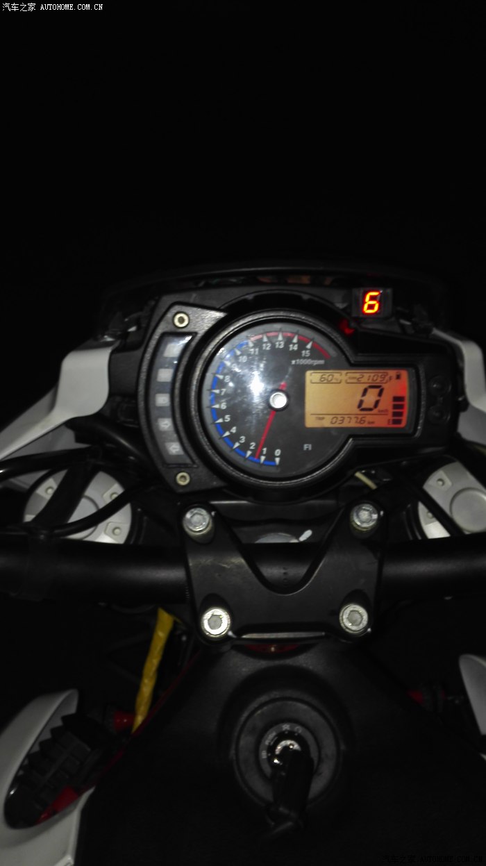

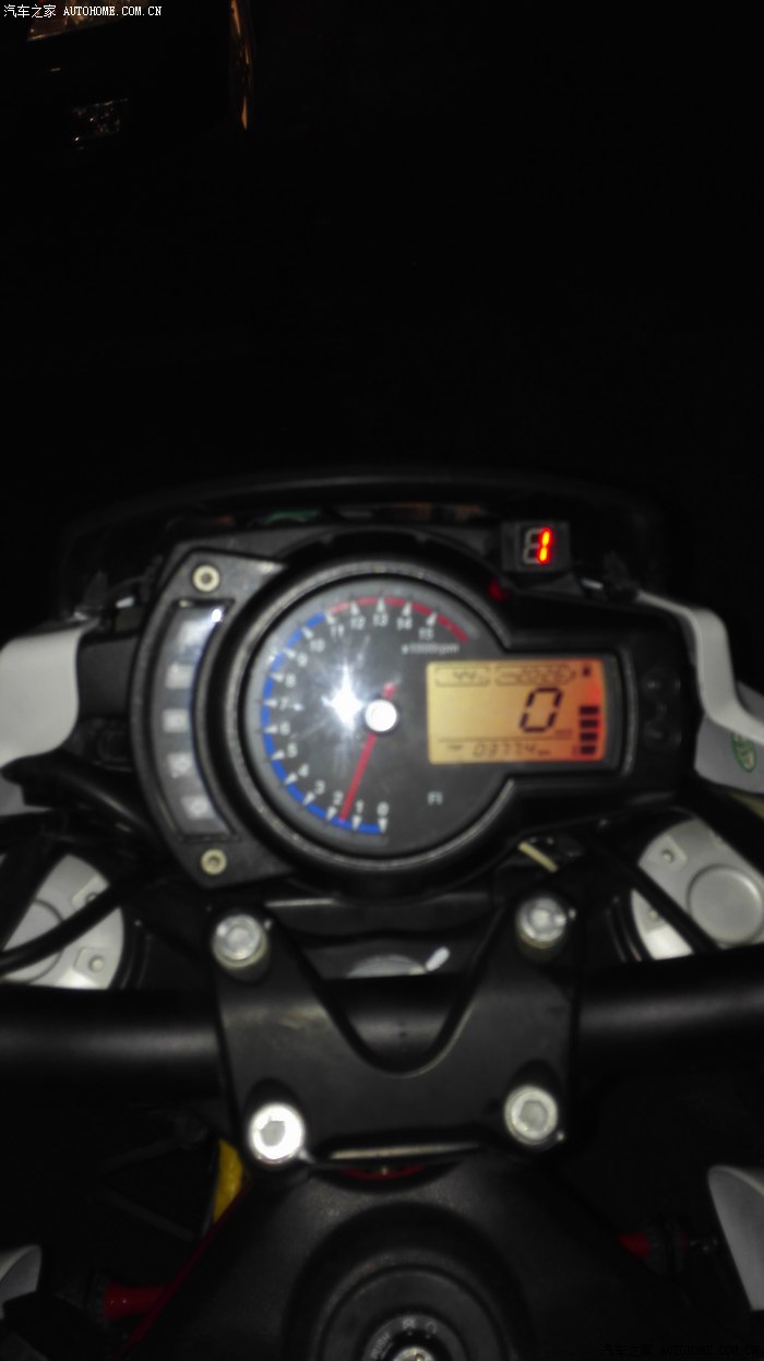

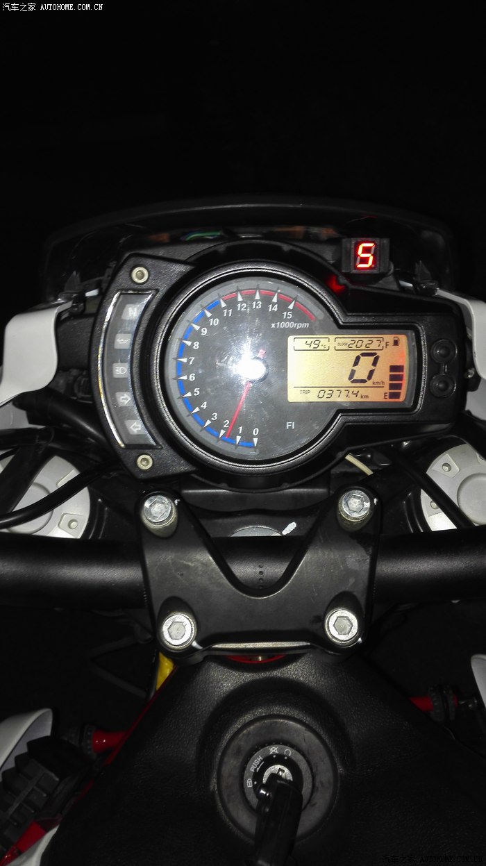

试车去,各位看官,给你们看看档位显示效果,杠杠的,哈哈哈,辛苦了大半天,值了
图片效果如何?而且一点都不突兀,很自然,感觉原车就在那个地方的,没有加装的山寨感!
