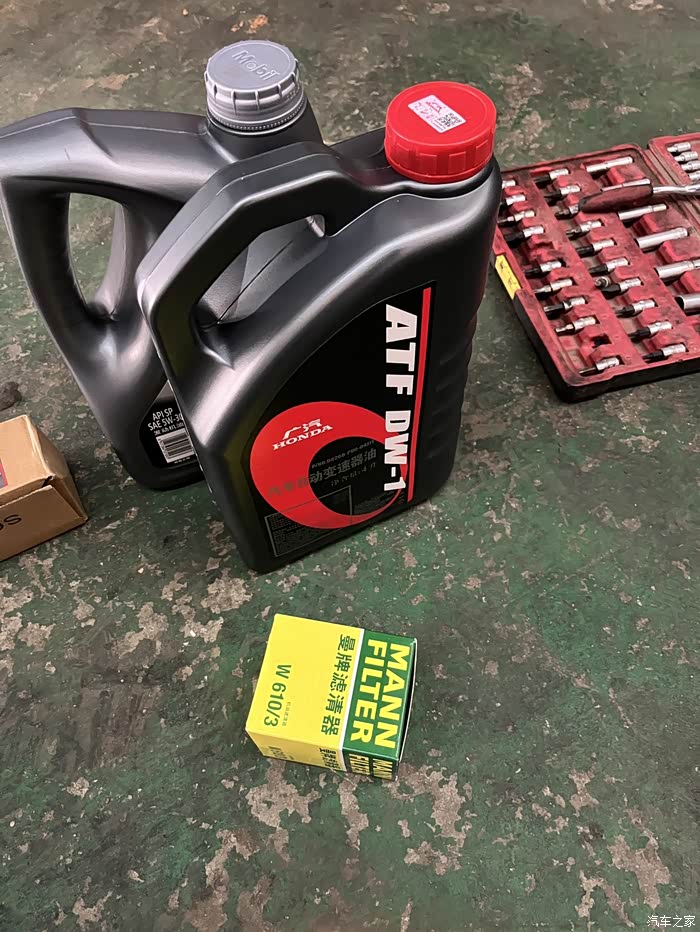

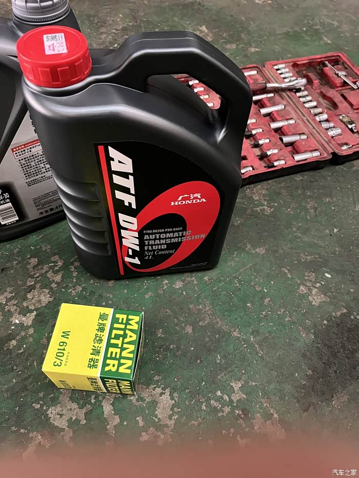

照例是网上买了变速箱油和滤芯,机油是时刻准备有的。
听从论坛老大的指导,AT变速箱重力换油就可以了,一瓶足够。
机油是美孚5—30,躲在后面。

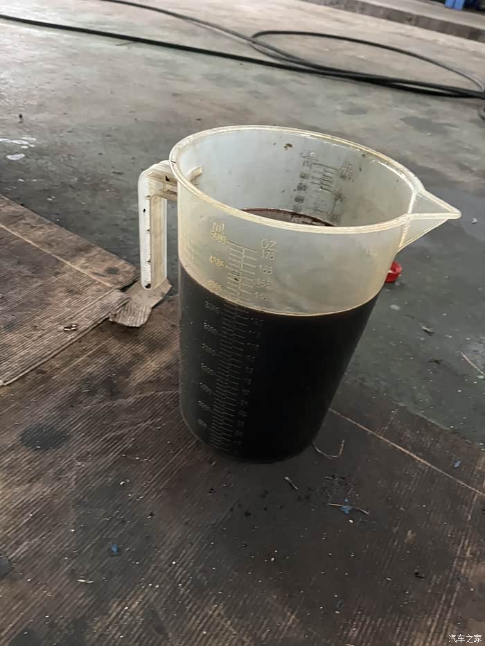

直接拧螺丝放油,变速箱油放出约3.8L,可能上次加多了。
甚至超过3.8L

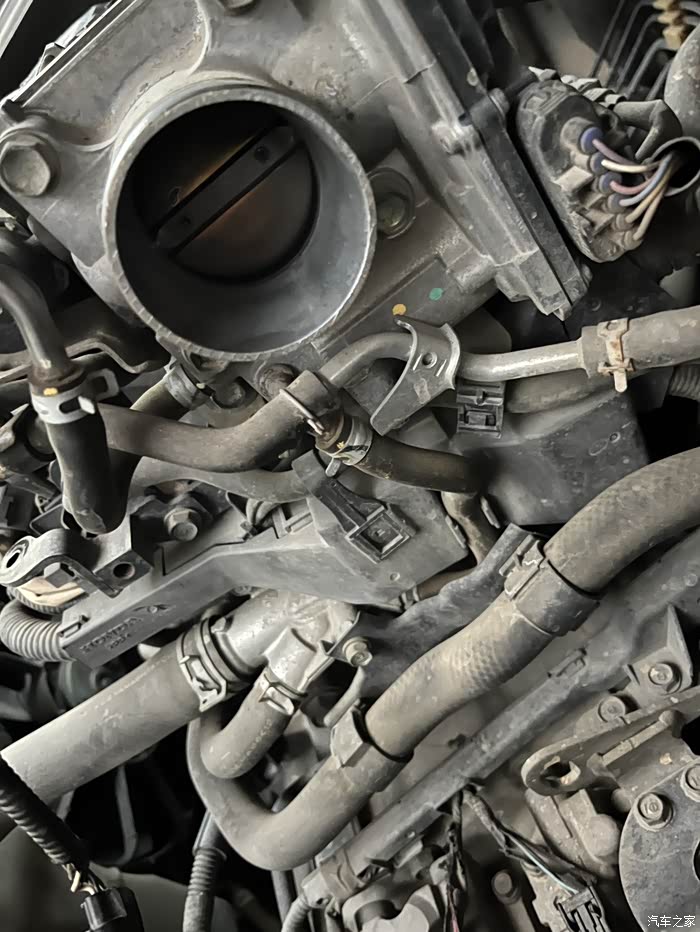

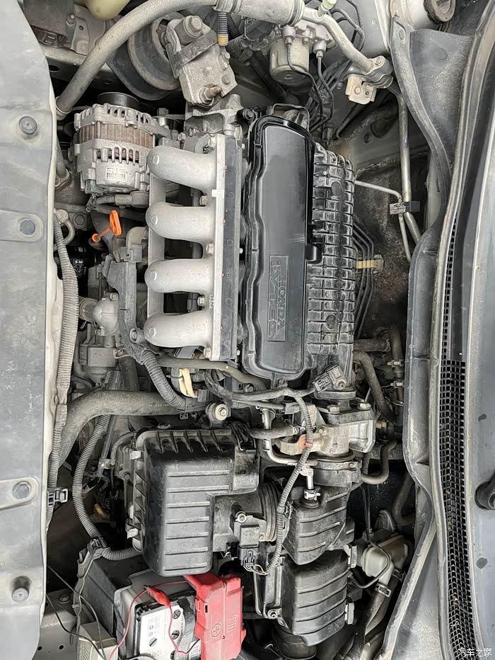

换变速箱滤芯拆开空气格等一系列,看到节气门,没什么脏,也从来没洗过。
一直稳定,什么清洗节气门,四轮定位,只是听说过,与我老范无关。

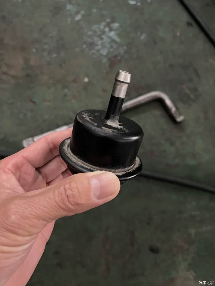

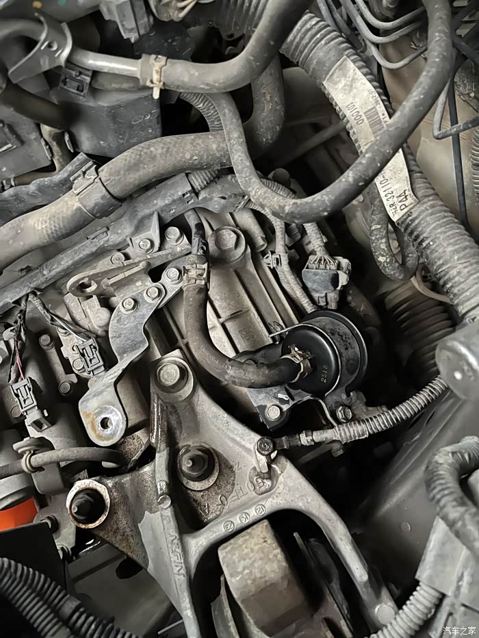

换上了新的滤芯。
换出的原装滤芯,第一次换油没换滤芯。

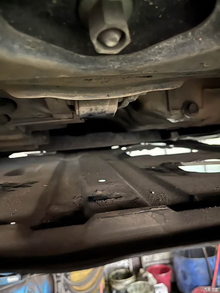

两油放完成,倒入新油。处理一下发动机护板与发动机摩擦问题。

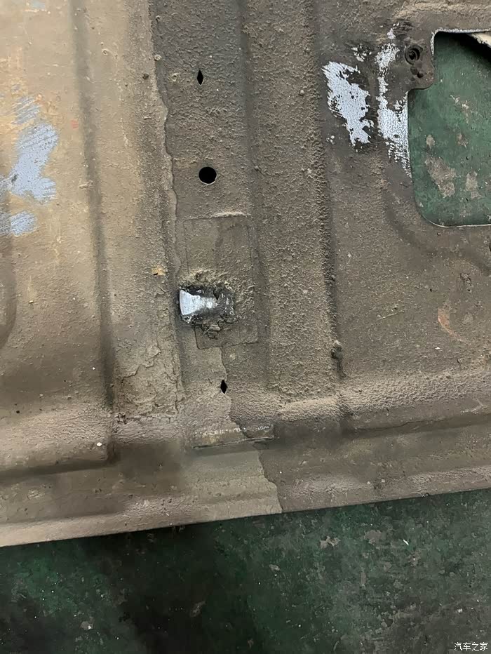

摩擦部位。
摩擦可能有一段时间了。
之前装的锰钢护板,偶尔磕碰是避免不了的,几锤子下去,就搞定了。不过装上倒要花些时间,毕竟有些螺丝已经生锈了。
