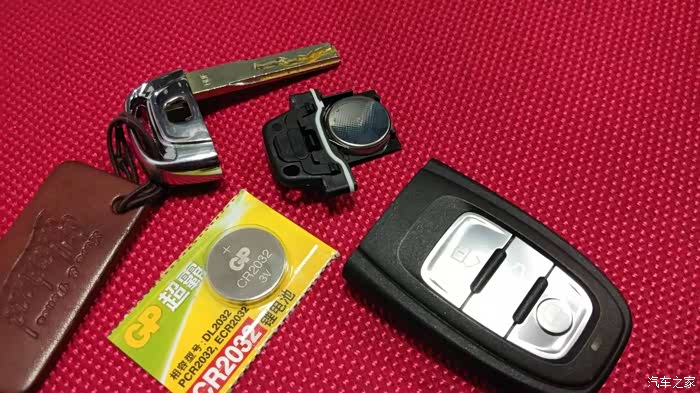

老Q5。Q5检测不到钥匙,怀疑我不是车主让我停车,3元换电池搞定
老Q5。Q5检测不到钥匙,怀疑我不是车主让我停车,购车发票拿出来也没用。
中控显示:检测不到钥匙,请尽快停车。
路边超市买了最好的电池,3元,装上,OK,
问题是买车才16个月不到就翻脸不认人了。
前面那辆车,10年20万公里没换过钥匙电池(是插拔启动的钥匙,是不是插入钥匙孔就给电池充电啊,否则10年寿命有点不可思议)。
中控显示:检测不到钥匙,请尽快停车。

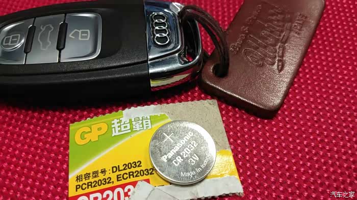

拆解。超霸2032电才池3元,是不是很差。
换下来的是松下的。
