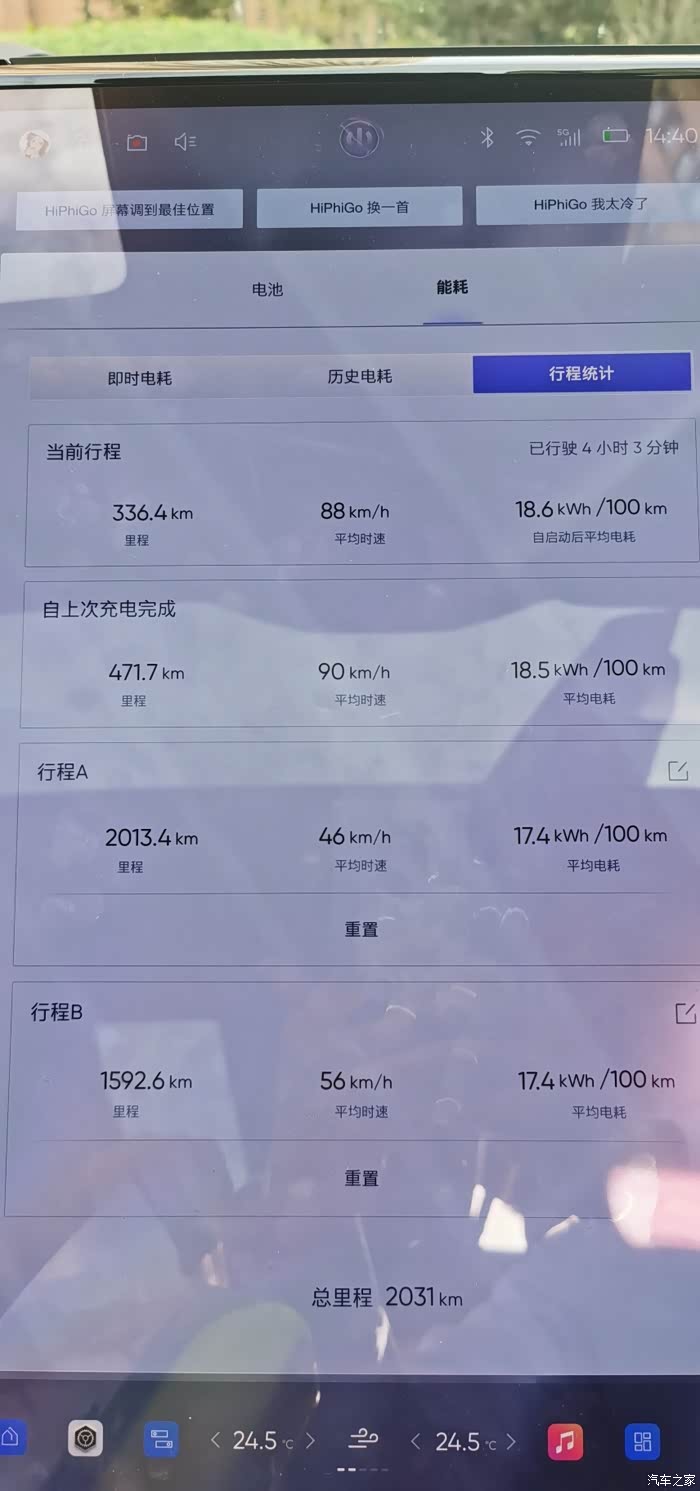

回程:471.7公里
450公里高速
均速:90

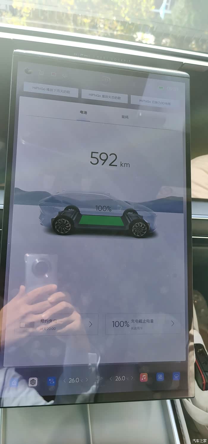

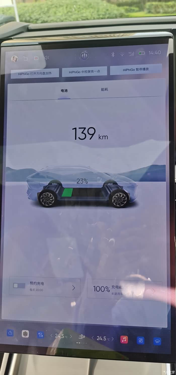

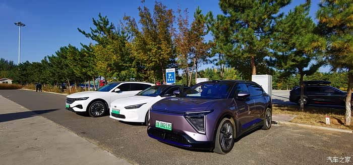

书接上文,为了让大家对全程续航有个清晰的了解,我把之前发帖的文字也粘贴了过来,10月6日早上满载父母的爱,带着150斤的东西开启了返程之路,为了更多测试高速续航,我选择了在最近的高速服务区充满电,充满电显示动态续航592公里,而我从大连充满电是640公里,这50公里的差距从何而来,我觉得有以下两点原因,第一是十一期间开过几次高速,它把我的动态续航进行了调整,第二就是我走的时候室外温度是6度,要比大连的出发温度低15度左右。补充一点,服务区充电34分钟充了17度电,速度慢的感人。启程后一切算是顺利,前半程限速100,后半程限速120,路上没有事故,车流略多,所以均速一直在90—100之间浮动,最终开了450公里高速,又开了21.1公里市区安全到家,最终速度也因为市区的慢把平均速度拉低到90。再次对比总结一下:回程比去程多八公里,开过音乐,座椅按摩,空调加热,几乎90%以上高速,均速接近95,算是基本达到测试目的,471.7公里耗费了77%的电量,百公里耗电18.5,加上剩下的139公里,总续航里程极限是610.7公里,考虑到驾驶速度提升,出发温度较低,载物增加150斤,我觉得75%的续航达成还是基本符合或者超过预期的。

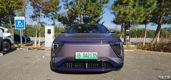

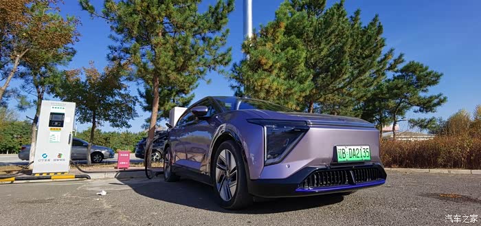

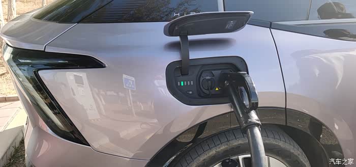

家的光影
满载关爱
准备充电
享受阳光
帅气依旧
即将充满
满电续航
全程数据
剩余里程
