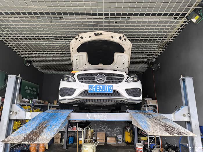

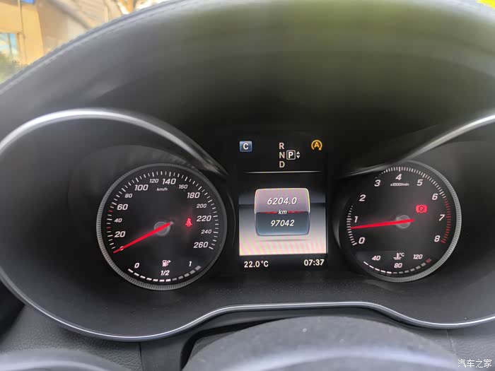

我的爱车奔驰C200L已经陪伴我走过了97000多公里了,定期保养是保持它良好状态的关键。这次保养,我全程参与,详细记录了保养项目、步骤、所需工具材料以及保养价格,希望能给各位车主提供参考。

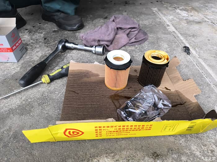

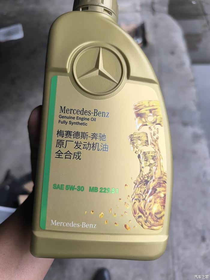

一、保养项目及步骤,更换机油和机油滤清器,这是每次保养的重要项目,机油就如同汽车的血液,能减少发动机部件的磨损,保证发动机正常运转。

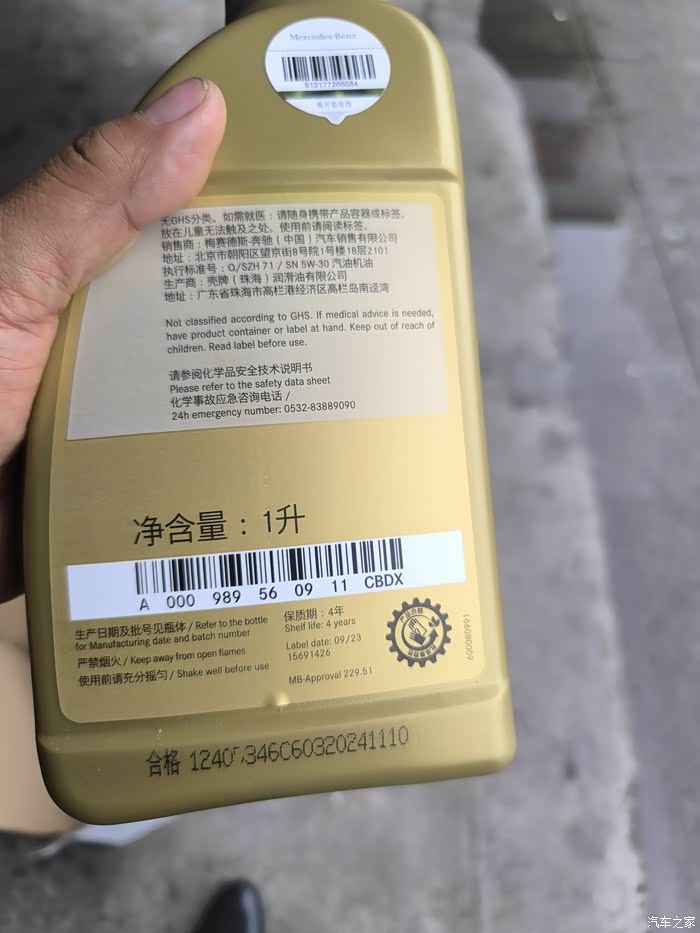

1. 所需工具和材料:T30星形螺丝刀、14mm套筒、专用机滤扳手、符合MB 229.71/229.52认证的全合成机油我用的是奔驰专用机油。机油滤清器(适配车型的原厂配件)

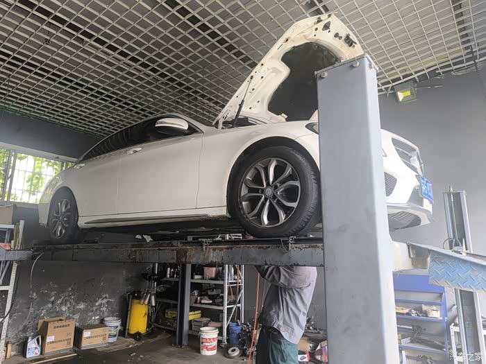

2. 步骤:首先热车,让机油充分流动,这样能更彻底地排出旧机油。热车后,使用举升机将车辆平稳举升,注意举升过程中确保车辆稳固。

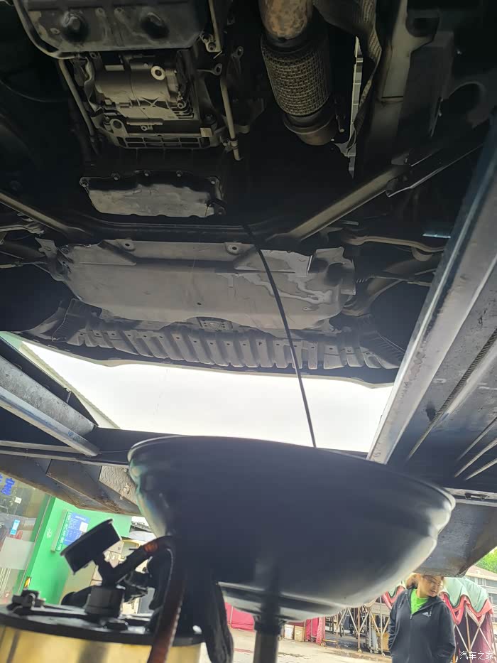

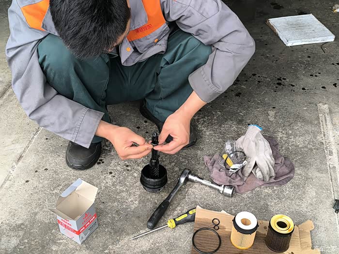

接着,用T30星形螺丝刀小心拆卸底盘护板,拆卸时留意线束卡扣,避免损坏。用14mm套筒拧开放油螺丝,让旧机油流入接油容器。这里可以选择使用真空泵抽取旧油,能有效避免放油螺丝滑牙。旧机油排放完毕后,

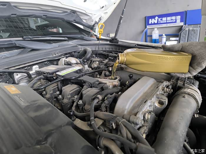

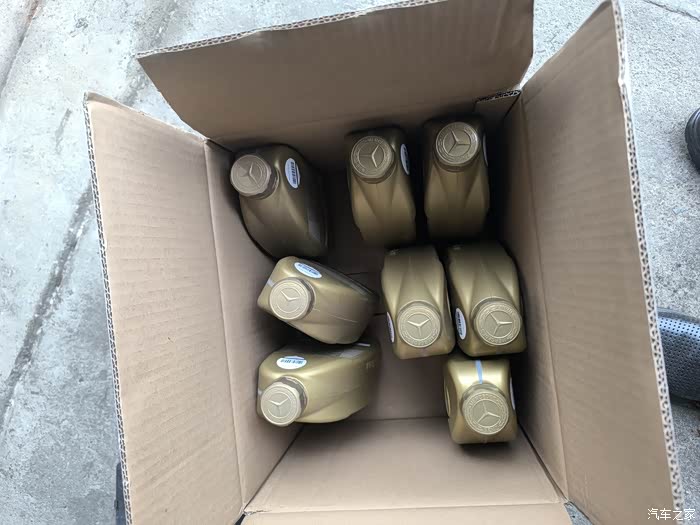

使用专用机滤扳手拆卸旧的机油滤清器。清理机滤座周围,确保没有杂质残留,然后安装新的机油滤清器。最后,按照车辆所需机油量加注机油,我的奔驰C200l更换机油量是7.5L。每桶1L我用了7桶半。

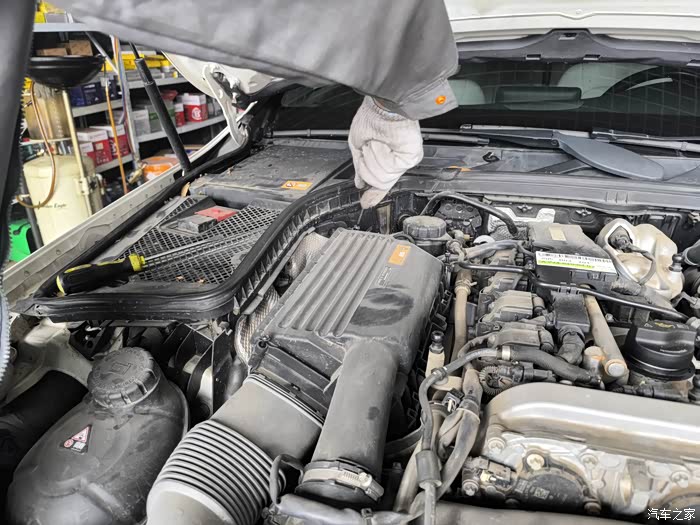

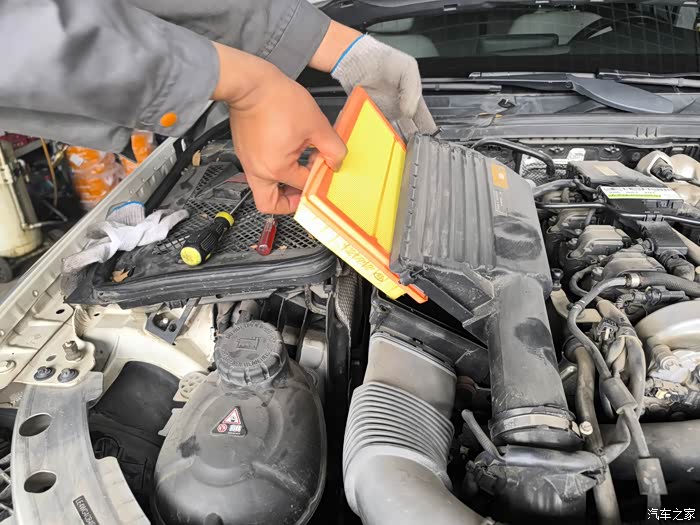

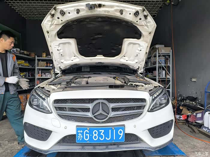

更换空气滤清器
空气滤清器能过滤进入发动机的空气,防止灰尘等杂质进入发动机,对发动机起到重要的保护作用。

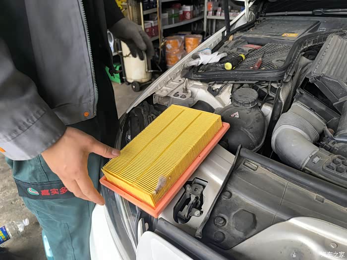

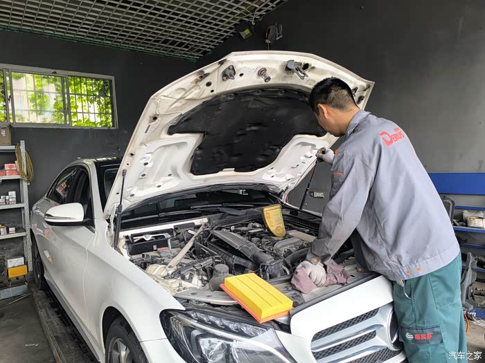

所需工具和材料:T20螺丝刀、原厂空气滤清器滤芯打开发动机舱,找到位于发动机舱左侧的方形滤盒。使用T20螺丝刀拧下滤盒上的6颗螺丝,打开滤盒,取出旧的空气滤清器滤芯。将新的空气滤清器滤芯安装到位,注意滤芯的安装方向要正确,注意正反面(通常箭头朝下)。然后用T20螺丝刀拧紧螺丝,确保滤盒密封良好。需注意,不要使用副厂滤芯,可能导致MAF传感器数据漂移,触发P0171故障码。

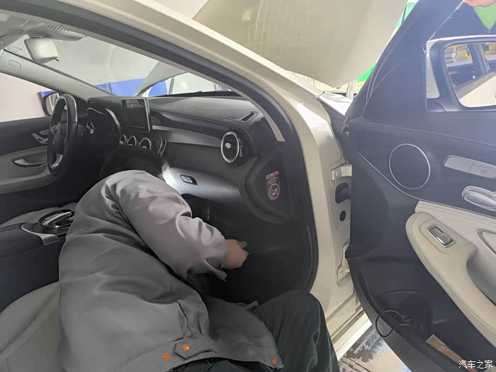

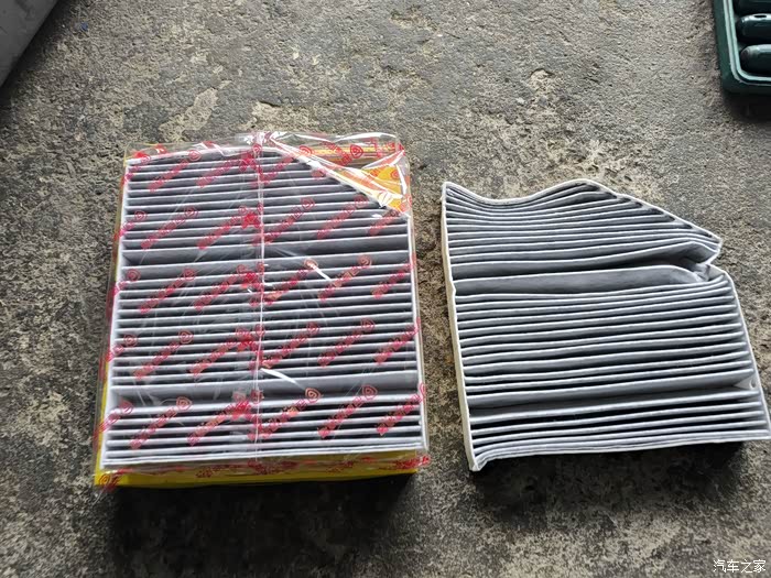

更换空调滤清器
空调滤清器关乎车内空气质量,直接影响驾乘人员的健康。

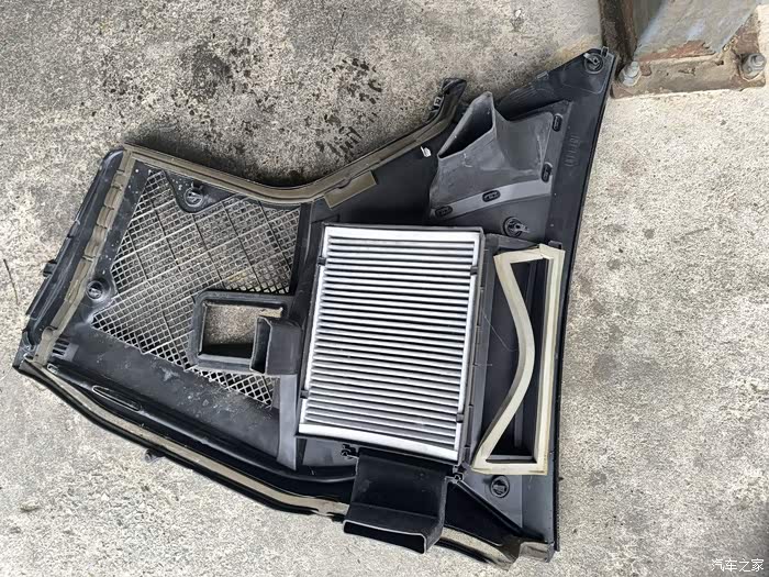

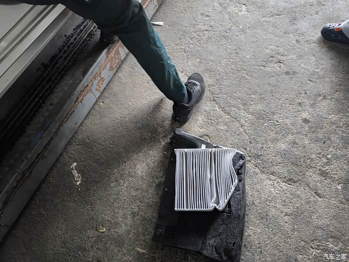

1. 所需工具和材料:塑料卡扣拆卸工具、带Active Charcoal活性炭层的空调滤清器滤芯(适配车型的原厂配件)。
.步骤:打开副驾驶车门,在脚部空间上方找到空调滤清器的安装位置。使用塑料卡扣拆卸工具小心拆卸8颗塑料卡扣,取下旧的空调滤清器滤芯。将新的空调滤清器滤芯安装进去,注意滤芯的正反面,安装完成后,将塑料卡扣按原位装回,确保安装牢固。有条件的话,可以使用内窥镜检查蒸发箱是否霉变,必要时进行可视化杀菌清洗。

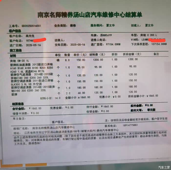

本次保养的价格如下:更换的是奔驰原厂机油。用了7.5升,每桶1L用了7桶半。按8桶收费,一桶150。共话费1200元。更换箭牌机油滤清器一个95元。更换空气滤清器120元,更换外空调滤芯150元,更换内空调滤芯180元,等,一共花费1865元。价格还可以,可以接受。
本次保养总共花费1865元,耗时约2个多小时。保养价格会因地区、配件品牌以及4S店的优惠活动等因素有所不同,以上价格仅供参考。
