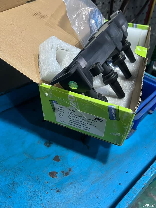

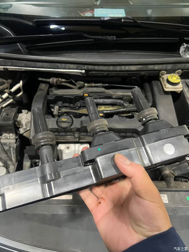

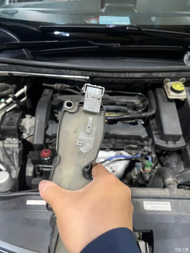

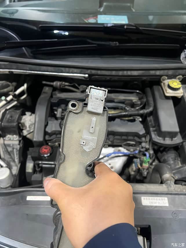

去年5月份买了一个原厂法雷奥的点火线圈,用了一年多4个月,就出现发动机故障了,一检测是1缸和4缸失火,换回原厂用了十多年的点火线圈就好了,奇怪了,又在京东上买了一个NGK的点火线圈,加上以前买的NGK火花塞,进行了对比测试,结果让我吃惊

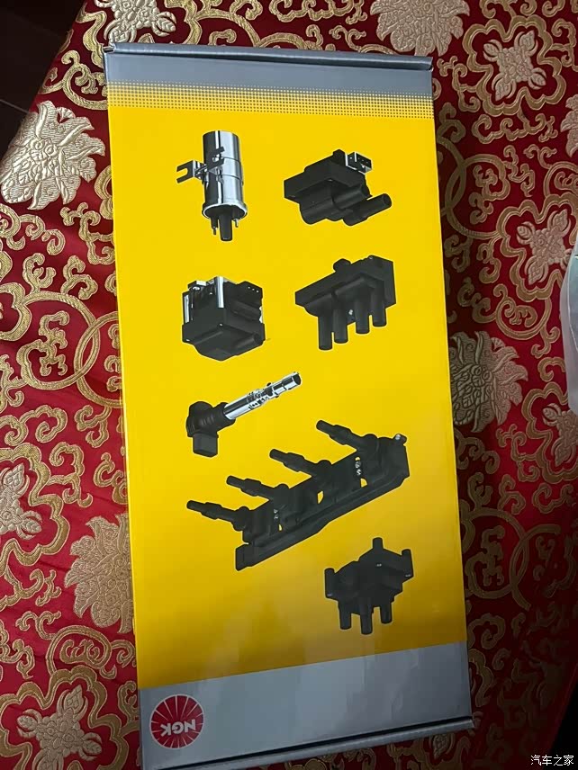

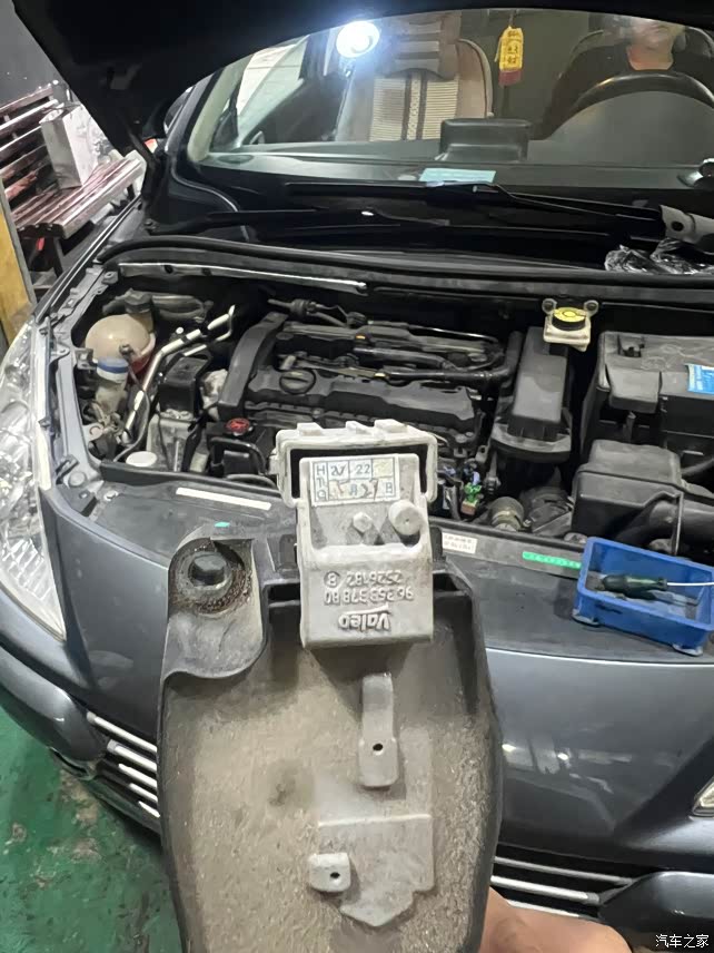

新买的NGK点火线圈

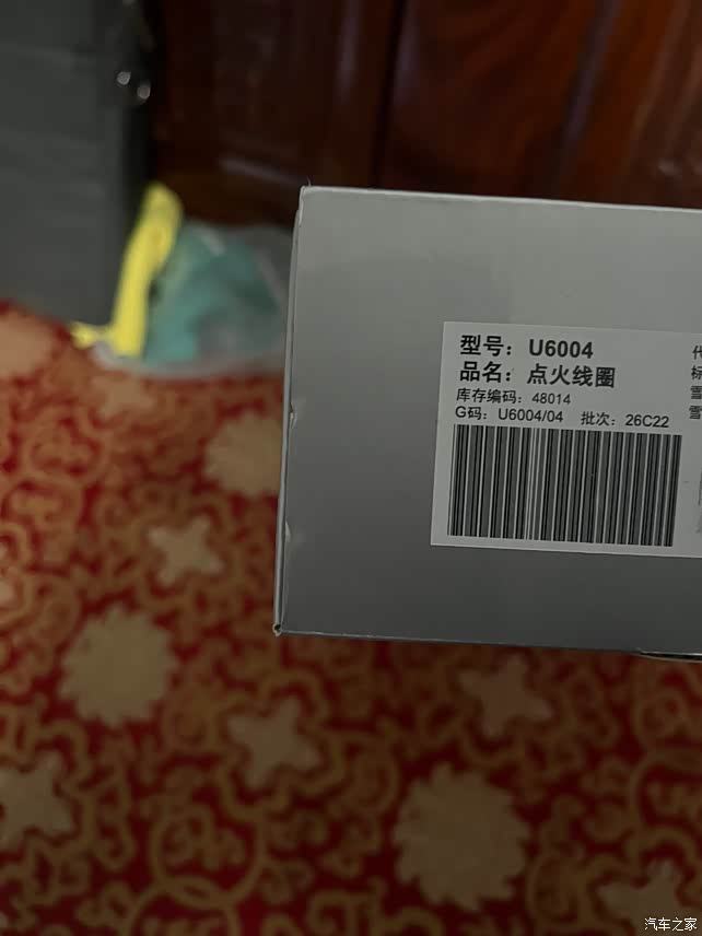

NGK线圈型号

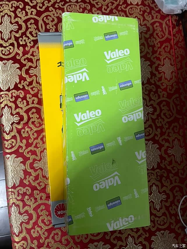

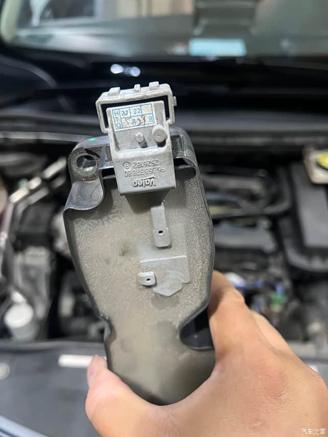

法雷奥和NGK
