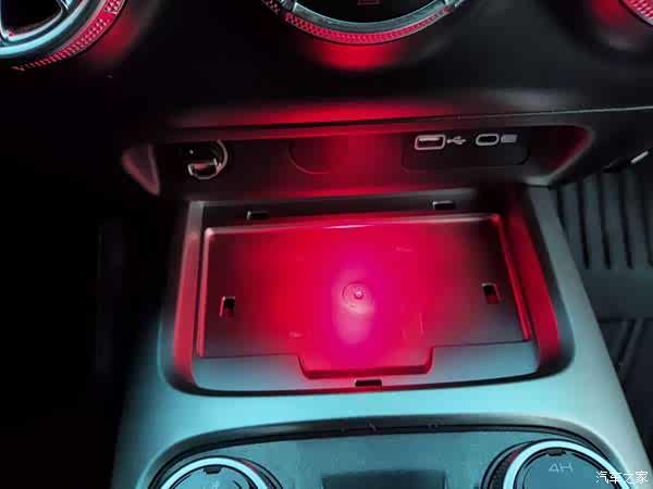

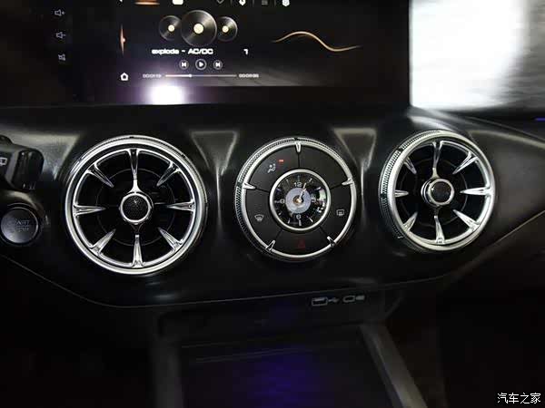

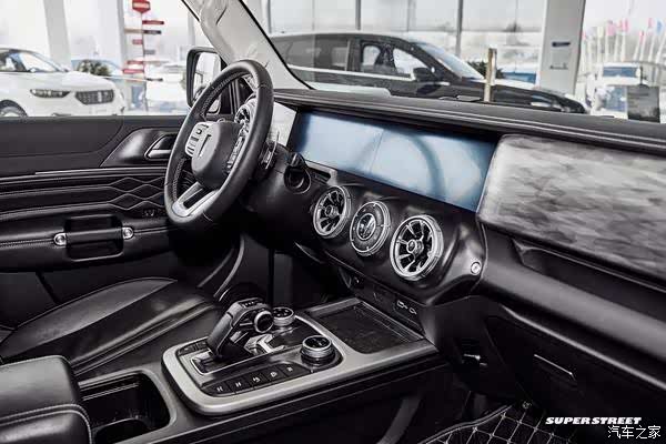

飞机拍档前面就是坦克放手机的地方,原计划城市版也就是这里可以无线充电
我打算从这里入手,为了尽量不破坏原车卡扣和爪子,我没有直接拆开,而是看中了这个防滑的橡胶垫子了,这个子是可以揭起来的,一开始我也没有注意,大家看下没有垫子的样子。

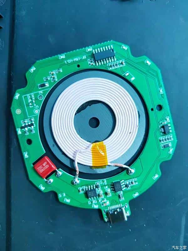

揭开防滑垫,下面是一个银色的塑料板,上面有五个定位孔,我就打算在那个防滑垫的背面装上无线充电模块,给大家看看,我提前购置的无线充电模块吧。
就是这样子的,功率15W,厚度3毫米,厚度我非常满意,现在的问题就是如何固定在这个防滑垫的背面了。

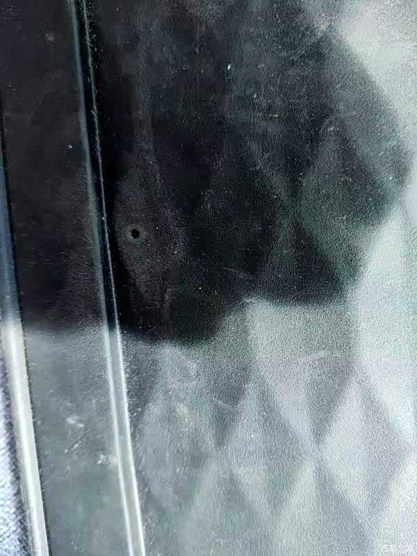

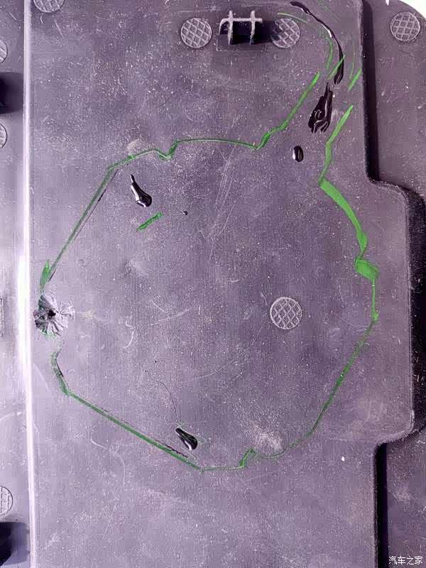

我是这样子做的,这块充电模块有充电状态指示灯,所以我先把这个模块放到防滑垫上,确定好位置,然后沿着模块的边画上线,再拿开准备开孔,孔要尽量小,这样子不影响外观,所以孔要对的非常准确。
这是从上面看的样子,孔非常小哦

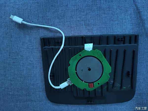

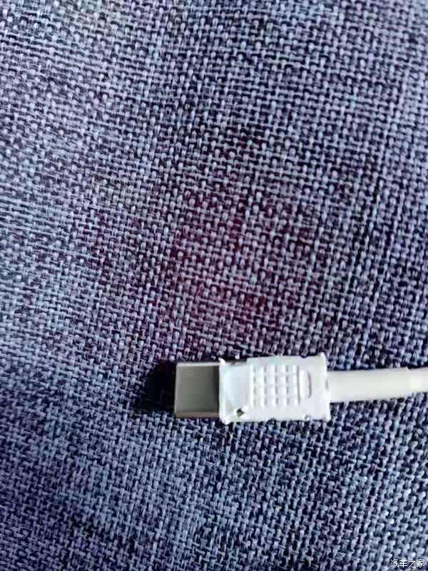

然后在把充电板按照刚才确定的位置,把四个角用胶水固定到橡胶垫上,不过转接的连接线接口有点厚了,我要先处理下

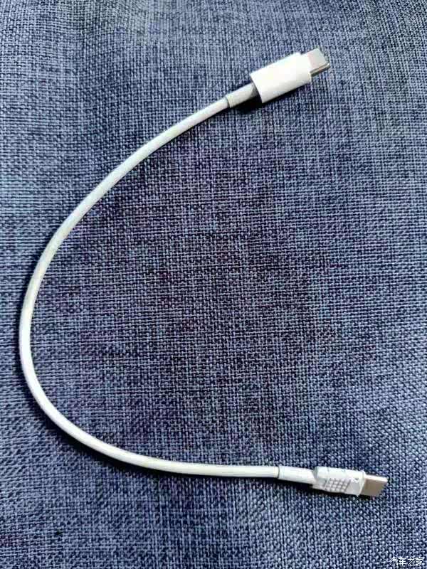

我把准备插到无线充电模块的这一头,用刀子尽量整薄,
现在接口已经薄的和后面的线一样了,这样子就好了,下面插线到模块上,然后线也用胶水固定好

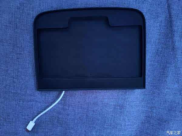

大家看我做好的这个上面,有那么多黑色长条,这些都是为了统一背面高度用的,不然板子从正面看的时候不够平整,可能大家会觉得我为什么不直接找块一样的板子或橡胶垫剪好垫平,这里我的目的其实还有一个,就是给底下留有一点点空间,以便于散热时可以快速导流。

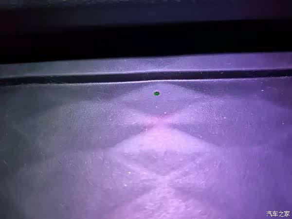

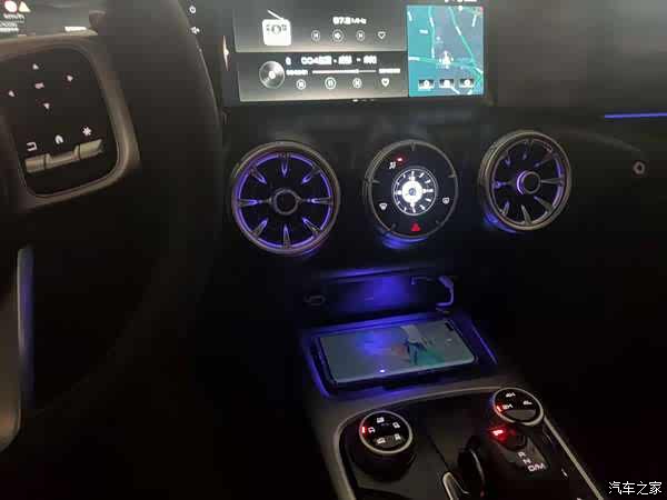

这是做好的样子,从上面看,什么也看不出来,好像没有变化,就拖出了一个线头,下面就要看实测效果了。

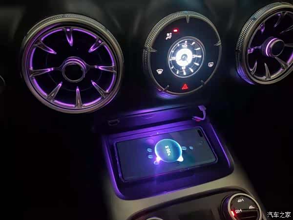

这是插上去的样子,刚插上时指示灯时绿色的,细心的朋友应该可以看到,照片拍的不明显,如果检测不到手机的话,就会自动熄灭,进入待机状态
车子通电状态,放上手机,充电板立即检测到手机。并且同步进行充电,OK了
再来个近一点的图。
怎么样?大家点评下,这样子的充电方式你喜欢吗?上车随手一放,随时充电,和魏坦克一样,向往自由,无拘无束,各位看管们,我过年最幸福的事就是改车了,无路闯出路,无配置做出配置,哈哈,喜欢的点赞收藏哦!
