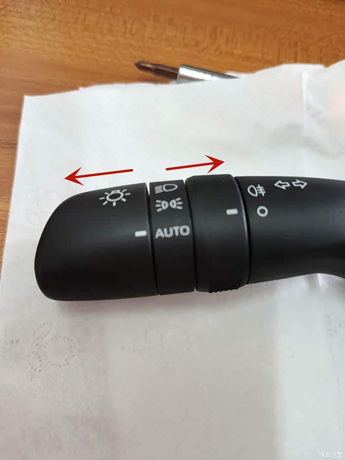

原厂手柄电路是自带关闭档的,只不过是杆柄没有预留档位,可以自己削一个空档出来,改造成带关闭档的手柄,加热时记得带防滑耐高温手套,我带了手套也烫了个水泡

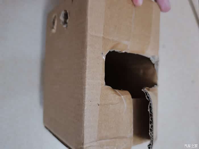

自制加热温箱

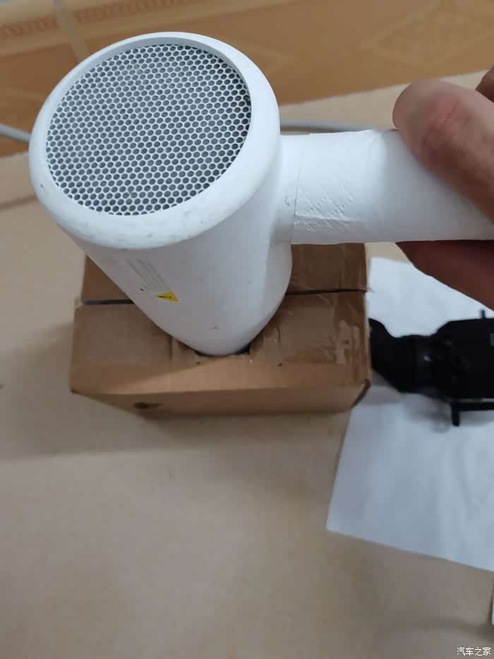

用吹风机高温档加热5分钟以上

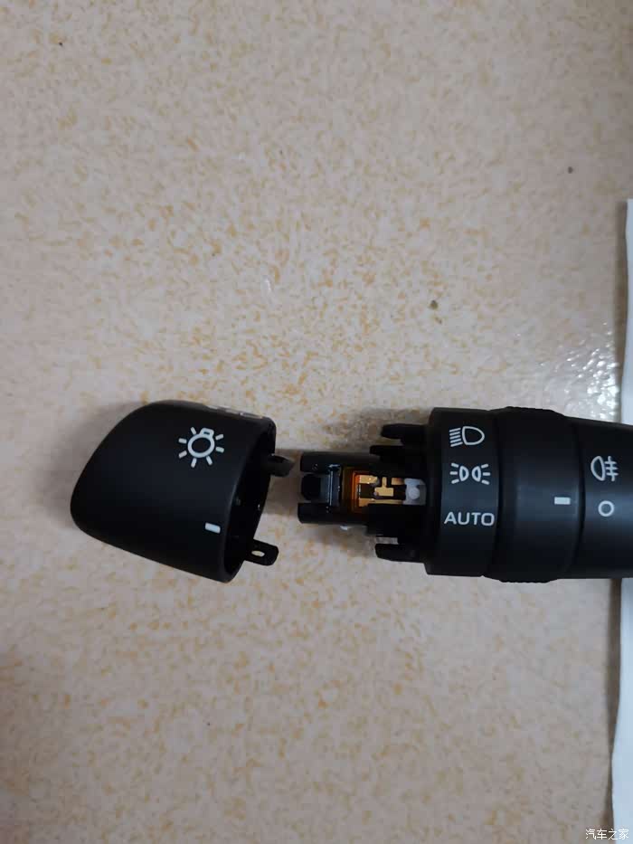

大力反方向拨开手柄,记得带隔热性好的手套,手柄很烫手

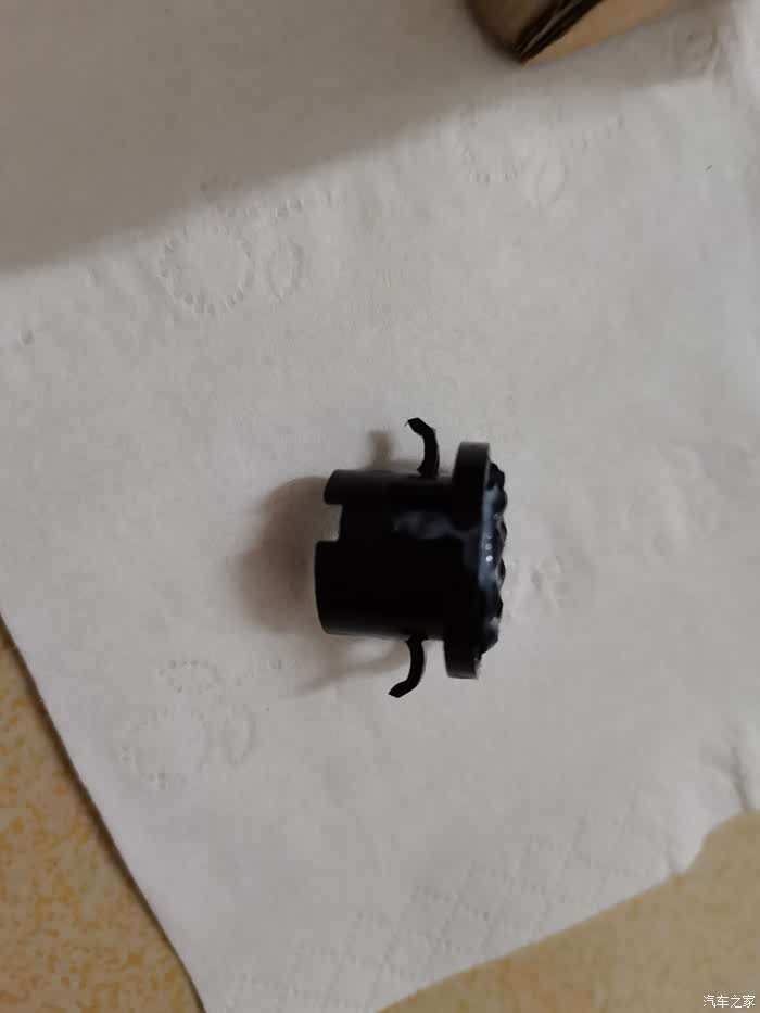

拆开后的手柄
高温拔扯,档位卡钩变形,放在温箱里加热后拿螺丝刀按住复位
手柄按虚线削掉原来档位的2/3,这样就有关闭档了

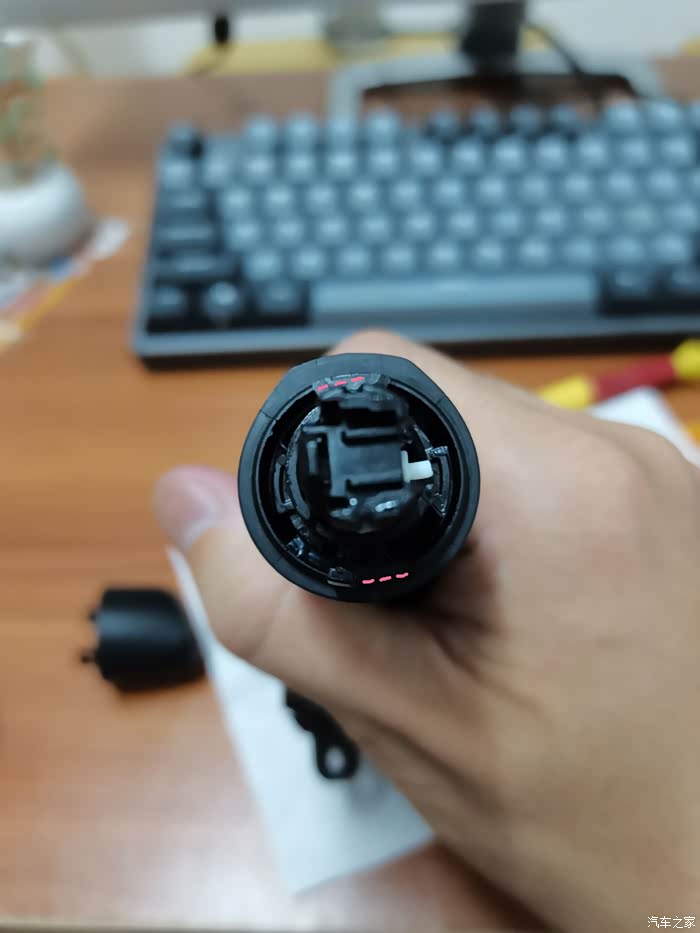

其实原车手柄电路就有关闭档的
削好关闭档后,重新安装回去,可能是高温拉扯的原因,改造后的手柄间隙比原来大一点点,不过不影响使用
