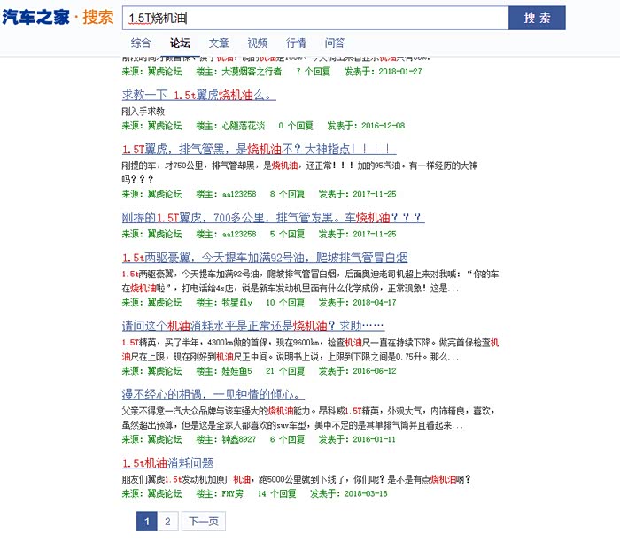

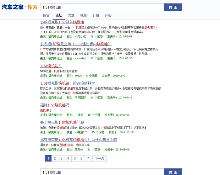

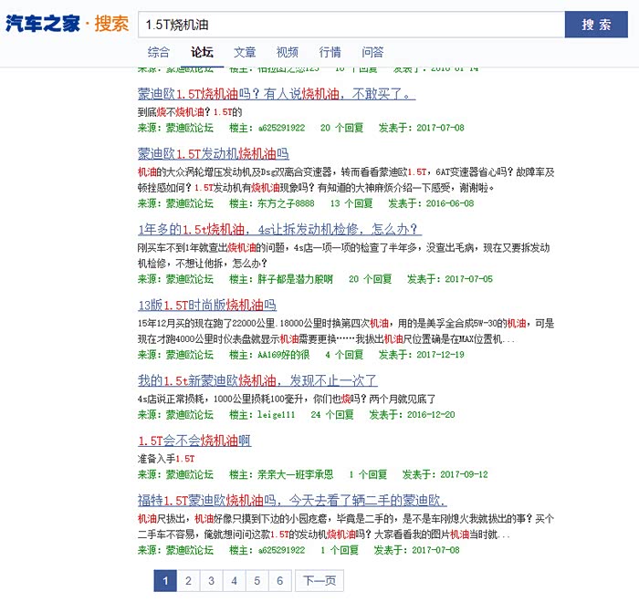

之后通过各种途径了解福特1.5T烧机油的现象,汽车之家相关论坛(配备1.5T的福特车型)搜索了一下发现这确实不是个例
福克斯论坛
蒙迪欧论坛
翼虎论坛

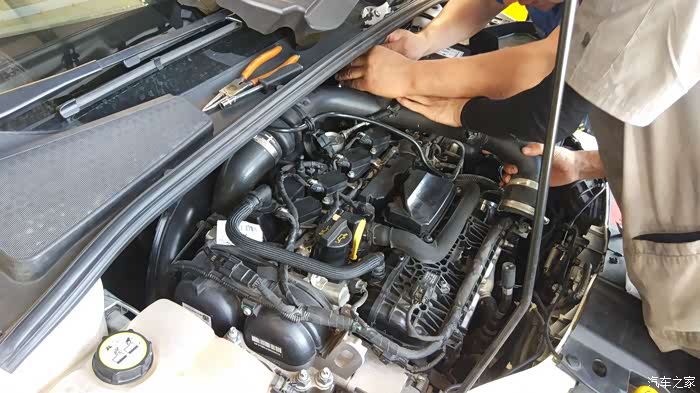

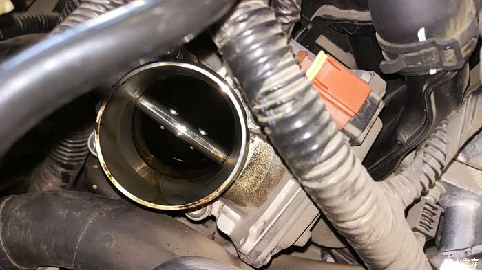

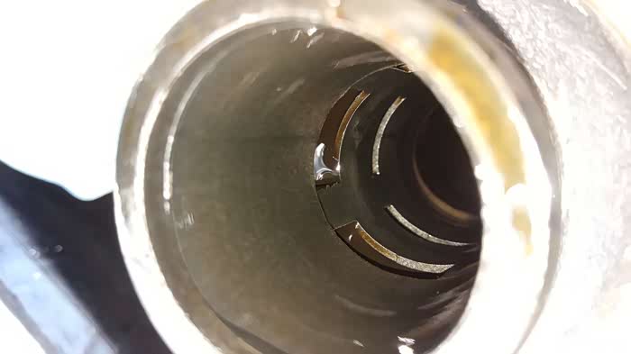

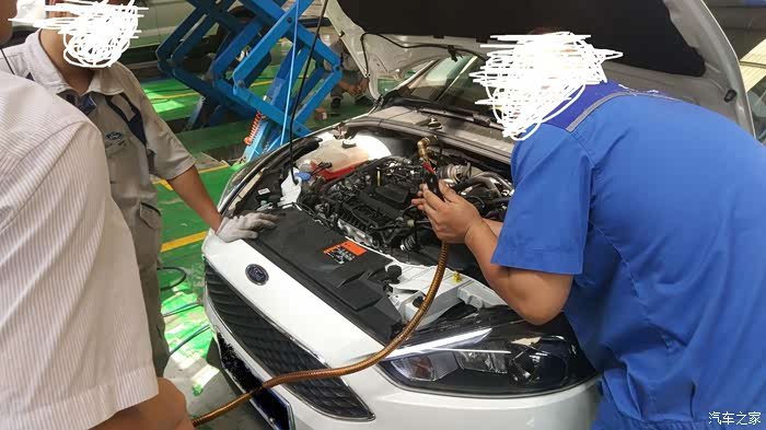

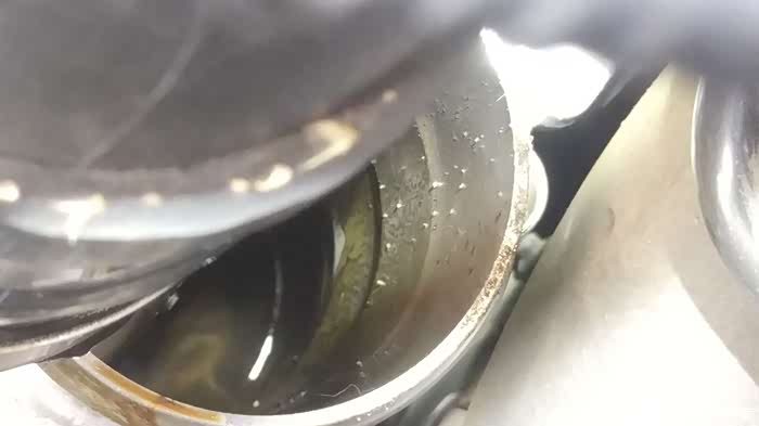

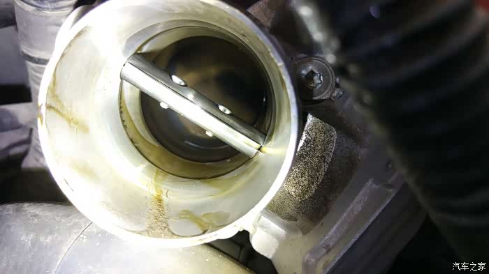

17年9月份,机油依然会减少,所以去4S拆节气门,果然发现节气门后面有大量废机油,遂让他们把废机油抽了出来,继续反馈烧机油的问题,4S依然拿厂家的消耗标准来说事,同时他们改口说福特1.5T都烧,不过我记得他们之前和我说1.5T没有听说有烧机油的来着?呵呵
抽节气门后面的机油
节气门后面的机油

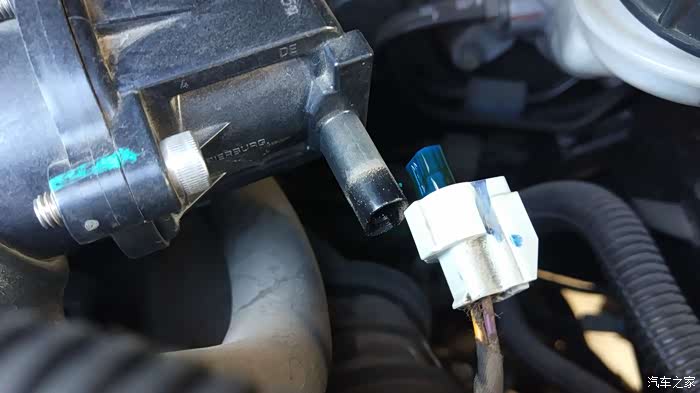

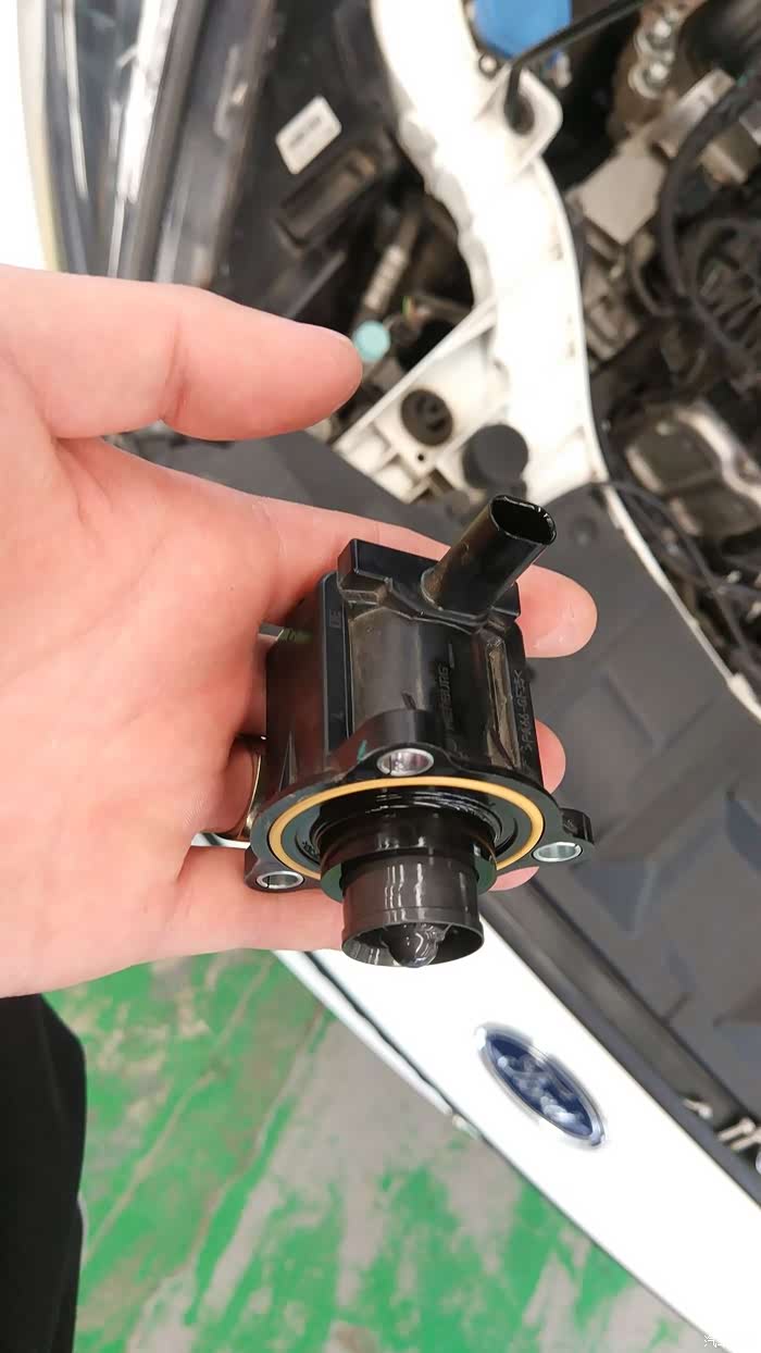

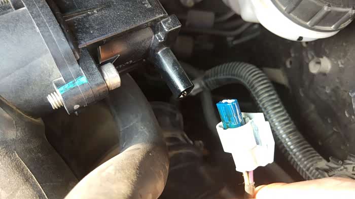

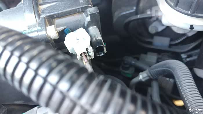

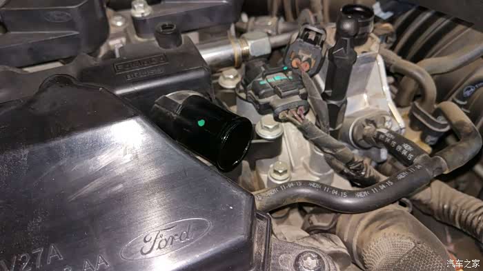

一个偶然的机会发现进气管上的泄压阀线束插头渗油(学名ECBV阀),其实也好理解,泄压阀是个电磁阀,作用是稳定进气管内的压力,当进气管内压力超标的时候电磁阀动作,泄压阀随之打开泄压,进气管内有机油的话也会跟着气流出来,虽然是内泄压,但是泄压阀线束插头并不是密封的,所以此插头会渗油也不足为奇了。既然渗油那就去索赔吧,4S拍照之后顺利索赔(18年4月)
进气管泄压阀(ECBV阀)线束插头渗油
进气管泄压阀(ECBV阀)线束插头渗油
泄压阀(ECBV阀)本体
仅仅一个月之后,是的你没看错,泄压阀线束插头又又又渗油了,喜闻乐见啊
新泄压阀体没有出场时的标记线

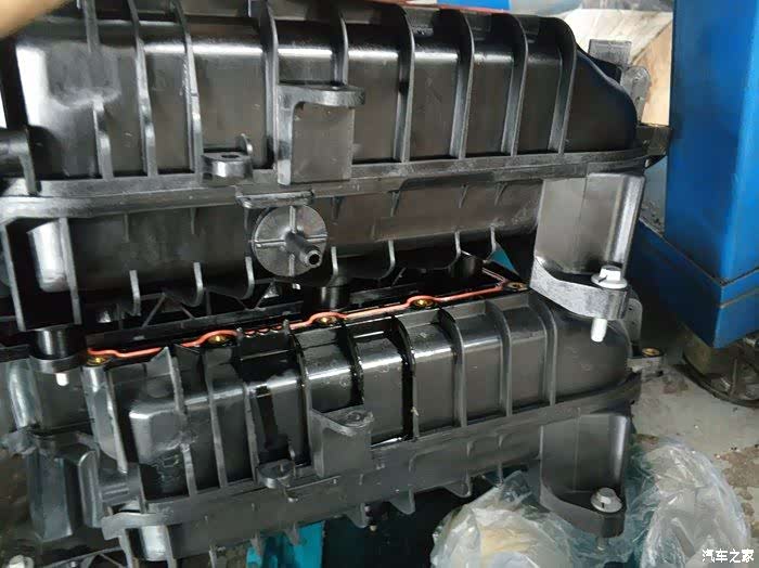

同时了解到了?些信息:金牛座1.5T因为发动机早燃现象厂家偷偷召回?换了进气管以及进气歧管总成(金牛座因为节气门后面存机油问题导致发动机早燃,进而引起发动机爆缸碎活塞,厂家偷偷以短信方式进行召回),召回后改进了进气歧管,在进气歧管?端增加?个PCV阀,用于把此处存积的机油导入油底壳(推测早燃?进气歧管中机油有关系)
上边是金牛座召回改进的进气歧管总成,明显比旧款加了个导管口(PCV阀门应该在里面),用于导出里面的机油
车友进气歧管拆下水冷式中冷器的样子,里面全是机油

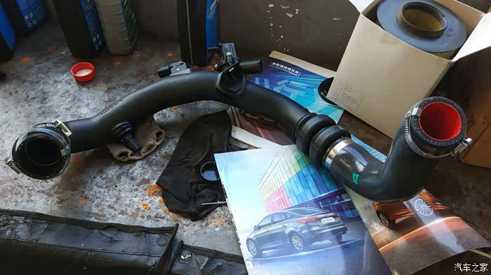

期间各类维权网站投诉厂家、和4S店沟通,反应一系列问题:烧机油、ECBV阀再次渗油、节气门后面有大量机油,4S也比较配合反馈厂家,终于厂家答应索赔进气管总成(开始以为包括改进后的进气歧管,索赔件到了之后才知道只有进气管),烧机油的根本原因在于废弃循环中的油水分离器,最不济就像金牛座那样,解决不了烧机油问题,那么就把进气管中的机油送回油底壳,这样也能减少机油的消耗,不知道厂家这次单独给我索赔个进气管是出于什么技术支持,我打厂家客服他们说不方便透露,再次呵呵。
既然索赔了那就换呗,反正也没什么坏处,新的总比旧的好,正好也可以看一下进气管里到底有多少机油
索赔的进气管总成,据4S说很贵呢,呵呵

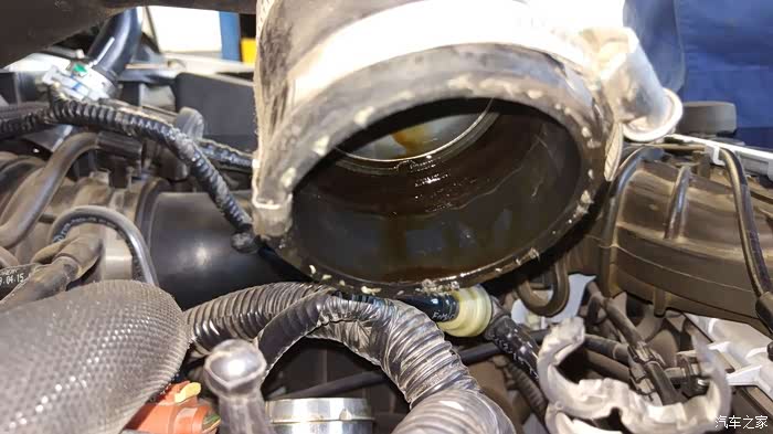

这是拆进气管的时候同步拆下的涡轮前端废弃循环的管路,可以看到有附着机油
进气管与节气门连接处,内壁大量机油
节气门内壁,被机油污染
节气门后面反光的就是里面存积的机油

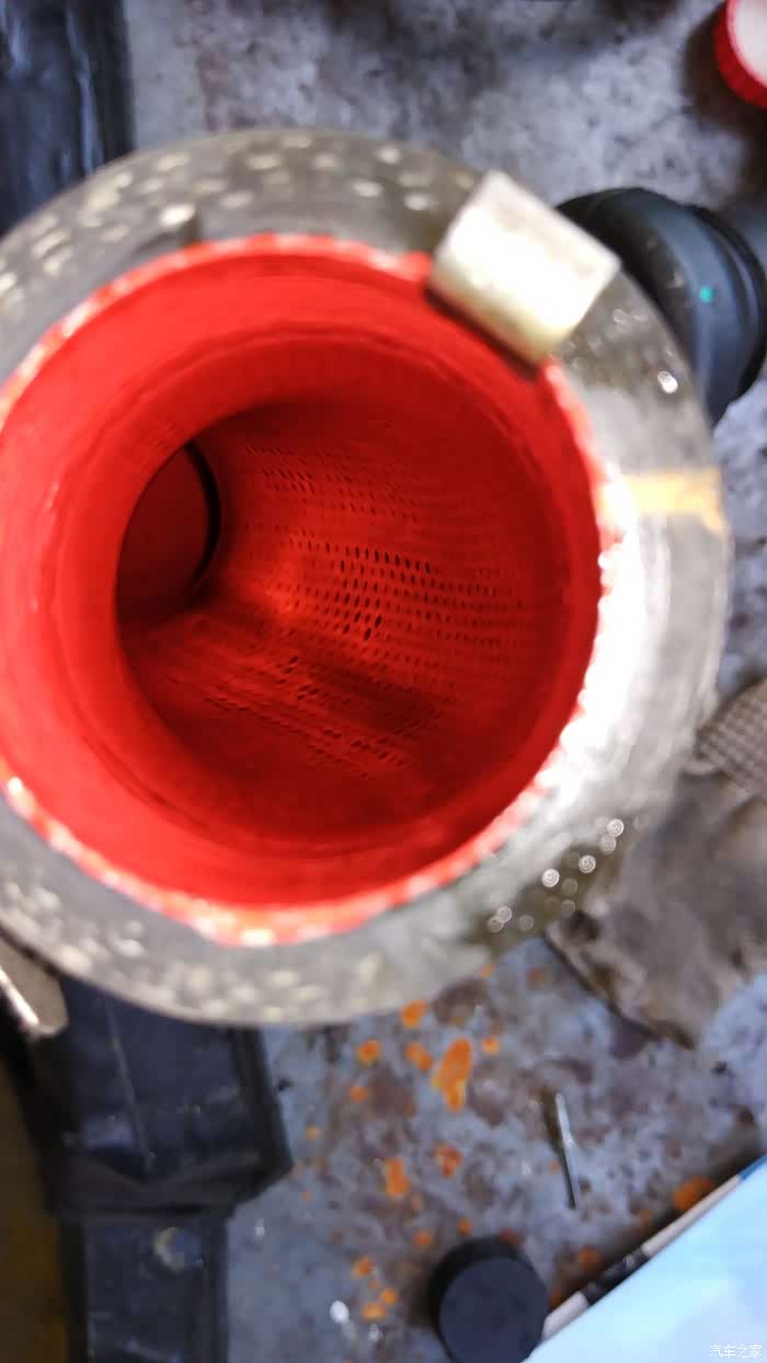

进气管接涡轮端,内壁同样附着机油
进气管硬质塑料那一段,里面明显存积机油
