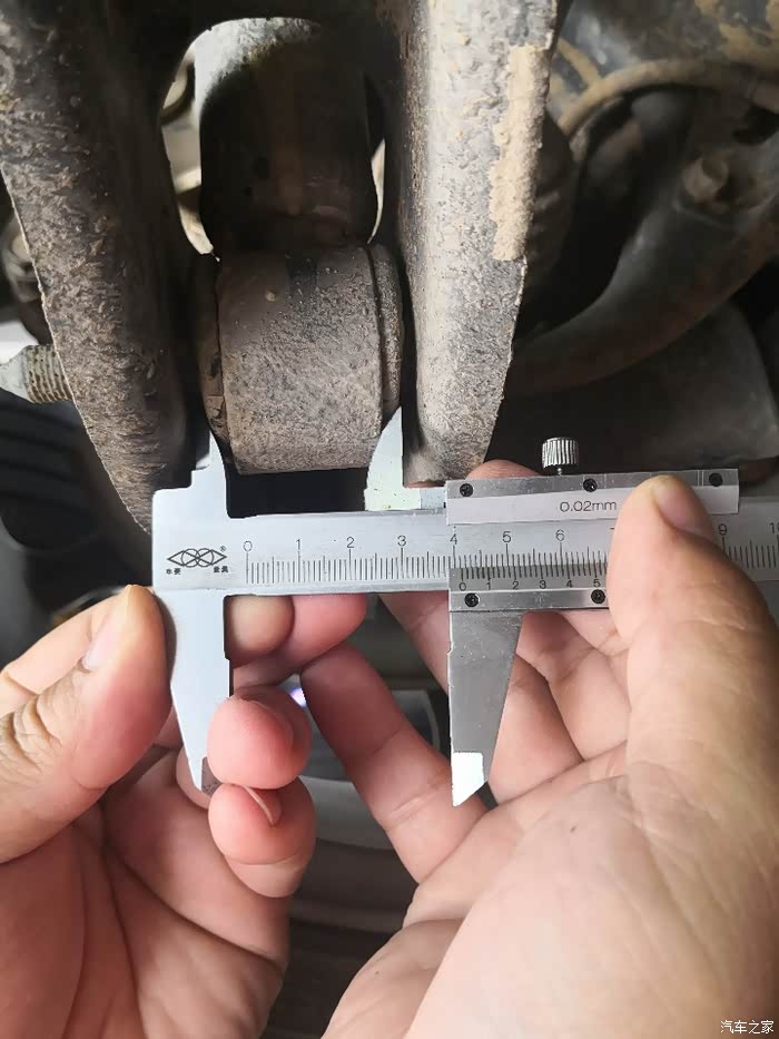

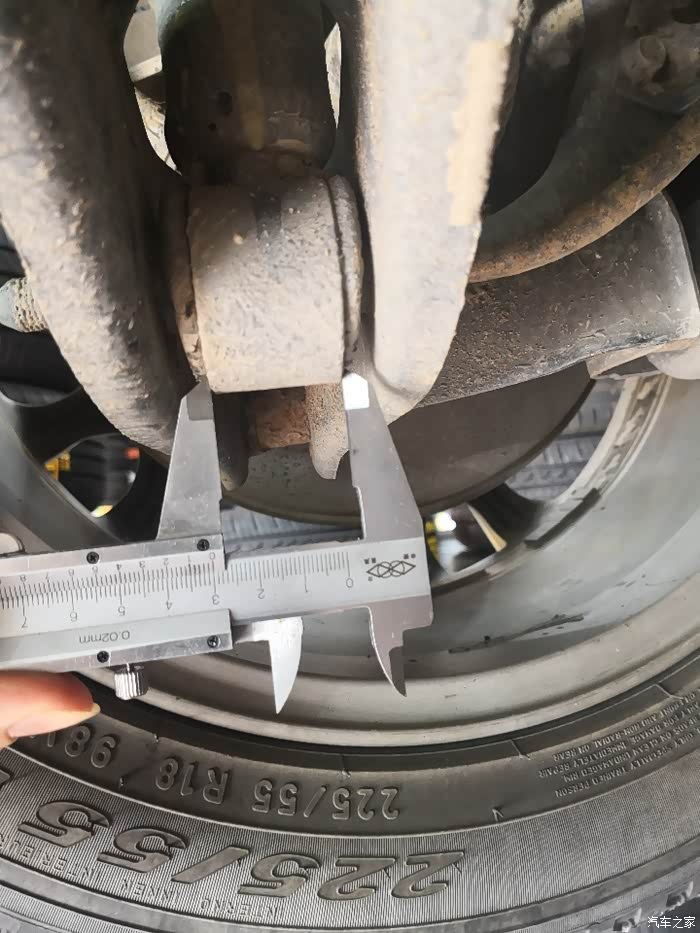

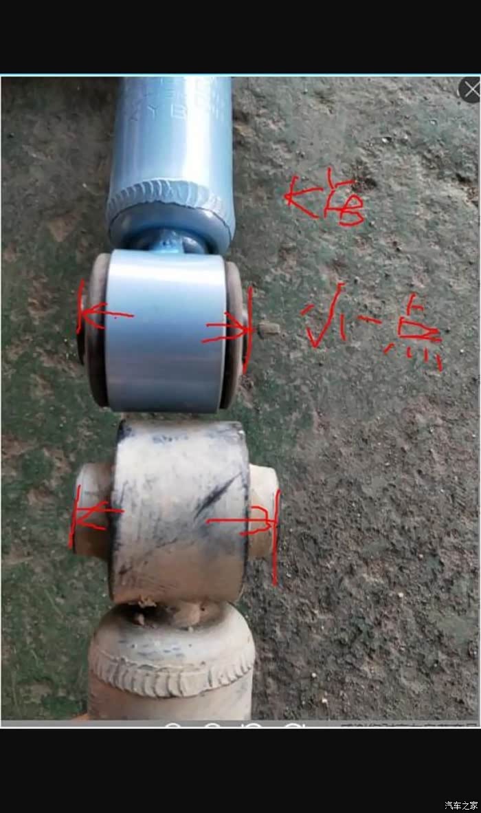

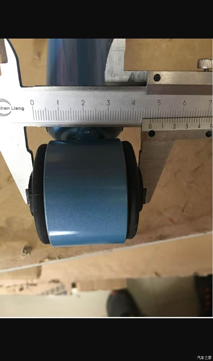

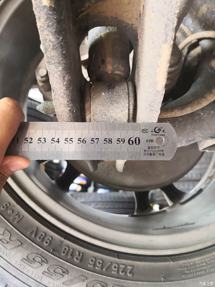

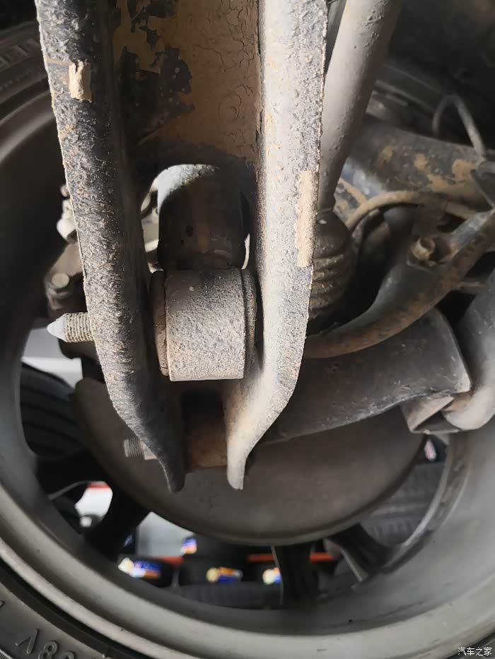

首先提醒大家的是我们这代进口欧蓝德的后减震,国产的欧蓝德这个位置是需要添加垫片的,早期进口版是不需要的
大家换减震前最好还是自己先卡一下尺寸
黑色是国产欧蓝德的

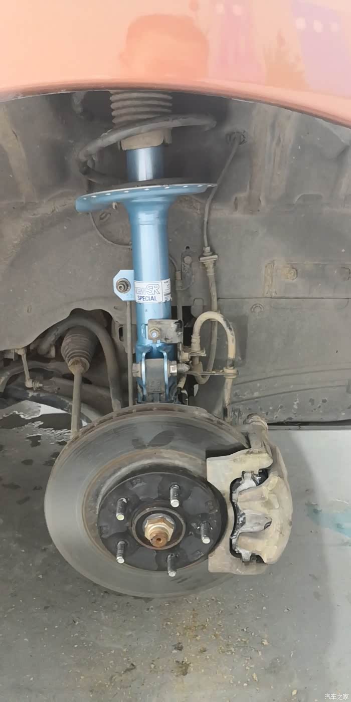

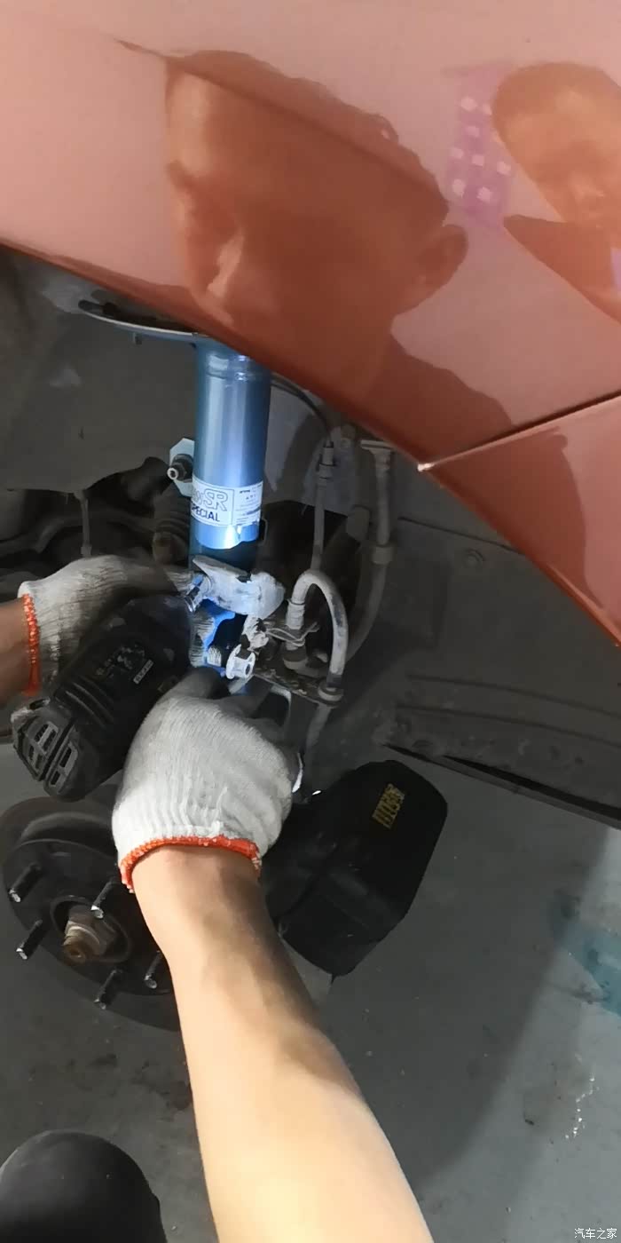

前减的弹簧很硬,不太好压
装好的前减

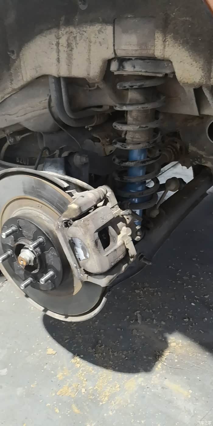

这是后减,装的时候要拆后备箱左边的饰板
换好后目前开了大概50公里,高速和城市快速路面都走过,想说换减震像换了一台车的感觉是绝对没有的,但是新减震对细碎震动和车身的平稳控制起了优化的作用,过坑突起很干脆没有多余的动作,转弯侧倾减少了,整体上车更稳定了!

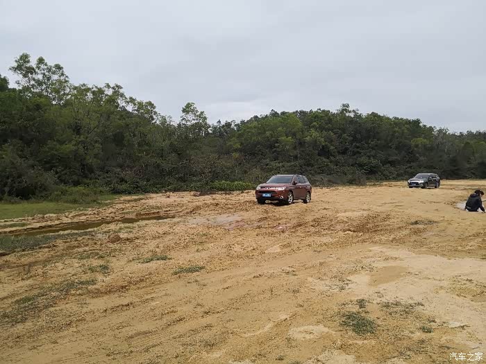

附上部分“去野”的照片
