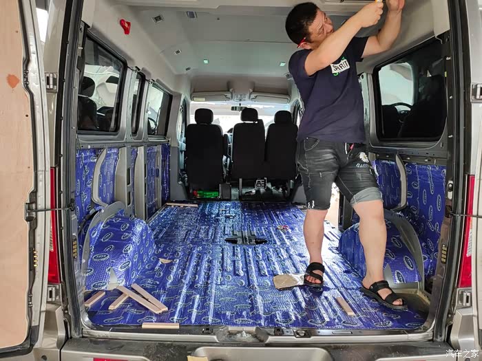

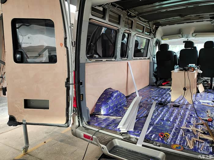

侧面和底部全方位无死角的做隔音
拆完底部,刚做好底部全面隔音。
关底部和侧面隔音就做了整整一天,手都做起水泡来了,不过内心还挺有喜悦感的。下一步拆顶棚做全车的木结构倒模打样

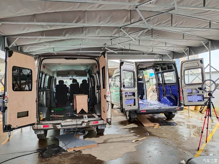

底部拆完,全车进行倒模打样
拐角遇到爱,情侣2台大通V80在同一家整容院相遇了。

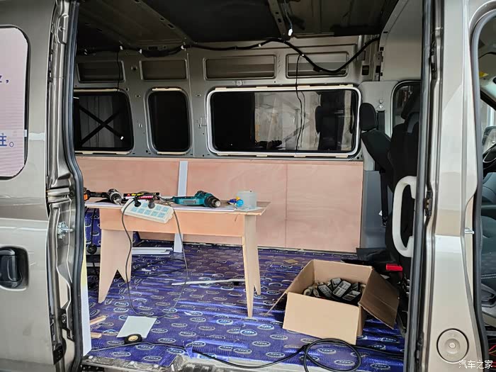

侧边和窗边打样
第五天,打样才刚打完一边。

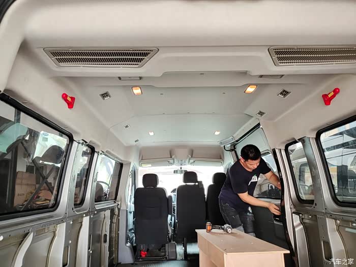

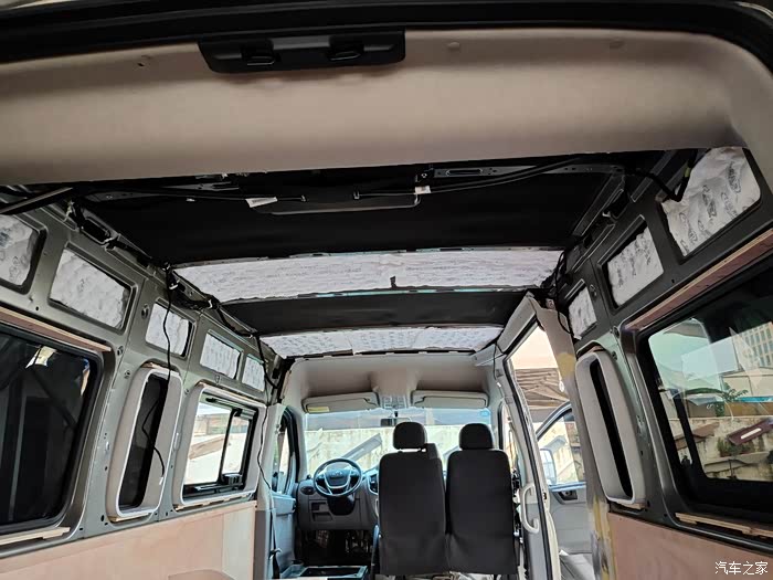

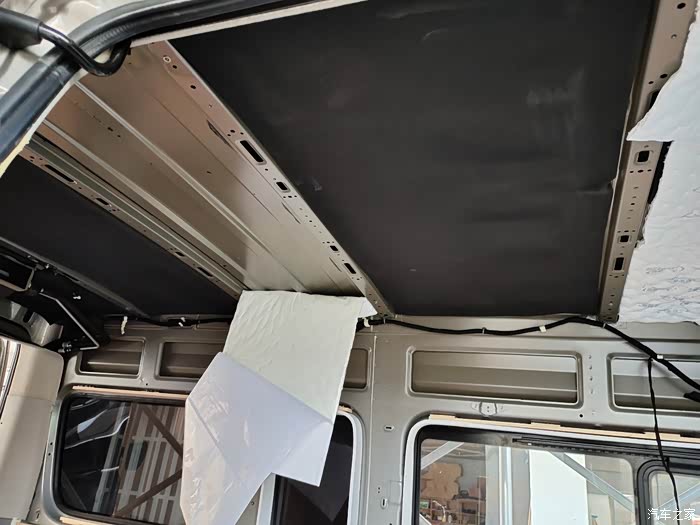

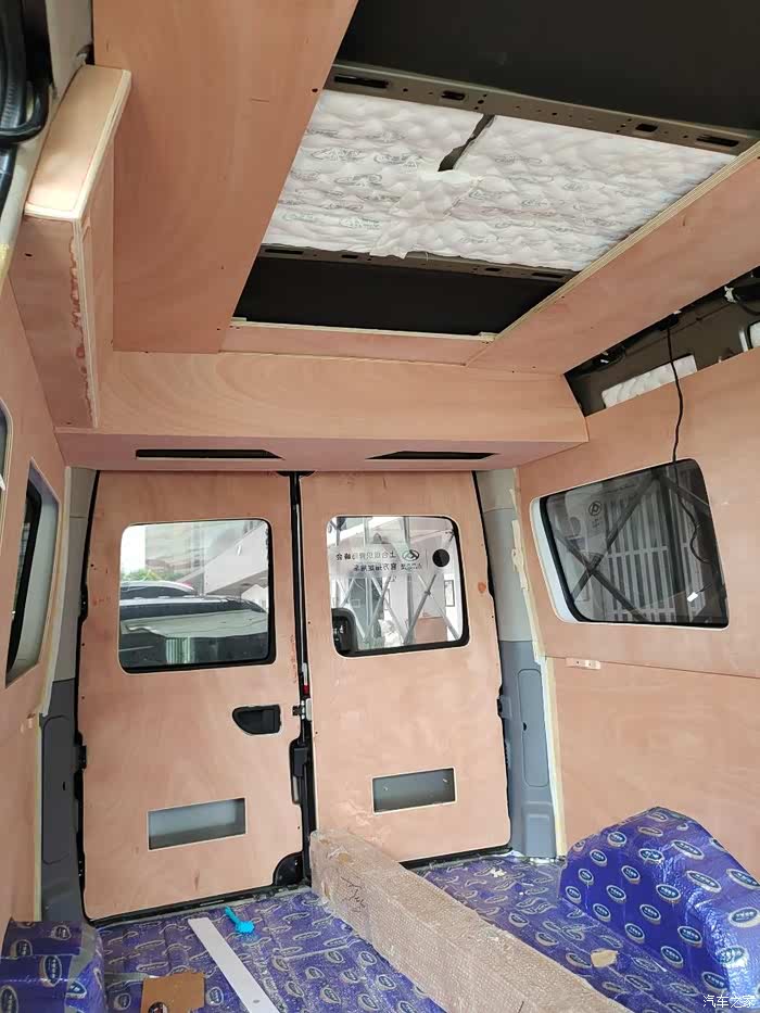

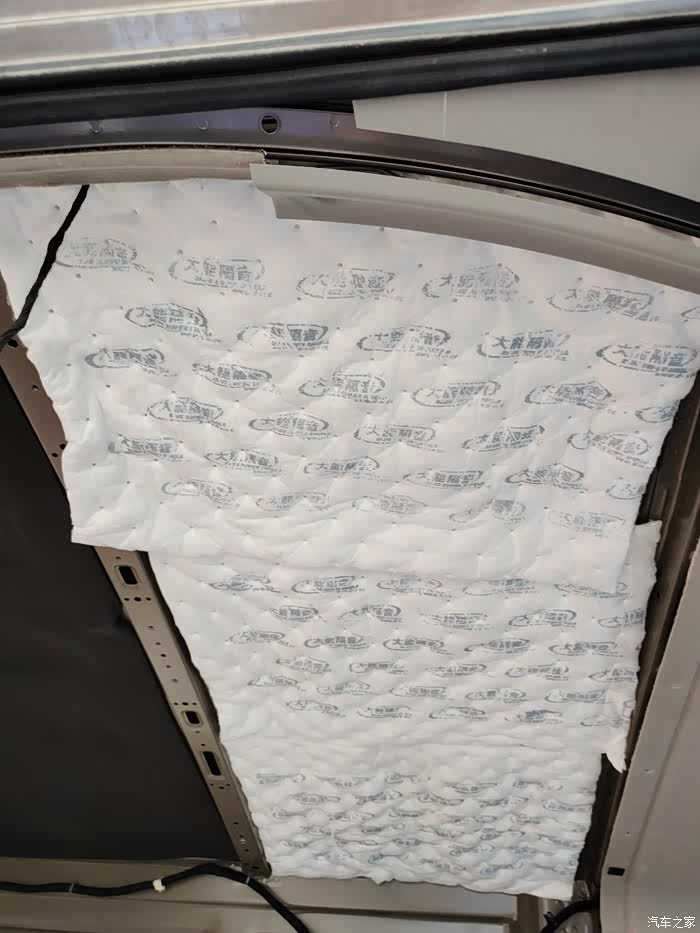

做一件,女人最拿手的活,把这一条条粘粘的棉贴在车顶部,起到隔音隔热功效。
第一步拿出白白的棉布,第二步撕掉背部粘粘的胶,第三步把这吸水的棉贴在该贴的地方
因为是男人,所有不行贴这粘粘的棉,贴好有点太不专业,太难看了。

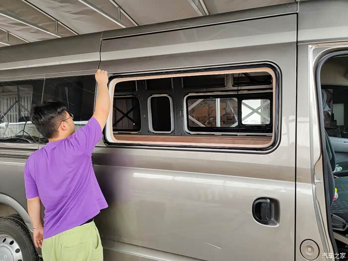

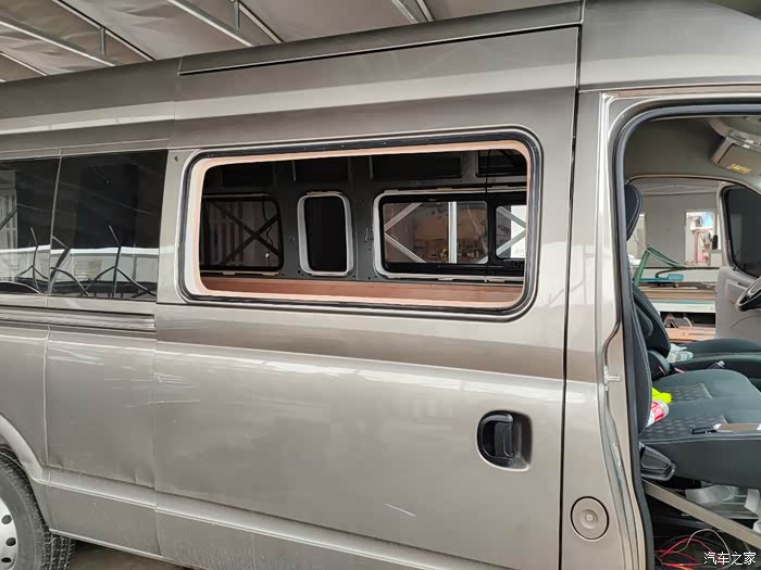

为了能到时在车内闻到新鲜的鸟语花香,把中门左右二侧的原车封闭式玻璃窗改成前后推拉式移动玻璃窗。
原车封闭玻璃被拆下
换好的前后推拉式移动玻璃窗
侧边边窗基础成型,共花了4天才做成
顶部和侧边基础框架都已成型
后顶部做个箱体,用于装音响喇叭和空调

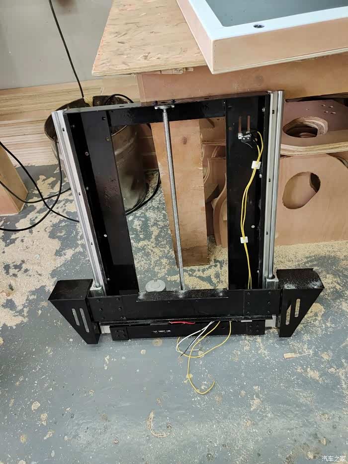

准备按装个40寸超薄电视机。先给电视机做个边框。
电视机自动升降器

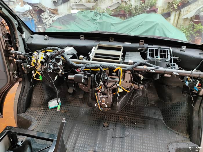

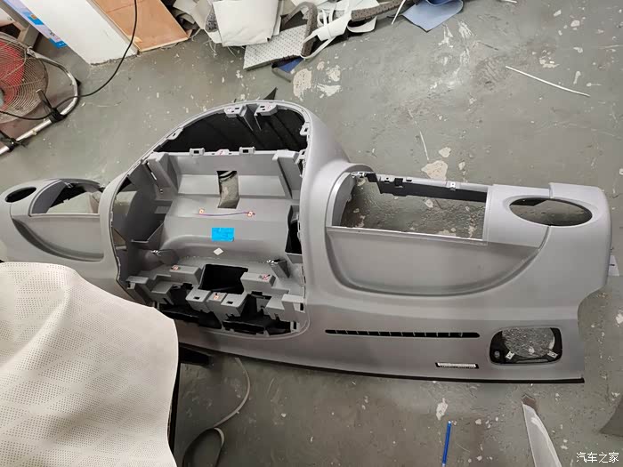

为了能改的更骚气点,直接把仪表台也拆下,把原来的硬塑料包成花俏的台面

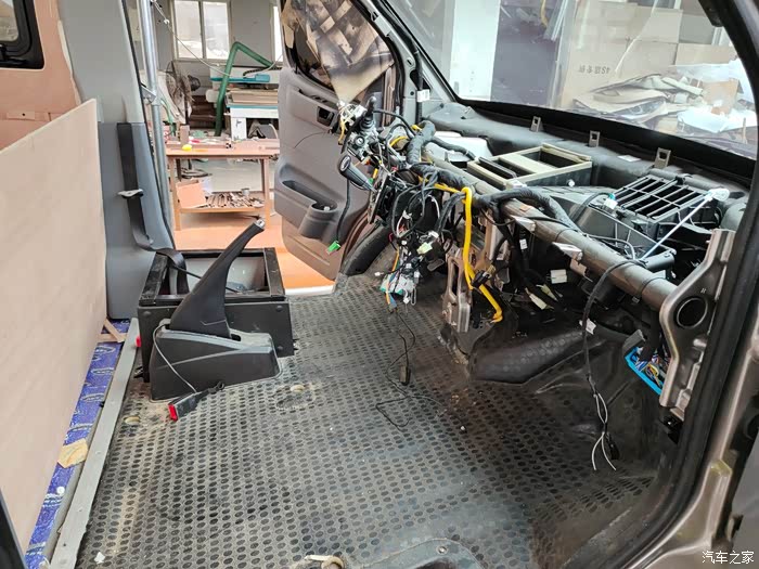

拆光仪表台原来是这样凌乱的,害得2个人整整拆了大半天
拆完之后就剩一个圆钢管
拆下的原车仪表台,具体改成什么颜色更显整车***浓浓呢

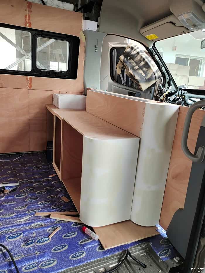

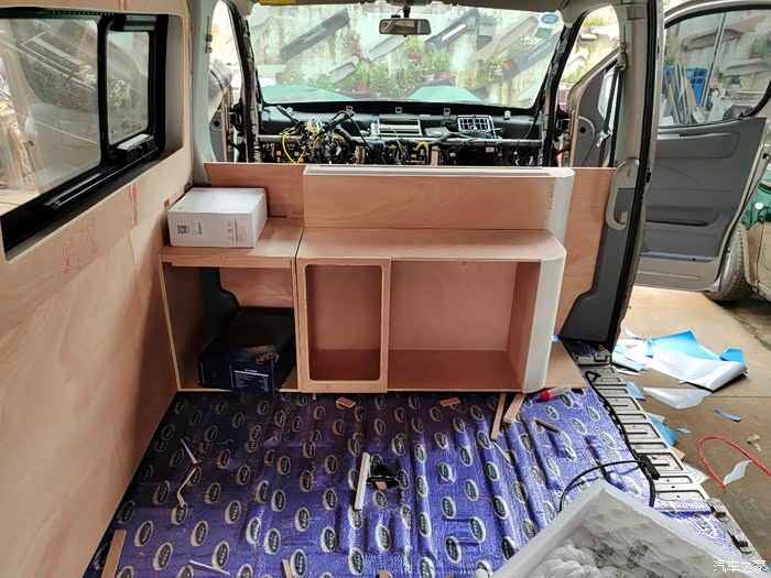

中间做个半隔断吧台,升降电视.音响,卡拉OK,电冰箱,烧水壳,到时候统统放在这吧台里
倒模后的初步吧台造型

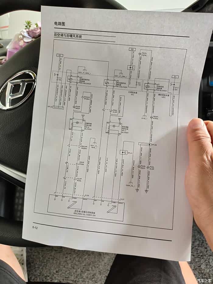

这是电工师傅出的全车空调电路图,到时候按电路改装后置空调
