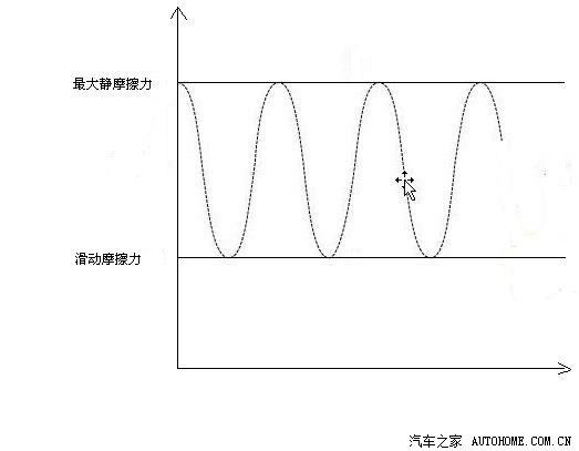

1、踩离合急刹:ABS介入的条件是轮胎与地面间产生滑动。在发生滑动的瞬间(滑动时刹车卡钳是抱死刹车盘的),由MCU控制降低油压至刹车的静摩擦力矩小于轮胎与地面之间的滑动摩擦力力矩时,车轮又开始转动,然后又增加油压至刹车的滑动摩擦力矩大于轮胎与地面之间的最大静摩擦力力矩后,车轮抱死,如此反复。我们假设目前的ABS技术强大到能检测轮胎与地面之间开始滑动的同一时刻,而且刹车系统的反应是及时的,ABS工作时车轮与地面间的摩擦力也只能是近似正弦波(而实际上由于检测系统的限制,ABS控制刹车卡钳油压的频率限制,车轮是与地面保持一小段滑动的,车速越快,与地面之间滑动距离越长)。如图。
由此可以看出,ABS工作时,无论技术多么先进,轮胎与地面之间的实际有效摩擦力(可以说是平均摩擦力)只是这个正弦波的有效值,处在最大静摩擦力与滑动摩擦力之间,远不能达到最大静摩擦力,相对于轮胎与地面之间一直保持最大静摩擦力的情况,其刹车距离实际就是增加了!
