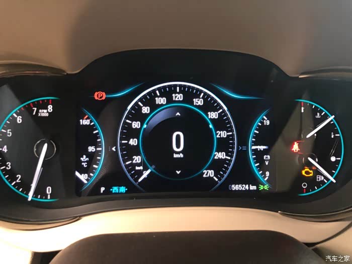

前一阵开车突然发现怠速抖动,起步给油抖动,转速上1500后一切正常,也没在意,最近抖动越来越频繁,尤其是怠速启步,轻给油甚至熄火,开始不明白怎么回事,重新打火好了,今天去办事,走到一半,发动机灯亮了,祈祷着不要烂在路中间啊,坚持着开到了四儿子,检查下来发现凸轮电磁阀坏一个,需要更换一对,二话不说换了,一切正常,花小1000块,心疼;
网上查说是这款君越的通病,普遍40000km+出现,我的长一点,56000出现了,想想昨天刚跑完1000+的高速,有点后怕,万一坏在高速上,真是很麻烦;
